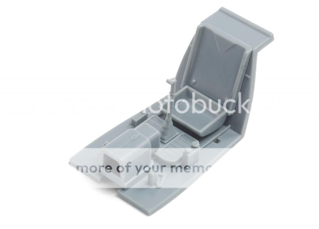

Malowanie okładkowa "czerwona 13" Bartelsa. Model będzie "prosto z pudła" z drobnymi ewentualnymi korektami . I tu mam prośbę bo połapać się w wersjach tego "mesia" nie jest łatwo, i trzeba mieć sporo wiedzy ...której mi brakuje. Wrzucam skromne zdjęcia. Jak wyglądała kabina w tym konkretnym egzemplarzu (Mam trochę materiałów ale nie wiem czy były jakieś różnice? Na co zwrócić uwagę? To co do tej pory zrobiłem to prawie nic bo więcej oglądałem niż kleiłem. Liczę na pomoc fachowców... ;o)

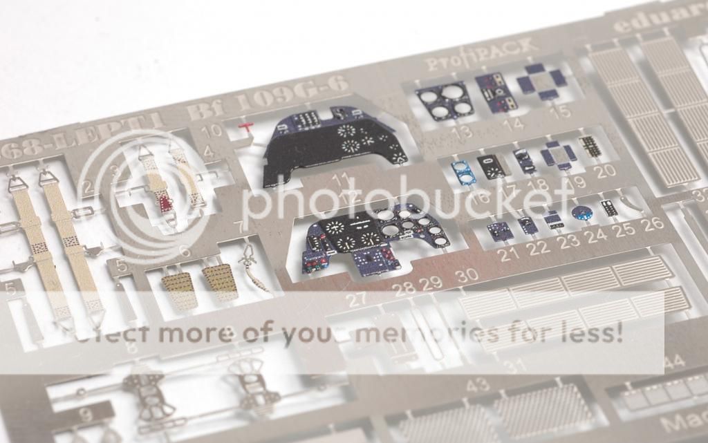

Zastanawiam się nad przemalowaniem tablicy fototrawionej -Edek zmalował ją jakimś dziwnym kolorem. W dodatku znany standardowy raster.

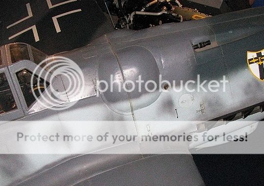

Zakładam że muszę dołożyć bąbel z wlotem do sprężarki powietrza z prawej strony(pewnie delikatnie zeszlifuje same Beuele widać jaki mają kształt "wydęty " z przodu, przerobić -zrobić rynienki i górę osłony z wylotami km. Złagodzić bąbla na przejściu skrzydło-kadłub, przy okazji zaszpachlować nity na tym przejściu

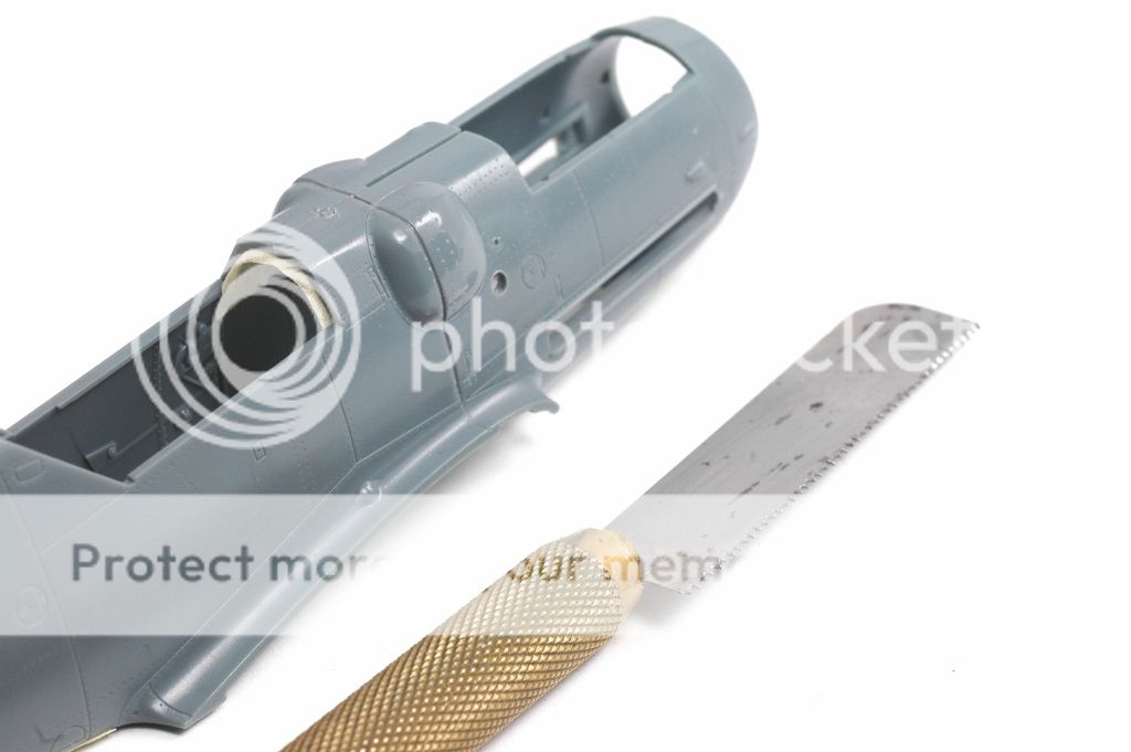

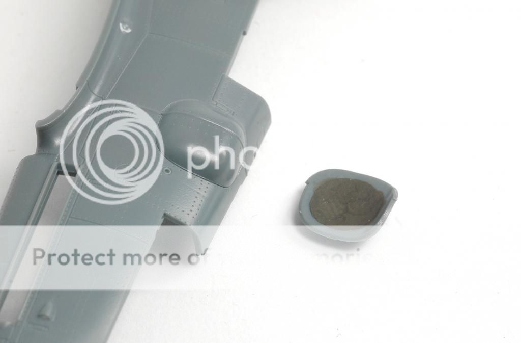

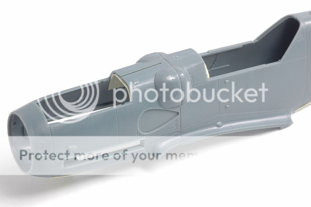

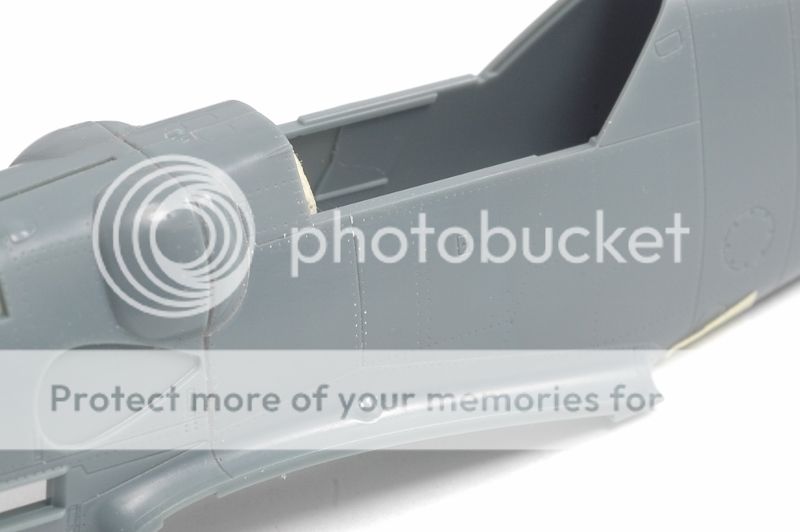

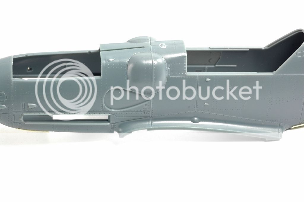

W weekend mało czasu miałem , coś w nocy udało mi się porobić. Poprawiam przód i dopiero po tym wezmę się za drobnicę i malowanie kabiny. Beule wypełniłem przed wklejeniem Magic Sculpem i dopiero wkleiłem Lemonem Gunze.
Potem ściąłem ten przedni fragment, i wyszlifowałem, wypolerowałem .
Trochę razi pręga w miejscu uszczelki pokrywy silnika.To będzie dosyć widoczne szczególnie po washu. Za mocny da dwie linie ciemne, po prostu będzie wyglądać głupio.
Piłką Olfy, po ścięciu nożykiem pręgi i nacięciu rowka pojechałem po linii. Narzędzie operacji trochę monstrualne. Ręce drżały :)
Zakleiłem z dwóch stron taśmą M3 i w rowek wprowadziłem piłkę. Parę razy przejechałem, coraz mocniej dociskając i jakoś wyszło. Po tej operacji trochę przeszlifowałem mniejszą połówkę Beuele żeby zrobić mały uskok.
Ten element jest widoczny dosyć mocno na wszystkich Gustawach.Trochę dziwne że przy takiej detalizacji zrobili go tak topornie...

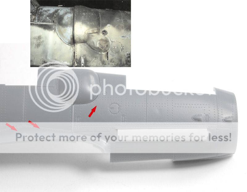

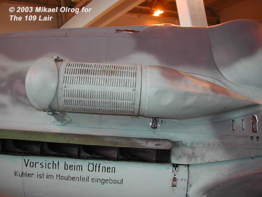

Ha, jeszcze coś będziesz musiał zrobić z tą podstawą wlotu do sprężarki i jej gniazdem w kadłubie. Powinno być wcięte od strony Beula, naśladując jakby jego kształt. W ogóle to ta podstawa/gniazdo jakieś za wysokie jest.
(To jest maszyna z produkcji Mtt.Reg., ale osłony silnika ma Erla):
Samemu wlotowi też warto się przyjrzeć.
Z pudła ma być, nie? ;o)
