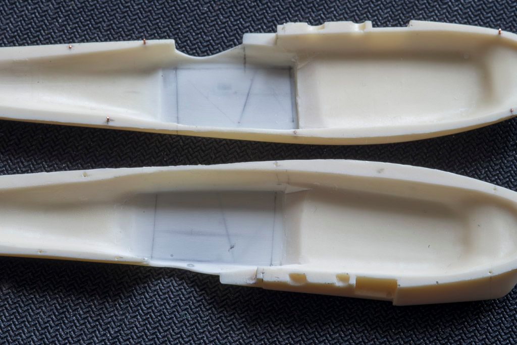

To co prezentuje to drugie podejście, wcześniej coś mi sie pokićkało w pustym łbie i próbowałem zrobić wnętrze w jakiś zupełnie głupi sposób, dzieląc ja na dwie części i klejąc do ścianek :cry:
Ale jak pomyślałem i poprawiłem sposób podejścia to na dzisiaj po 3 dniach dłubania mam to:
Wybrane ścianki zeszlifowane na papier, równe i płaskie gotowe na przyjęcie kratownicy. Miejscami były w środku jakieś pęcherze powietrza, szpachlowane wszystko CA:

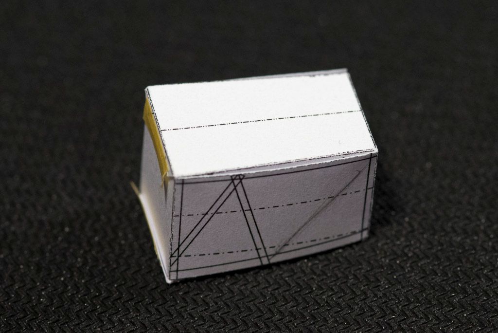

Kratownica kadłuba zrobiona. Zeby ja prawidłowo zrobić, użyłem zaawansowanych technologii skanowania i druku w 3D w celu zaprototypowania i precyzyjnego dopasowania elementu :P
A na poważnie, to rozrysowałem sobie całą strukture w Corelu aby dopasować kratownicę do odchudzonego kadłuba. Tak naprawde to problemem były pomiary szerokości kadłuba na początku i końcu kratownicy. Udało się za 3 podejściem :mrgreen:
Przednie okucia to spekulacja ale jakoś tak mi najbardziej podchodziło. W odróżnieniu od P.1 w P.8 był wyrzucany zbiornik paliwa, uznałem więc, że inaczej rozwiązali przedni węzeł - tak jak w P.6:
Kratownica z Evergreena kwadrat 0,75 mm, okucia to plastik 0,13 mm

Postprzez Marcin_Matejko » poniedziałek, 19 maja 2014, 20:02
Uważaj z takim odchudzaniem żywicy, bo ci się modelik podkształca po pewnym czasie :idea:
Ja kiedyś popełniłem ten błąd i tez odchudziłem ścianki na" zero nic", po czasie wszystko się z filcowało :?
Nie dało rady naprawić i poszedł na przemiał :cry:

Postprzez potez » poniedziałek, 19 maja 2014, 20:19
Dlatego ma w środku kratownicę plus grubą górną i dolna sciankę, żeby nie pofałdował się. A cieńkie takie wyszły, bo go na początku żle odchudzilem, w środku cieńko na końcach kratownicy grubiej i musiałem wyrównać... No coż jak sie nie umi to się robi błędy, :mrgreen:

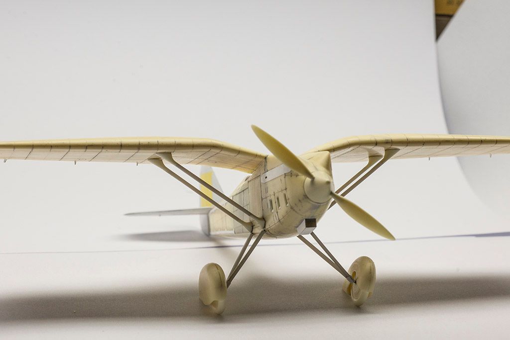

Po przerobieniu kadłuba tak, żeby przypominał P.8, zrobieniu od podstaw usterzenia, zrobieniu nowych kół bo zestawowe nie nadają się do niczego a nie ma skąd podebrać, zrobieniu lotek i ich zawiasów, poprawieniu nitowania kadłuba, zrobieniu nakładek na kadłub, zrobieniu od zera kolektorów wydechowych z podkładkami bo zestawowe tylko na hasiok sie nadawały, wyprowadzeniu geometrii płata ( koszmar :roll: ) zrobieniu od nowa zastrzałów płata - te zestawowe to każdy z innej parafii i do tego gnące się jak banany) a na koniec wyszlifowaniu z nieforemnych kloców odlewów kapci i zastrzałów podwozia od zera wyszło mi coś takiego:
wszystko złożone na ślinę, taśmę i położone luzem ( kapcie).
Nie ma jeszcze chłodnic bocznych (zrobione od zera bo zestawowe do niczego nie podobne) i nie zamontowane kolektory wydechowe.
Kiedyś tam pomaluję, na Bytom pewnie zdążę 8-)

Postprzez Janbar » niedziela, 2 października 2016, 20:51
Brawo Ty.
Janbar
Posty: 440
Dołączył(a): niedziela, 8 lutego 2015, 22:27
Re: PZL P.8 II 1:48 Yellow Box
Postprzez xmald » niedziela, 2 października 2016, 21:32
Jak zwykle jest moc! Generalnie można napisać, że właściwie robisz "spudła" takie tylko drobne popraweczki ;o) ;o) ;o)
