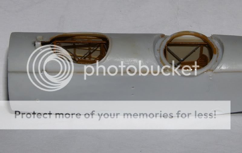

Postprzez PrzemoL » czwartek, 2 lipca 2009, 17:58

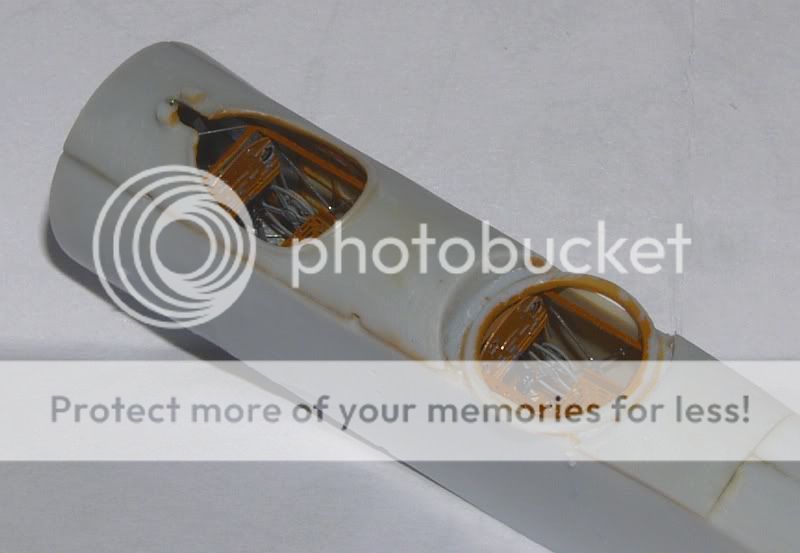

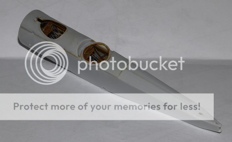

Zabrałem się za kolejny model samolotu z wytwórni Sopwitha. Tym razem będzie to dwumiejscowy myśliwiec 1 1/2 Strutter. Planuję malowanie samolotu Raymonda Collishawa z 3rd RNAS Wing.
Obecnie kadłub z kratownicą partowską jest już zamknięty i trwają intensywne prace szpachlarsko-szlifierskie.

łałć!!! ale fajne szpargały w tym samolociku!!!

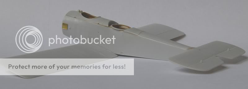

Postprzez PrzemoL » wtorek, 28 lipca 2009, 19:43

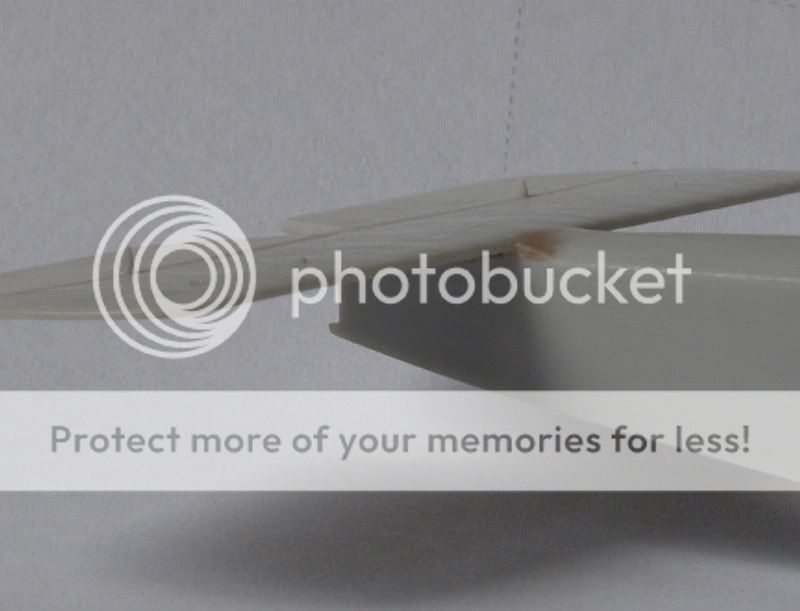

Urlop się skończył.
Po powrocie udało mi się przy pomocy szablonów przykleić nawet dość równo dolne płaty.
Skorygowałem też górne listwy profilujące kadłub przy ogonie

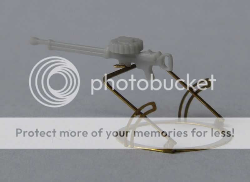

Ponadto zmontowałem zestaw uzbrojenia strzelca
Teraz kolej na wiercenie otworów na naciągi oraz dopasowywanie zastrzałów do ich gniazd.

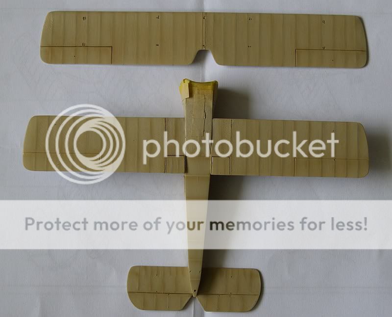

Postprzez PrzemoL » poniedziałek, 3 sierpnia 2009, 19:59

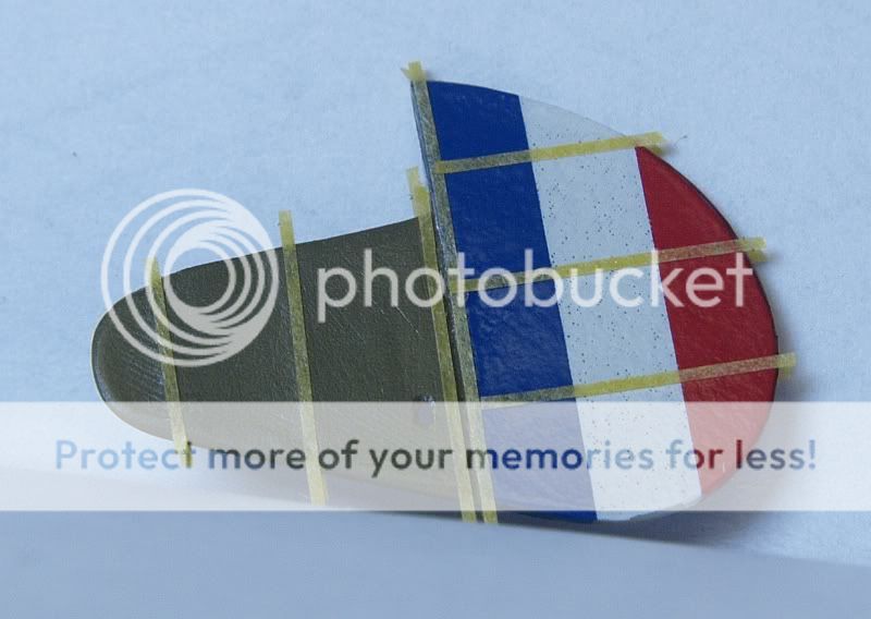

Metalowe i drewniane panele pomalowane i zamaskowane. Na fotce widać pomalowany, pocieniowany i "zwashowany" spód.

Re: Sopwith 1 1/2 Strutter (1/72, Toko)
Postprzez spiton » poniedziałek, 3 sierpnia 2009, 20:50
Zastanawiam się, czy zaszpachlowane przejście kadłuba w statecznik poziomy, faktycznie było tak elegancko wykończone, czy nie było tam czasem ordynarnego kanta. Muszę to sprawdzić. No i oczywiście, ciesze się, że relacja znowu ruszyła.
Postprzez PrzemoL » poniedziałek, 3 sierpnia 2009, 21:25
Masz oczywiście rację. Tam był "kant" - statecznik był oddzielny. Zrobiłem tam dosyć grubaśną linię "podziału" - będzie ją dobrze widać po malowaniu i washu.

Postprzez Filip » wtorek, 4 sierpnia 2009, 16:52
Przemku, a mógłbyś pokazać te szablony :?: Zawsze mnie zastanawiało w jaki sposób utrzymać geometrię w płatowcach.
Filip
Posty: 208
Dołączył(a): piątek, 8 sierpnia 2008, 20:22
Postprzez PrzemoL » wtorek, 4 sierpnia 2009, 17:51
Filipie, moje szablony to po prostu kawałki grubego kartonu z naklejonymi kserokopiami planów - wycięte i przyklejone masą Tack do sztywnej podstawki. Pokazywałem je kiedyś w wątku nt. Lloyda C.V:
http://www.pwm.org.pl/viewtopic.php?f=12&t=3324&hilit=Lloyd&start=0#p34830
Przy Strutterze zrobiłem bardzo podobnie, tyle że ostatnio używam kawałka drewna jako podstawy z narysowaną na nim prostokątną siatką linii, która ułatwia kontrolę geometrii całości.

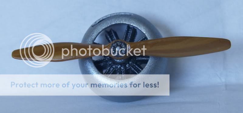

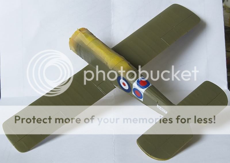

Postprzez PrzemoL » środa, 5 sierpnia 2009, 12:41
PC10 pomalowany. Kalki oprócz górnych roundeli naklejone i zawerniksowane.
Lewis i Vickers
Śmigło i ogon
Silnik z Aeroclubu i osłona z zestawu
A teraz pora na paseczki i cieniowanie PC10...

Postprzez Aleksander » środa, 5 sierpnia 2009, 14:50
Nie wiem PrzemoL jak to robisz, ale jak patrzę na pomalowaną górę tego modelu, to jestem prawie pewien, że to płótno !
Gratuluję umiejętności warsztatowych - kaemy przynajmniej jak w skali 1/48, śmigło bardzo realistyczne.
"Szmatopłatów" nie kocham "nad życie", ale bardzo mi się te Twoje podobają.

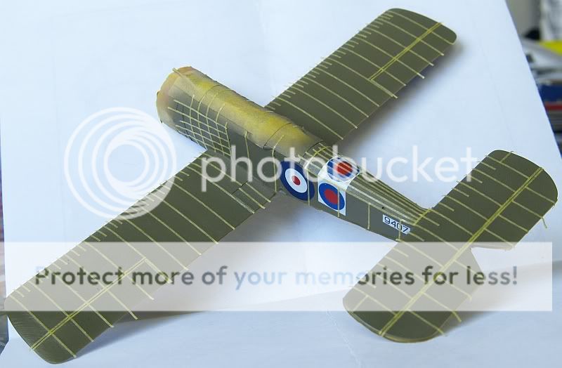

Postprzez PrzemoL » czwartek, 6 sierpnia 2009, 17:33
Ja też nie wiem, Olku, co takiego robię. Akurat ten PC10 to po prostu zwykłe malowanie. Śmigło i karabiny też jak zwykle... Ale miło mi że Ci się podoba ;o)
A po ponad 3 godzinach monotonnej pracy "bryła" wygląda jak poniżej:
Ogonek:
I jeszcze jedna fotka dla zakochanych w śmigle ;o)
