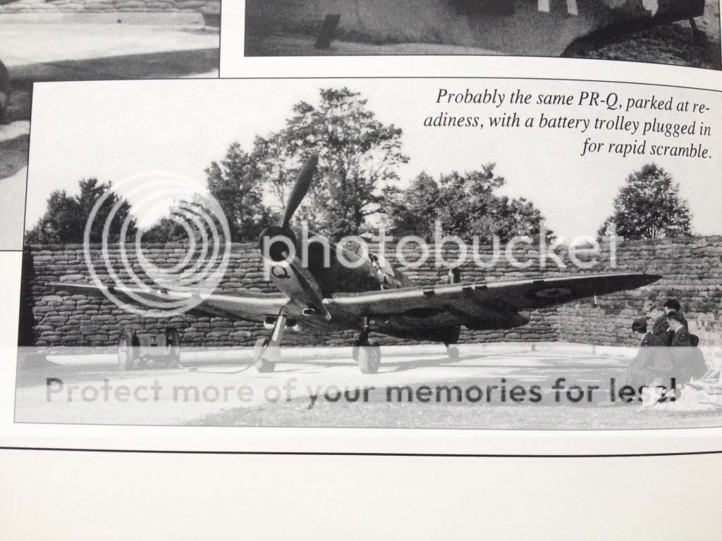

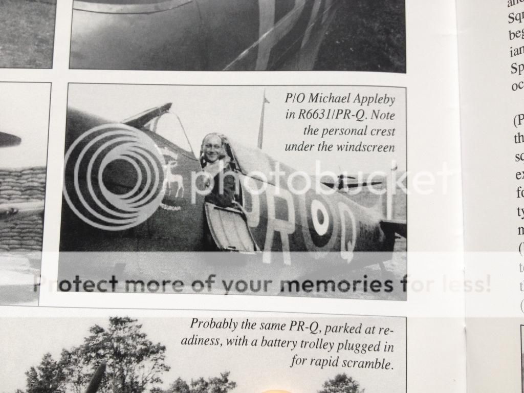

Postprzez Mikołaj88 » poniedziałek, 9 lutego 2015, 12:28
Cześć,
Nie wiem czy dysponujesz tymi zdjęciami ale postanowiłem je wrzucić, może się przydadzą...
źródło: Polish Wings No 6
Hmm, może też zacznę swojego Spita, w planach mam PRoA, a jak powszechnie wiadomo Spitfajerów nigdy za mało :D

Re: Hurrifajer i Spitkejn czyli Fighter Command Kwinty 1/48
Postprzez Mikołaj88 » poniedziałek, 9 lutego 2015, 12:39
Ale zonk, dopiero teraz zauważyłem że maszyna na zdjęciach ma inny serial. Czytanie ze zrozumieniem się kłania :P A chciałem pomóc :lol:
