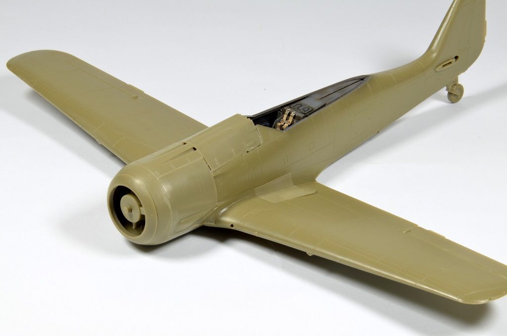

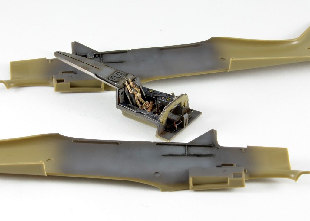

Taka zeszłoroczna sierota mi ostatnio wypadła z szafy :) Maszyna Josefa Prillera będzie, ale to tak na spokojnie bez pośpiechu, bo teraz inne tematy mają pierwszeństwo. Generalnie model OOB, ponitowałem tylko powierzchnię bo na Fw 190 nity być muszą! :D Inaczej nie poleci... Szkoda, że Eduard nie wydał tego modelu teraz, być może byłby lepszy :)

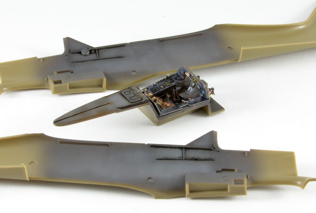

Kokpit...
Gechenna z montażem...

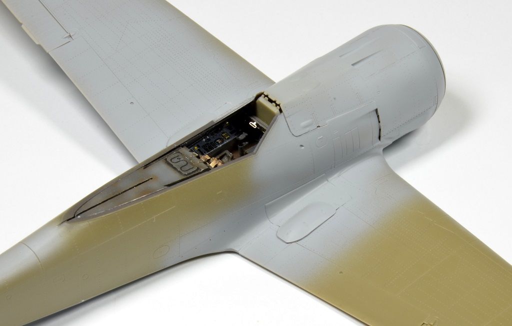

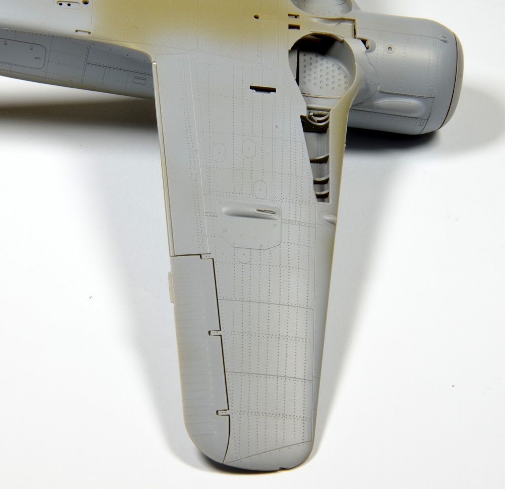

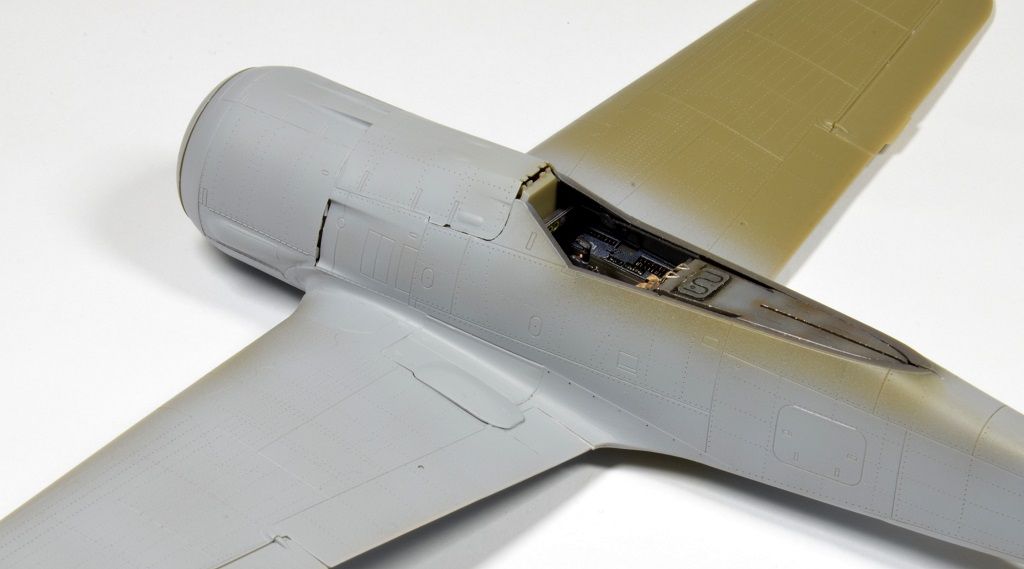

Sprawdzanie powierzchni...

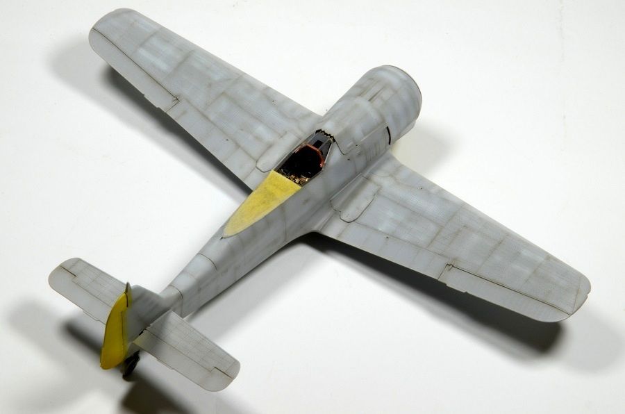

I zaczął malować...
... a wrócił do tego :) ...

Daniel iceman Gronowski napisał(a):Gechenna z montażem...
Mam A-5 edkowe i jak widze co oni porobili to aż nie chce mi się zaczynać tego do kupy składać.
PiENta z golgotOM. :mrgreen:
HK1885
Posty: 1912
Re: Fw 190A-6 |Eduard,1/48|

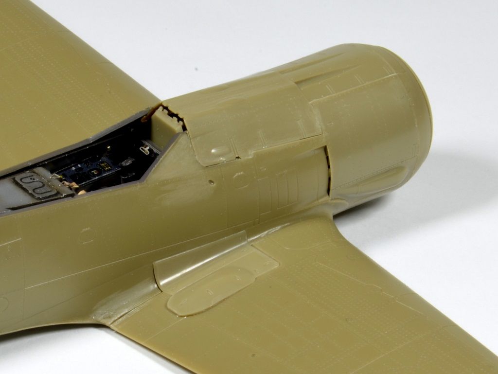

Postprzez Kuba P. » czwartek, 12 lutego 2015, 22:38
To się da złożyć, tylko upierdliwe jest niesamowicie. Zobacz Damian czy teraz wiatrochron jak posadzisz na swoim miejscu to jakieś jaja się nie odprawią z pasowaniem (zakładam, że nie).
Tam ważne jest żeby wpasować ścianę czołową kadłuba z tą półką na karabiny i potem ścianką przed wiatrochron tak, żeby zawiasy pokrywy karabinów pasowały do pokrywy. Drugi kibel jest ze spasowaniem osłon silnika i założeniem tego na silnik.
...kiedyś marudzono że Dragon się źle składa. Dragon jest samosklejalny i przyjemny jak zimne piwko latem nad wodą, Edek jest po prostu przekombinowany.

Fajnie, że na forum znowu zawitał Twój warsztat. Podoba mi się delikatne cieniowanie Foki, P.1 też zapowiada się obiecująco.

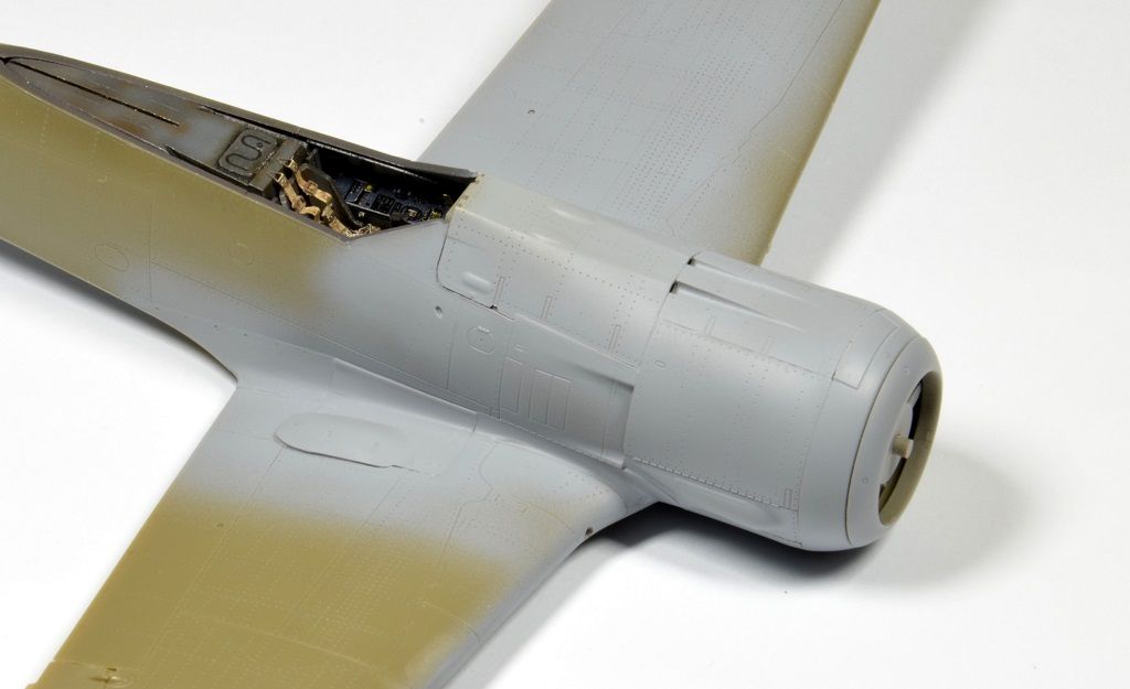

Witam. Jeżeli to ma być oob to nawet nie zaczynam wyliczać poprawek. Potwierdzam uwagi Kuby bo właśnie jestem w trakcie składania a7. Szczególnie uważałbym na dokładność montażu silnika w kadłubie bo lubi potem wystawać o jakiś 1mm za mocno do przodu.

Kuba - chyba przegapiłem moment na zgranie tych zawiasów, wiatrochron siedzi dobrze, jeżeli dobrze pamiętam, bo jeszcze go na stałe nie przymocowałem, najwyżej wkleję kawałki plastiku w szpary przed oszkleniem i będzie latał ;o)

Jak dają to bierz ;o) . Ja z innej beki , mam nadzieję że poprawisz osłony działek skrzydłowych ( trochę odstają z tyłu).
Widzę że nie jesteś 1 który ma z tym problem , może ktoś ma jakiś patent na tę część.
2 rzecz to nity ,może lepszym zastosowaniem w tym modelu były by nity HGW ( nawet tak dobry nitowniczy ma z tym problem , : o ile na dole wygląda to ok. to na górze tak sobie ).
I pytanie do kogoś kto zastosował silnikowy zastaw naprawczy , czy wydatek był tego wart. ( jak spasowanie z modelem).
Sorki Danielku za włażenie w temat , ale może przy okazji nie tylko mi to się przyda.

Postprzez Kuba P. » piątek, 13 lutego 2015, 14:52
marco2607 napisał(a):Widzę że nie jesteś 1 który ma z tym problem , może ktoś ma jakiś patent na tę część.
Ja mam taki, że zeszlifowałem kompletnie ich (pokryw) spodnią strukturę i to udało się wpasować w miarę bez szpar, resztę załatwił surfacer.
marco2607 napisał(a):I pytanie do kogoś kto zastosował silnikowy zastaw naprawczy , czy wydatek był tego wart. ( jak spasowanie z modelem).
Który konkretnie zestaw?

Z tego co znalazłem to są airesy i nasza produkcja http://www.martola.com.pl/pl140/produkt ... th_exhaust
http://www.martola.com.pl/pl140/produkt ... A_8_engine
http://www.karaya.pl/pl/-/0/focke-wulf- ... f=%2Fpl%2F
Może jeszcze CMK coś robi , zaznaczam że mówimy tylko o produktach do modelu eduarda.
Przy okazji znalazłem
http://www.martola.com.pl/pl140/produkt ... _gun_cover

Postprzez Kuba P. » piątek, 13 lutego 2015, 17:09
Zestaw Karaya jest dopasowany doskonale. Przy montażu nie ma żadnych trudności.

Co do 1 - rzeczywiście trochę zgapiłem się z tymi pokrywami i spróbuję to zeszlifować.
Co do 2 - nie wiem czy nity Czechów to dobra alternatywa dla nitowadła bo ich nigdy nie stosowałem. Być może tak, bo 190 ma ich od groma i staranne ich zrobienie wymaga czasu i precyzji. Ja rzeczywiście odwaliłem tutaj pańszczyznę, trudno nie poraz pierwszy i ostatni.
Model powstaje bez napinki, tradycyjnie skupiam się na malowaniu, pozostawiając w tle mniejsze i większe wady zestawu :-)
