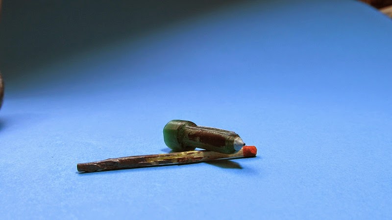

Czołem.
Myślałem że nigdy nie zrobię "cywila" ale moja szkocka natura kazała mi kupić w Bytomiu okazyjnie nowy model Z KP.(całe 19zł).

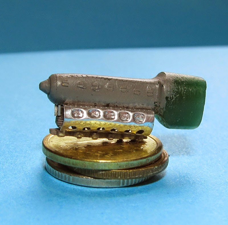

To co Czesi włożyli do pudełka można zrobić w trzy wieczory,więc żeby mieć pod górkę postanowiłem że zrobię sobie Zlina z silnikiem na wierzchu :mrgreen: i w innej wersji niż proponuje producent czyli z 226 M ma być 526 F z Grupy Akrobacyjnej "Żelzany"
Sam model to szortran bez szału.Planuje dokupić do niego blaszkę Marabu i jak będzie potrzeba żywicę z Pavli.
Pracę rozpocząłem od silnika.
Ma być tak;
Do produkcji korpusu użyłem twardego wosku który obrobiłem na szlifierce.
Ma ktoś patent na cylindry w tej skali?
Obrazek Obrazek Obrazek

Flyzloty napisał(a): Ma ktoś patent na cylindry w tej skali?
Jeżeli te cylindry są kształtem zbliżone do walca to w tej skali możesz spróbować z małymi śrubkami najlepiej o skoku metrycznym albo po prostu co tam znajdziesz. Końcówki robisz na szlifierce i gotowe cylindry tak układasz na silniku, żeby nie było widać schodzenia gwintu. Dodajesz cały osprzęt i powinno być ok.

Są kwadratowe :cry:

Poprawiłem "dziubek" i kształt korpusu.

Na cylindry jest parę patentów, wszystko zależy od tego jak bardzo masz zamiar się umartwiać przy budowie modelu. Podoba mi się temat, więc przyglądam się z ciekawością ;o)

Flyzloty napisał(a):Do produkcji korpusu użyłem twardego wosku który obrobiłem na szlifierce.
To możne być fajny patent, bo widać że na tym wosku można uzyskać ciekawą fakturę, a w tym silniku korpus (góra) wygląda na odlewany - także akurat fajnie się to zgrywa.

Nacktgeboren napisał(a):Na cylindry jest parę patentów, wszystko zależy od tego jak bardzo masz zamiar się umartwiać przy budowie modelu. Podoba mi się temat, więc przyglądam się z ciekawością ;o)
No cóż chyba zostanę męczennikiem.Daj ten najbardziej hardkorowy patent ,najwyżej zejdę przedwcześnie :P
Trochę widać ale po surfie jakoś ginie,może jak stal wrzucę to wyjdzie ten efekt uboczny.Poza tym to i tak jest tak małe że w sumie to g..widać ;o)

Postprzez Nacktgeboren » niedziela, 29 marca 2015, 17:50
Zacząłbym od wystrugania kształtu cylindra z fragmentu ramki wlewowej, a potem ciasno owinął go drutem 0,1 mm. Powinno być w porządku. Problem pojawi się, jeśli taką techniką będziesz chciał zrobić głowicę cylindra. Wredną alternatywą będzie rozłożenie cylindra i głowicy na poszczególne żeberka i wytrawienie wszystkiego z cieniutkiej blaszki miedzianej.
Jak wszystko zawiedzie zawsze możesz spróbować wypiłować pożądany element z plastiku, a potem umiejętnie nadpiłować go odpowiednio grubym papierem ściernym (albo pilnikiem do samiczych pazurów), tak, żeby zadrapania utworzyły właściwy wzór. Pewnie nie wyjdzie za pierwszym razem, ale przy odrobinie desperacji i wielkości cylindrów w tej skali, powinno udać się uzyskać w miarę akceptowalną część i wsadzić ją w silikon. A potem już z górki ;o)

Nacktgeboren napisał(a):Zacząłbym od wystrugania kształtu cylindra z fragmentu ramki wlewowej
Albo dobrania odpowiedniego profilu polistyrenowego. Odpada wtedy etap strugania. Reszta bez zmian.

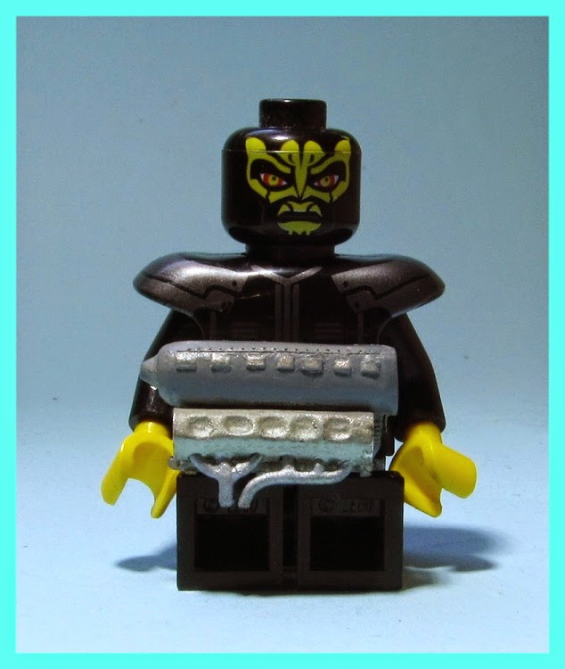

Postprzez Flyzloty » niedziela, 29 marca 2015, 22:39
Dzięki za podpowiedzi.
Korpus praktycznie skończony,kołnierz "dziubka "wyszedł trochę za duży ale coś tam pewnie jeszcze podpiłuje.

Nacktgeboren napisał(a): (albo pilnikiem do samiczych pazurów), tak, żeby zadrapania utworzyły właściwy wzór.
Określenie pilnik do samiczych pazurów mnie zainspirowało. :D Tak sobie pomyślałem że możesz spróbować po prostu fragmentu piłki laubzegi ;o) albo czeskiej albo jakiejkolwiek innej. Powinny po zadrapaniu dać ładne równoległe linie.

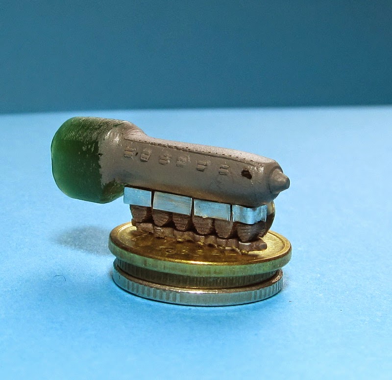

Postprzez Flyzloty » wtorek, 31 marca 2015, 12:22
Cylindry zrobię chyba wyczesane :mrgreen:Wosk +czeska piłka

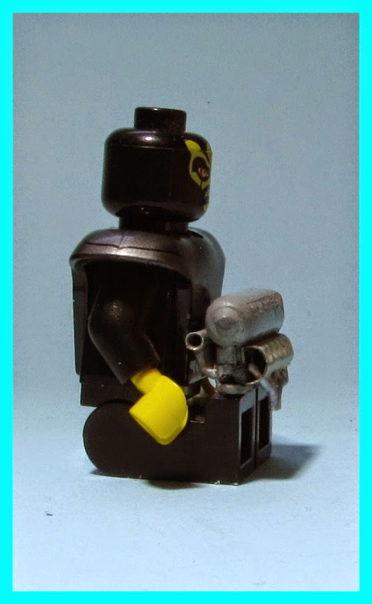

Postprzez Flyzloty » poniedziałek, 6 kwietnia 2015, 15:14
Na razie tyle udało się zrobić.Krzywo i widać klej :oops....bezlitosne makro

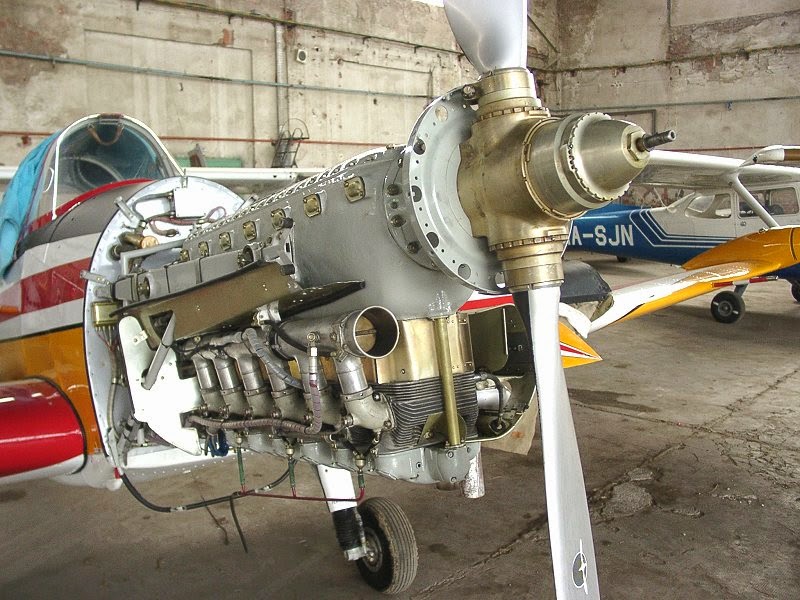

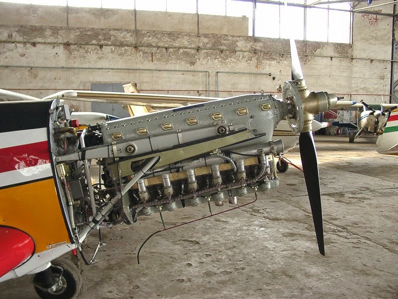

Pierwszy etap starcia czechosłowacką techniką zakończony.I pytanie do ekspertów od Zlinów.Panowie macie zdjęcia przestawiające ten galimatias na "wrędze" za silnikiem?
