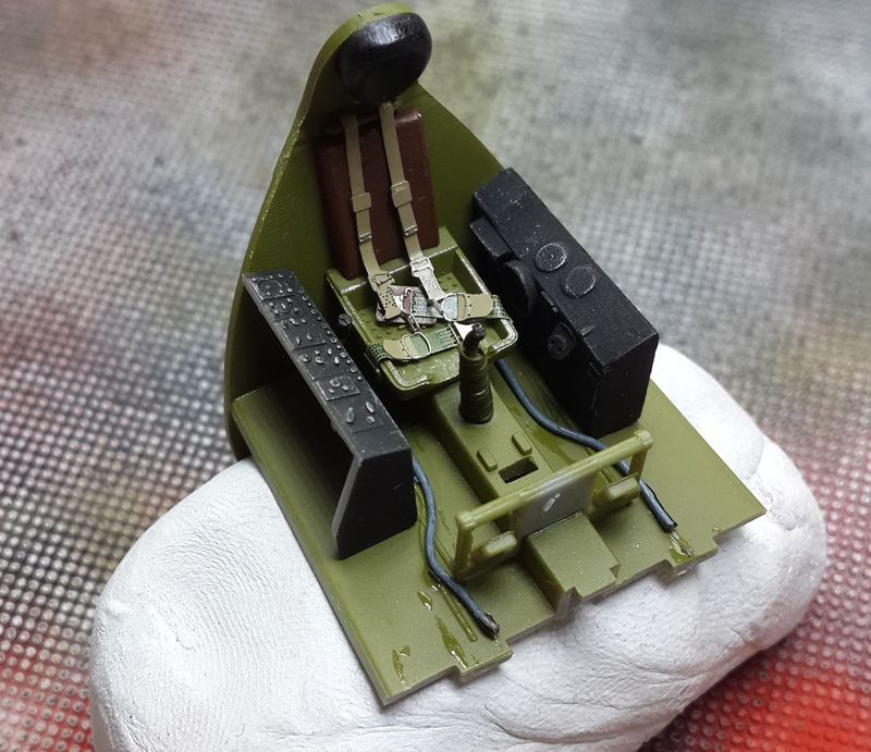

Myślałem o odtworzeniu burt kokpitu, ale dziś przypasowałem kabine i stwierdziłem że po zamknięciu kadłuba wygląda jak czarna dziura. Może ograniczę się do kwadrantu, który jeszcze ma szansę być widoczny :roll:

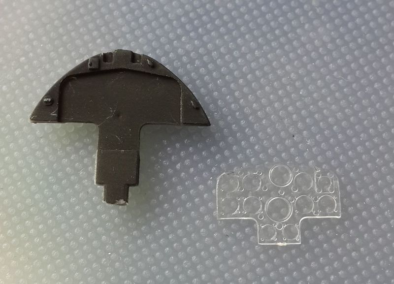

Prawdę mówiąc nie bardzo wiem jak sie zabrać do przezroczystej tablicy przyrządów... chyba zakroplę ją rzadką farbką, żeby nie zalać zegarów a wypełnić "dechę"
Wash, wash! Fotel z pasami na pewno będzie widoczny i warto przynajmniej jego uplastycznić.
Pędzlujesz, czy aerografujesz? Jeśli to ostatnie, to po prostu wytnij kółka z taśmy maskującej i naklej na szkiełka, a potem psiknij na czarno.
Ajabym po prostu wykałaczką po kropelce maskolu napuścił.
Psikam.
Pomimo początkowej niechęci do wycinania drobnych kółeczek przemogłem się i jakoś poszło. Przeważył... brak maskolu :P
