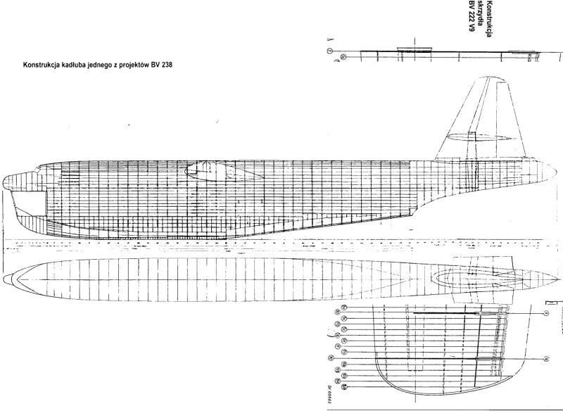

Ewentualnie potrzebuję porady znawcy, najlepiej niemieckiego lotnictwa z II wojny światowej. A pytanie brzmi. Czy każdy samolot był nitowany? Może wyda się to dziwne, ale na niektórych zdjęciach tego nie widać. Ten model ma całkiem fajnie zarysowane linie podziału blach i aż się prosi, aby pojawiły się nity. Niestety nie mam fotek na tyle ostrych, żeby to sprawdzić jak to powinno wyglądać, a improwizacje mają swoje granice.

Ale myślicie, że to dlatego, że ich po prostu nie ma czy ktoś ominął ten szczegół? Gdyby ich nie było, a były spawy wcale bym się nie zdziwił. Przecież szczelne zespojenie płyt w łodziach to podstawa. A że to do końca pozostał tylko prototyp to może to rozwiązanie zastosowali + jakieś uszczelniacze.

Nity były, widać na zdjęciach wnętrza. Tylko czy w skali 1/72 by dobrze wyglądały. Zobacz to jest zdjęcie konstrukcji i w
modelu byłby nit na nicie :(
A to jest kwestia, jak zwykle ~umowna~. Książka AJ-press widzę 1996, plany też - chwalą się przecież nawet, że to pierwsze wykreślone na podstawie dokumentacji fabrycznej. Z ciekawości, kiedy pojawiła się tendencja do uwzględniania tychże nitów na planach;]? W "Trójcy" Ju-88 p.2 z 2004 już są.
Model Revella to chyba tak ~2002 r i pamiętam z jakiegoś angielskiego forum a także kilku ebay'owych aukcji ma na tyle "nieprawidłowy statecznik", że jakiś ezoteryczny producent zrobił żywiczny zamiennik.

.BV 222 i ten olbrzym BV 238 to zupełnie inne saamoloty.
Re: Blohm & Voss BV222 Wiking - Revell 1:72
Postprzez Hal Bregg » piątek, 12 czerwca 2015, 18:52
Samolot był rzeczywiście mieszanej konstrukcji, ale kadłub BV 222 był aluminiowy, kryty aluminium. Stalowy był dźwigar skrzydła, konstrukcja centropłata, oraz (!) poszycie centropłata (Monografie Lotnicze No.29, Marian Krzyżan). Czyli: spawane były tylko blachy poszycia wewnętrznej części skrzydła. Reszta samolotu-nitowana co prawda, ale na gładko. Wg mnie odpuść próby nitowania.

No rzeczywiście pokracznie by wyglądało jak bym to aż tak przeszatkowal notowanie. Wystarczą linie podziału.
