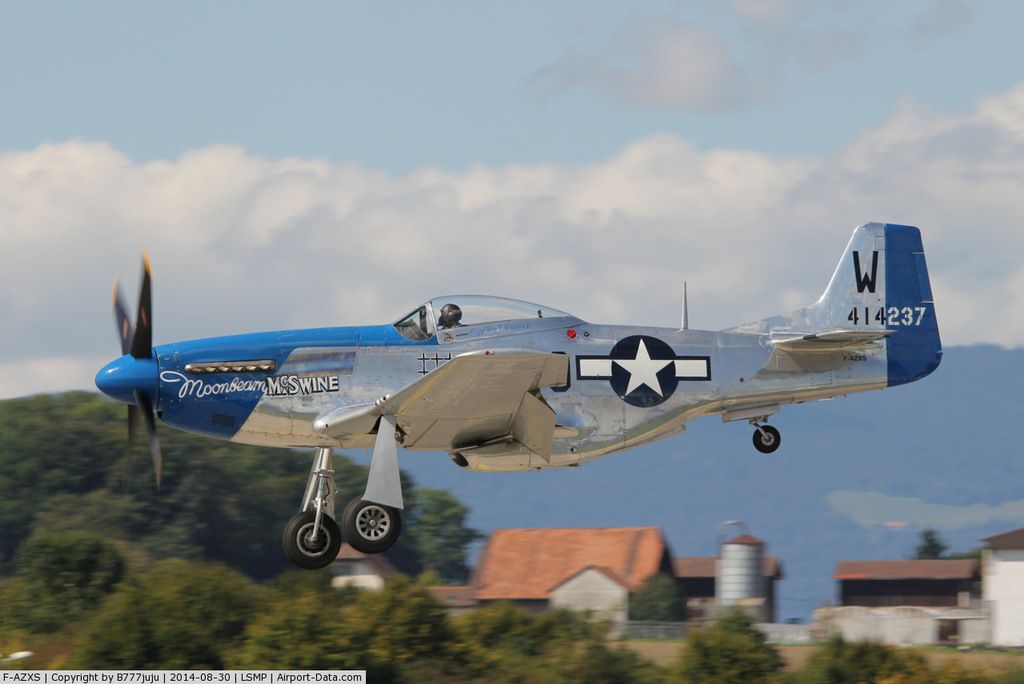

Do Mustanga kalki dorwałem w juesej , czyli tam gdzie ten egzemplarz stacjonuje

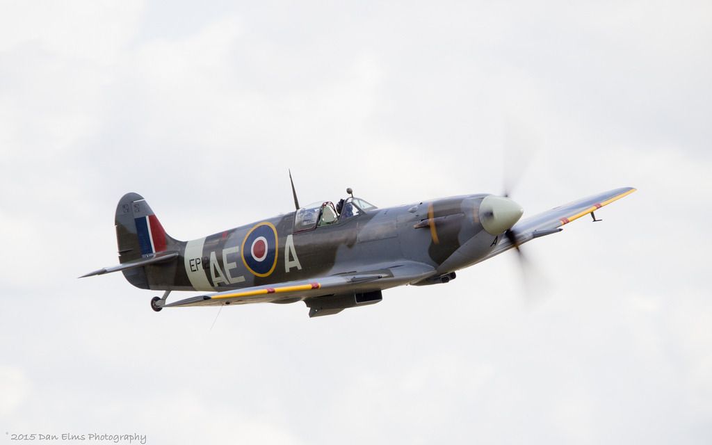

W tym samym hangarze co hurri stoi też spit w polskich barwach 317 dywizjonu czyli JHoC .No i jego też rzecz jasna chciałem zrobić , kalki by się zrobiło .... Ale Revell robi też spita Vb w 72 i to w zestawie są kalki do współcześnie latającego AEoA .
No i na niego właśnie padło , całość planuję okrasić figurkami . I tu jest największy problem bo inspiracji w tym temacie jest mnóstwo , wystarczy pooglądać zdjęcia tylko figurek jak na lekarstwo . Tu na pewno nie obejdzie się bez operacji chirurgicznych i przeszczepów , a jakich to aż boje się pisać bo sam Frankenstein by mnie wyśmiał .Tylko jak mówił pewien reżyser w komedii Va Bank ,, kruca bomba mało casu ,mało casu ,, . Ale urlop za parę dni , całe dwa tygodnie a że nie wybieram się nigdzie bo mi samochód odmówił współpracy / skrzynia biegów / więc dam rade . W zasadzie modele mam kompletne , można zaczynać i tylko nie mogę się zdecydować który pierwszy .Raczej wszystkie na raz z przewagą hurriego bo przy nim najwięcej roboty ,a właściwie on a w przerwach cała reszta . Jeszcze muszę tylko zamówić dwa zestawy figurek z Airfixa RAF I USAAF z których coś będę kombinował . Poszukuje figurek kobiet w armii tak RAF jak USA , cywilne też były by mile widziane .

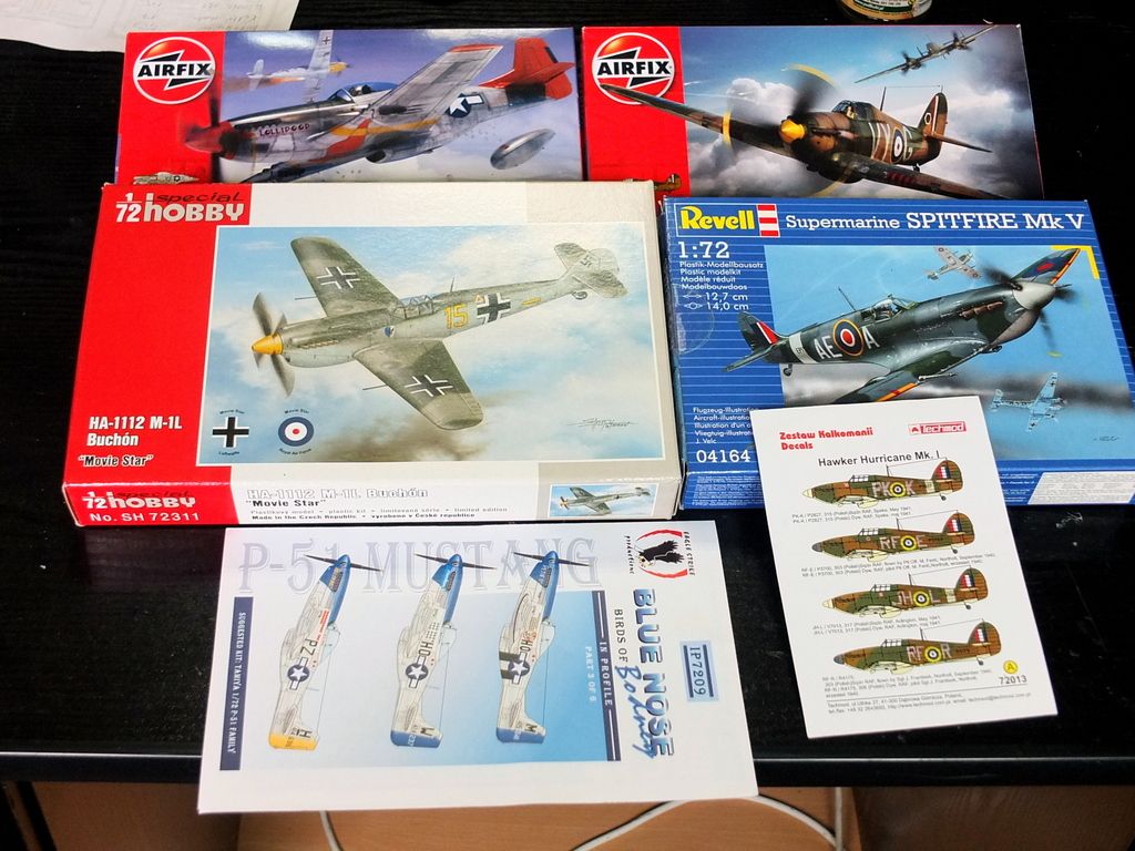

A tak wygląda to z czego będą moje modele ,
jakieś własne doróbki oczywiście się pojawią tu i ówdzie na każdym modelu lecz nie będą to na pewno żadne pootwierane silniki , komory uzbrojenia ,,, etc. Wszystkie samoloty były jak to na pokazach w całości , co najwyżej kabinki otwarte .
No to skalpel i klej w dłoń i do roboty .

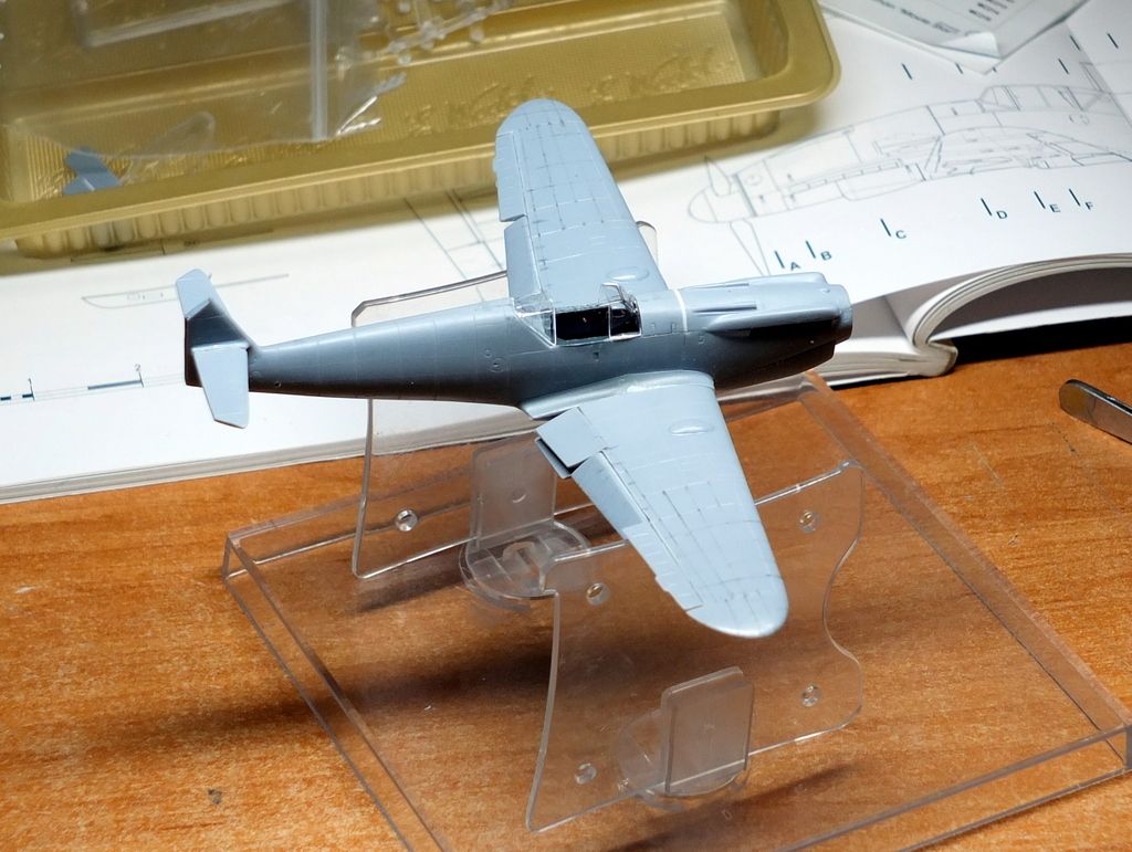

Postprzez ZBIGNIEW KALOTA » czwartek, 13 sierpnia 2015, 00:20

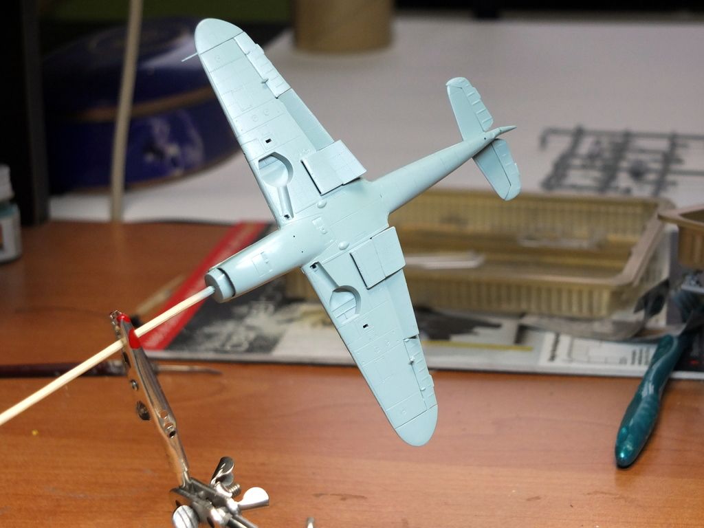

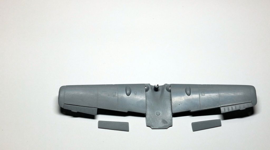

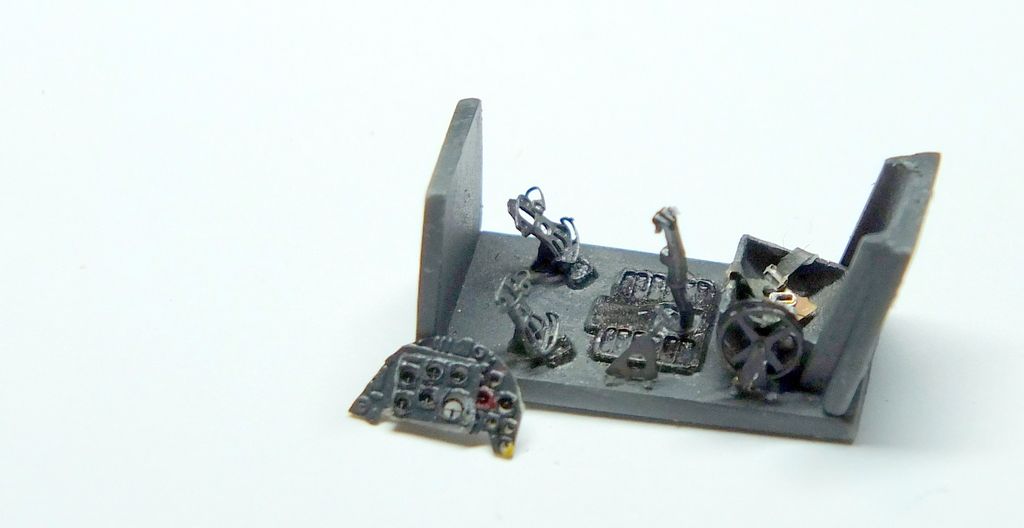

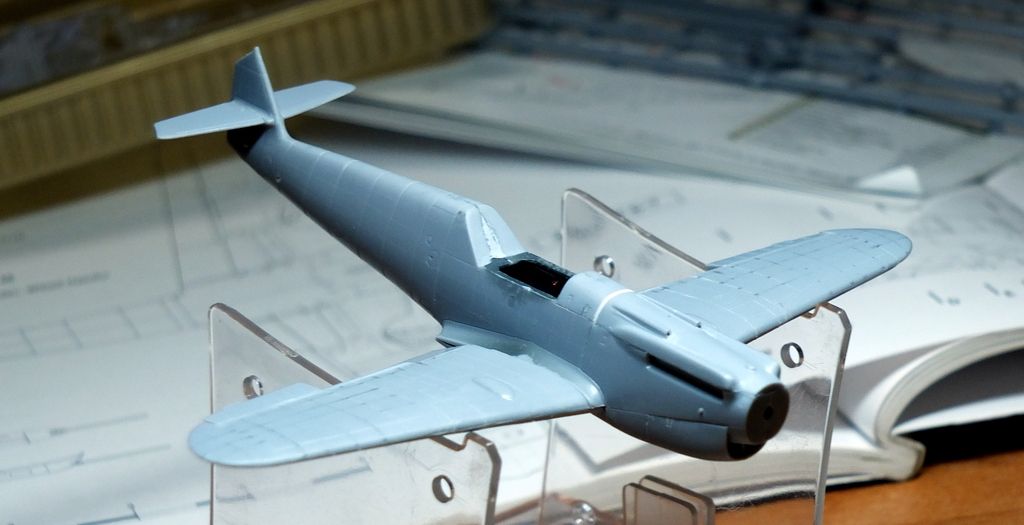

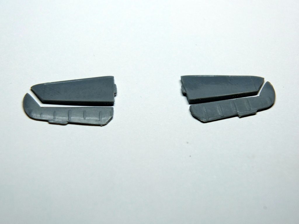

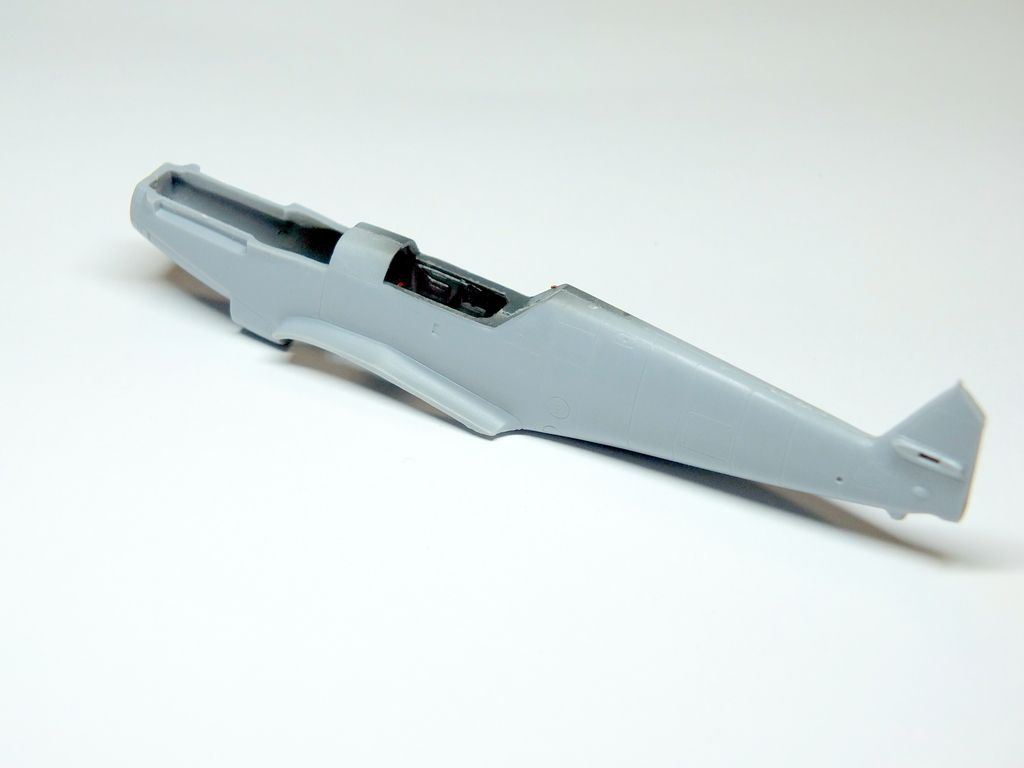

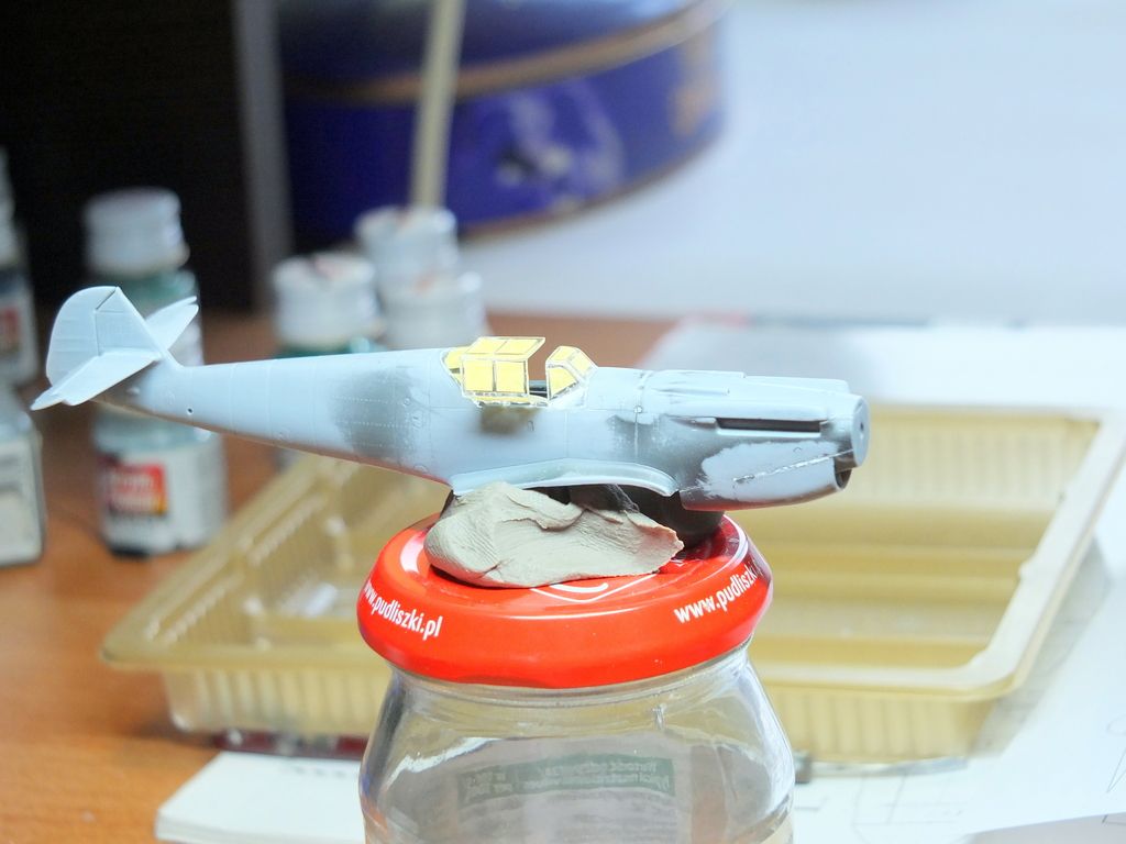

Byczek po malutku do przodu. Powycinałem powierzchnie sterowe , klapy , lotki troszkę powychylałem .Wnętrze kabinki zmontowane z tego co było w zestawie . Troszkę więcej pracy mi się szykuje bo muszę zrobić kalkę z numerem bocznym żółta 10 , w pudle jest 15 i czerwona 10 , do przeróbki śmigło z cztero łopatowego na trzy .
Zdjęcia tragedia ale o tej porze nic lepszego nie wymyślę .

Re: Duxford 2015 75 rocznica Bitwy o Anglię
Postprzez RAV » czwartek, 13 sierpnia 2015, 01:30

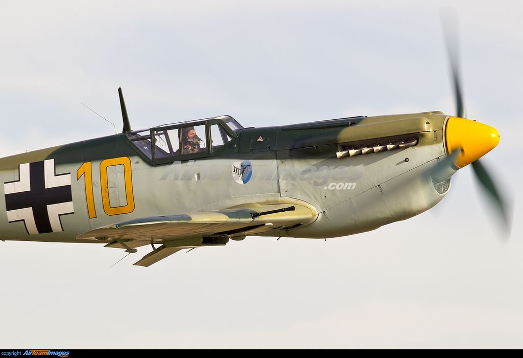

Z Buchonem uwaga - model ma końcówki skrzydeł skrócone "na Emila" do filmu, a ten latający "10" ma zwykłe, "gustavowskie".
Hurricanowi z Airfixa oprócz przeróbki płata należy się też wydłużenie przodu tuż za silnikiem (różnica między Mk.I a Mk.II). Jesteś pewien, że to najlepszy zestaw do tego celu?

Postprzez ZBIGNIEW KALOTA » czwartek, 13 sierpnia 2015, 01:38
Dzięki RAV , to przegapiłem na szczęście w zestawie są dwa skrzydła to drugie jest zaokrąglone . Do rana przerobię .

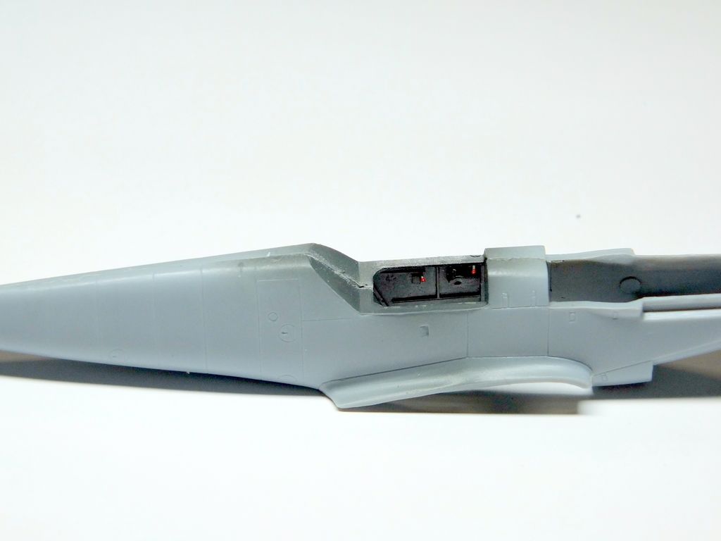

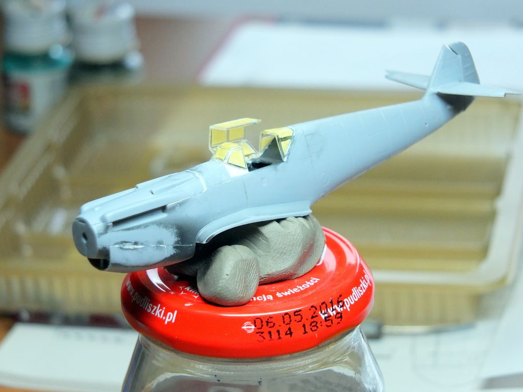

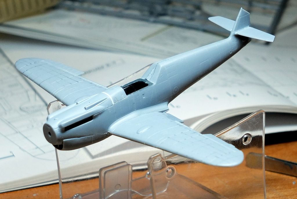

Postprzez ZBIGNIEW KALOTA » czwartek, 13 sierpnia 2015, 22:36

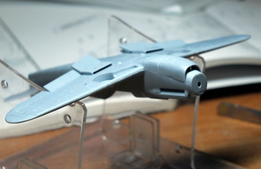

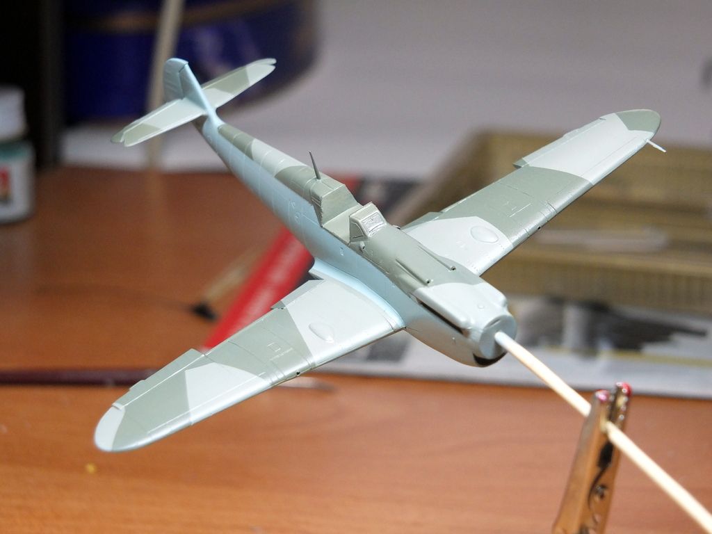

Poskładany na sucho. Zaraz sklejam całość , maskuje kabinę i do rana może dam kolorki .Całe szkło kabiny zaadoptowane od Emila z Airfiksa , pasuje idealnie w przeciwieństwie do oryginalnej która jest za gruba , za długa i za wysoka .
Nienawidzę ryć lini i nitować !!!! Chyba jestem za stary i nerwów już brak .

Postprzez skusz » czwartek, 13 sierpnia 2015, 23:06
ZBIGNIEW KALOTA napisał(a):Obrazek
Nie to cobym się czepiał, ale tyle pracy włożyłeś w nitowanie, a ta osłona będzie bardzo razić. Może by ją trochę podszpachlować?

Postprzez ZBIGNIEW KALOTA » piątek, 14 sierpnia 2015, 18:54
skusz napisał(a):Nie to cobym się czepiał, ale tyle pracy włożyłeś w nitowanie, a ta osłona będzie bardzo razić. Może by ją trochę podszpachlować?
Spoko to nie żadne czepialstwo ! Już poprawione , i parę innych miejsc . Osłona kabiny zamaskowana , i chyba dziś już pomaluję ? Właśnie odebrałem auto od mechanika i ..... jestem lżejszy prawie o 2 kilo polskich zl. :mrgreen:

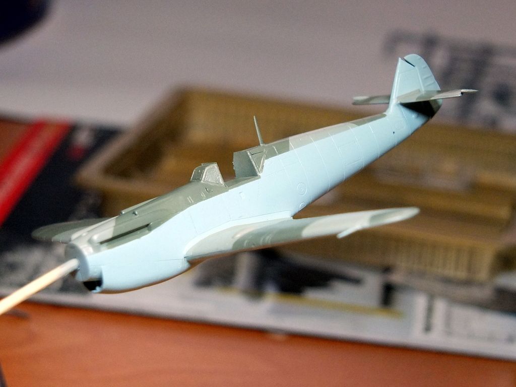

Postprzez ZBIGNIEW KALOTA » sobota, 15 sierpnia 2015, 21:19
RAV
Masz rację ,ale ja pozostanę przy tym zestawie. Chcę pokazać pewną scenkę , nie poszczególny egzemplarz. Daruję sobie te 3.5 mm w tym przypadku , jak przeglądałem porównanie dwójek różnych firm to różnica długości kadłubów była większa niż te 3,5mm przerobię tylko zapinki .

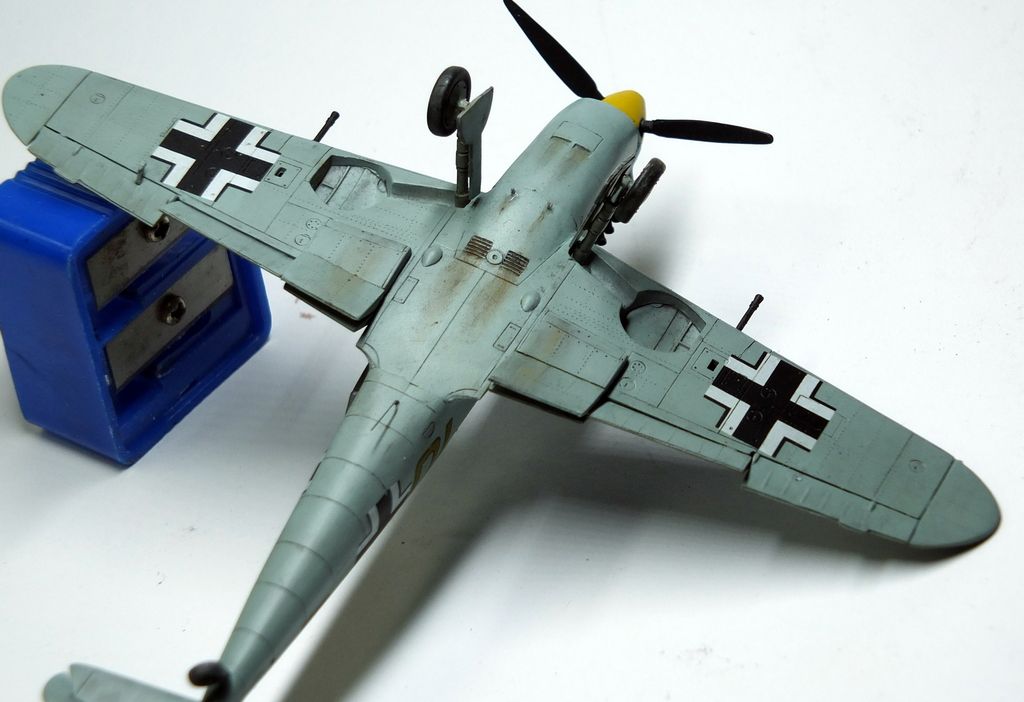

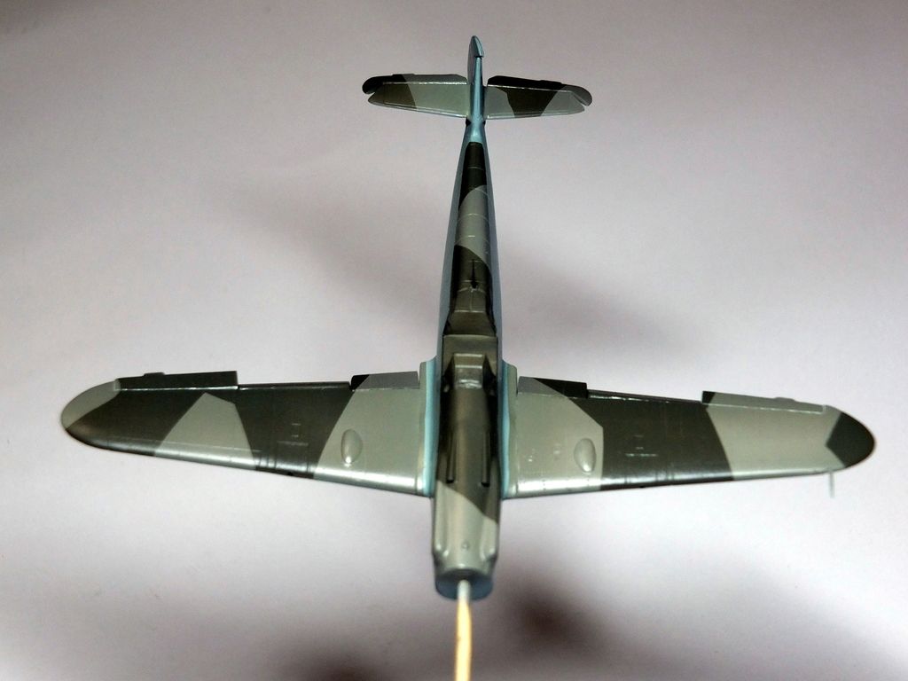

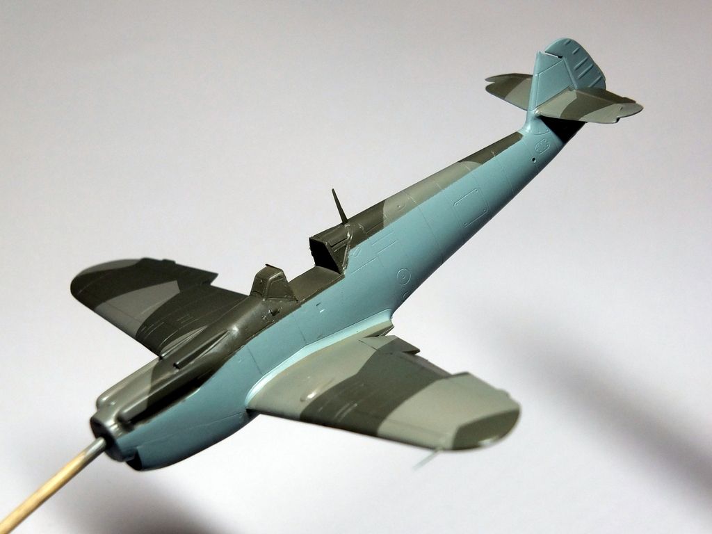

Buchon już pomalowany , kolorki to Pactra bezbarwny błyszczący to MM. Teraz kalki i duperele , mały delikatny łosz end goł i gotowe .
Chciałem dziś zrobić lepsze zdjęcia na dworze to z nieba leciał deszcz ,,, a co to deszcz !??

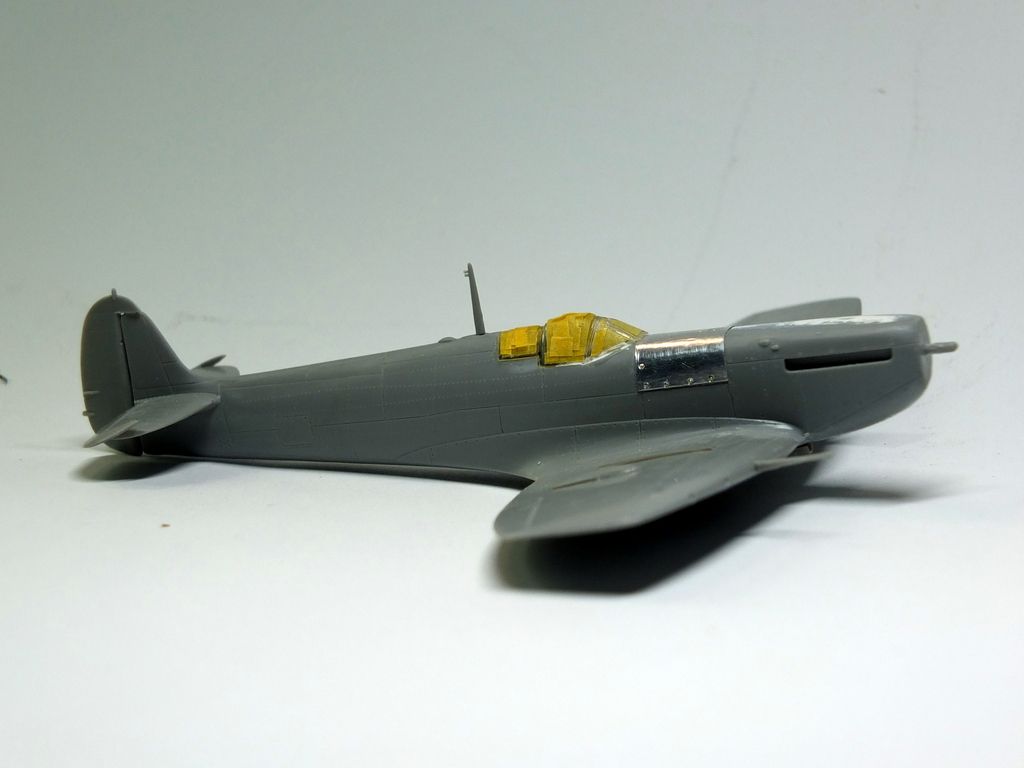

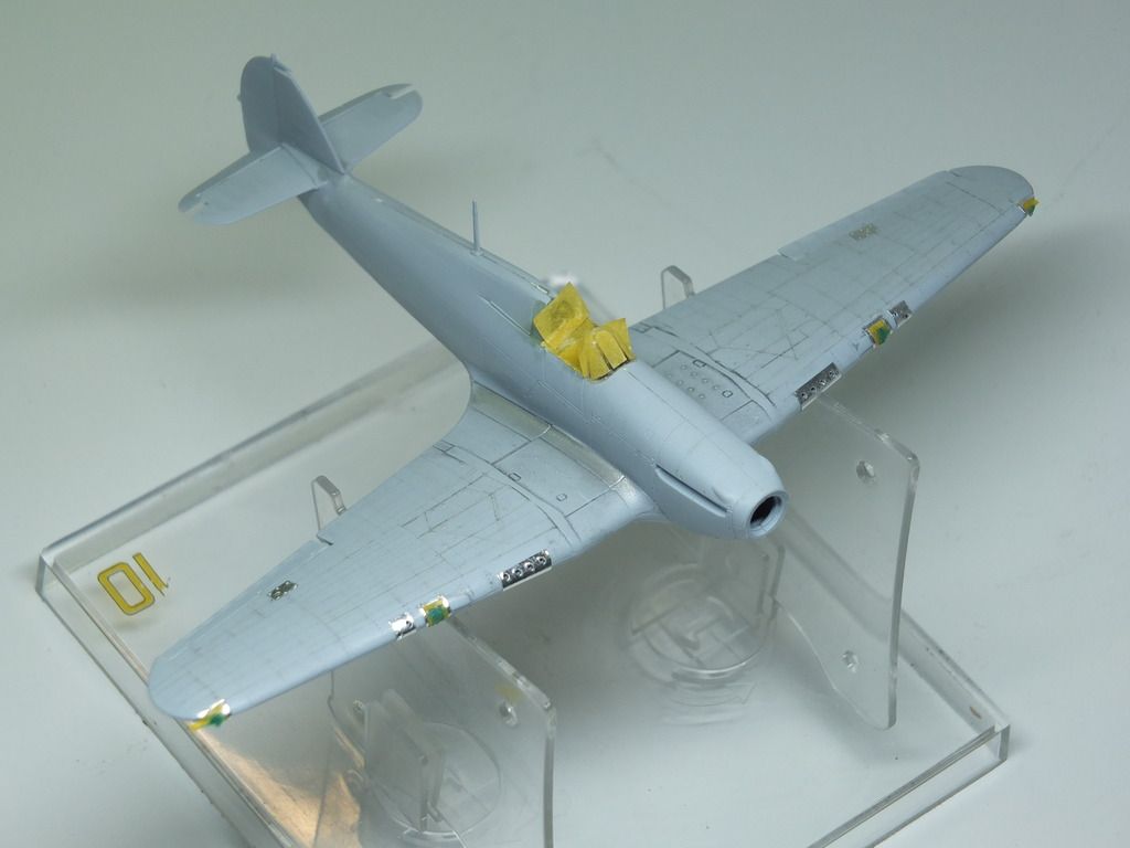

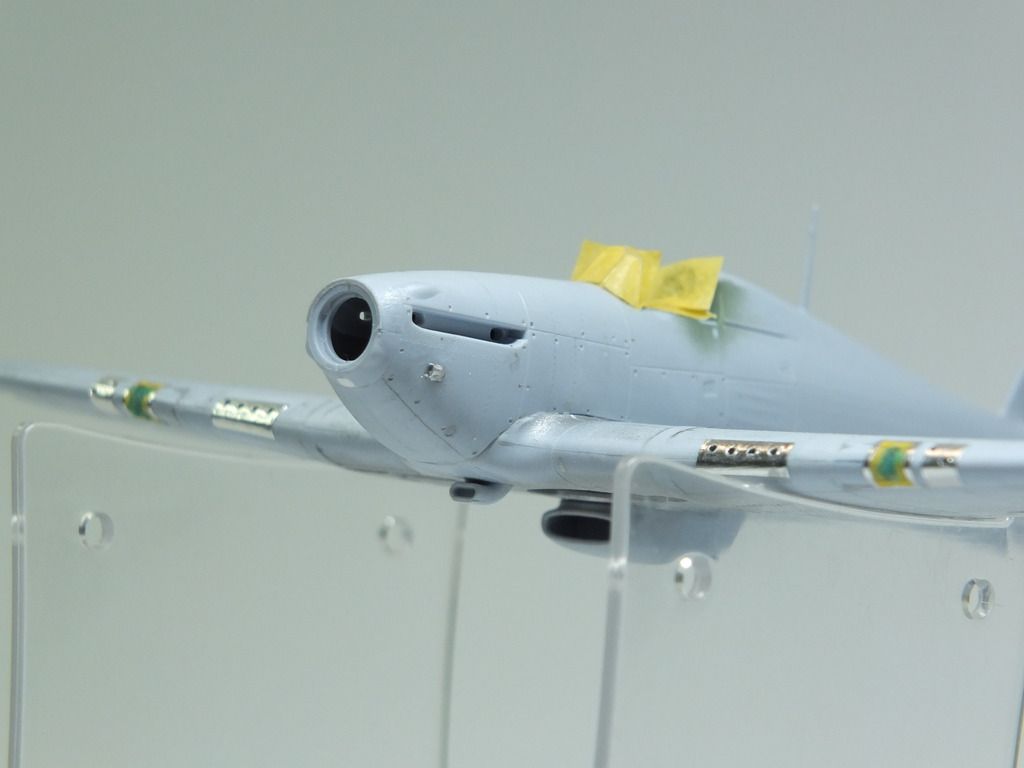

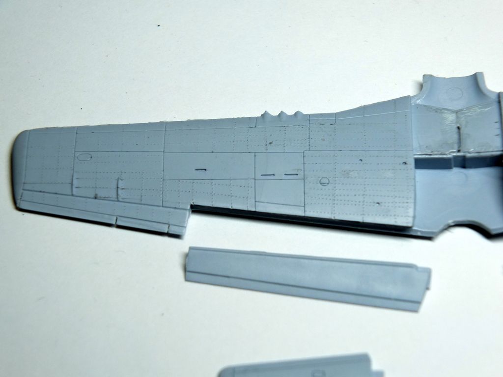

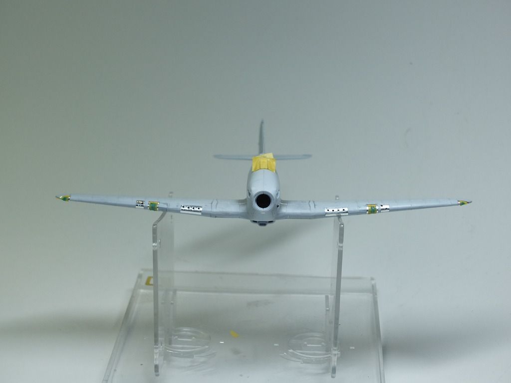

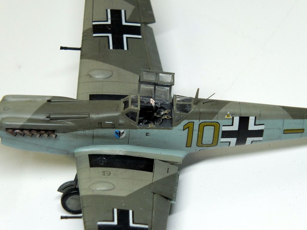

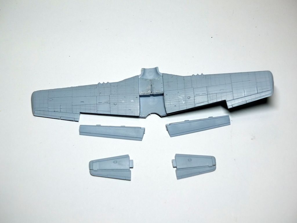

Postprzez ZBIGNIEW KALOTA » piątek, 28 sierpnia 2015, 21:57

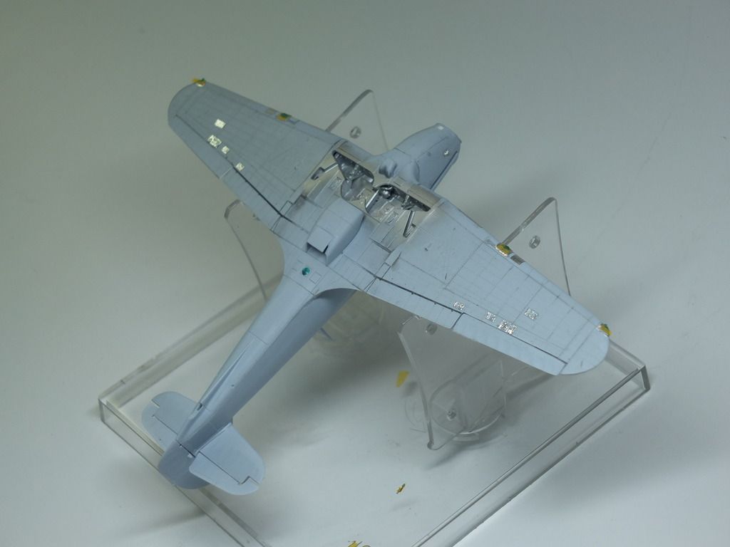

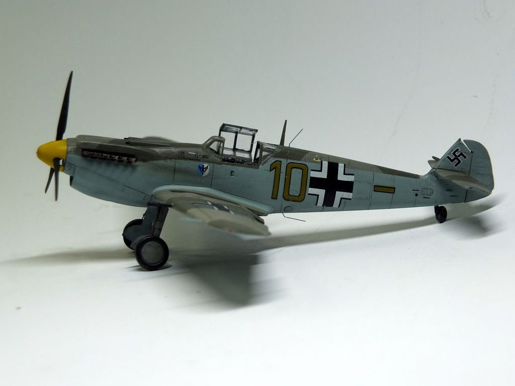

Byczek ,, Fernando ,, skończony , już się kurzy na półce . Bardzo przyjemny model i nie nerwowy .

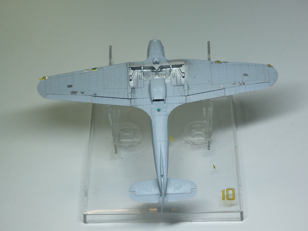

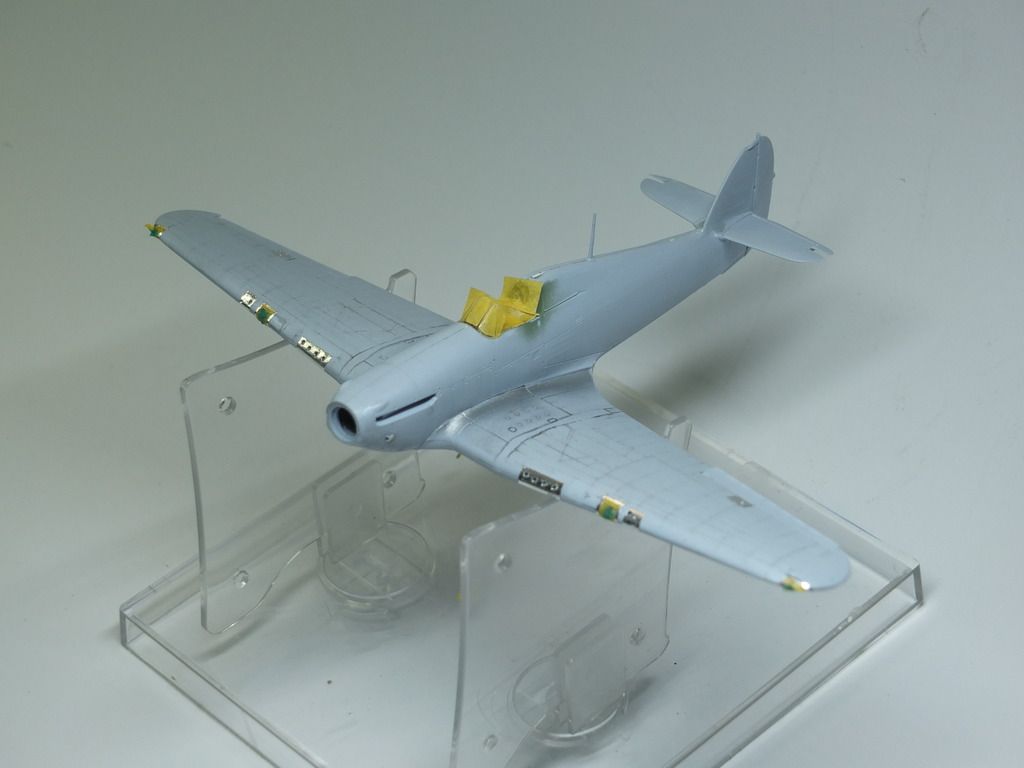

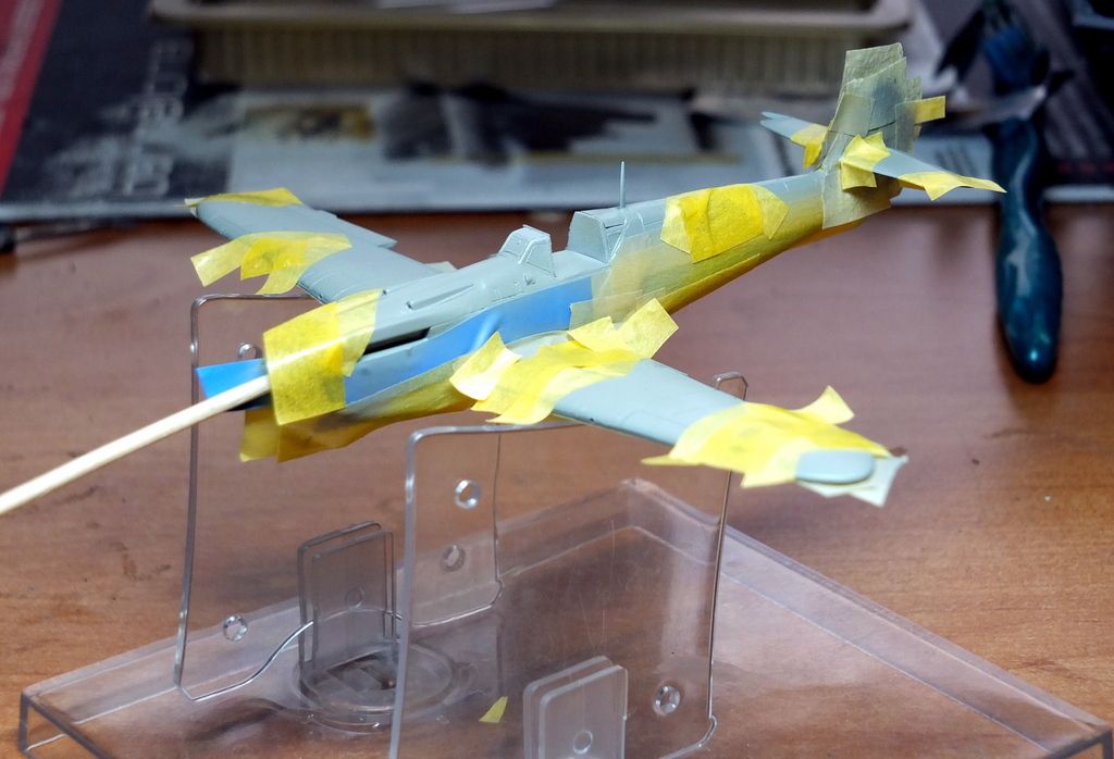

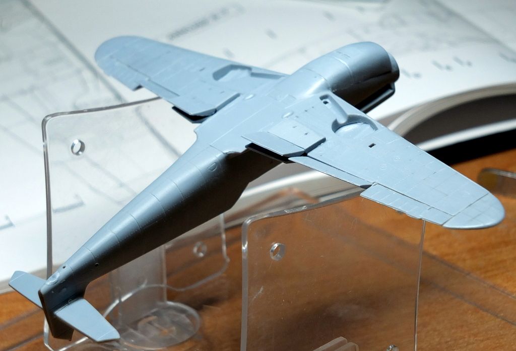

Hurrican już gotowy do malowania . Jeszcze tylko go odtłuszczę i do lakierni . Tak jak mówiłem przeryłem całe skrzydło tj.,
odchudziłem od wewnętrznej strony krawędź spływu ,
zeszlifowałem imitacje płótna ,
naniosłem linie podziało blach ,
a wróć zanim linie to trza przesunąć reflektory lądowania o jedno żebro na zewnątrz ,
wyciąłem lotki ,klap już mi się nie chciało ,
no i linie jakieś nity , luki inspekcyjne i takie tam .
Model bardzo przyjemny i samoskładalny , odchudzenie skrzydła od wewnątrz w niczym nam nie przeszkadza w późniejszym montażu sekcji skrzydło - kadłub . Na pewno do niego jeszcze wrócę i to nie jeden raz .

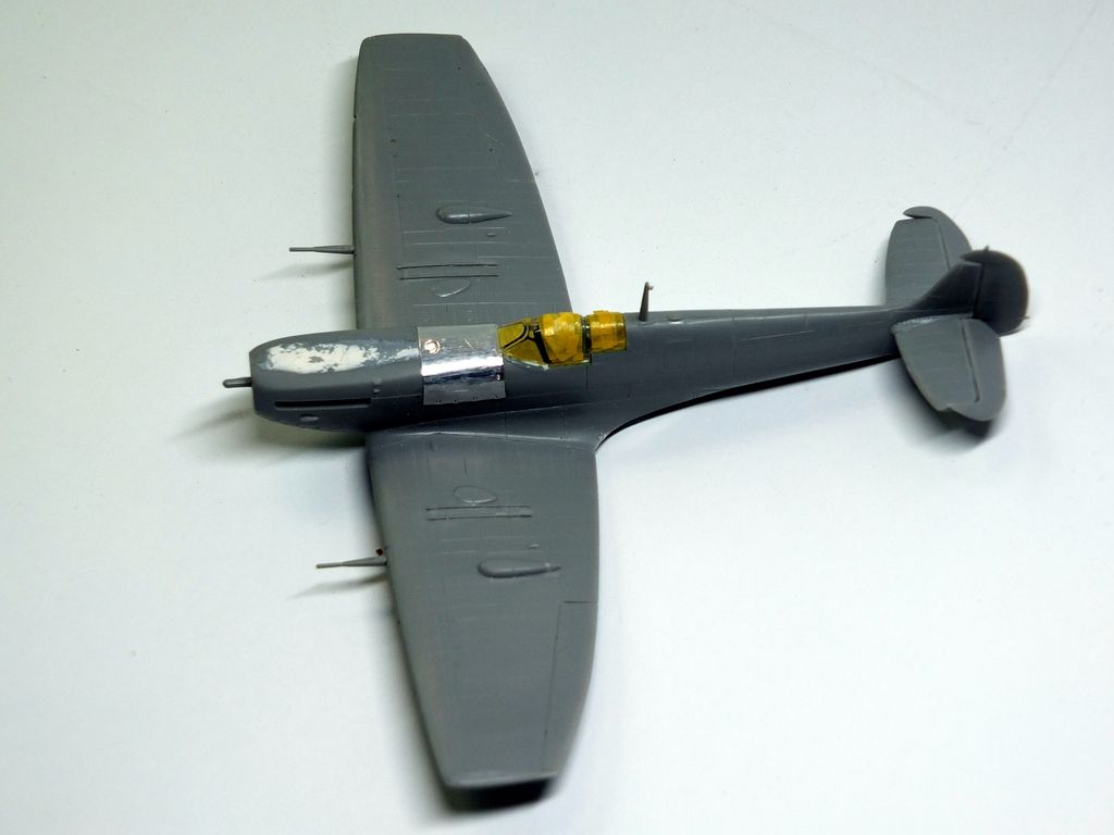

Spit Vb też do malowania , on został potraktowany po macoszemu. bo tylko go skleiłem i troszku po nitowałem . Nawet kabinkę ma zamkniętą , ale model do bani wiec szkoda czasu na rzeźbienie .

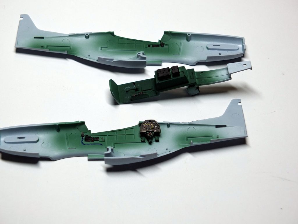

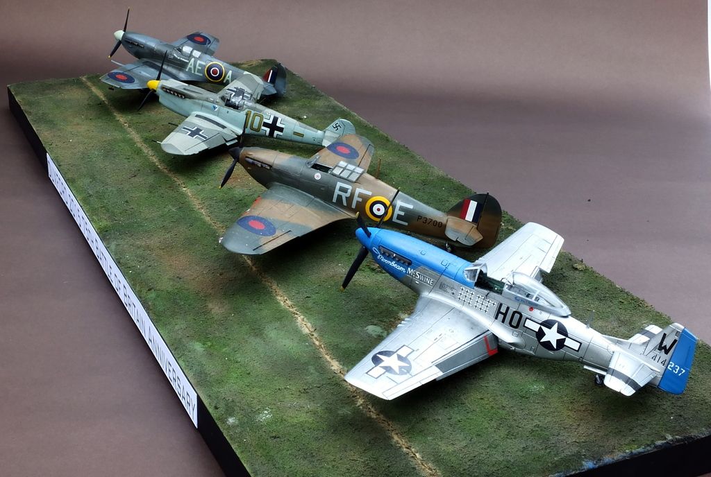

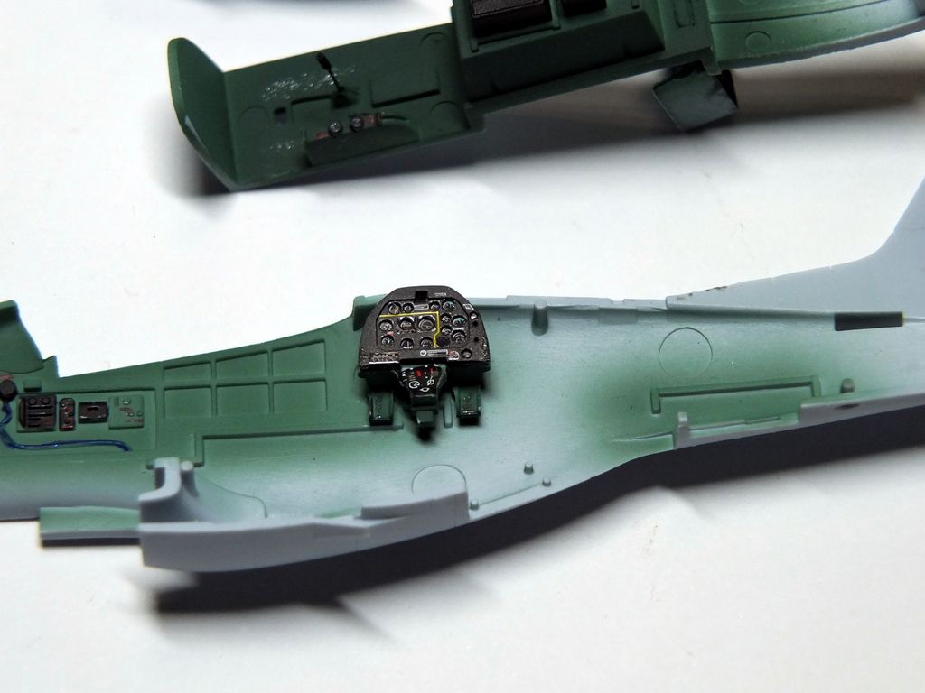

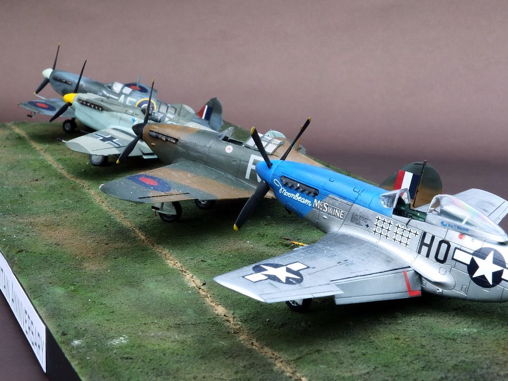

Postprzez ZBIGNIEW KALOTA » wtorek, 15 września 2015, 22:45

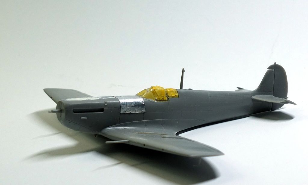

No to i jego kolej zacząć . Dokupiłem tablicę przyżądów od YAHU i zabrałem się za kabinkę . To był czwartek wieczór , ponitowałem całego i złożyłem do kupy .
Około godziny 3 nad ranem kończyłem kłaść podkład . Dwie godzinki snu i do pracy . Piątek , odwołałem zajęcia na modelarni , jutro jedziemy do Łasku a model w proszku . Nerwy , pośpiech i cała seria błędów , i prawie katastrofa . Acha po podkładzie i szybkim przepolerowaniu go / niedokładnym ok 3.30 nad ranem / położyłem metalizer MM alluminium . Od polerowania w piątek zacząłem i nie chciało mi sie szmatką więc zapiąłem do wiertareczki trzpień z filcem , szło piorunem . Lecz niestety za szybko i przytopiłem skrzydło w paru miejscach . Okazało się też że jest wiele miejsc chropowatych po podkładzie . Wszystko wypolerowałem filcem , położyłem szpachle w przypalonych miejscach i od nowa malowanie metalikiem .Efekt polerowania MM na drugi dzień daje fentastyczny efekt . Powierzchnia jest niczym metal i gładka jak lustro , a im dłużej czekamy z polerką tym lepiej . Po ponownym malowaniu miałem raptem godzinę , efekt już nie jest taki jak poprzednio ale tragedi nie ma . Werniks MM do metalizerów i pozistałe kolorki , kalki i łosz . Skończyłem o 4.30 a na wyjazd umówiliśmy się na 7.30 . Jak ja walczyłem z mustangiem syn robił mi podstawkę / dzięki Daniel / , kalki Eagla kładły się dobrze no może są troszkę za twarde i trzeba lać płynu obficie . Na figurki już nie starczyło czasu , a szkoda ale nie odpuszcze i je zrobie nawet już leżą na półce . A tak to wygląda ,

Postprzez Aleksander » wtorek, 15 września 2015, 23:05
Widziałem, widziałem (w Łasku) - fajnie to wyglądało na podstawce - że też zdążyłeś z tym wszystkim w takim tempie!
Gratuluję - fajny zestaw!
Posty: 9084
Postprzez GrzeM » wtorek, 15 września 2015, 23:26
Wszystkie fajne, ale "metalizowany" Hurry to mistrzostwo!!!
