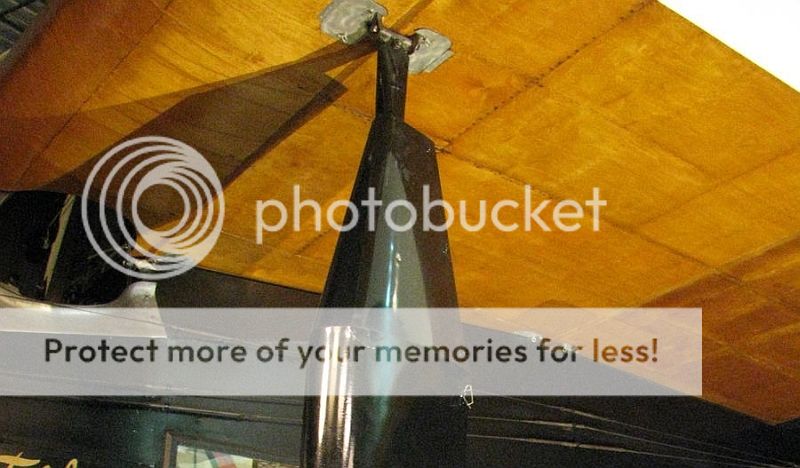

Ale ... krawędź skrzydła jest w jaśniejszym kolorze! Blacha, czy tylko srebrzanka?
Mam kilka zdjęć kolorowych zachowanego w Holandii Fokkera i ładnie widać na nich kolorową lakierowaną sklejkę. Nie była szpachlowana.
Jaki kolor miały taśmy skoro na zdjęciach są ciemniejsze od sklejki. Były z płótna?

Srebrna krawędź natarcia to efekt malowania srebrzanką górnej powierzchni płata - chodziło o ochronę przed UV.
Blacha nie miałaby żadnego sensu chyba, na płótnie coś przynajmniej by usztywniała, ale na sklejce??? Robili coś takiego chyba tylko by zapewnić odporność na ogień (ale to w samolotach wyposażonych w rakiety).
Na muzealnym zdjęciu kolorowym wydaje mi się że szpachlowanie dość wyraźnie widać - zwłaszcza na ciemniejszej sklejce po prawej stronie fotki.
