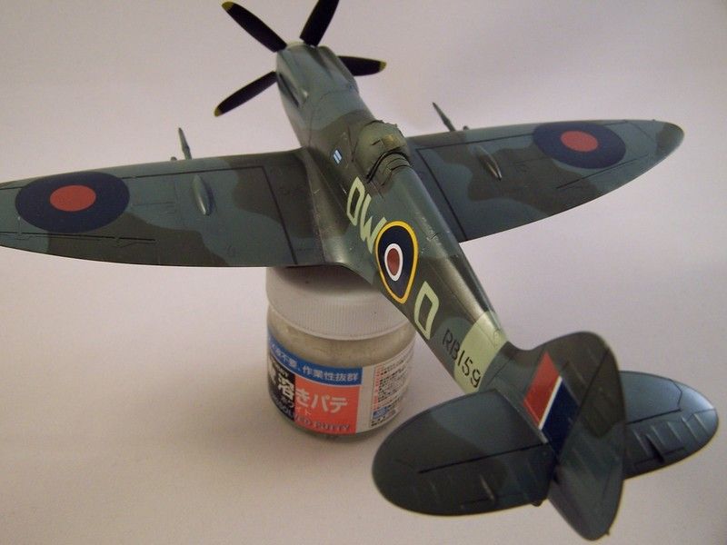

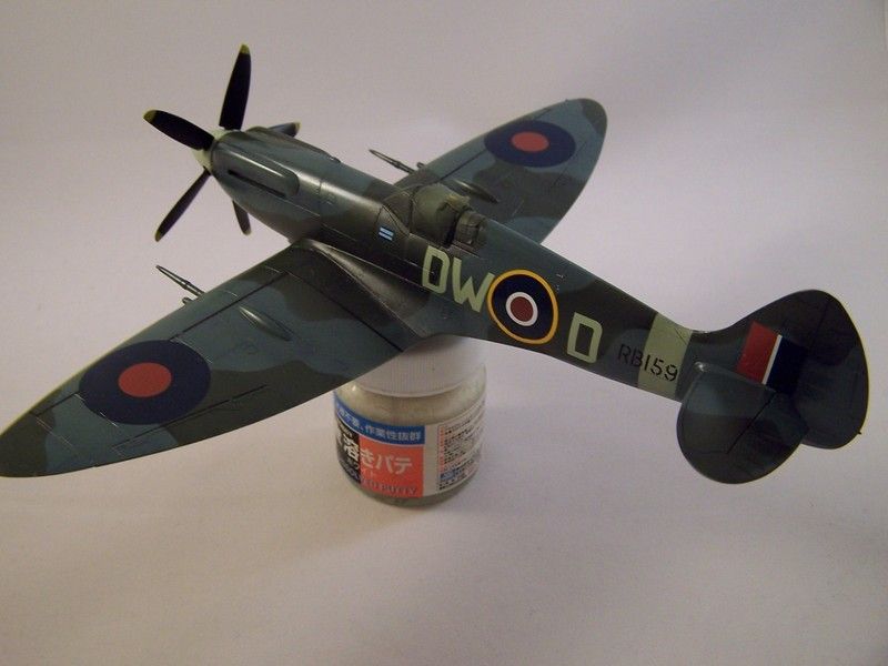

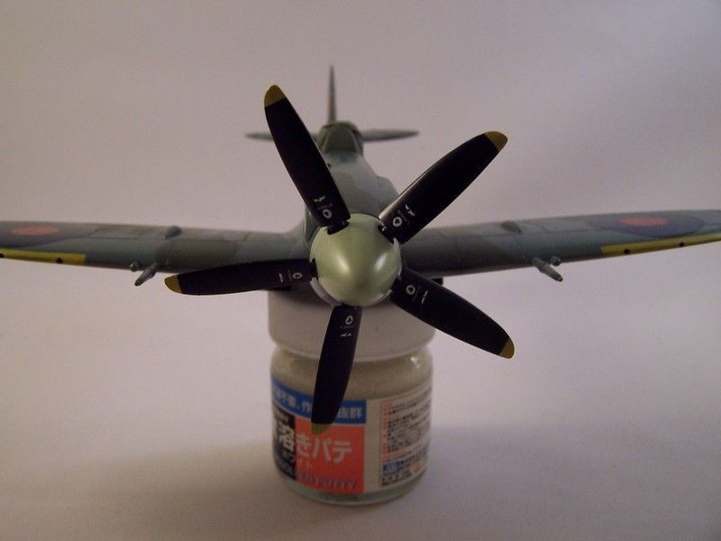

Postprzez Aleksander » sobota, 17 października 2015, 22:12
Wątek gdzieś tam pokazywany, ale postanowiłem warsztat zebrać w jednym miejscu, żeby było do czego wracać.
Powstaje kolejna Złośnica do postawienia na półce - model Academy - znany, prosty, nie bez wad, ale dobrze spasowany i dający się przerobić na całkiem znośną replikę.

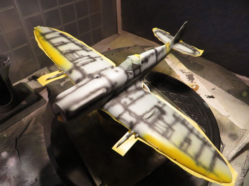

Etap, na którym jestem, to już przygotowania do "łosia" i brudzenia - tak sobie powoli i w ciszy powstawał. Kalki z zestawu XtraDecals - 610 Sqn. RAuxAF, z kwietnia 1944 (czyli jeszcze "wojenny") - muszę powiedzieć, że kalki bardzo mi się podobają, kładą się bez problemu, choć jak już raz legną, to ruszyć je trudno. Jedyny "zonk" w zestawie, to brak prawidłowych Fin-Flashy/ów (?) - na rysunkach i fotkach są prostokątne, w zestawie jedynie takie quasi-trójkątne. Na szczęście dzięki kolegom z forum udało się problem rozwiązać - jeszcze raz Wielkie Podziękowania!
W kolejce robi się kolejna "czternastka", tym razem "e", też będzie miała kalki z tego zestawu, ale bardziej egzotyczne - z Singapuru - ale to inna bajka.
Do modelu dołożyłem tylko Edkowe pasy, cała reszta OOB/PZP.
Oto fotki:
To na razie tyle, ale prace, choć w tle Barbarossy, trwają!
