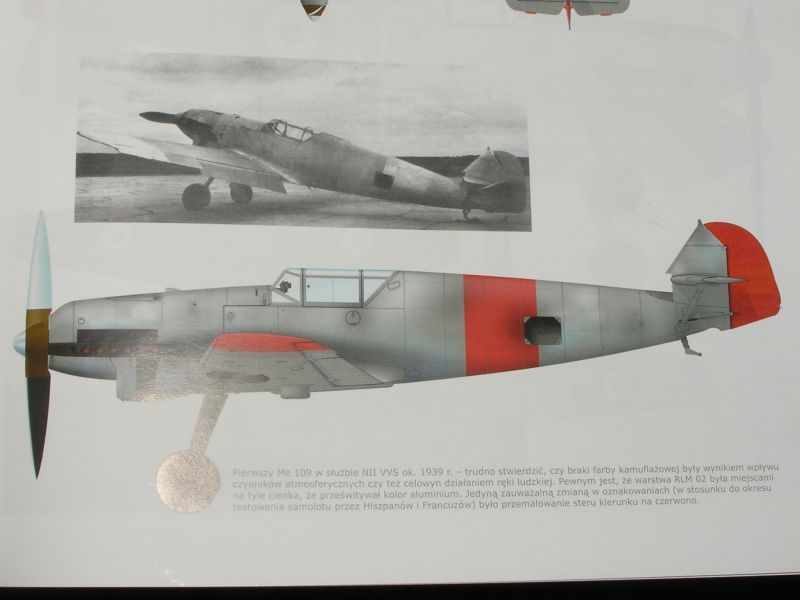

Postprzez skusz » środa, 4 listopada 2015, 21:37
W biblioteczce znalazłem taką pozycję
i fotki rzeczonego Mesia
oraz kolorowanka
sorki za jakość, ale nie mam na razie dostępu do skanera. :(
Pozdrawiam Sławek Kusz
