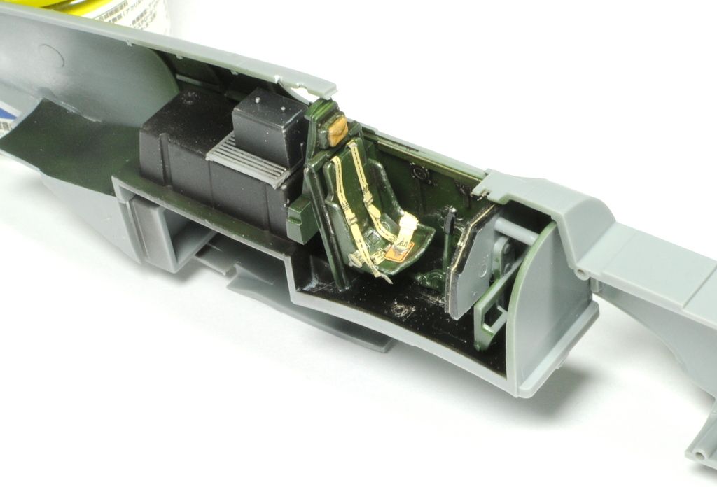

Generalnie lubię budować samoloty ładne, jednak czasami dla kontrastu pasuje też zrobić jakieś paskudztwo. Padło więc na Mustanga, na którym będę chciał poćwiczyć (na warsztatach Scalefun w mieście Łodzi) spracowane malowanie Olive Drab. Próbuję zgłębić temat malowania kokpitu, tak więc chciałem zapytać fachowców - czy pomalowanie wnętrza amerykańskim Interior Green (MrColor c27) będzie akceptowalne? Czy może ciemniejsza zieleń, Dark Dull Green?

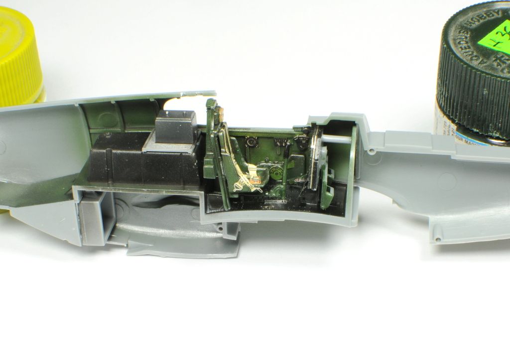

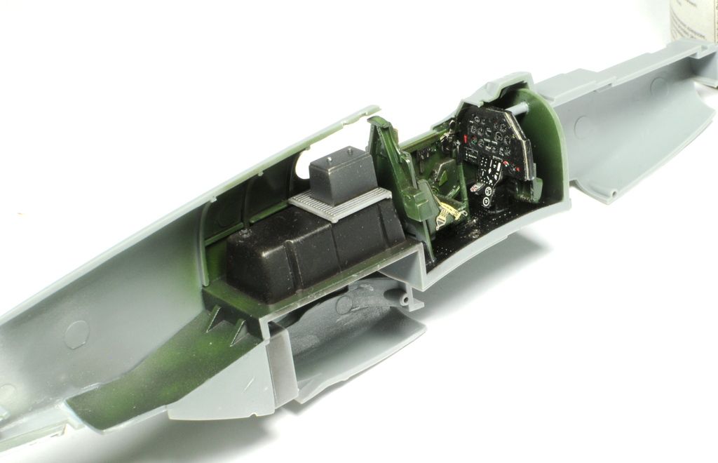

Kolega mi napisał, że kolega mu napisał że H-36 gunze będzie dobry. Pomalowałem więc takim, rozjaśniając tu i tam. Wykorzystałem tablicę przyrządów Yaho (genialna) i barwione blaszki z Zooma Eduarda (oczywiście zieleń musiałem przemalować). Pora zamykać kadłub, przymiarki na sucho wskazują, że wszystko pasuje genialnie.

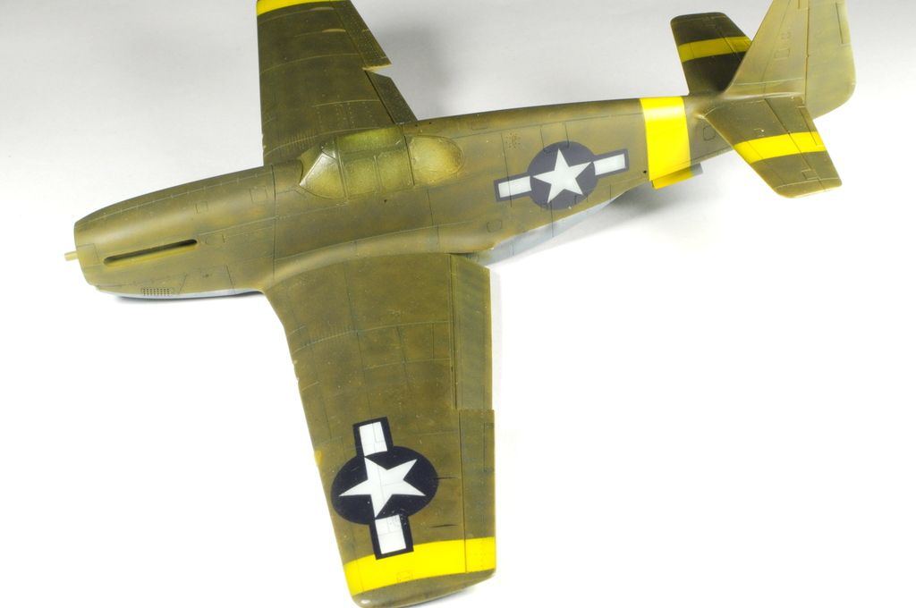

Zgodnie z planem, Mustang posłużył do eksperymentów malarskich na warsztatach SF; zainspirowany A-20 Karoly Bery z ostatniego Super Modelu, użyłem gąbki do stworzenia "preshadingu" z nieregularnych plamek jaśniejszych i ciemniejszych odcieni, które obok klasycznego preshadingu na liniach naniosłem na model wstępnie pomalowany sreberkiem C8 MrHobby. Następnie mozolnie nanosiłem transparentne warstwy bazowych kolorów (Neutral Gray i Olive Drab Tamiyi), aż do osiągnięcia satysfakcjonującego krycia. Efekt mi się podoba i będzie stanowił bazę dla dalszych perwersyjnych zabaw.

Fajnie jest i podoba się - jest subtelnie i bez przerysowania.
Ja wybrałem lżejszą drogę niż OD, ale będę podglądał.

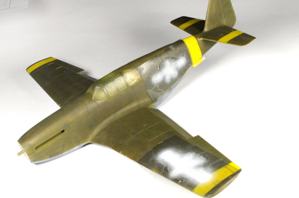

Malowanie oznaczeń od masek...

Nagrozmoliłeś ten tekst po Noteckim Ciemnym w dużej ilości? :mrgreen: . Poza tym podoba się bardzo.

Taka krotochwila, choć w moim subiektywnym rankingu urody faktycznie amerykańskie samoloty, tak współczesne, jak i historyczne, nie zajmują wysokich pozycji (poza P-40). De gustibus... :lol: Ten Mustang też nie jest zły, dopiero później sknocili mu linię obniżając tył kadłuba ;)

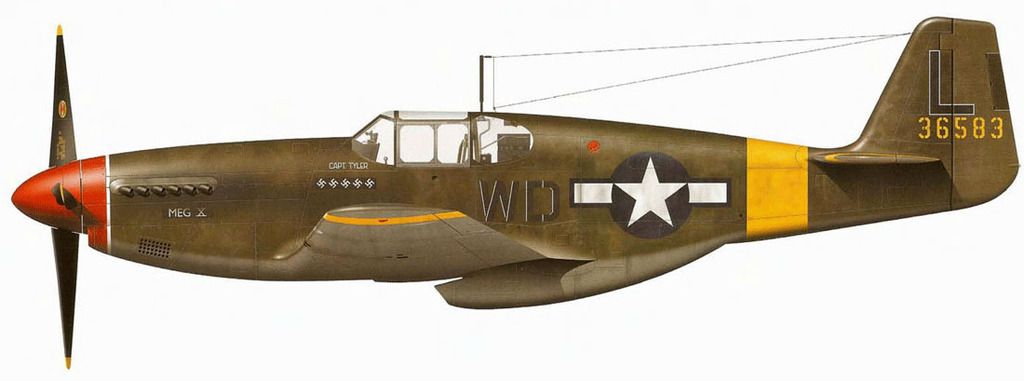

Wiem, że trochę późno na takie prośby, ale jakby ktoś miał zdjęcia tego egzemplarza:
... to byłbym wdzięczny. Dwa dostępne schematy boczne lekko różnią się od siebie, może ze zdjęć da się coś doczytać.
Jak malowane były felgi? Srebrny, tak jak golenie?... I czy przy opuszczonych klapach, powinno "wyłazić" przy kadłubie srebrne (na tej krawędzi klap, która przy podniesionych była niewidoczna?

Krawędź klap widoczna przy wychyleniu była w kolorze alu. Przynajmniej tak było z kamo fabrycznym. na zdjęciu widać inny kolor niewyraźnie co prawda przez spartoloną ekspozycję. Felgi też raczej alu , chociarz mogło być kolorowo- yankesi to miszcze kiczu :mrgreen:
Znaki na skrzydłach mają obwódkę...
