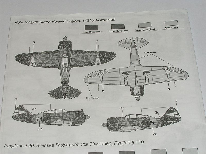

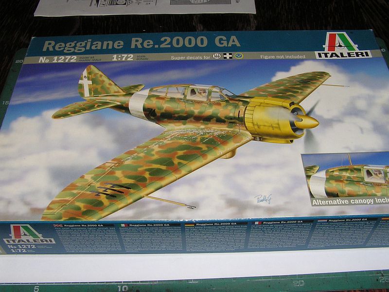

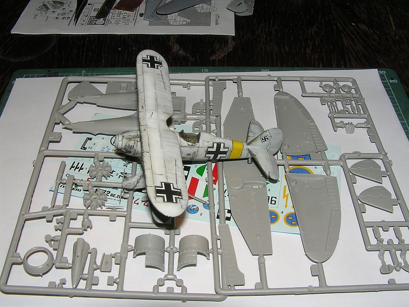

No to zaczynamy, fotka początkowa
z tego zestawu będę składał model
w takim malowaniu

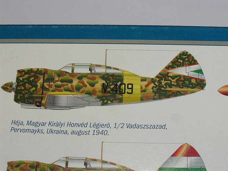

na podparcie tematu, posiłkuję się tą monografią
i tam jest rzeczone malowanie

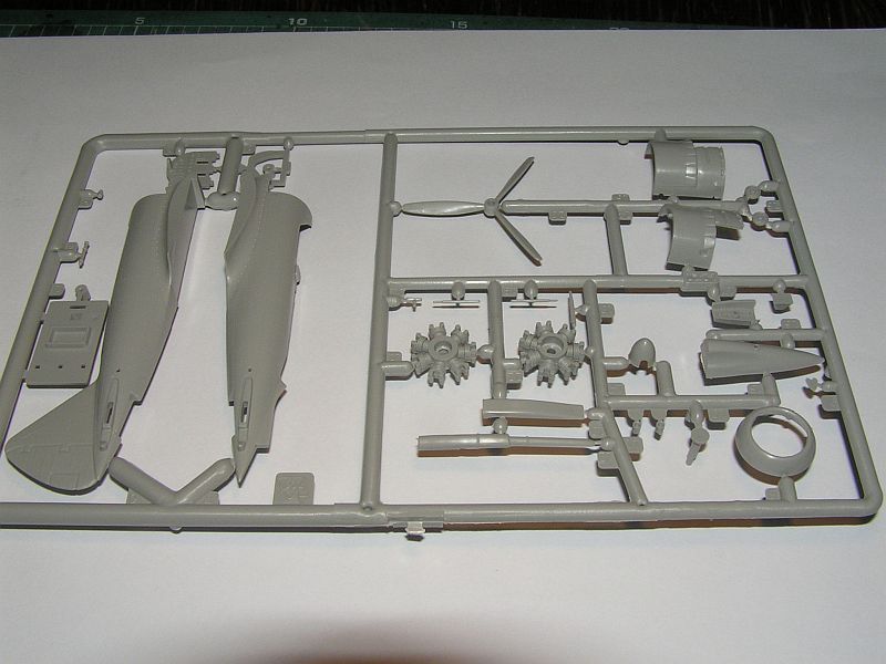

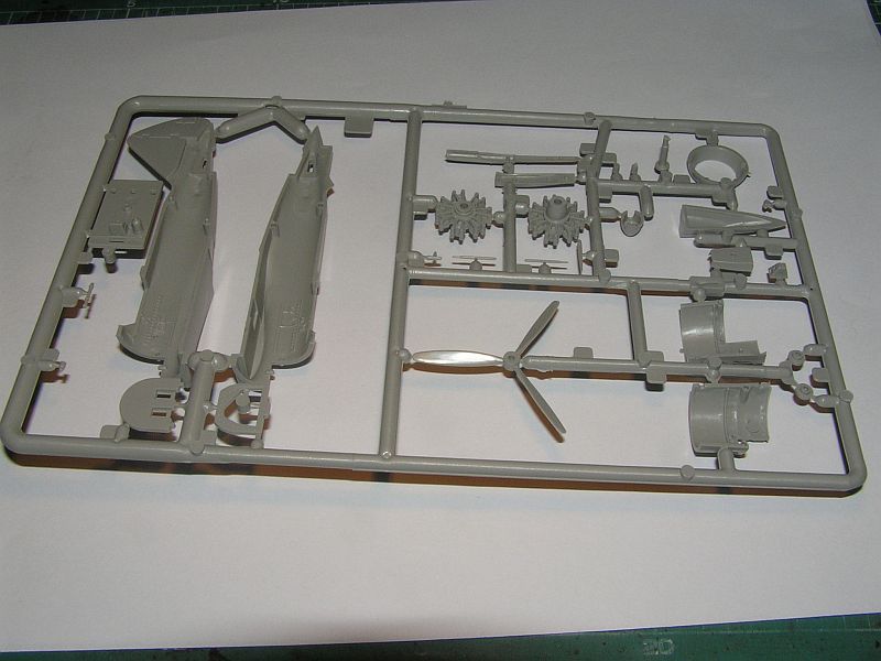

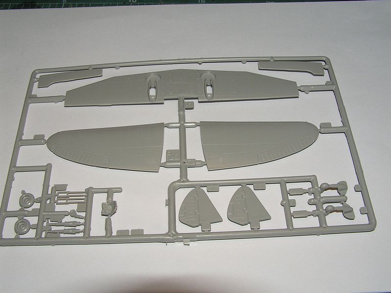

in box

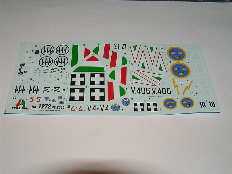

Kalki
i tutaj nie miła niespodzianka, sami w przedstawiają w wersjach malowania V.409, a kalki wydrukowali V.406, trzeba będzie ostatnią cyferkę odciąć i odwrócić

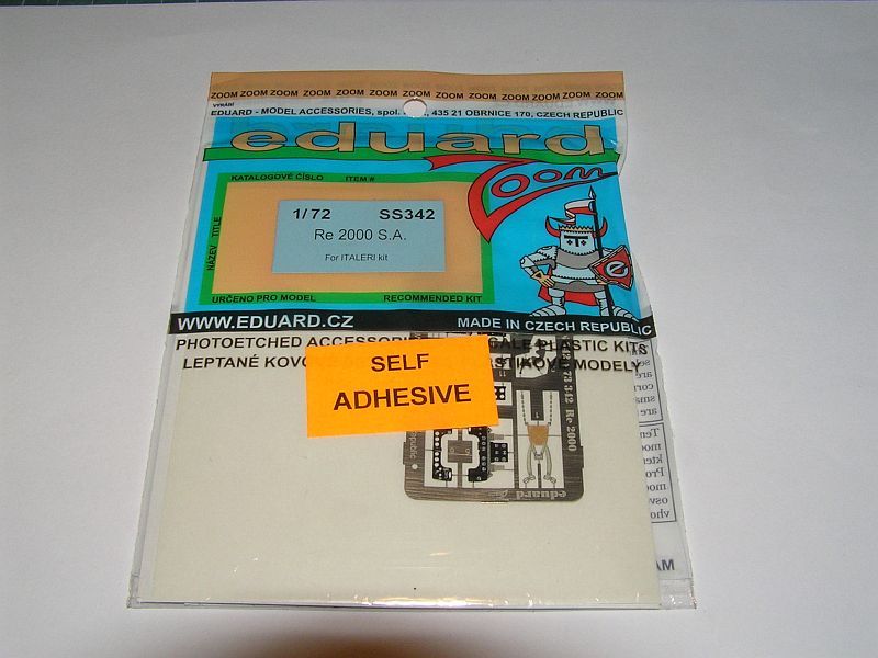

dołożę jeszcze blaszkę Edka

Tia, a czy Węgrzy właśnie z okazji Barbarossy nie zmienili swoich oznaczeń na samolotach? Jesteś pewny, że "trójkąciki" obowiązywały po czerwcu 1941?
Pzdr. Hubert

dewertus napisał(a):Tia, a czy Węgrzy właśnie z okazji Barbarossy nie zmienili swoich oznaczeń na samolotach? Jesteś pewny, że "trójkąciki" obowiązywały po czerwcu 1941?
Zmienili ale w 1942.

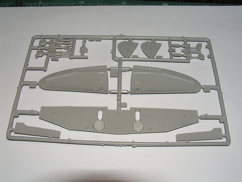

Postprzez skusz » sobota, 30 stycznia 2016, 22:18
Te trójkąty potwierdza fotka z tej książki.

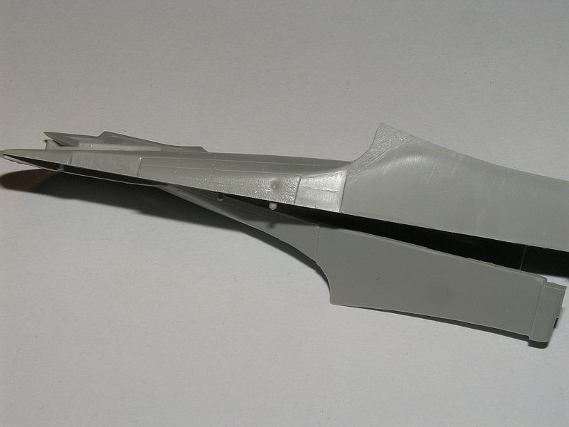

Tymczasem wziąłem się za wypełnianie jam skurczowych
i innych z form
tak jak patrzę na lotki czy stery
to wygląda mi to na przerobiony Supermodel.

Postprzez GrzegorzS » niedziela, 31 stycznia 2016, 10:31
skusz napisał(a):to wygląda mi to na przerobiony Supermodel.
Bo to jest przerobiony SUPERMODEL. Niestety dużo lini będących szwami nitowymi odwzorowano jako linie podziału blach i tak naprawdę to trzeba byłoby zaszpachlować cały kadłub i wyryć od nowa.

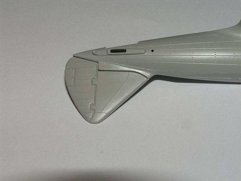

Postprzez skusz » czwartek, 4 lutego 2016, 00:09

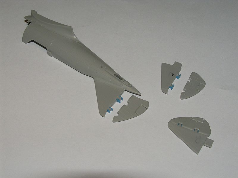

Rowy przy sterach nie bardzo mi się podobały, więc wyciąłem stery a ubytki musiałem uzupełnić

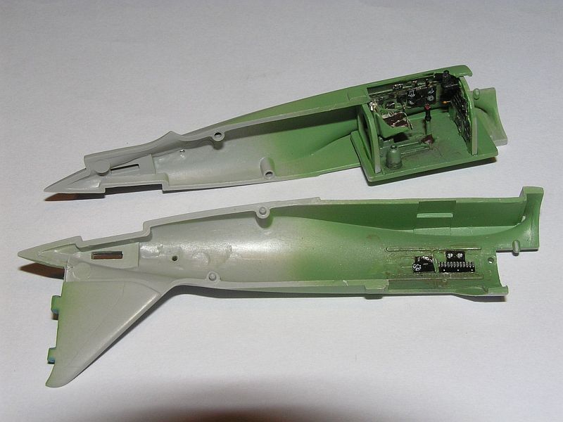

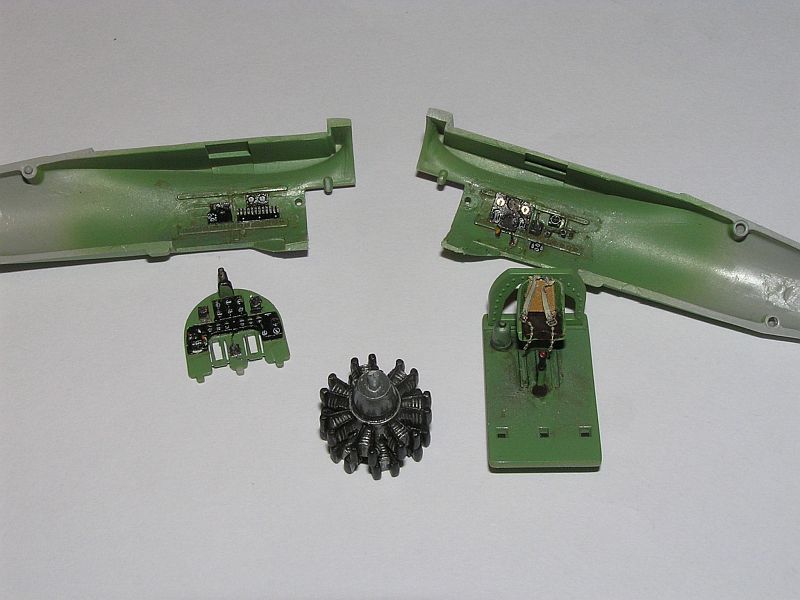

Dołożyłem zoom - blaszki od Eduarda i pomalowałem silnik
kadłub gotowy do zamknięcia

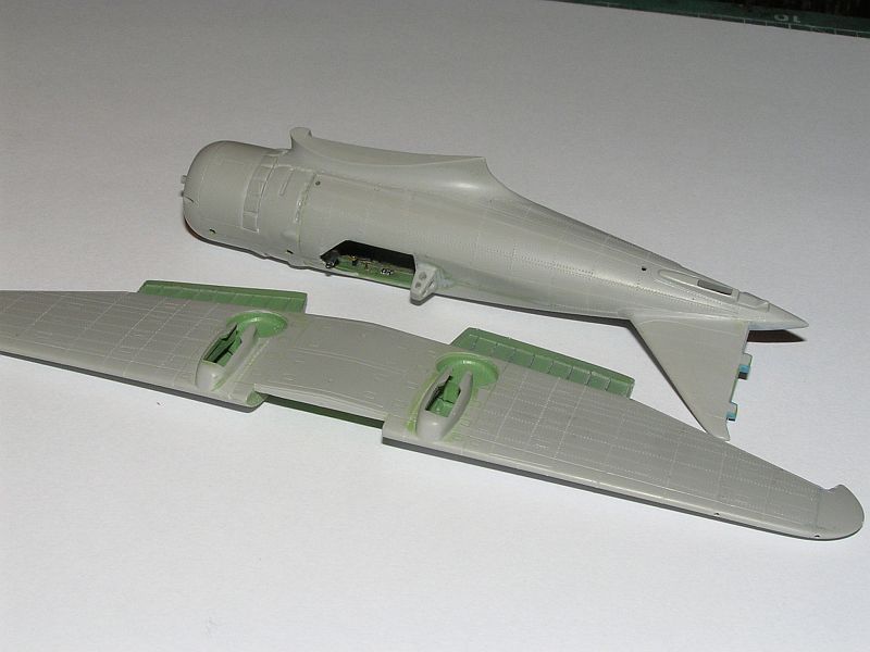

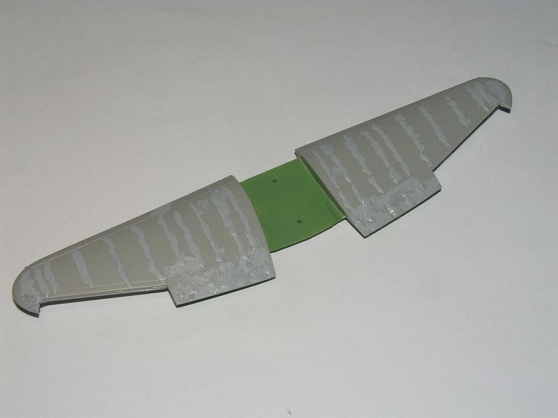

Postprzez skusz » niedziela, 7 lutego 2016, 21:13

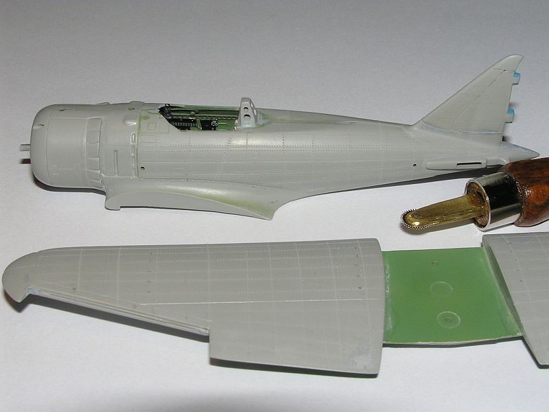

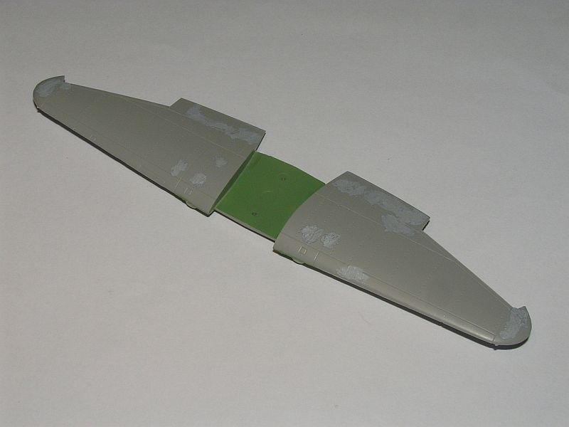

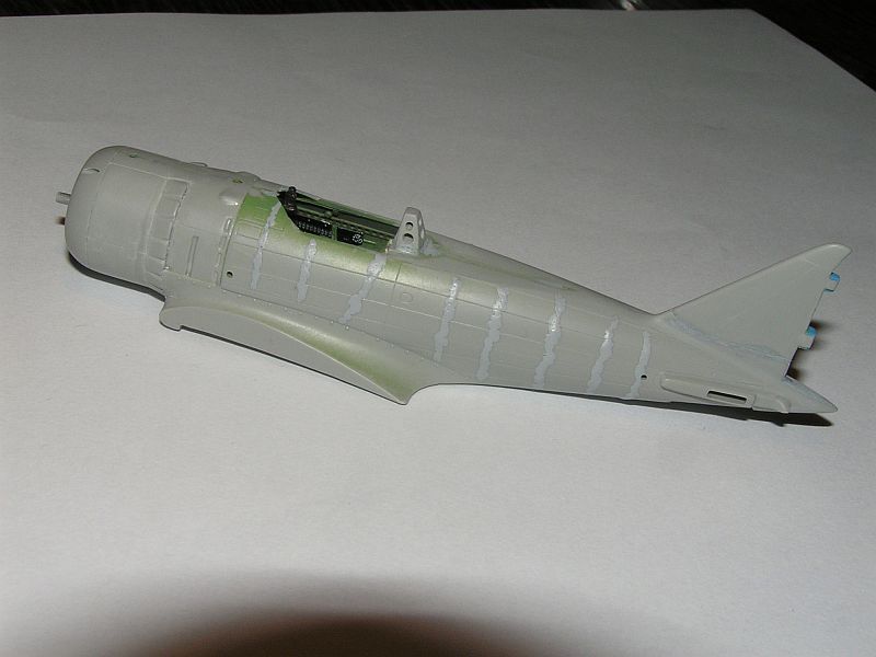

Skrzydła zamknięte, wyszły zapadnięcia, które trzeba było zaszpachlować
na sucho złożyłem skrzydło z kadłubem i wyszedł ujemny wznios :shock:
masz rację, więc tak zrobiłem

Postprzez skusz » środa, 17 lutego 2016, 23:35
Wyczyściłem szpachlę i ... przenitowałem
moje pierwsze nitowanie. Wyszło, jak to mówił mój kierownik przy wyciąganiu gzymsów, prosto jak byk szczał a wiatr wiał :lol:

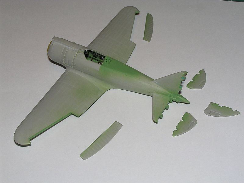

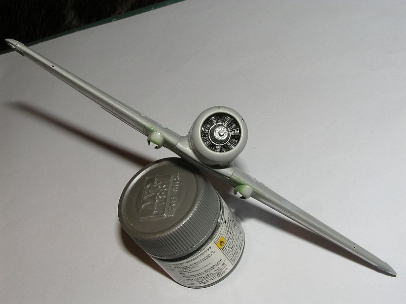

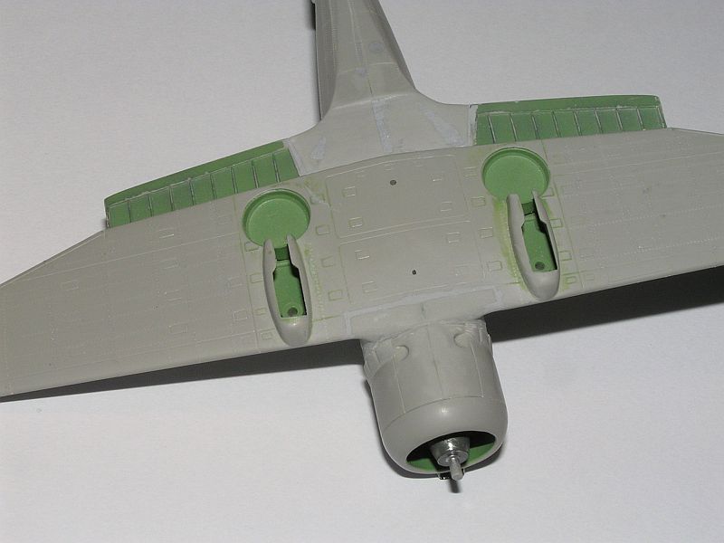

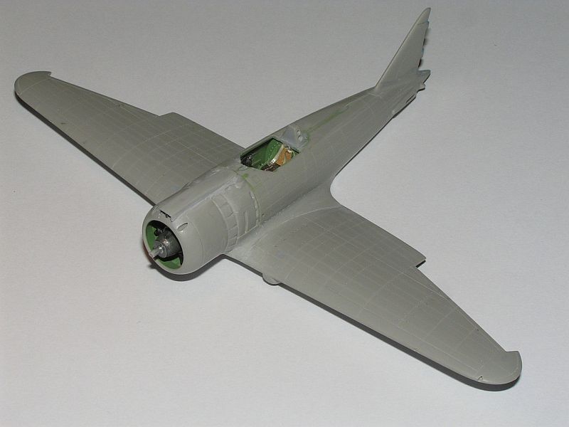

Dzięki, połączyłem skrzydło z kadłubem
trochę szpachli było potrzeba

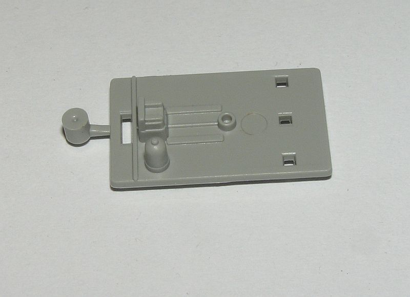

Postprzez skusz » niedziela, 28 lutego 2016, 20:33
Pomalowałem wnętrze i przygotowuję się do zamknięcia kabiny

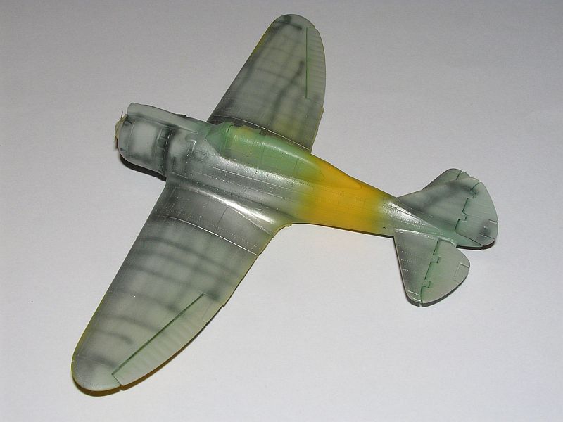

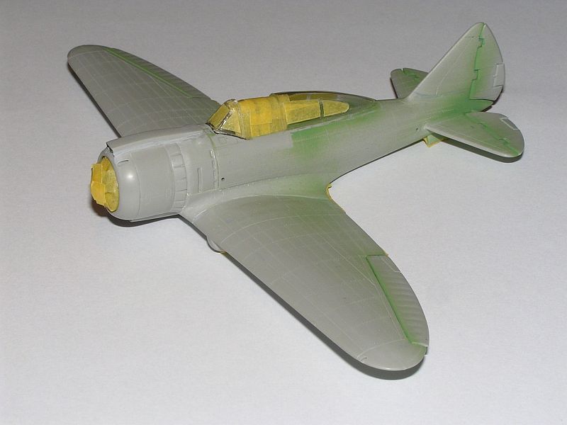

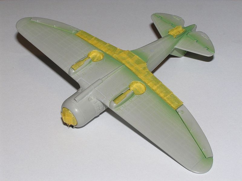

Postprzez skusz » środa, 2 marca 2016, 13:40

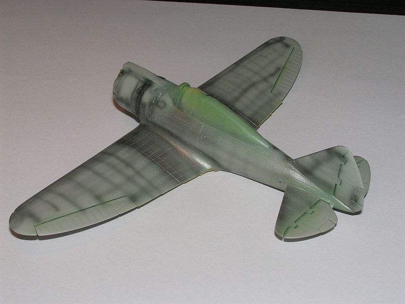

Kadłub zamknąłem, omaskowałem i podszykowałem na podkład
następnie machnąłem podkład i trochę prysnąłem linie, nie za mocno, aby zakryć nitowania. Górę skrzydła, w miejscu dużego dreptania, pomalowałem srebrnym.
Nie bardzo wyszła mi metoda na lakier do włosów, więc zakupiłem Chipping fluid od AK. Pora to wypróbować.

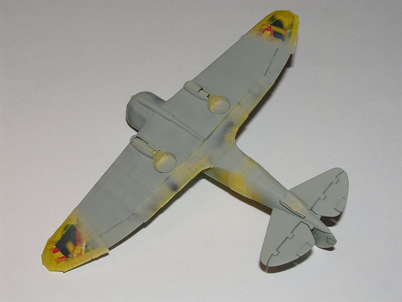

Zapomniałbym o elementach szybkiej identyfikacji

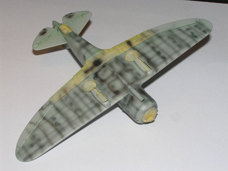

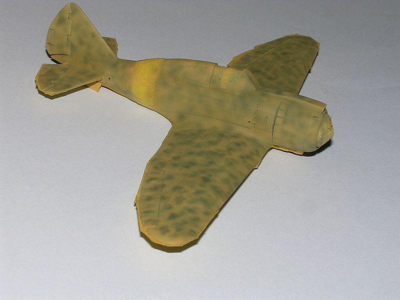

Postprzez skusz » czwartek, 3 marca 2016, 17:47

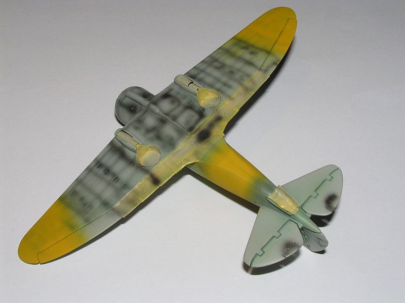

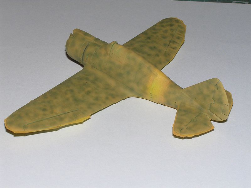

Dawno nie używałem Lifecolorów te są dedykowane RA, Grigio Azzurro Chiaro
Giallo Mimetico z plamkami Verde Scuro Mimetico
