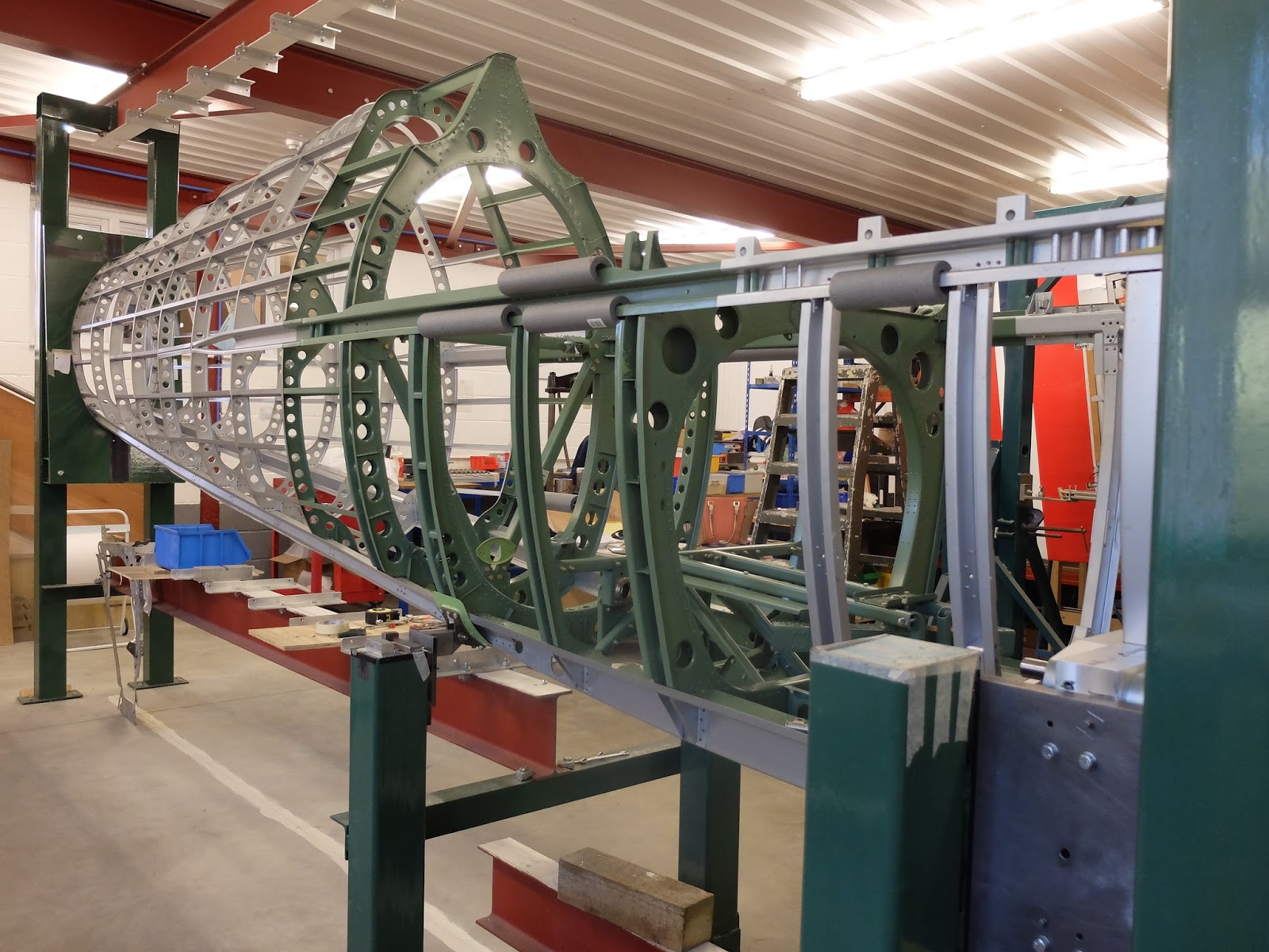

Co prawda to nie I tylko IX ale może się przyda
http://www.spitfirepv270.co.nz/previous.htm

Postprzez macias13_84 » niedziela, 3 kwietnia 2016, 20:13
Ireneusz napisał(a):Co prawda to nie I tylko IX ale może się przyda
1/24 Trumpeter
Zdjęcie wręg z Trampka niestety ale kompletnie bez sensu, oryginalna wręga miała obrys owalny, wręgi oprofilowania kadłub-skrzydło były autonomicznym elementem.
Możliwe że zdajesz Sobie z tego sprawę, mimo wszystko prewencyjnie wspomnę, pomijając wcześniejsze PW o jednej dość istotnej sprawie wyróżniającej Mk.I/II od wersji późniejszych.
We wczesnych Spitach w kadłubie pomiędzy wręgami 11-12 umieszczono przedział akumulatora (rejon ten malowano na czarno), natomiast w ogonie umieszczono balast trymujący. Od Mk.V akumulator przeniesiono pomiędzy wręgi 17-18, a mniejszy balast wyważający umieszczono w stateczniku pionowym
(zdjęcia co prawda z eksponatów odrestaurowanych, ale pokrywają się z literaturą)

potez napisał(a): Oczywiście edek akumolatora nie dał ale to i tak najmniejsze miki...
Nie dał bo w dziewiątce akumulator był już przed kółkiem ogonowym, ale element do dorobienia też nie jest skomplikowany
Edit: Ups to jest wersja późniejsza "ogonowa" od Mk.V ↑

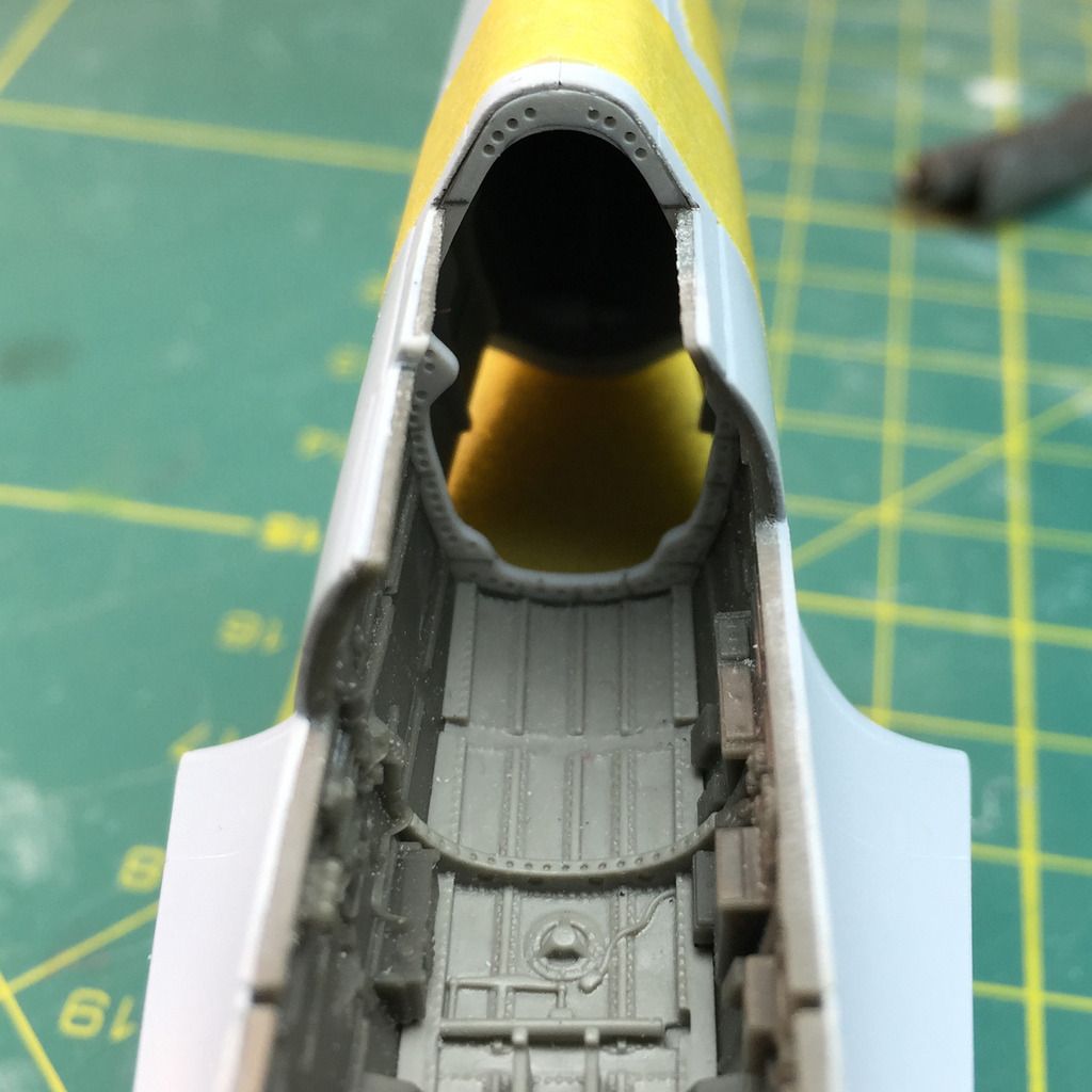

Postprzez potez » niedziela, 28 maja 2017, 20:04

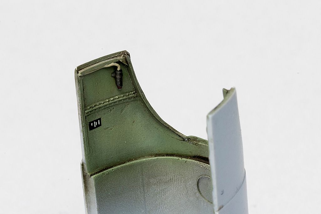

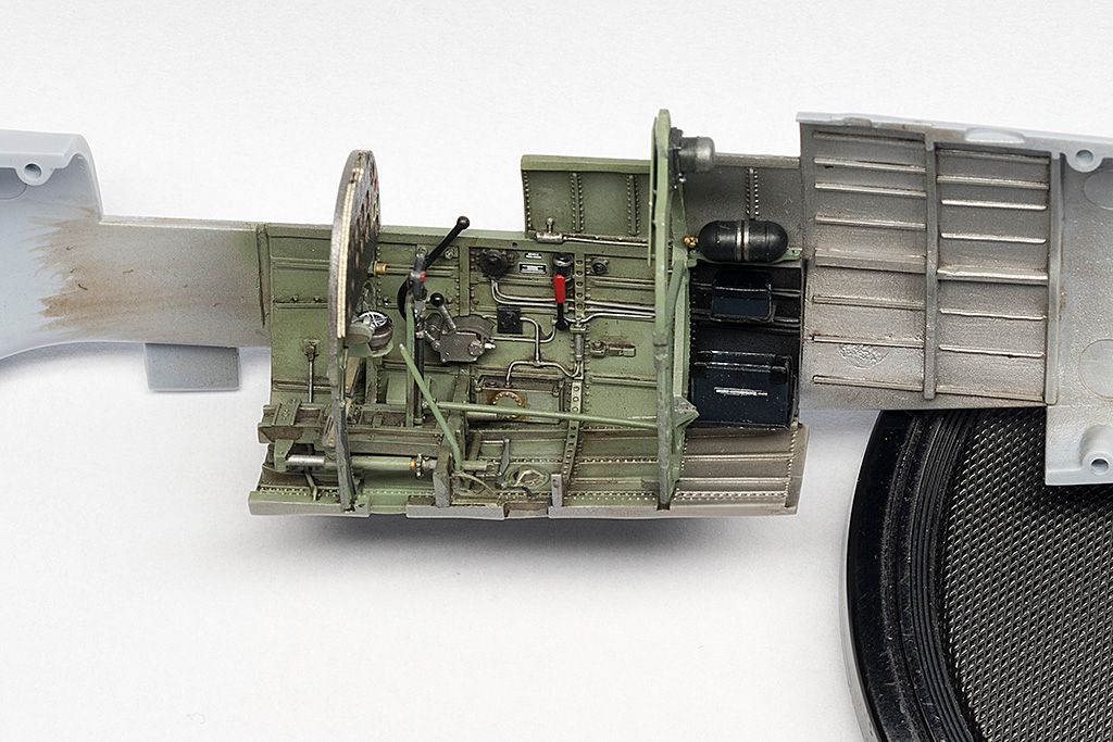

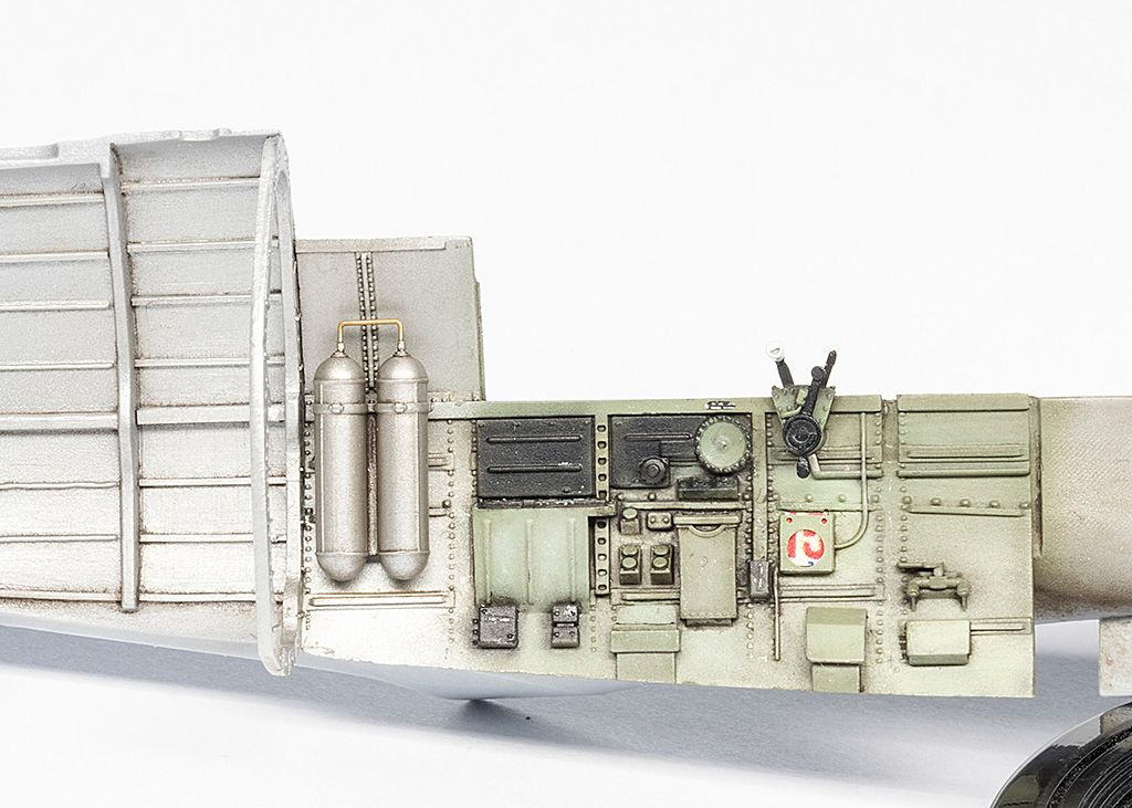

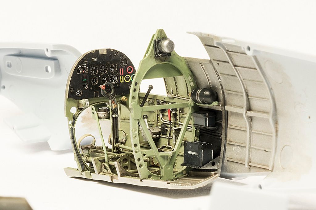

Kabinkę Spitfire Mk.I Airfixowego sobie podłubałem w oparciu o zestaw edkowy i zmalowałem.
Prawa burta, dorobiłem akumulatorek i jakieś coś jeszcze co było na zdjęciach, wszystko na tym czarnym tle się chowa, brakuje jeszcze przewodów przy dżwigni wypuszczania podwozia :
Deseczka Yahujowa ( trzeba było ostro szlifować, bo to do tamiyki żeby dopasować, widac na krawędzi) tu lepiej widać akumulatorek, dla jaj dorobiłem żaróweczki zapasowe do celownika, widać je za dżwignią pompy do podwozia :

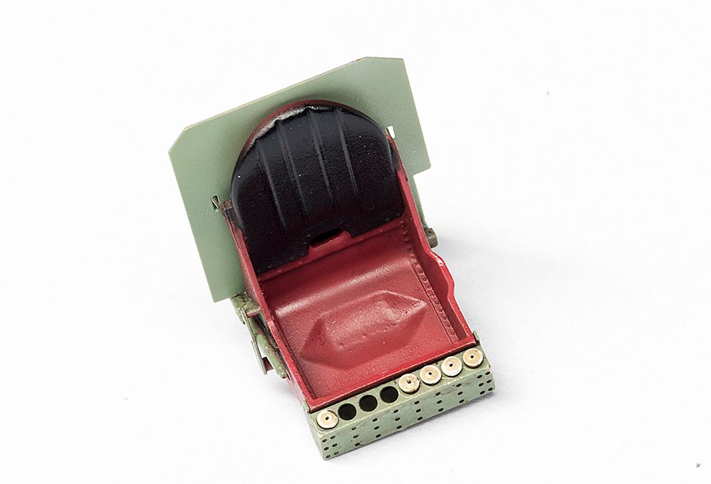

Krzesełko, jeszcze bez pasów, w tym świetle zniknęło całe cieniowanie z bakelitu:

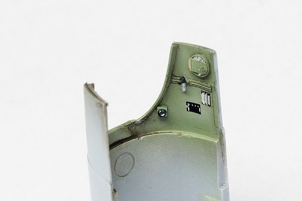

Airfix ma specyficzny podział kadłuba co daodaje +10 pkt do prestiżu, bo żeby zamknąć trzeba mocno wybrać plastik spod spodu, brakuje jeszcze przewodu do tlenu i lampkę oświetlenia kabiny, dorobiłem za to "kalkulator wysokości i prędkości" to to białe okrągłe zapięte paskiem 8-):
druga strona, lampka już jest jeszcze taki duży dynks trzeba dokleić ale to na końcu bo trzeba mocno dopasowywaći zatrzask do blokowania drzwiczek z łomem :(
I lewa burta, wręga 12 zrobiona od zera bo ta edkowa kompletnie nie pasowała :( :
Trzeba jeszcze troszkę srebrnych obić podokładać ale to już jak będę miał dzienne światło 8-)
cdn... (kiedyś nastąpi)

Postprzez KR77 » niedziela, 28 maja 2017, 20:22
potez napisał(a):Obrazek
Ładne zdjęcie zawierające dane biometryczne ;o)
KR77
Posty: 1377
Dołączył(a): czwartek, 31 marca 2016, 14:07
Re: Spitfire Mk.Ia - polski?
Postprzez Aleksander » niedziela, 28 maja 2017, 20:25
Super to wygląda!
potez napisał(a):(...) trzeba mocno dopasowywaći zatrzask do blokowania drzwiczek z łomem :(
Sprawdź, bo o ile pamiętam, to w wersji Mk I łomu w drzwiach nie było!
