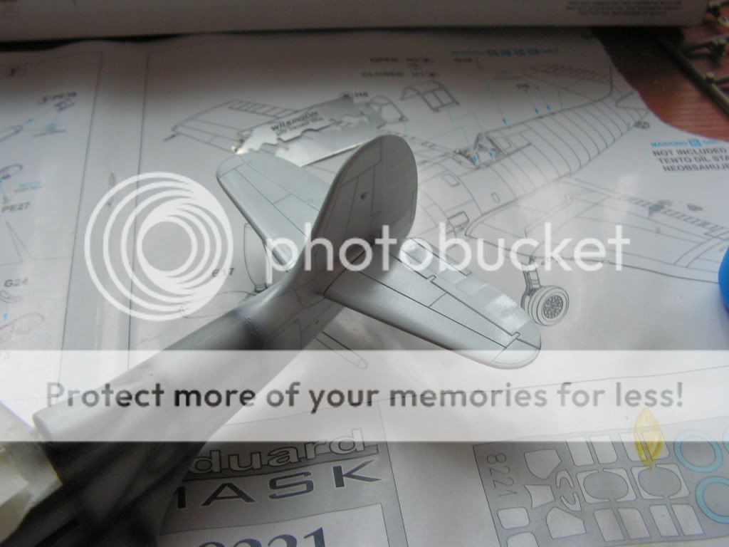

Postprzez Patryk » piątek, 28 sierpnia 2009, 20:03
Po niezbyt udanej próbie z Hellcatem postanowiłem jeszcze raz spróbować swoich sił z samolotami. Będzie to mój trzeci samolot odkąd ,,zacząłem się golić '' :mrgreen: Jak to powiedział Siara w wątku o Kubelwagenie SF . Wybrałem dosyć prosty i przyjemny w składaniu model Eduarda. Jeśli teraz nie będę zadowolony z efektu końcowego to już nigdy nie dotknę samolotu do ręki :!:
Jako ,że moja wiedza na temat lotnicstwa jest praktycznie zerowa już na samym początku mam kilka pytań:
W zestawie mam do wybory 3 łopaty śmigła ,którą wersję wybrać?
Śmigło powinno mieć 3-4 łopaty?
Który typ kolektorów wybrać?
Będę bardzo wdzięczny za wszelkie pomocne przy budowie zdjęcia ,bardzo zależy mi na okablowaniu radiostacji.
Do wyboru mam również jakieś 3 elementy znajdujące się na nosie samolotu, który wybrać?
Model ,który posiadam to wersja weeken edition więc nie ma tam blaszek ,oraz kalkomania jest uproszczona. Tak więc zmuszony jestem robić pudełkowe malowanie. Zielony z białym ogonem ;o)

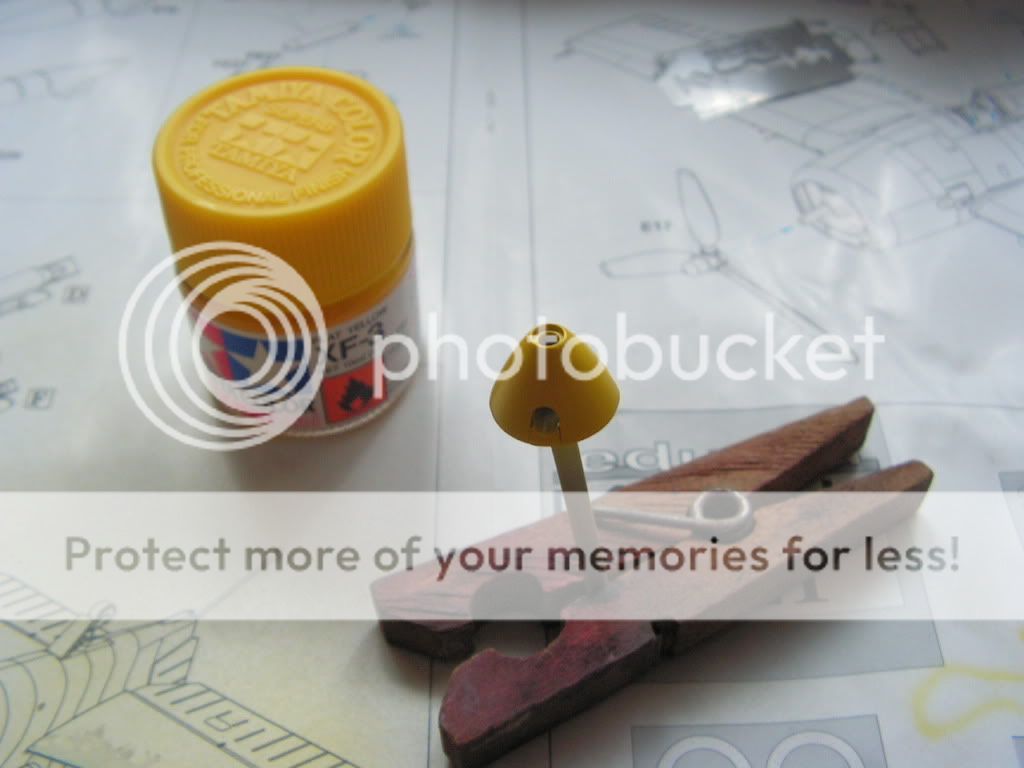

Postprzez Dawnrazor » piątek, 28 sierpnia 2009, 20:55
Hmmm... Może najpierw o malowaniu... Nie zielony, tylko Olive Drab na górne i Neutral Grey na dolne powierzchnie. Zestaw umożliwia zrobienie właściwie każdej wersji Airacobry, ale kalkomanie są dla samolotu P-39Q-1"Snooks 2nd" z 71st TRS, 82nd TRG na którym w 1944 latał nad Nową Gwineą 1st Lt William Shomo, późniejszy as latający na Mustangach. Aby zrobić P-39Q musisz użyć: śmigła trójłopatowego (część C23) + kołpak (B16 + B17); rur wydechowych (A11) i części A7 z przodu kadłuba. Dodatkowo musisz użyć k-mów podskrzydłowych (części D1 + D3 i D2 + D4 oraz 2x D5). Ale to wszystko jest w instrukcji...

Postprzez Patryk » piątek, 28 sierpnia 2009, 21:42
Czyli mam postępować zgodnie z instrukcją i nie obawiać się ,że sprowadzi mnie ona na złą drogę ;o)

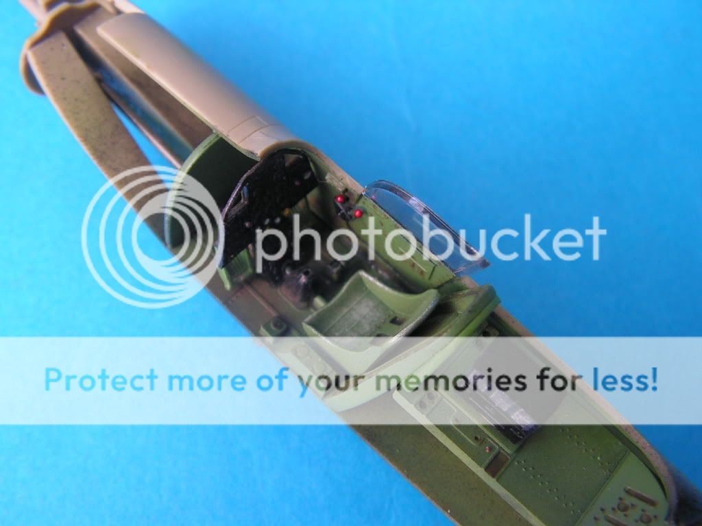

Postprzez Patryk » sobota, 29 sierpnia 2009, 12:36

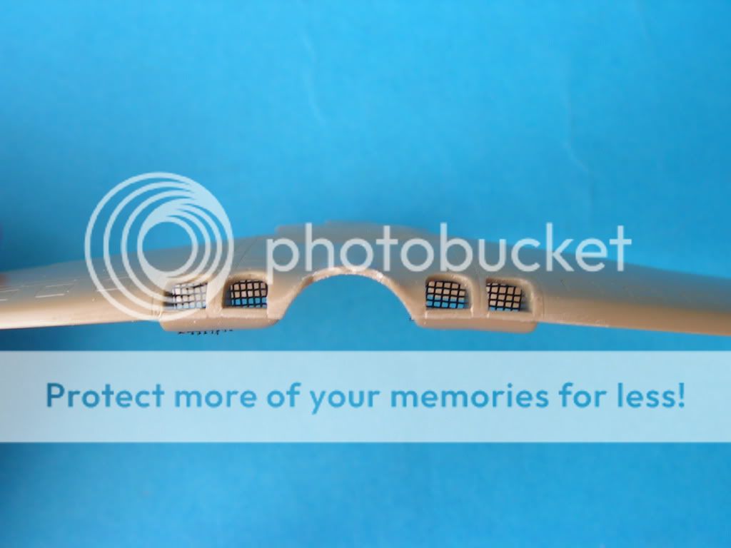

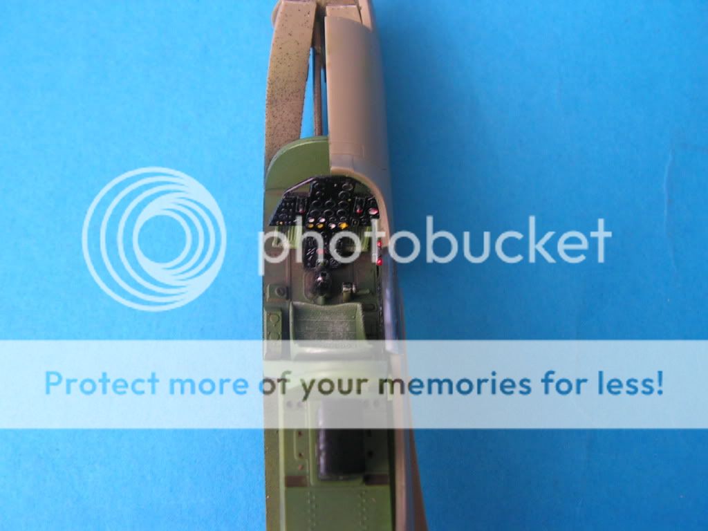

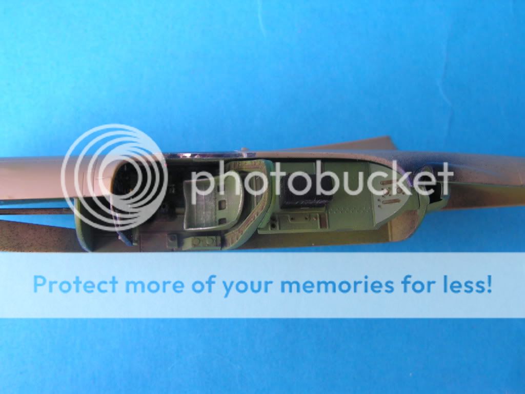

Kabina prawie gotowa. Muszę dorobić parę przewodów i dokleić pozostałem elementy.
Dorobiłem siatki we wlotach.
Aleksandrze dziękuję za ofertę z kalkami ,ale to pudełkowe malowanie całkiem mi się podoba. ;o)
Jeszcze mam pytanie w jakim kolorze powinny być wnęki podwozia? Ten kolor co we wnętrzu?

Postprzez Timi » sobota, 29 sierpnia 2009, 12:57
Warto w tym modelu pocienić krawędzie spływu, ale z tym już trochę zabawy jest.

Postprzez Jacek Bzunek » sobota, 29 sierpnia 2009, 15:12
Patryk napisał(a):Kabina prawie gotowa.
Tylko kolor nieprawidłowy. Zamiast Interior Green poprwny będzie Bell Green czyli, jeśli dobrze pamiętam, Humbroll 75.
Re: P-39Q Airacobra 1/48 do trzech razy sztuka...
Postprzez Patryk » sobota, 29 sierpnia 2009, 18:11
Hmm byłem przekonany ,że IG przynajmniej tak w swojej Aircobrze zrobił Krystian.
Lecimy dalej...
ps. Na zmianę koloru już za pózno więc zostawiam jak jest. :->

Postprzez Jacek Bzunek » sobota, 29 sierpnia 2009, 18:26
Następny śliski temat to malowanie na Zinc Chromate wnęk podwozia oraz goleni i osłon od wewnątrz na Interior Green.

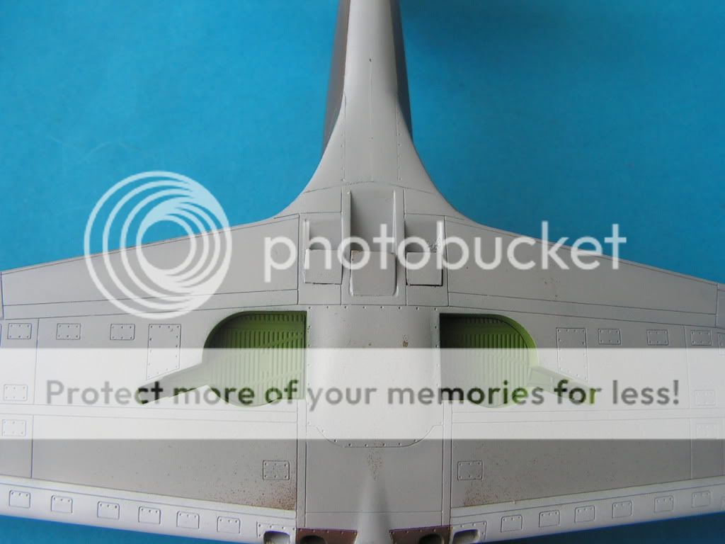

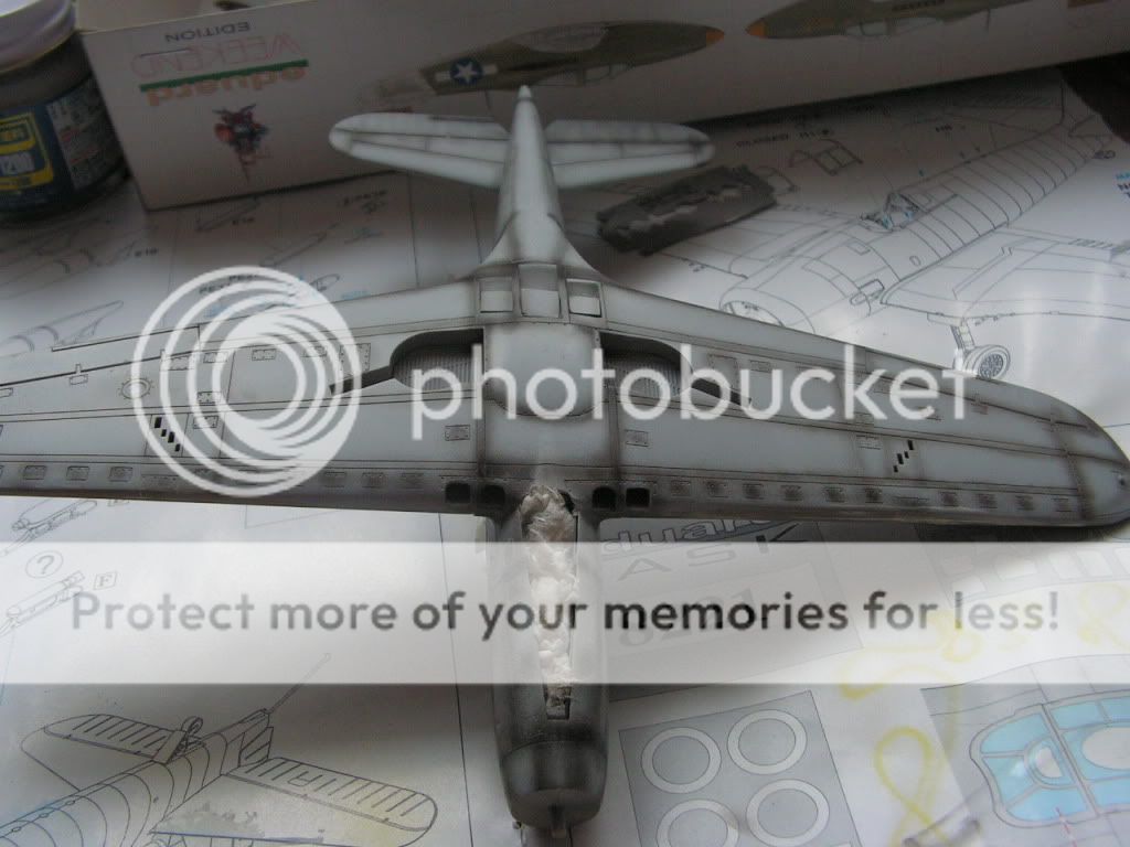

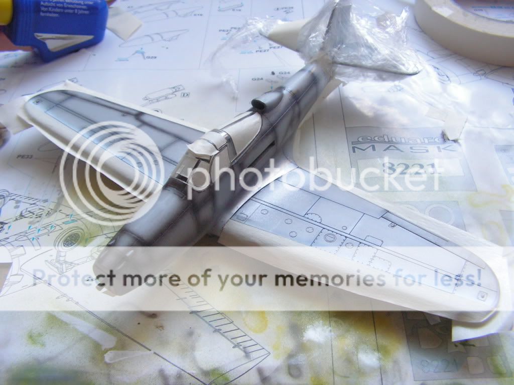

Postprzez Patryk » niedziela, 30 sierpnia 2009, 13:46
Tak to wczoraj wyglądało...
... a tak wygląda teraz. Jak farba wyschnie to ściągam maskowanie. :P

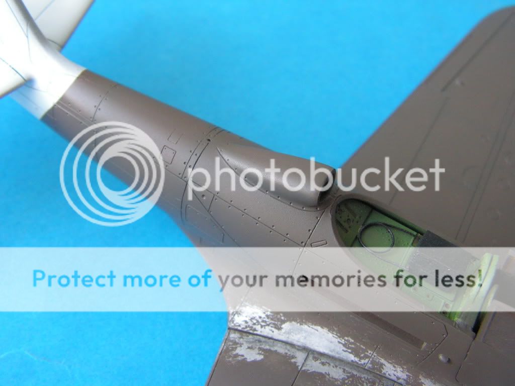

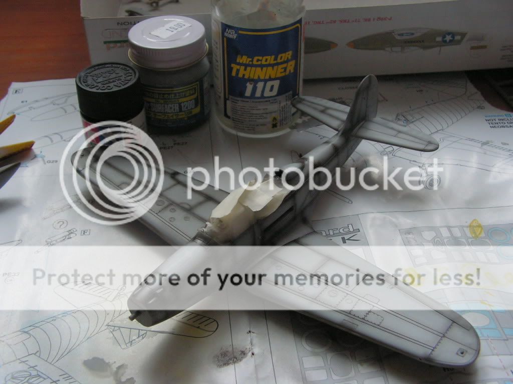

Postprzez Patryk » niedziela, 30 sierpnia 2009, 15:04
Maskowanie zdjęte. ;o)
Cieniowanie chyba wyszło zbyt delikatnie ,spróbuję poprawić tamijowym smokiem.
Teraz delikatnię rozjaśnię większe panele i zróżnicuję kolor zielonymi filtrami.

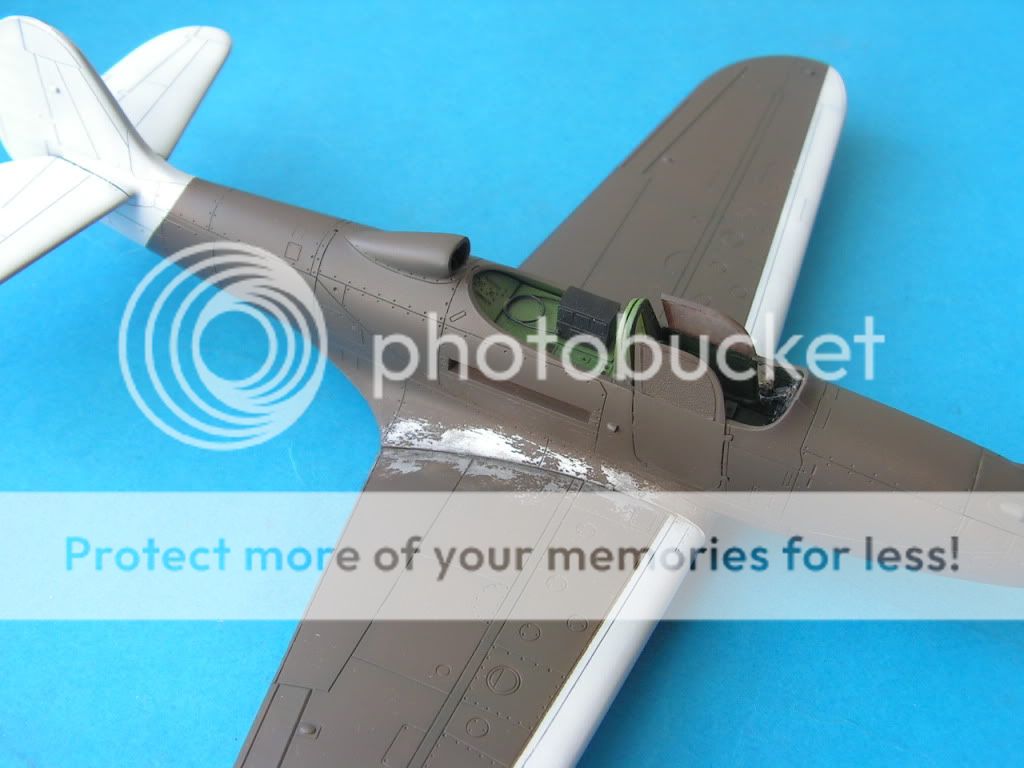

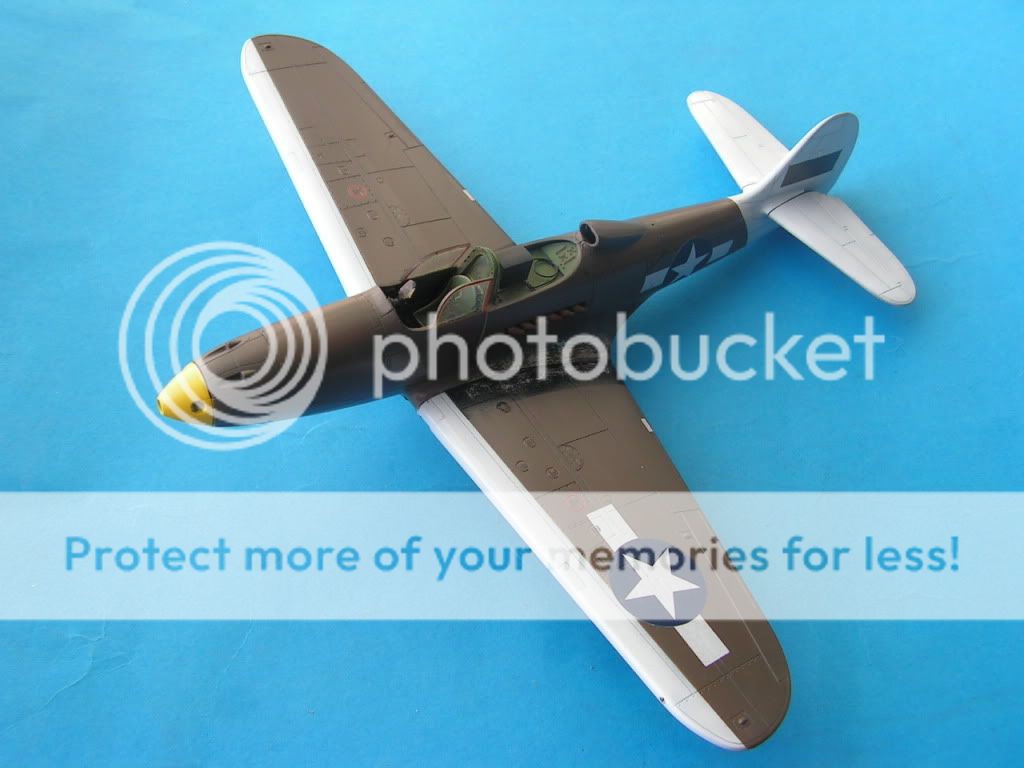

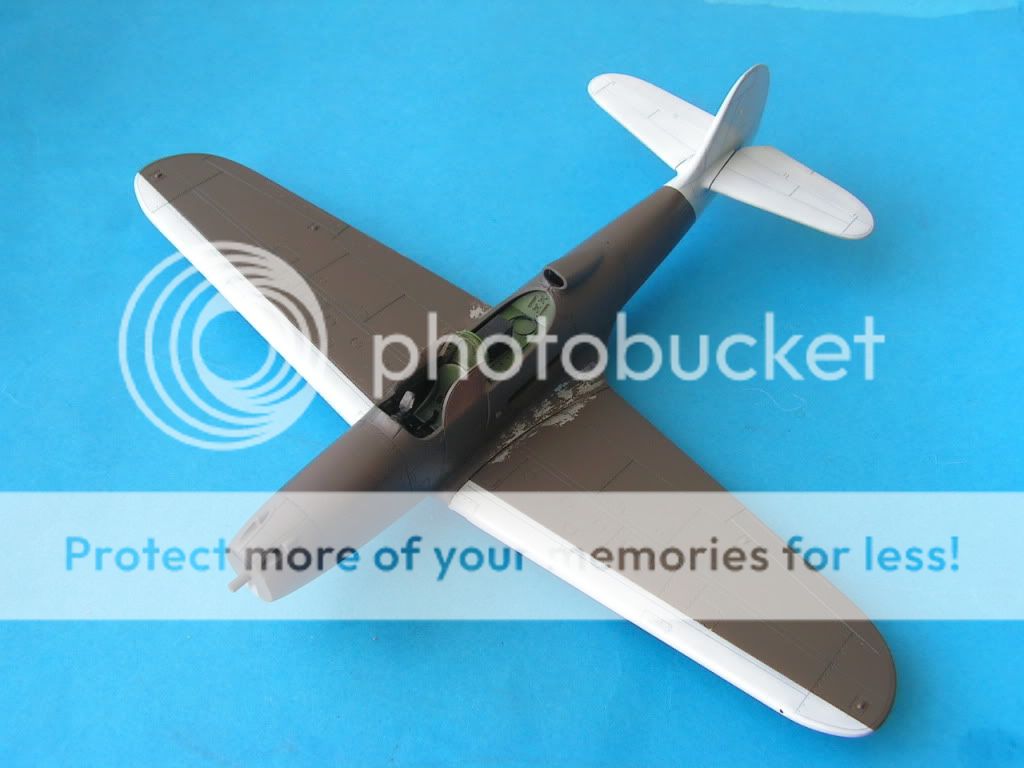

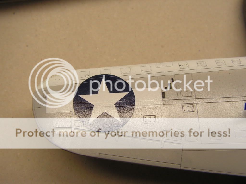

Postprzez Patryk » niedziela, 30 sierpnia 2009, 22:45
Z góry przepraszam za słabe zdjęcia ,ale robiłem je przy sztucznym świetle. Zestawowe kalki były strasznie twarde i słabo reagowały na chemię gunze ,ale jakoś się udało. Dodatkowo przy pomocy czarnej farby i taśmy namalowałem czarne pasy na skrzydłach.

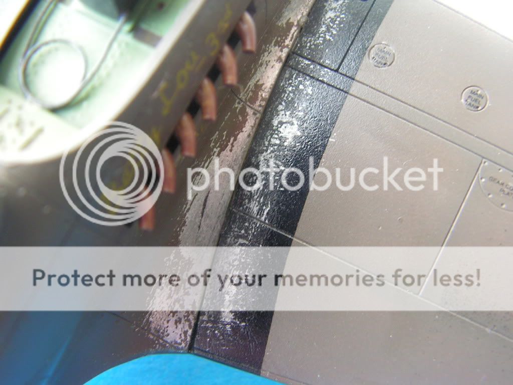

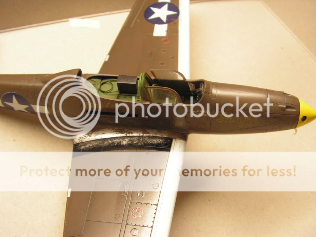

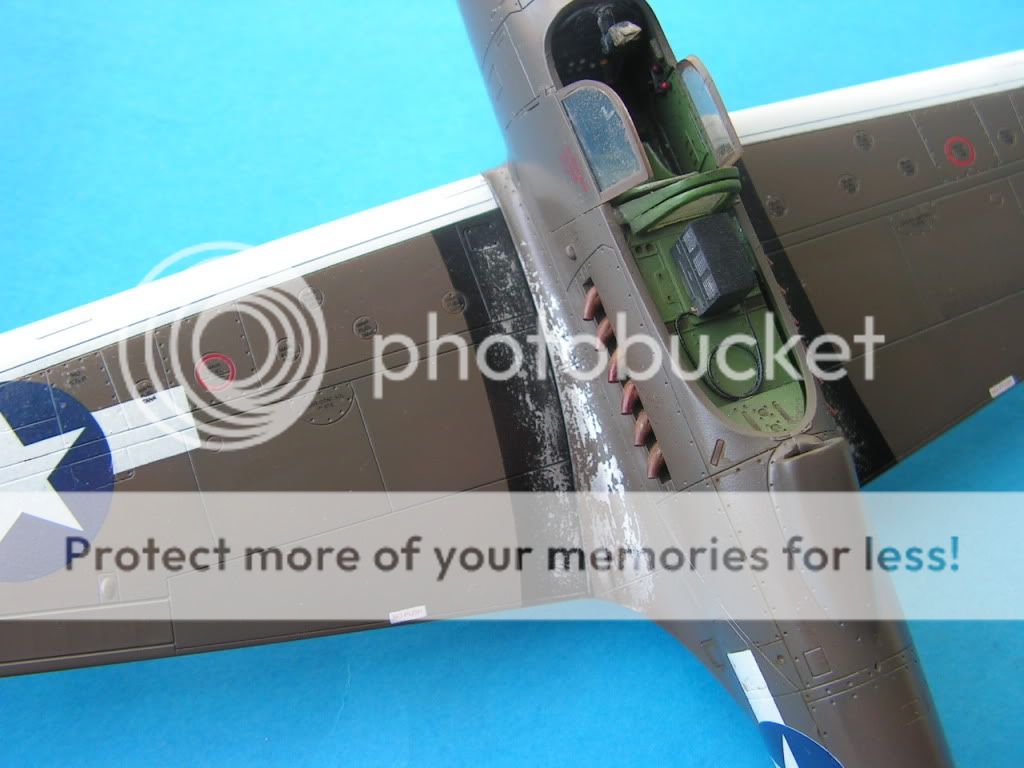

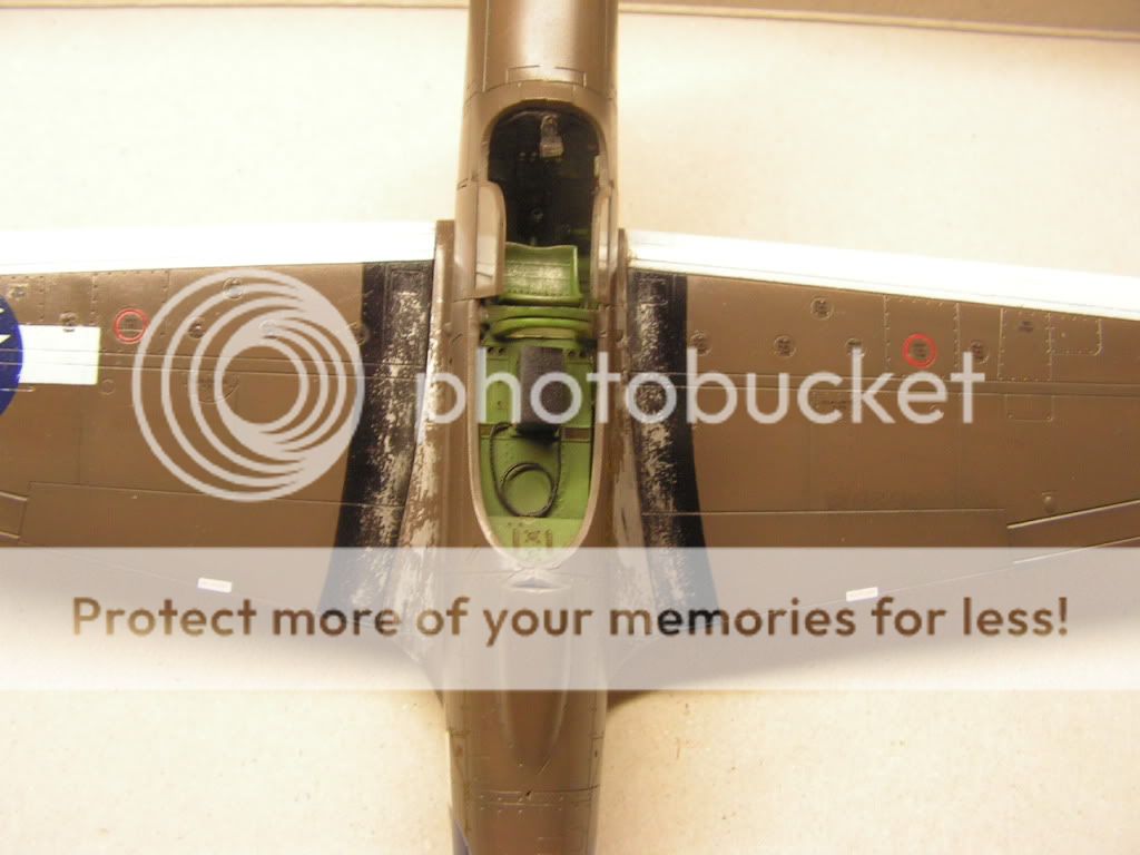

Postprzez Patryk » poniedziałek, 31 sierpnia 2009, 10:18
Dzisiaj z rana namalowałem oliwkowe prostokąty na ogonie. Teraz mogę położyc resztę kalek i zaczynamy brudzenie :P
Tak wyszły obdrapania farby.
