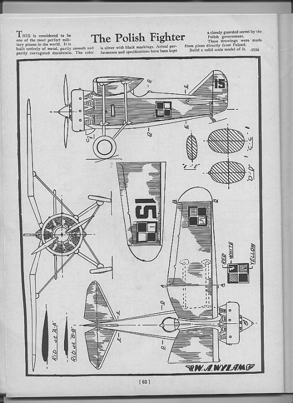

Na pewno przydadzą Ci się znakomite plany zamieszczone w książce Wiliama A. Wylama :mrgreen:

piotr dmitruk napisał(a):Na pewno przydadzą Ci się znakomite plany zamieszczone w książce Wiliama A. Wylama :mrgreen:
Niezwykłe żółtoczerwone szachownice z białymi obwódkami!

NIestety Panowie mylicie się co do tych planów. To jest bezcenne źródło wiedzy dla Irasa w jego budowie PZL11/III :mrgreen:
