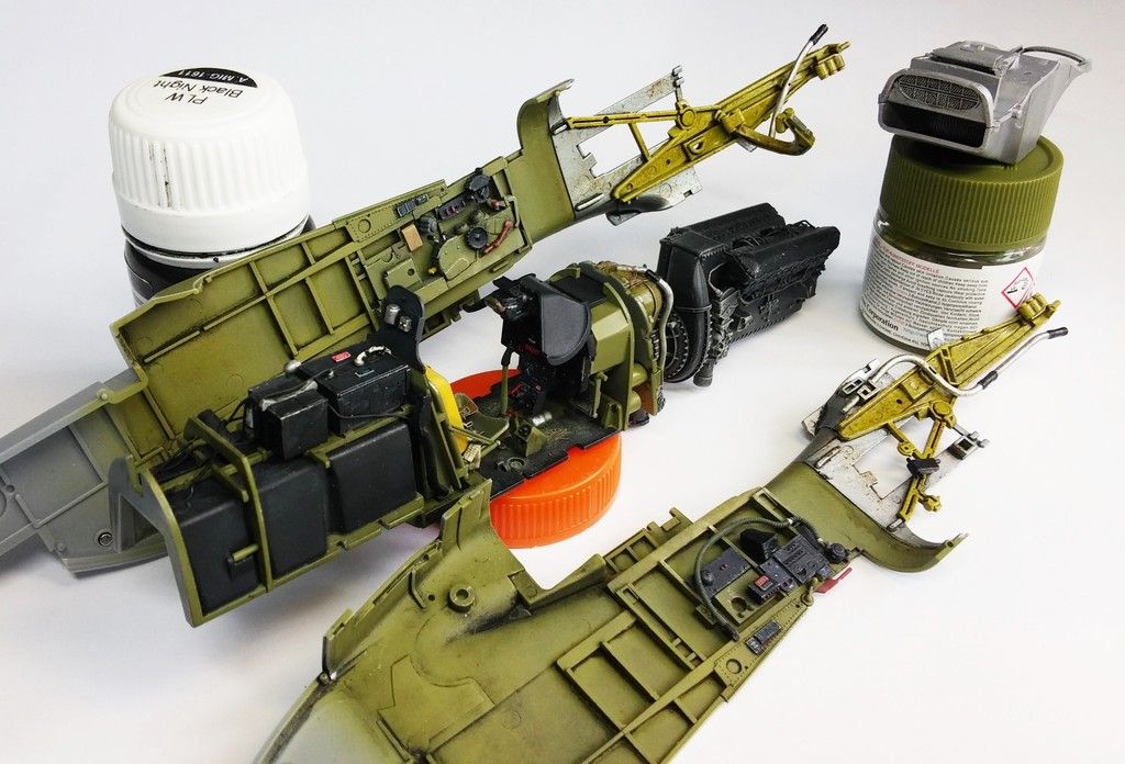

Kokpit skończony:
Łoże silnika malowałem Xtreme Metalem na czarny błysk, po paru godzinach był mokry a po 24 nadal nie był suchy, za dużo farby, czy jakiś inny błąd popełniłem?
shadowmare
Posty: 1713
Re: Tamiya P-51D z Pacyfiku 1:32
Postprzez greatgonzo » wtorek, 28 czerwca 2016, 12:19
Mustangi z 'Uncle Dog' miały zmienioną konfigurację wyposażenia radiowego, co wymagałoby w modelu ingerencji w półkę nad kadłubowym zbiornikiem paliwa i przedział silnikowy. W D-20 fotel to metalowy SJ, a ze zdjęć pilotów z Iwo Jimy widać, że stosowali spadochrony plecowe. W tej sytuacji 'wypełniacz zaplecowy' powinna raczej zastąpić poduszka wypełniająca miskę fotela. Uwaga tylko dla 'chętnych' i ciekawych. :)
