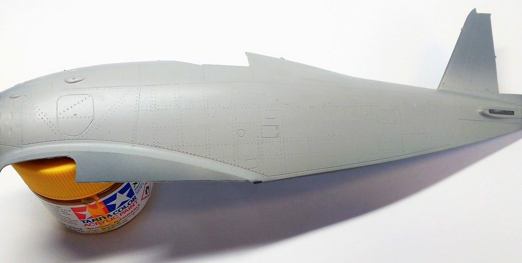

Czołem!
Chyba najlepszy model Fiacika:
W malowaniu fińskim:
Jako, że w pudełku są tylko 2 opcje włoskie trzeba będzie dokupić maski.

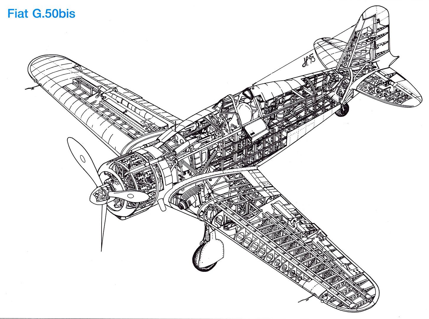

Kadłub już ponitowałem. Natomiast co do skrzydeł to nie ma schematu. Pisałem nawet do Włoch w tej sprawie ale niestety, podobno coś takiego nie istnieje (chociaż przyznam, że ciężko mi w to uwierzyć...). Trzeba robić na podstawie zdjęć.
Szary w kokpicie będzie ok?

Fajny samolot i model. Pogrzebałem w kompie i takie fotogramy znalazłem, może Ci się przydadzą:
W kwestii nitowania to może być pomocne:

Co do schematu nitowania trudna sprawa, na Ebay ktoś handluje planami fabrycznymi, można wygooglać - ale o ile da się ocenić z opisu, akurat planów G.50 w pakiecie za 40 EUR jest niewiele.
Ewentualnie zrób podobnie, jak w G.55, identyczne nie były, ale z braku laku i kit dobry. Z planami/rysunkami nitowania płatów G.55 chyba będzie trochę łatwiej... Może to coś pomoże. Przeglądnąłem też Nr 10 Ali d' Italia - tam schematu nie ma.

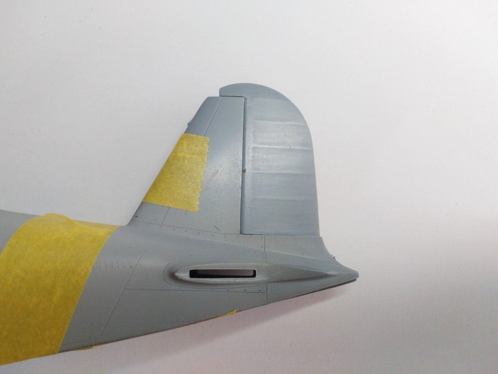

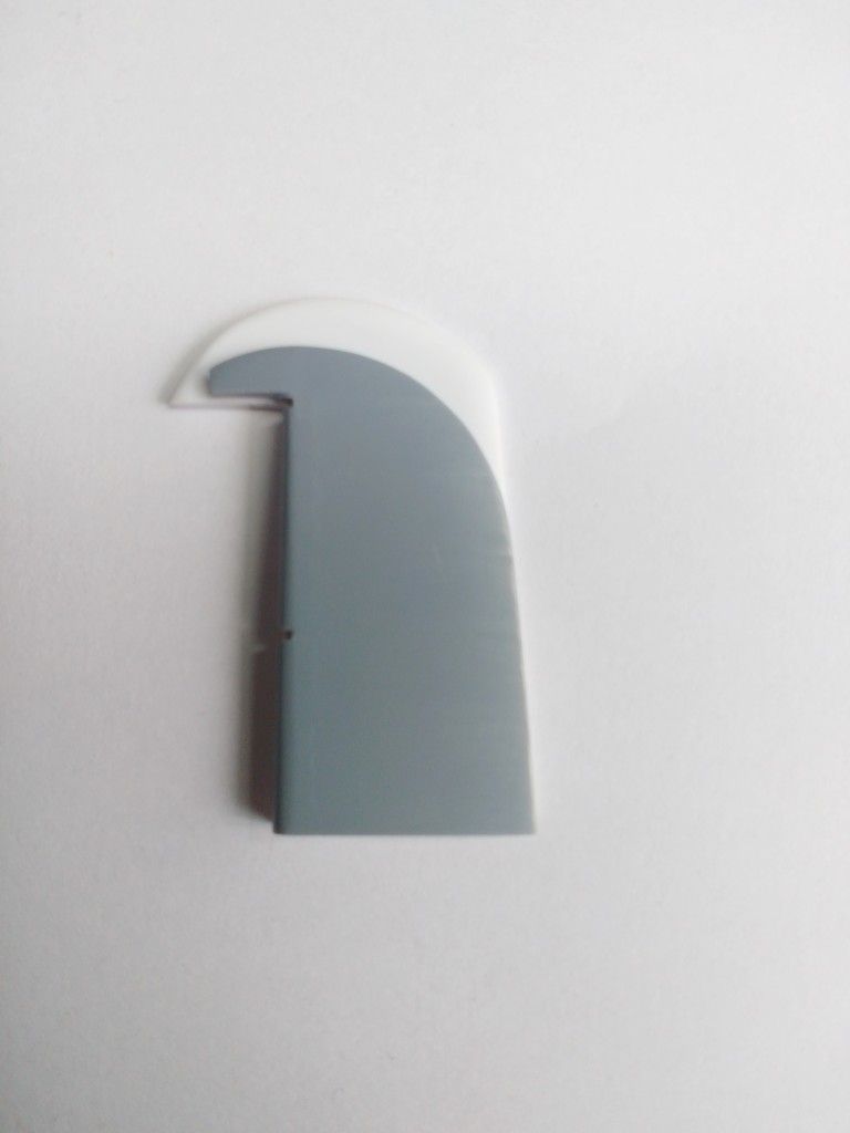

Postprzez shadowmare » piątek, 19 sierpnia 2016, 23:18
Powstała koncepcja przerobienia ogona, z takiego:
na taki, dłuższy:
bo wpadła mi w oko taka malowanka:
Nie wiem czy operacja się powiedzie ale spróbuję.

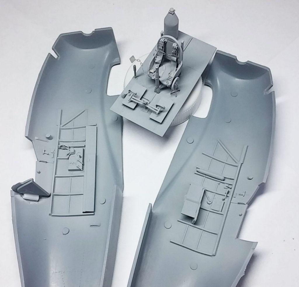

Kokpit w tym momencie prezentuje się tak, oczywiście jeszcze parę klamotów dojdzie. Tablica to Yahu.
Co do nitowania skrzydeł to znalazłem już rozwiązanie ale to w następnych update'ach.

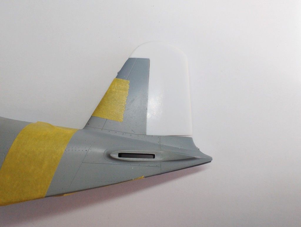

Postprzez shadowmare » niedziela, 21 sierpnia 2016, 13:29
Statecznik zrobiony, trzeba jeszcze wymyślić jak zrobić żebra, na które naciągnięte było płótno. Chyba przykleję taśmę Tamki i zaleję ją CA albo surfacerem.
Porównanie wysokości:
Czubek ogona będzie też zmieniony na krótszy. Na szczęście ten element jest już w zestawie.

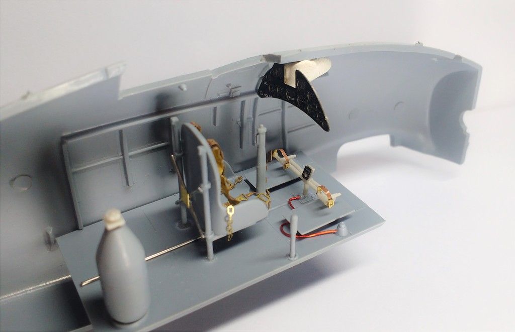

Postprzez shadowmare » środa, 24 sierpnia 2016, 20:39
Kokpit chlapnięty surfacerem.

Postprzez shadowmare » poniedziałek, 29 sierpnia 2016, 17:09
Kokpit skończony, ten biały kawałek plastiku to taka "półka" między górną a dolną częścią tablicy.

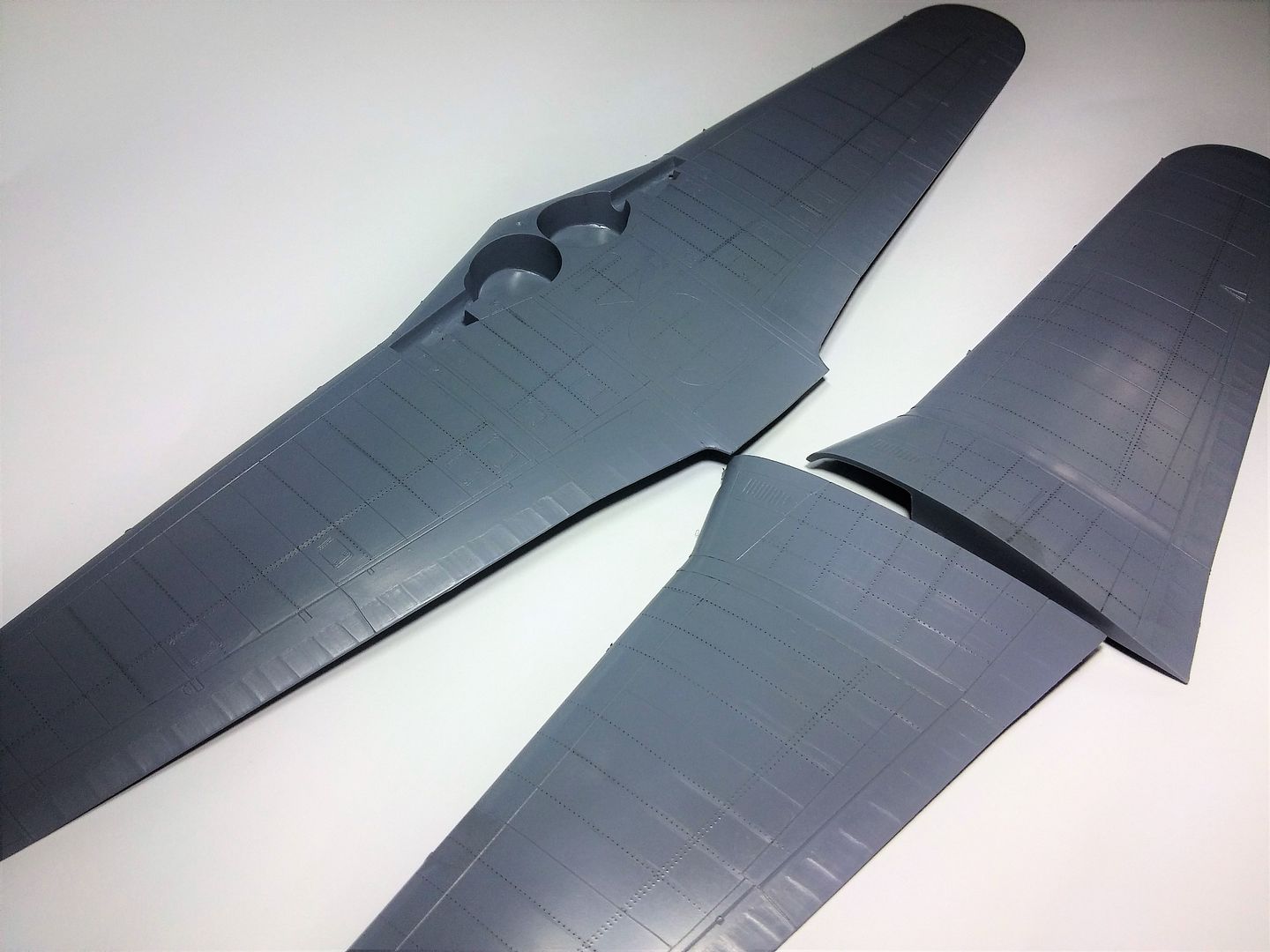

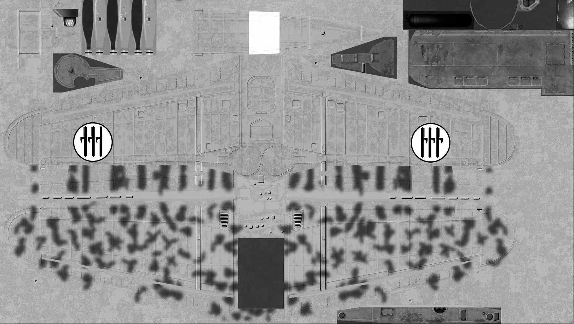

Postprzez shadowmare » środa, 31 sierpnia 2016, 17:36
Nitowanie skrzydeł zrobione. Nitowałem na podstawie skina do gry, więc może nie być realistycznie w 100% ale niczego innego nie ma.
Jak się spojrzy na konstrukcję wewnętrzną to całkiem możliwe, że tak było:
Jedyną zmianą jaką zrobiłem względem skina był przebieg linii na skrzydle przy kadłubie widoczny tutaj:
