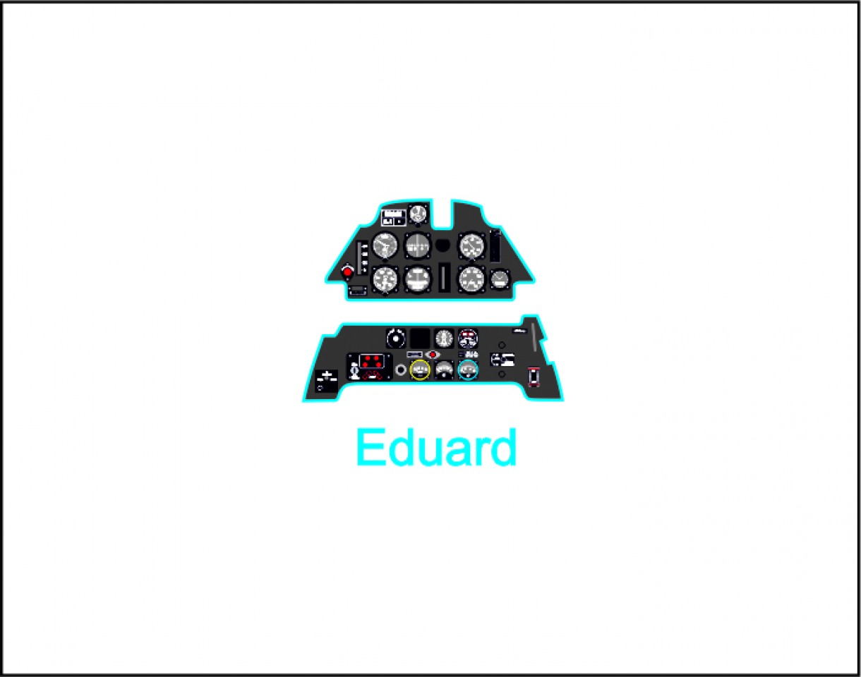

Zastanawiam się co zrobić z tablicą, czy trzeba coś przerabiać.
Tu niby tablica B:
A tu tablica Yahu do E:
Wygląda na to, że prawa strona trochę inaczej wygląda.

Ta z Emila średnio się nada, tu masz B-1:
Kokpit też się różni od Emilowego, trzeba będzie podłubać:

Dzięki, jak zawsze foty ostre jak brzytwa. Niestety nie mam za bardzo pola działania. Będę musiał przerabiać tablicę z E. Górną część tablicy stosunkowo łatwo przerobić ale dolną trzeba robić od podstaw. Może kupię coś takiego:
i zegary będę przyklejał pojedynczo. Muszę pomyśleć.

Postprzez HubertKendziorek » sobota, 8 października 2016, 21:44
Super, czekałem na ten warsztat i będę oglądał.
Swoją drogą, to niewybaczalne niedopatrzenie - zrobić tak obszerną konwersję bez klamotów do biura pilota. Zresztą w zestawie Cutting Edge też ich nie dali.
I zdaję się faktycznie nie ma żadnego gotowca, zatem ten zestaw z Yahu wydaje się być najlepszym rozwiązaniem. Są jeszcze fajne i niedrogie zegary z Airscale, ale obwódek zegarów nimi nie załatwisz.
Do dzieła :)

Kendzior napisał(a):. Są jeszcze fajne i niedrogie zegary z Airscale, ale obwódek zegarów nimi nie załatwisz.
No jak nie jak tak? http://airscale.co.uk/store.php#!/1-32- ... ry=9842259
tak, jestem #ponurymodelaż
potez
Posty: 4718
Re: Eduard + Alley Cat Bf 109B z Hiszpanii 1:32
Postprzez HubertKendziorek » sobota, 8 października 2016, 23:56
O, a na to jakoś nie trafiłem... no to zwracam honor Airscale. Dzięki, Potez.
Jest alternatywa :)

To prawda, trochę nieciekawie, że nie dali nic do wnętrza ale to nie jest aż tak duży problem dla mnie jak konieczność rzeźbienia w żywicy, żeby dostosować ją do wersji B - tu mogę polegnąć. Alley Cat sprzedaje też tą wersję ale ich B to bardziej A i miałbym jeszcze więcej roboty niż z tym co kupiłem.
Te pierścienie zegarów Airscale są fajne ale wolę chyba Yahu bo to jest komplet, włącznie z samymi zegarami.
