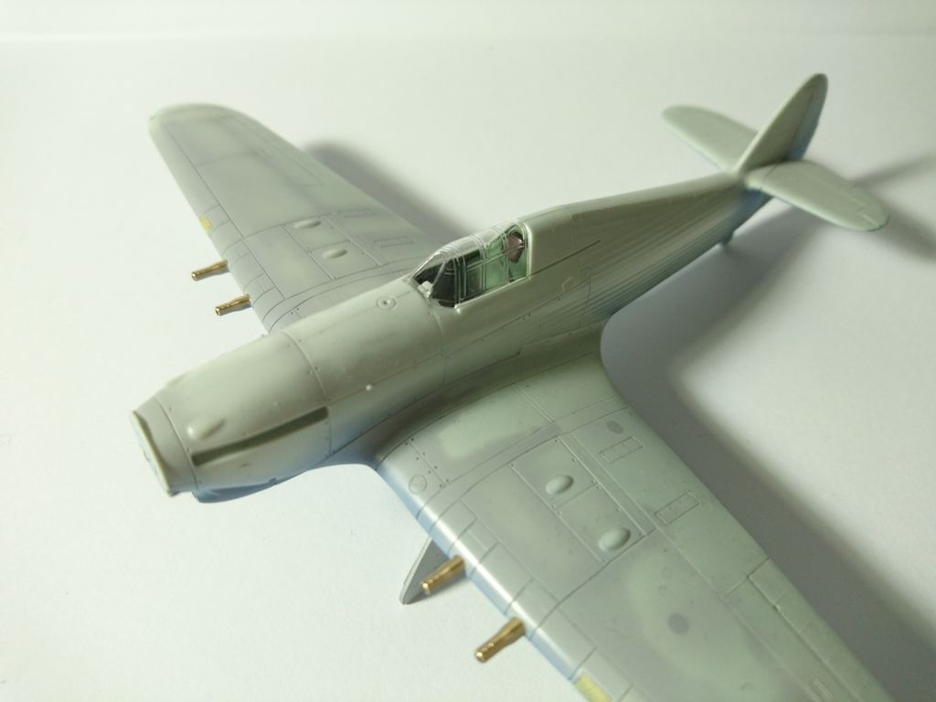

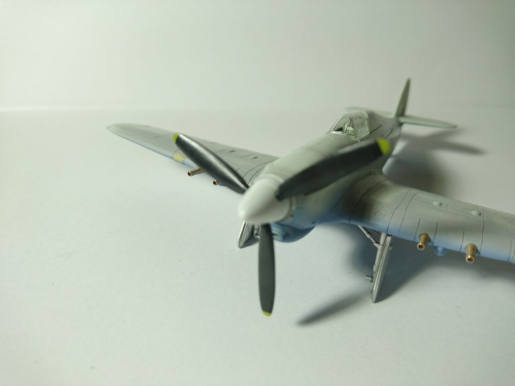

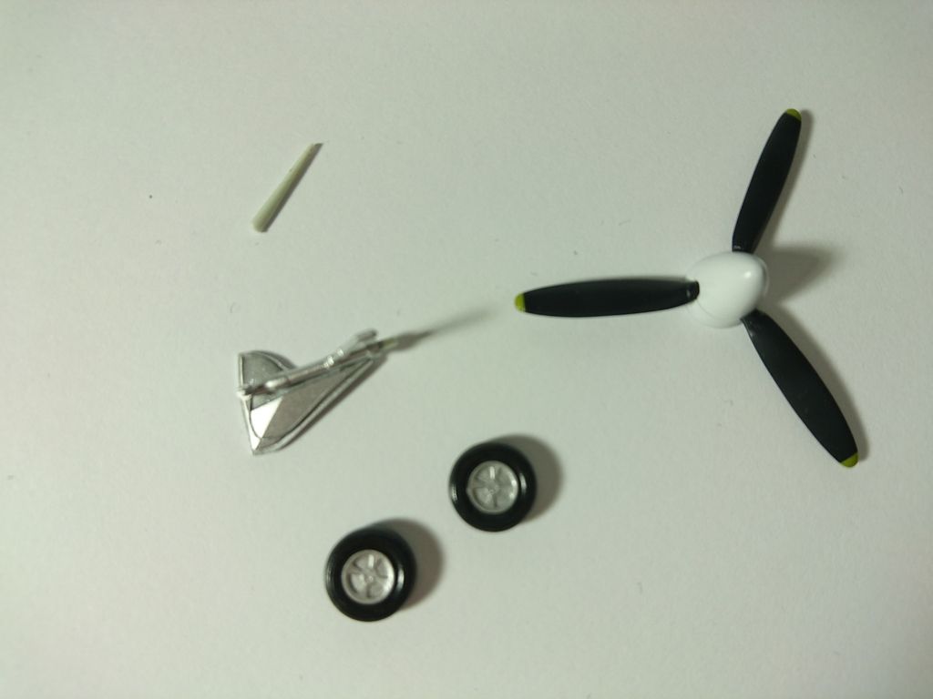

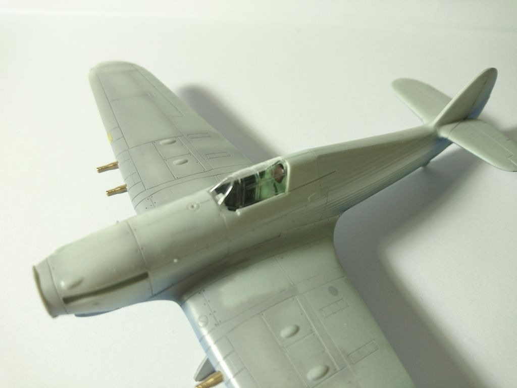

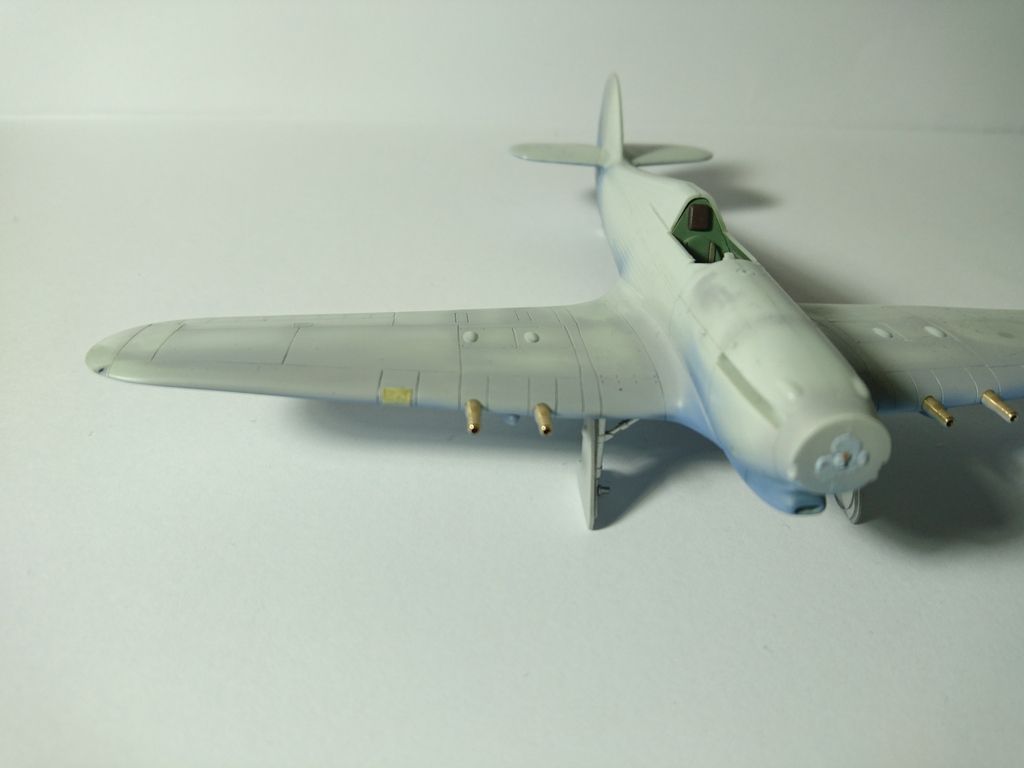

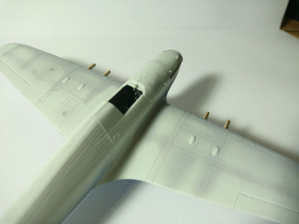

Cześć wszystkim. Po powrocie do hobby zrobiłem 7-8 maszyn. Wszystkie ze słabego i taniego wypustu, sporo na takich cieniakach za 20-30 zl. można się nauczyć. Teraz przedstawiam pół-warsztat modelu jak wyżej. Wzorowałem się na pracach innego modelarza odnośnie drobnych poprawek i dodatków zrobionych we własnym zakresie.

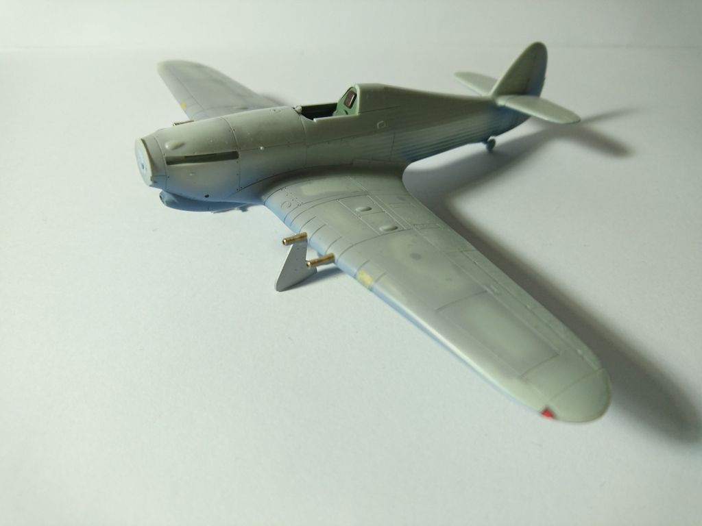

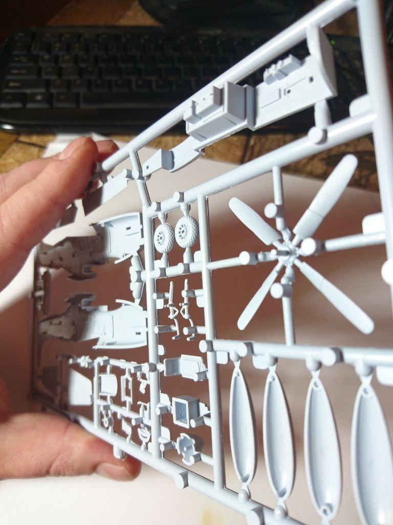

Model dość słaby, ale o niebo lepszy od Spita Vb i Thunderbolta 1: 72 Revella, które już na forum prezentowałem. Składalność prawie bez zarzutu, ale szlifowania i szpachlowania dość dużo. Wnętrze prawie nie widoczne malowane Gunze interior Green z trójpaku. Tablica na czarno i suchy pędzel aluminium. Pasy jak dano w zestawie od razu z fotelem, wszytko złoszowane AK for green camo verhicles. Lufy Abera w połowie zamontowane, klejone klejem epoksydowym dwuskładnikowym. Piotrze Dimitruku dziękuje jeszcze raz za wskazania na ten klej w innych postach, rozwiązał wszystkie moje problemy z fototrawionkami.

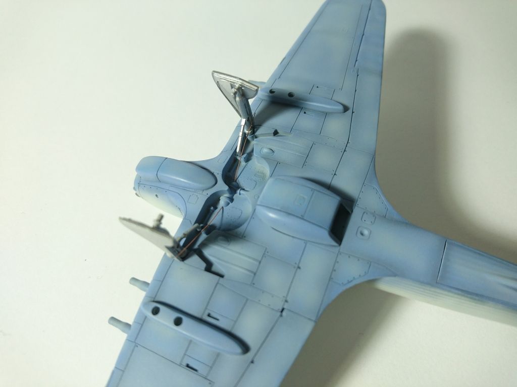

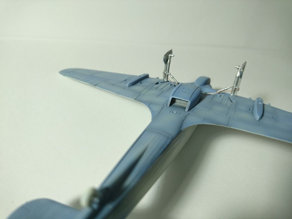

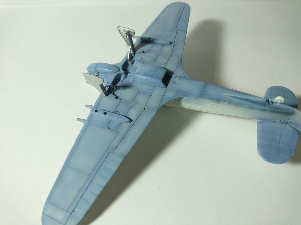

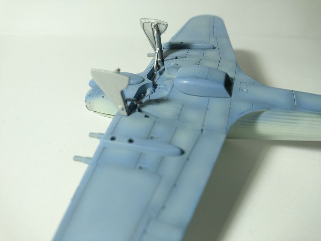

Dół już pomalowany azure blue z trójpaku Gunze na surfacera 1200 przetartego szmatkami do polerki, 4 k i wyżej. Światła pozycyjne nie do końca udane ale zrobione estetycznie, światła do lądowania prawdopodobnie z błędem bowiem wnętrze pomalowane na aluminium, a nie jak większość to robi na czarno. Osłony wykonane od podstaw klejone CA toteż we wnętrzu są małe zacieki zobaczymy jak zdejmę maski, teraz nie mogę tego pokazać. W środku pręciki dla imitacji żarówek i oczywiście kulisty kształt wnętrza tych świateł. Dużo problemu z dopasowaniem chwytu powietrza ostatecznie po wielu szpachlowaniach CA udało się do poziomu akceptowalnego. Podobnie chłodnica w wypraskach; kompletnie zdeformowane części. Dużo szpachlowania CA i obróbki. Do wnętrza chłodnicy wklejony fragment szmatki do polerki imitujący krateczkę.

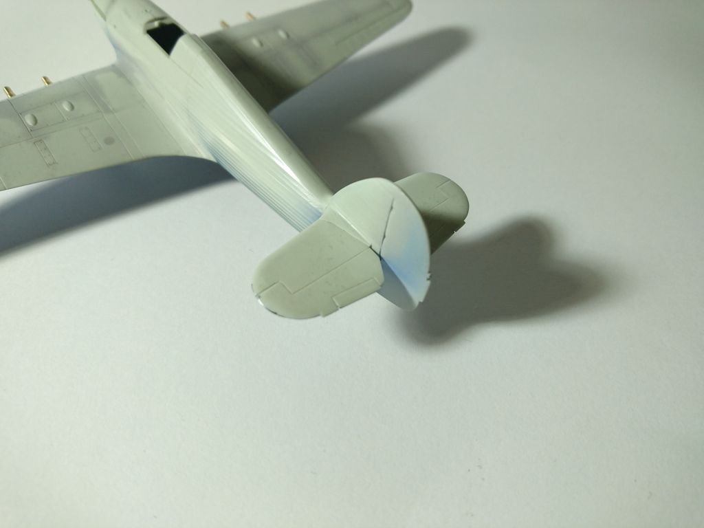

Utraciłem blachy na zakładkę na ruderze i stateczniku poziomym nie wiem czy to odtwarzać bo mógłbym ale nie wiem czy to niezbędne. Dodałem przewody na klapy i ze zbiornika z olejem; te ostatnie jeszcze nie wczepione w miejsca docelowe z drugiej strony. Oczywiście przed azure blue preszejding z czarnej Gunze, zaś rozjaśnienia z szarej C 35 w miksie z białą i H 45. Pomalowane drobne detale. W sporze na temat kołpaku śmigła stanąłem po stronie instrukcji wobec braku źródeł, że był czerwony. Szukałem ale nie znalazłem. Golenie i klapy oraz felgi pomalowane Alcaldem polished aluminium.95 procent linii podziału przeryte na nowo i gdzieniegdzie nity wiertłem 0,2 mm.
Dotychczas wygląda to tak, jak niżej.

Ładnie idzie.
Spróbuj lekko przeszlifować boki garba za kabiną pilota. Proponowany przez Revella układ podłużnic jest idiotyczny - zbiegają się w "ząbek" w połowie długości między kabiną a ogonem a powinny jechać aż do ogona i wyglądać tak (i łatwo się to da uzyskać - robiłem dwa razy!!!):
Jak widać na zdjęciach, tam, gdzie w Revellu jest ten głupi "ząbek" w realu w zasadzie w ogóle nie widać podłużnic pod naciągniętym płótnem, więc śmiało można szlifować na gładko!!!

Postprzez karambolis8 » piątek, 23 grudnia 2016, 21:23
Ładnie. Na spodzie będziesz jeszcze coś malował?

Postprzez Hellcat1983 » wtorek, 21 lutego 2017, 06:52
karambolis8 napisał(a):Ładnie. Na spodzie będziesz jeszcze coś malował?
na spodzie już przewiduję jedynie zabiegi weatheringu

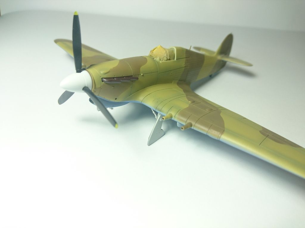

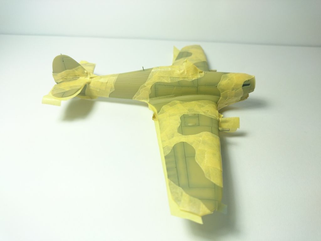

Postprzez Hellcat1983 » wtorek, 21 lutego 2017, 06:56

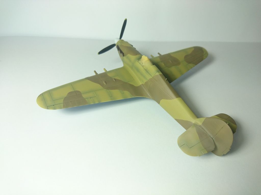

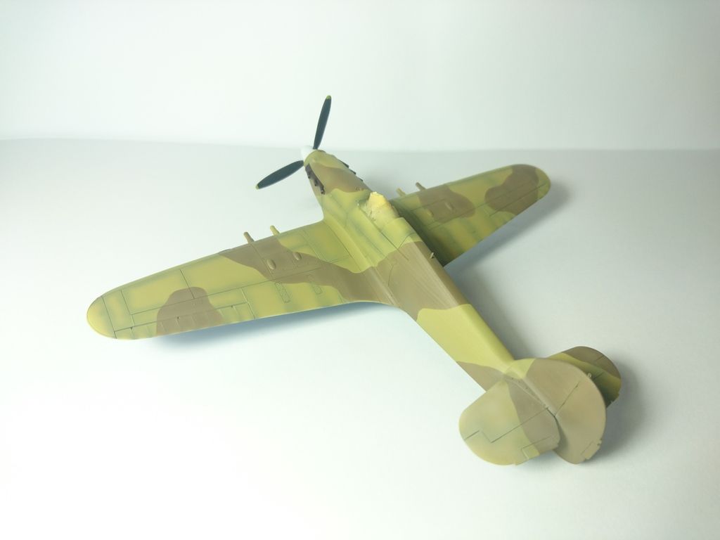

Model pomalowany Gunze middle stone i zamaskowany na dark earth z trójpaku. Nawiercony otwór pod linkę anteny i czop z igły wklejony na maszt, na ogonie mała zawleczka do zamocowania anteny. Kolektory pomalowane red brown serii H a następnie natryśnięte dark iron C 214 i przetarte, uprzednio nawierciłem w nich otwory.

Postprzez Darek Trzeciak » wtorek, 21 lutego 2017, 19:06
Po co ten - pojawiam się i znikam - preshading?

Postprzez Hellcat1983 » wtorek, 21 lutego 2017, 21:12
Darek Trzeciak napisał(a):Po co ten - pojawiam się i znikam - preshading?
Ciągle nie mam koncepcji Darku jak wyjść z problemu który dostrzegasz, w wielobarwnych kamo. Próbowałem kolorami na styk po szejdzie i też się nie sprawdza, bo łatwo o niedociągnięcie barw do siebie co przy ciemniejszej barwie daje jedną warstw mniej na szejdzie, ale później ponownie trzeba domaskowywać i poprawiać, żeby nie przebijał cieniutki paseczek podkładu.Tu z kolei za cienko malowałem middle stone i też trzeba to domalować po żmudnym maskowaniu. Następnego bo mam kolna - wskazanie dla Radka - zrobię inaczej, położę czarną bazę i kolory jak tutaj, midde stone na całość, a dark earth po maskach, później pójdę w KFS, który jest ostatnio taki modny i porozjaśniam panele. Tu też jeszcze coś porozjaśniam, ale kluczowe i konieczne jest teraz nasycenie middle stone. Darku jak mi napiszesz jak Ty byś top zrobił będę wdzięczny. Postszajdem nie uzupełnię preszajadu bo mam aero bez regulacji plamki.

Postprzez Darek Trzeciak » wtorek, 21 lutego 2017, 22:44
Do postshadingu wystarczą jeno pędzle (płaskie), kilka olejnych farb (np. Talensa), white spirit i waciki uchate.

Postprzez Hellcat1983 » wtorek, 21 lutego 2017, 23:04
Darek Trzeciak napisał(a):Do postshadingu wystarczą jeno pędzle (płaskie), kilka olejnych farb (np. Talensa), white spirit i waciki uchate.
A widzisz dobrze że zapytałem bo tej techniki nie znałem, dzięki za podpowiedź, midle stone i tak trzeba nasycić.
