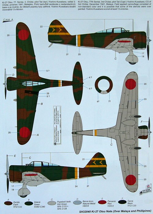

Środek pomalowałem RLM 66 z dodatkiem białego, powinno styknąć, komora silnika aluminium. Wybiegając do przodu jakiego koloru powinny być łopaty śmigła? Ten brązowy, srebrny czy jeszcze coś innego?
Teraz malowanie. Skłaniam się ku pierwszemu.
Wygląda dla mnie najatrakcyjniej. Dysponuje może ktoś jakimś zdjęciem tego konkretnie latadla bądź samolotów z tej jednostki w tym malowaniu? Jak się domyślam plamy zielonego były nanoszone już w jednostce czyli powinny omijać Hinomaru tak jak na kadłubie i nie powinno to wyglądać jakby hinomaru było malowane na zielonym. To samo tyczy się żółtych pasów na krańcach skrzydeł.
Co do samej metody malowania jaką planuję to: podkład plus aluminium na lakier błyszczący, lakier do włosów i szary. Skrobanie, potem lakier bezbarwny, lakier do włosów zielony i skrobanie. Próbował ktoś już takiego podwójnego skrobania? Nie za dużo będzie warstw? Boję się że może zalać mi linie podziału i nitowanie...

Postprzez cris » niedziela, 27 stycznia 2019, 22:18
Widzę że malowanie wybrane .
Nie wiem jakimi kryteriami przy wyborze się Krzysztofie kierujesz ,Ale jeśli to ma być już K27 z ,,incydentu Nomonhan'' czyli z bitwy nad Chałchin-Goł z sowietami to może malowanie najlepszego asa tego wydarzenia :W.O. Hiromichi Shinohara z 58ma zestrzeleniami w tym konflikcie.https://imodeler.com/2017/12/1-48-nakaj ... -hasegawa/
Ja z racji narzuconych sobie w moim hobby ram czasowych :01.09.39---02.09.45 .IIww zrobiłbym go w malowaniu z walk na Malajach kiedy łoiły skórę Brewster Buffalo
https://www.mojehobby.pl/zdjecia/5/6/5/2128_rd.jpg
https://www.modelimex.eu/files/upload/4 ... 2040_L.JPG
