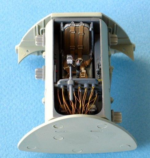

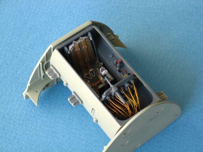

Rozpoczynam relację z budowy wielkiej jaskółki :) "In-box'u" nie robię ponieważ model rozgrzebałem jakiś czas temu i ramki są już mocno zdewastowane. Ten model wzbudza we mnie mieszane uczucia. Z jednej strony jest wystarczająco szczegółowy, ale ramki z drobnymi częściami wykazują niewielkie, acz uciążliwe, przesunięcie połówek formy. Nie ma co marzyć o szybkim zbudowaniu tego modelu, bo obróbka zajmuje sporo czasu. W moim egzemplarzu główne części płatowca pasują do siebie wręcz idealnie, ale znów można mieć zastrzeżenia do niezbyt gładkiej faktury powierzchni. Tak czy owak model jest bardzo fajny i daje sporo frajdy.
Model robię w malowaniu Heinza Bara z III./EJG 2, "biała 17", nr maszyny 110956. Malowanie wg masek Montex'u. Niestety nie potrafię znaleźć zdjęć tej maszyny więc robię trochę "na czuja". Mam też przy okazji pierwsze zapytanie: wnętrze kadłuba i zewnętrzne części wanny pilota maja być w kolorze metalu czy RLM 02?
Waloryzacji zestawami nie przewiduję. Kilka rzeczy zamierzam dodać od siebie, głównie przewody w miejscach widocznych z zewnątrz.
Jak na razie zbudowałem kokpit, pomalowałem wannę z zewnątrz zgodnie z instrukcją trumpka na RLM 02, ale nie jestem pewien tego koloru. Dodałem przewody wychodzące z zegarów tablicy rozdzielczej oraz pasy na pedałach orczyka. Czekają mnie jeszcze tylko drobne poprawki malarskie.
Obecnie kończę przedział uzbrojenia i komorę podwozia przedniego. Jak skończę to wrzucę kolejne fotki.

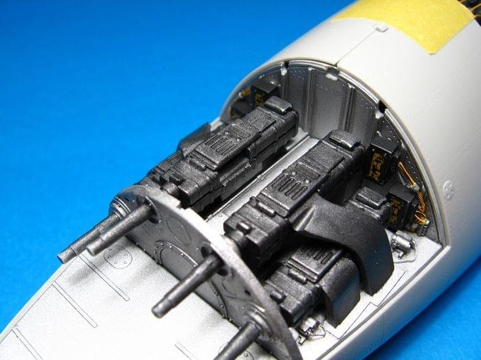

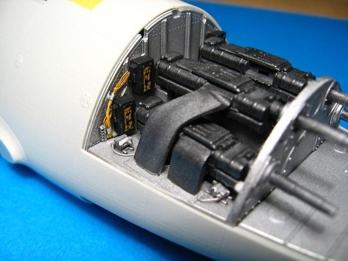

Postprzez Pit » niedziela, 28 października 2007, 20:25
Komora uzbrojenia gotowa:
Fotki robiłem w ostrym, jednopunktowym świetle. W rzeczywistości działka wyglądają nieco lepiej.
c.d.n.
ps. wielkie dzięki za zdjęcia i porady.

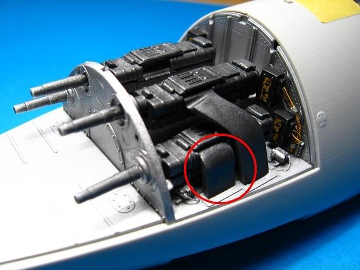

Postprzez net_sailor » poniedziałek, 29 października 2007, 10:02
Zawsze mnie to ciekawiło czy Trumpek zrobił kanały doprowadzające naboje do działek czy też nie. Ilekroć widzę relację tego modelu to zawsze brak mi tych wewnętrznych kanałów, a i na gotowych modelach jeszcze nie zdarzyło mi się ich uświadczyć :roll:

Postprzez Pit » poniedziałek, 29 października 2007, 15:54
net_sailor napisał(a):Zawsze mnie to ciekawiło czy Trumpek zrobił kanały doprowadzające naboje do działek czy też nie. Ilekroć widzę relację tego modelu to zawsze brak mi tych wewnętrznych kanałów, a i na gotowych modelach jeszcze nie zdarzyło mi się ich uświadczyć :roll:
Ha! Trumpeter zrobił te kanały tylko dla dolnej pary działek, a górne, nota bene lepiej widoczne, zostały zaniedbane... W sumie najlepszym rozwiązaniem było by te dolne przykleić u góry i po kłopocie, bo na dole i tak nic nie widać :) No cóż, teraz pozostaje mi tylko wykonać te elementy z kawałków polistyrenu. Powinno się udać.
Na wszystkich zdjęciach komory uzbrojenia Me-262 jakie widziałem kanały doprowadzające naboje i odprowadzające łuski są zdemontowane. Zakładam jednak, że powinny one wyglądać mniej więcej jak odprowadzenie łusek dolnych działek?

Re: Me-262 A-1a, Trumpeter, 1:32
Postprzez net_sailor » poniedziałek, 29 października 2007, 16:20
Heh... widzałem te kanały na zdjęciach Me 262B-1a/U1 W.Nr. 110305 znajdującego się w South African National Museum of Military History. Tak się składa, że ten samolot eksponowany jest bez działek w komorze uzbrojenia tak więc pozostawiono same kanały aby robiły "sztuczny tłok" :mrgreen:
Kanały wewnętrzne górnych działek nieco się różnią od tych zewnetrznych. Nie dość, że biegną "ukosem" jak te zewnętrzne to jeszcze zgrabnym zawijasem omijają wnękę podwozia.
net_sailor
Posty: 1809
Lokalizacja: Elbląg
Postprzez Pit » poniedziałek, 29 października 2007, 16:47
OK, zrobię tak: wykonam imitację kanałów tylko przy działkach, w okolicy komory podwozia będzie to już zbyt trudne (tym bardziej, że nie widziałem żadnych zdjęć tego elementu). Po założeniu pokryw i tak niewiele będzie widać ;o)
Postprzez net_sailor » poniedziałek, 29 października 2007, 17:22
Trochę słabe te zdjęcia, ale chyba idzie rozpoznać jak przebiegają te kanały:

Postprzez Pit » poniedziałek, 29 października 2007, 21:47
OK, dorobiłem odpowiednie części i powinno być dobrze. Zdjęcia wrzucę niedługo. Wannę pilota i pozostałe elementy wnętrza samolotu postanowiłem jednak pomalować na aluminium.
