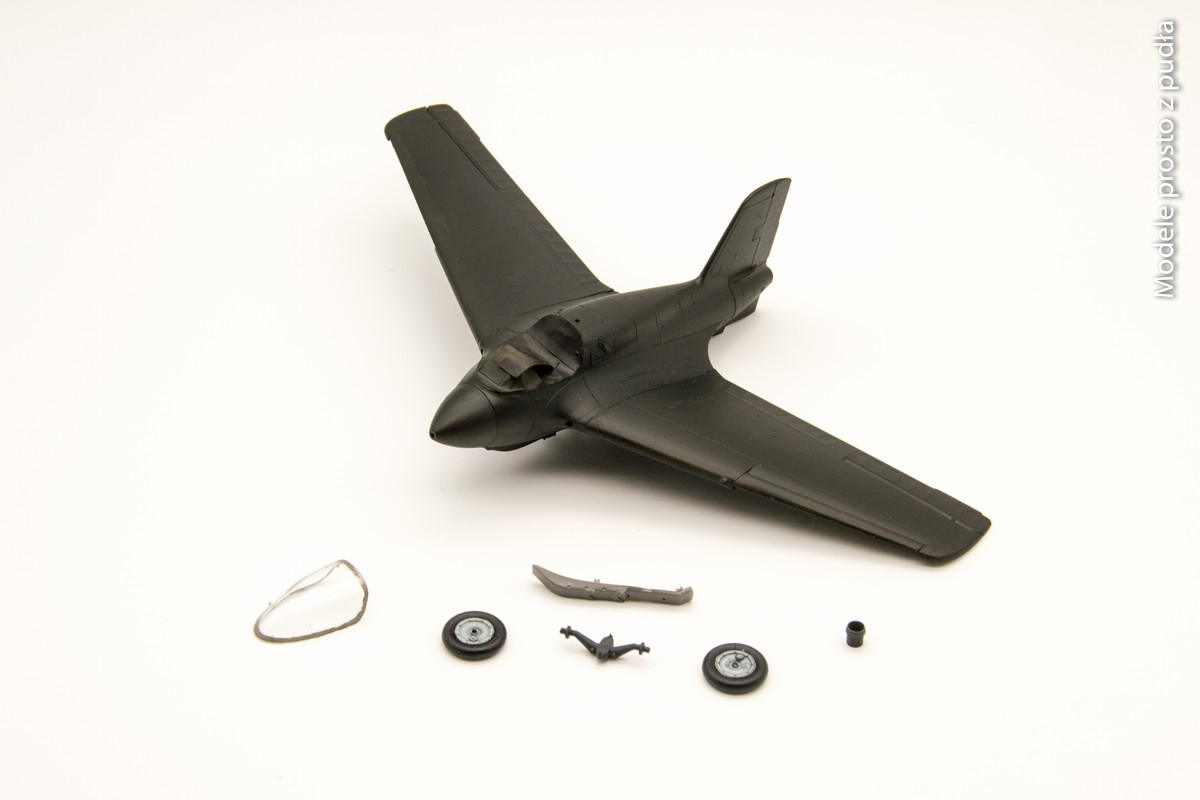

Postprzez Thalgonis » wtorek, 29 września 2020, 12:49
Czółko,
taki szkrab się produkuje.
Modelik jak na takiego „wiekowca” (Revell 1999 - ale to przepak z Dragona z początku lat 90. - Dragon z kolei wziął formy od TriMastera) ma niesamowitą szczegółowość szczególnie w „drobnicy”. Malowanie: biała „18″, 2./JG 400, lotnisko Brandis, lato 1944 r.; schemat malowania: RLM 81/82/76/75

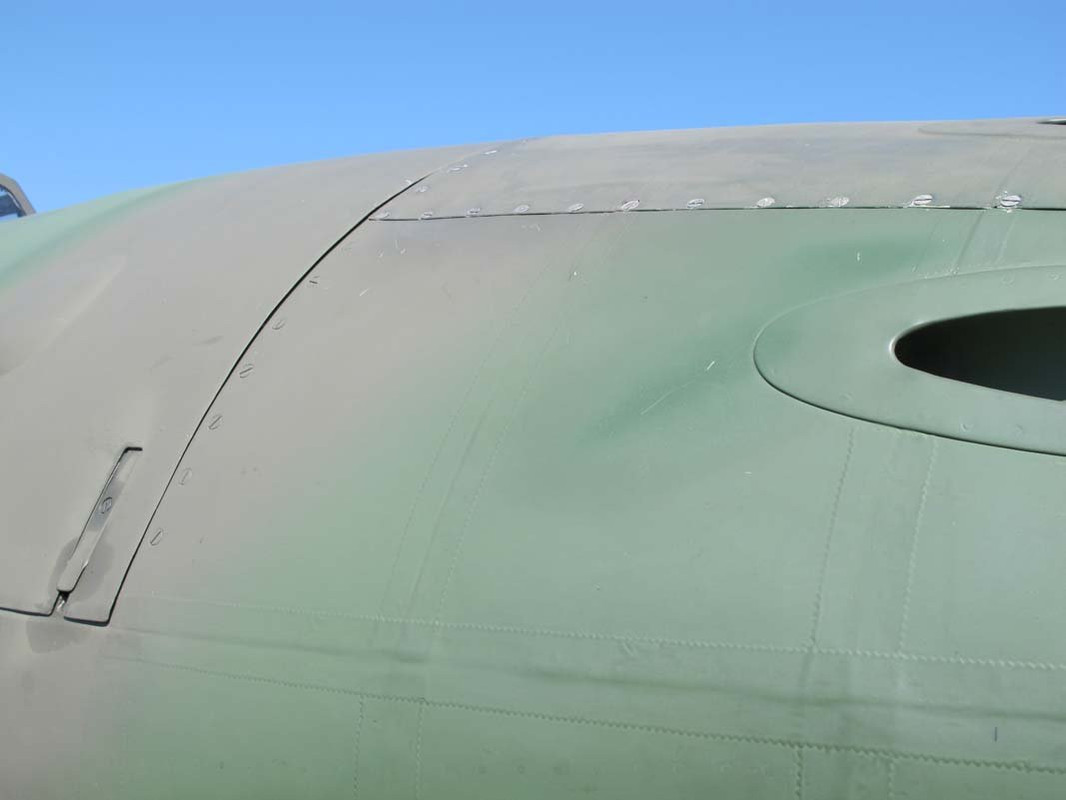

Trochę mam zagwozdkę przy tym robaczku - łączenia niektórych paneli (z pominięciem inspekcyjnych) były zaklejane... taśmą. Tak jak na tym egzemplarzu 262-ki :)
Zastanawiam się czy jest jakikolwiek sens próbować to odtworzyć przyklejając np. taśmę maskującą 0,4 (bo taką mam od Aizu). Oczywiście bez ząbkowania na brzegach, bo to, to tylko pod mikroskopem :P
„Namęczyłem” się trochę z kokpitem a i tak nic nie widać :| Co próbuję zrobić fotkę to wychodzi czarny otwór jak w pewnej części ciała...
Na razie tyle:

Thalgonis napisał(a):Zastanawiam się czy jest jakikolwiek sens próbować to odtworzyć przyklejając np. taśmę maskującą
a nie lepiej zamaskować po obu stronach tych linii podziału i prysnąć grubym (500) surfacerem?

Postprzez Thalgonis » wtorek, 29 września 2020, 14:22
A podziękować Łukaszu - nie przyszło mi do głowy z tym surfem 500 :mrgreen:

Postprzez Murek » wtorek, 29 września 2020, 15:21
A nie lepiej pociąć paski kalkomanii, nałożyć i bezstresowo później pomalować kolorkami? ;o)

Re: [W] Me 163 B-1
Postprzez Thalgonis » wtorek, 29 września 2020, 16:16
O! Ile sposobów! :mrgreen:
Chociaż z tą kalką to nie wiem... Przecież ona jest tak cienka, że farba totalnie może ją przykryć... A potrzebny jest przecież jakiś wzgórek, minimalny, ale jednak :)

Postprzez Murek » wtorek, 29 września 2020, 21:01
Zależy jaka kalka i jak grubo ją pomalujesz....

Re: [W] Me 163 B-1
Postprzez Marcin_Matejko » środa, 30 września 2020, 07:35
Patent z surfacerem jest najlepszy.

Re: [W] Me 163 B-1
Postprzez Murek » środa, 30 września 2020, 14:34
Marcin_Matejko napisał(a):Patent z surfacerem jest najlepszy.
Tylko pod warunkiem, że się ten zabieg dobrze wykona.... ;o)

Re: [W] Me 163 B-1
Postprzez Jacek Bzunek » środa, 30 września 2020, 23:54
Trefne wykonanie wystarczy zmyć.

Postprzez Thalgonis » czwartek, 1 października 2020, 09:28
Dobra Panowie, nadeszła wiekopomna chwila spróbowania metody „na surfa” :mrgreen:
Domyślam się, że muszę puścić kilka warstwa tej 500-ki żeby ten minimalny schodek powstał? Oczywiście czekając na utwardzenie każdej po kilka dni :P

Postprzez Łukasz_K » czwartek, 1 października 2020, 10:42
Thalgonis napisał(a):Oczywiście czekając na utwardzenie każdej po kilka dni
no bez przesady, albo daj od razu grubą mokra warstwę, albo psikaj kilka razy co kilka minut (jak ciśnienie już nie będzie zdmuchiwało poprzedniej) schodek robisz już po podkładzie na całości, więc nawet 1 warstwa 500 będzie widoczna, a chodzi o raczej subtelny efekt.

Re: [W] Me 163 B-1
Postprzez Jacek Bzunek » czwartek, 1 października 2020, 13:09
Thalgonis napisał(a):Dobra Panowie, nadeszła wiekopomna chwila spróbowania metody „na surfa” :mrgreen:
Minimalny schodek masz przy zbyt grubym malowaniu od maski. Wg mnie wystarczy zwykły 1500 dwa razy położony.

Postprzez HubertKendziorek » czwartek, 1 października 2020, 19:04
Ćwiczyłem to na Re-2002 w 1:48, jedna warstwa 500 zupełnie wystarczyła (moim zdaniem) do zasymulowania paneli łączonych na zakładkę, to i tu wystarczy na symulację taśmy.

Postprzez Thalgonis » czwartek, 1 października 2020, 21:10
Zapodkładowany podstawowo + drobnica (już maźnięta). Jutro zabawa w „szparowanko” :mrgreen:

Postprzez Kuba P. » poniedziałek, 26 października 2020, 10:29
Te szpary na krawędzi natarcia są do zaszpachlowania. Komet nie miał wysuwanych slotów, powinno być gładko.
