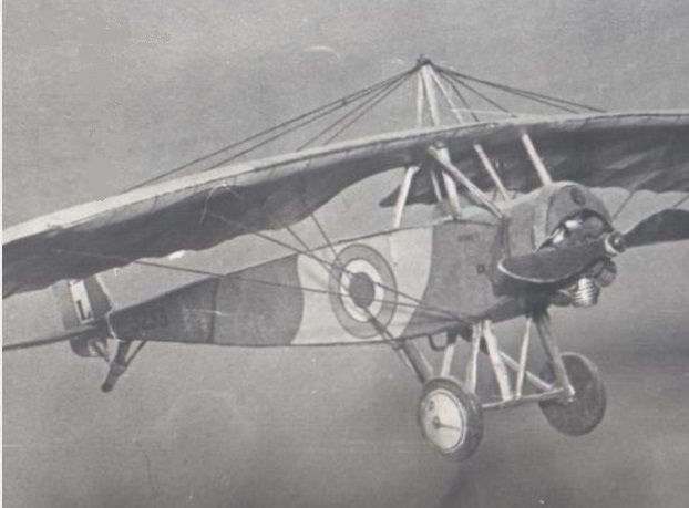

Niestety pomimo tego dalej nie pasowały przekroje, wszystkie zdjęcia jakie udało mi się znaleźć ( a mutacji tego samolotu jest sporo, łacznie z jednomiejscowymi ) pokazują relatywnie płaskie boki kadłuba ( im bardziej do tyłu tym bardziej płasko ), geometria wykreślna nie pozwala zbudować sensownej bryły w oparciu o elipsy, z tego wniosek, że nie ma siły przekroje były jakoś inaczej wyprowadzone. Duża pomoca było swietnej jakości zdjęcie z NAC a finalnie wygrzebane przez Franka Strzelczyka zdjęcie Morana w tureckiej słuzbie rozjaśniło jakiez to fantastyczne pomysły mieli konstruktorzy tego "prostego samolociku"
Tutaj zdjęcie, które znalazłem na Airliners a które tłumaczy dlaczego przekroje ze starych planów nie dawały bryły jaką widac na zdjęciach - płaskie boki, płaski spód:

Postprzez dymuwa » wtorek, 12 października 2021, 07:51
potez napisał(a):...Zawarte w treści wymiary pozwoliły zrekonstruować wymiary i kształt skrzydła, dodatkowo w instrukcji jest profil i jego współrzędne a takiego dziwoląga nie widziałem na żadnym innym samolocie :D
Taki profil skrzydła "parasol" to "wizytówka" Morane'a. W 1975 roku kleiłem poprzednika tego samolotu z "Małego Modelarza", był to MS-3 "L". Wyprofilowanie jest naprawdę wyzwaniem. Tamten miał jeszcze silnik rotacyjny. Podziwiam zacięcie i trzymam kciuki!

Postprzez piotr dmitruk » wtorek, 12 października 2021, 08:31
Ale z tego zdjęcia nie powiedziałbym, że ten profil taki wysklepiony na dole.
Posty: 10500
Re: Morane Saulnier MS-35EP2 1:48 por. Janusz Meissner
Postprzez potez » wtorek, 12 października 2021, 11:02
piotr dmitruk napisał(a):Ale z tego zdjęcia nie powiedziałbym, że ten profil taki wysklepiony na dole.
na tym to polega, że na zdjęciu to wysklepienie słabo widać ale popatrz co się dzieje na samej końcówce skrzydła z przodu jaki rogal zawiniety widać
