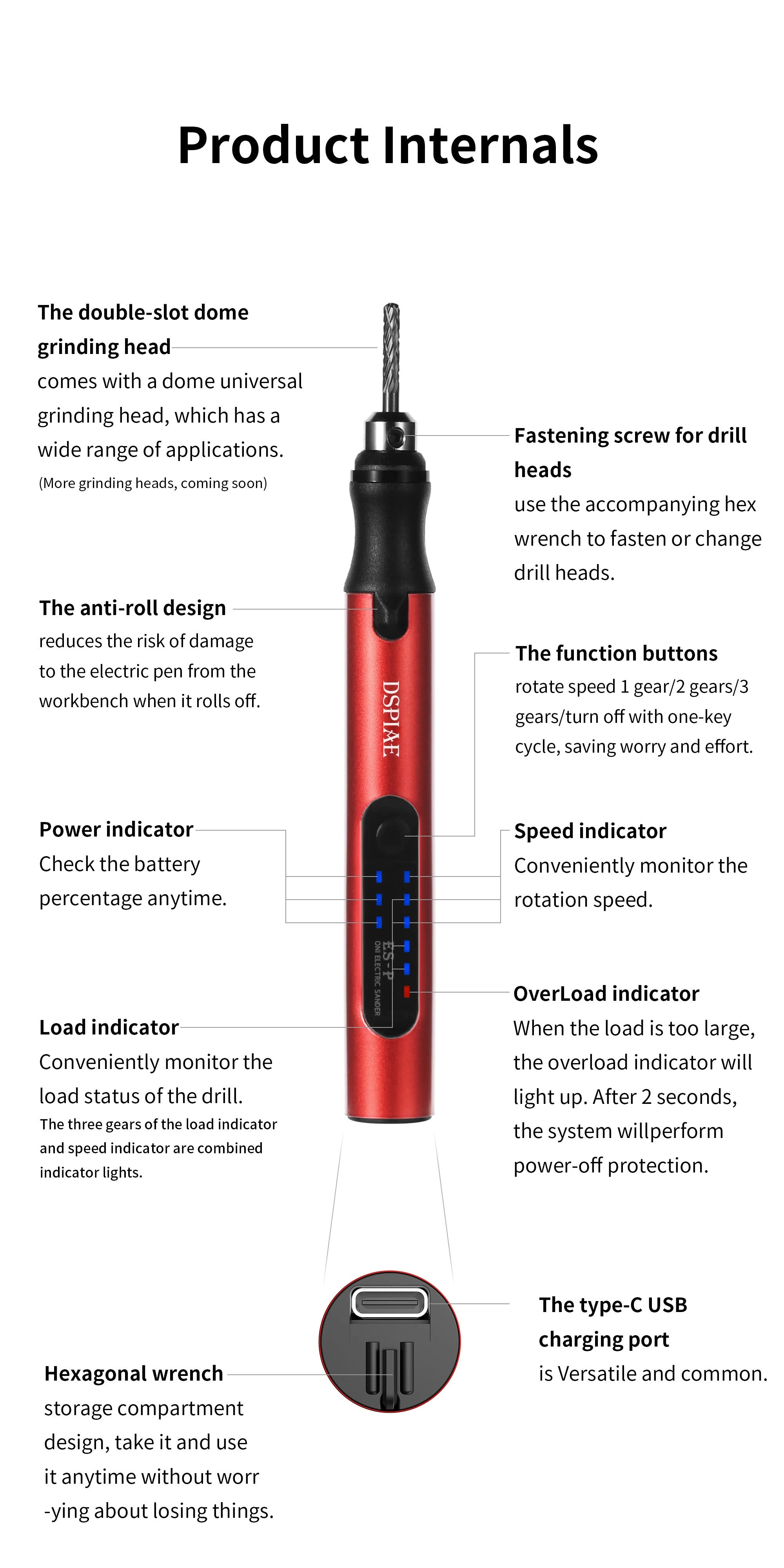

Tradycyjnie, wartościowa relacja z budowy ciekawej konstrukcji.
Zaciekawiło mnie jedno z narzędzi użytych w warsztacie.
Miał ktoś z Was do czynienia z tą frezarką od DSPIAE?

To może inaczej zadam pytanie. Jaka jest Wasza opinia na temat tego narzędzia? Może ktoś miał możliwość porównać je z Proxxonem Micromotem?

Mam to narzędzie, choć nie mam Proxxona do porównania, więc napiszę tylko o tym "maluchu".
Na plus - jest dość niewielki i poręczny (około 1,5 cm średnicy, długość niecałe 15 z frezem) łatwo wymienia się frezy, trzyma oś i "nie bije".
Ma trzy szybkości obrotów - za szybko, jeszcze bardziej za szybko i w ogóle za szybko - niestety nawet przy najniższej plastik ma tendencję do topienia się jeśli za bardzo go nacisnąć, więc trzeba dobrze dobrać zarówno frez, jak i siłę nacisku - przy delikatnym traktowaniu plastiku (prawie "głaskanie), robi nawet dobrą robotę - potrafi fajnie, prawie na gładko zebrać plastik.
Średnio nadaje się do wiercenia - potrafi utknąć w plastiku - przynajmniej mi to się zdarzało notorycznie, ale może źle końcówkę dobrałem.
Największa wada - choć może trafiłem na felerny egzemplarz - nie trzyma zapasu mocy - po kilku godzinach od naładowania i położenia na stole, akumulator jest pusty, więc trzeba go podładować, żeby ruszył i dalej na kablu lecieć z obróbką, więc o robocie "z doskou" można zapomnieć i cała "mobilność" urządzenia przestaje istnieć.
Podsumowując - fajny gażdzet, nieźle nadający się do drobnych i precyzyjnych (dzięki różnym końcówkom) prac, nie wymagających dużego nacisku, czy szybkiego wybrania dużej ilości materiału.
Aczkolwiek jeśli szukasz bardziej uniwersalnego urządzenia, także do cieższych zadań, to myślę, że jednak Proxxon będzie lepszym wyborem.

Mam to narzędzie i w mojej ocenie największa wada/najistotniejsza cecha jest taka, że średnica bitów to 3mm. Tak wiem, nie doczytałem choć mogłem. Efekt jest taki, że pasują do niego wyłącznie te dedykowane przez producenta frezy. Nie pasują powszechnie dostępne na rynku frezy czyli 3,125 mm (już nie wspominając o tych 2,35 mm). Nie pasują też wiertła od DSPIAE bo one także mają średnicę 3,125 mm. To mocno ogranicza przydatność. Chciałem tego używać także jako mikrowiertarki, bo bicie jest naprawdę małe w porównaniu z innymi narzędziami. Tak proxcon ma mniejsze ale jest dużo mniej poręczny.
Znalazłem nawet na rynku wiertła o średnicy bitów 3 mm ale cena była kosmiczna i odpuściłem. Gdyby ktoś miał patent na przejściówkę, która zachowa precyzję pracy, to rzecz stanie się zdecydowanie bardziej przydatna.
