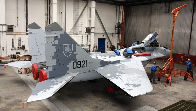

Witam w moim trzecim już wątku warsztatowym na tym forum, a pierwszym w tym dziale. :mrgreen: Na warsztacie aktualnie Mig-29 Academy w skali 1:48 w nietypowym kamuflażu HyperStealth - Słowackich Sił Powietrznych. Jako, że budowa modelu jest już średnio zaawansowana ( warsztat od początku można śledzić tu : http://www.modelarstwo.org.pl/forum/viewtopic.php?t=41070&start=0 ), to powklejam tu "ważniejsze" zdjęcia z budowy. A od dziś będę aktualizował wątek. Ale najpierw kilka fotek oryginału:
Start - 27 Listopada
Jak widać, malowanie bardzo ambitne :mrgreen:

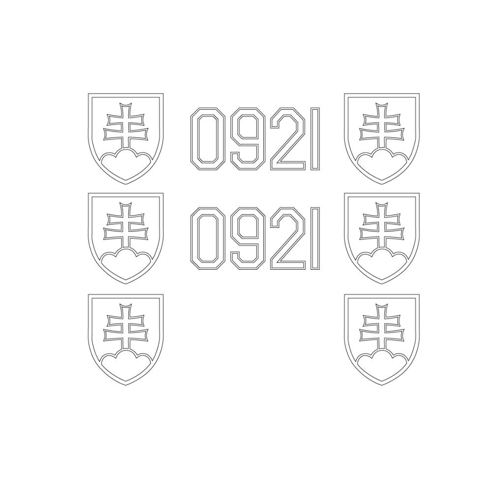

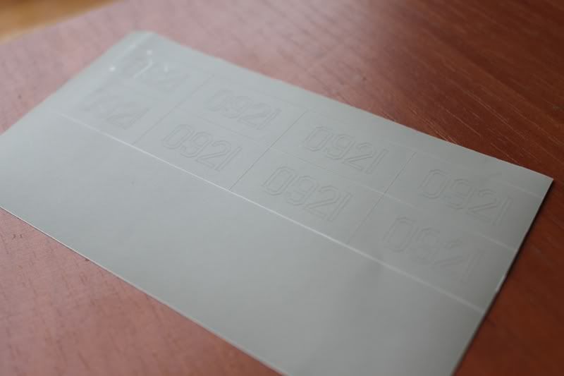

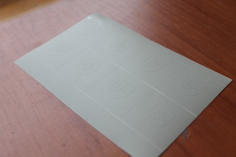

Mam już wstępny projekt masek do wycięcia na ploterze :

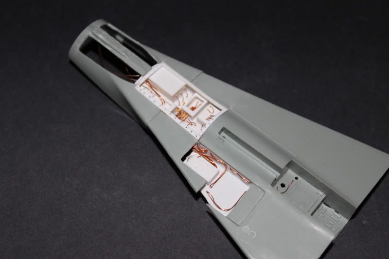

A tu zacząłem już coś działać:

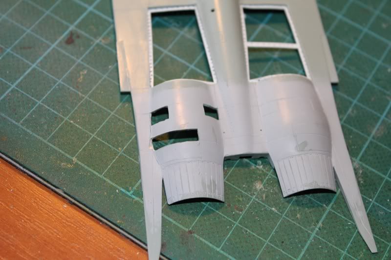

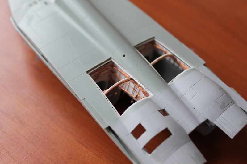

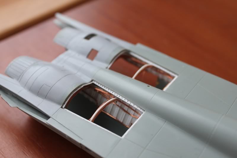

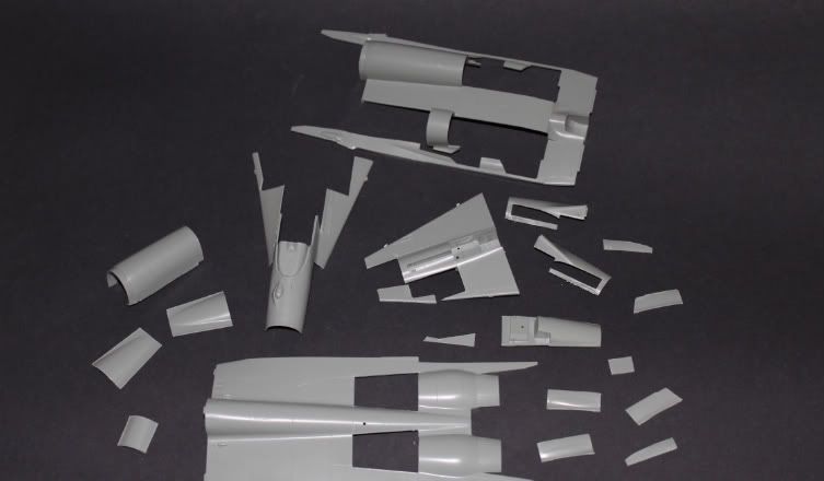

Powycinane w większości panele które będą otwarte.

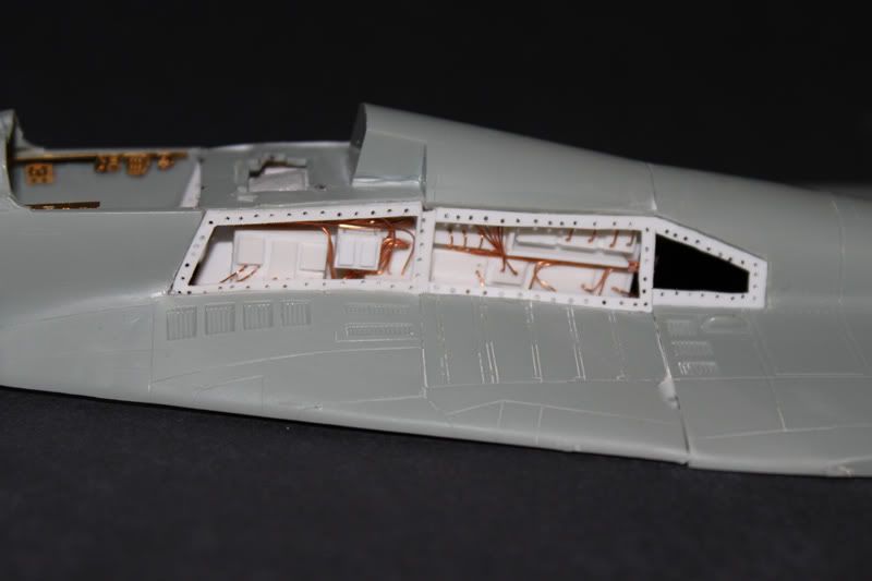

Na sucho włożone elementy dorabiane samodzielnie + blaszki.
13 Grudnia

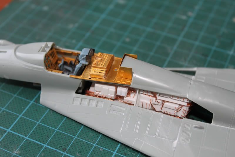

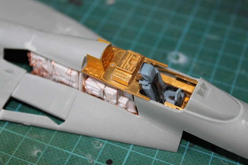

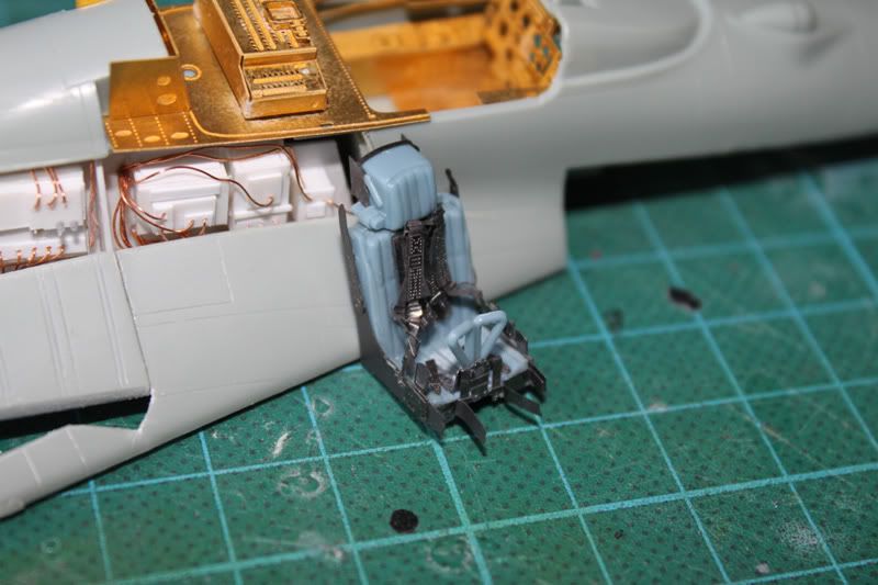

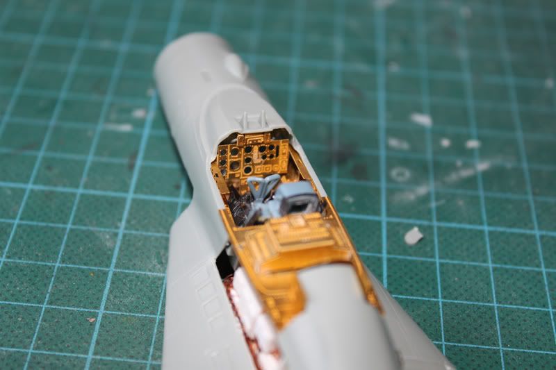

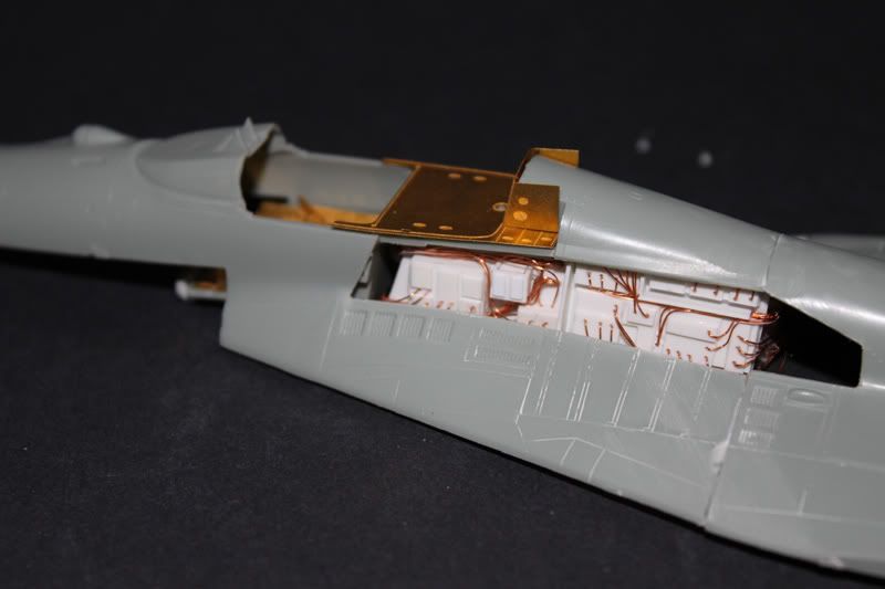

Tu podobnie, tyle że z całym kokpitem + fotel od suki z zestawu eduarda:
19 Grudnia
I kilka najświeższych fotek :

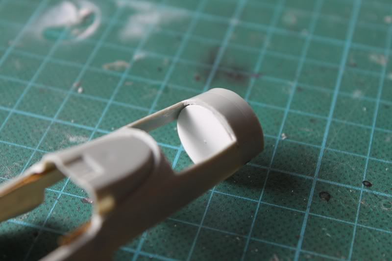

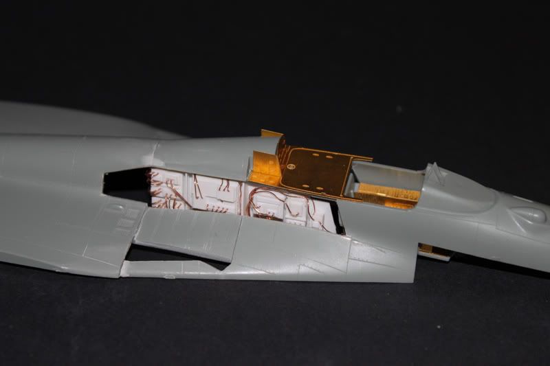

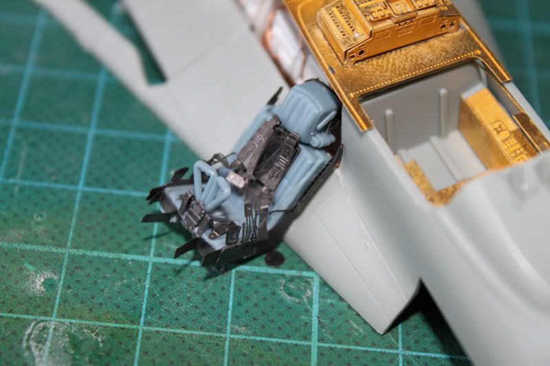

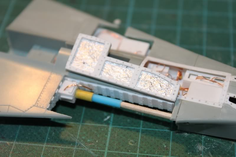

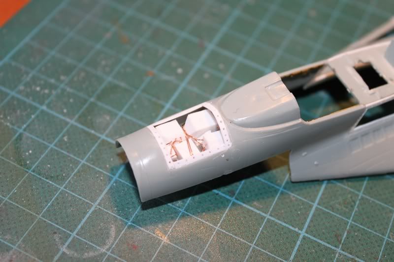

Przemyślałem sprawę i otworzyłem jeszcze sobie przedział z karabinkiem, bo tak ładniej wygląda. Będę jeszcze później dorabiał parę szczegółów.

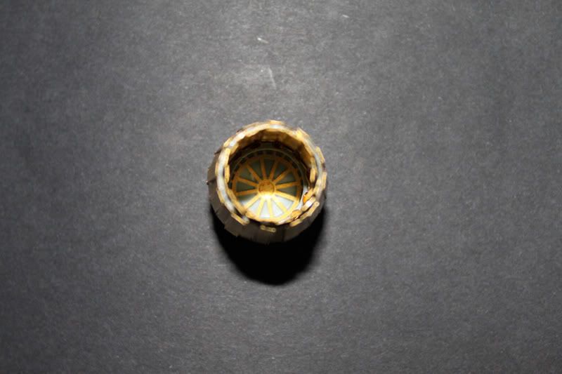

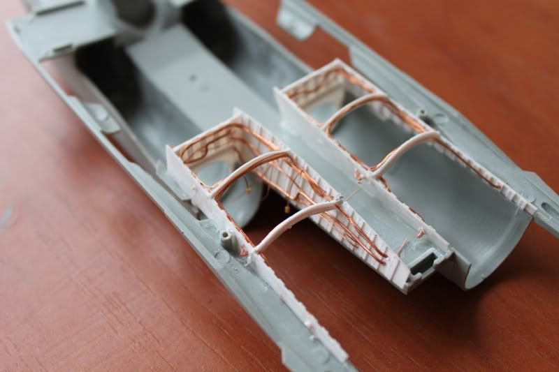

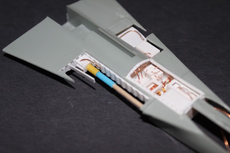

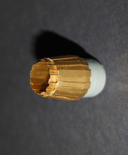

Zmontowałem sobie jeszcze silniczek Parta... :

Postprzez piotr dmitruk » poniedziałek, 21 grudnia 2009, 23:38

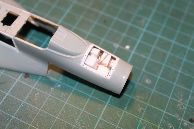

Ładnie się zapowiada, i kamo najciekawsze chyba.

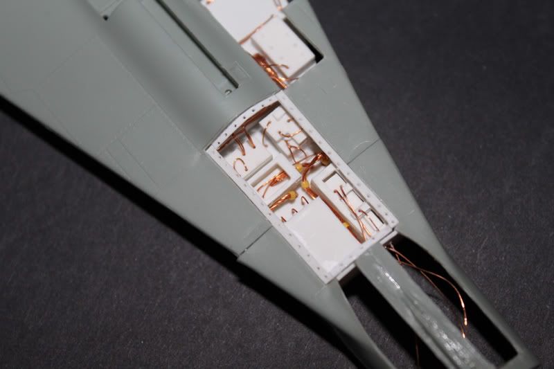

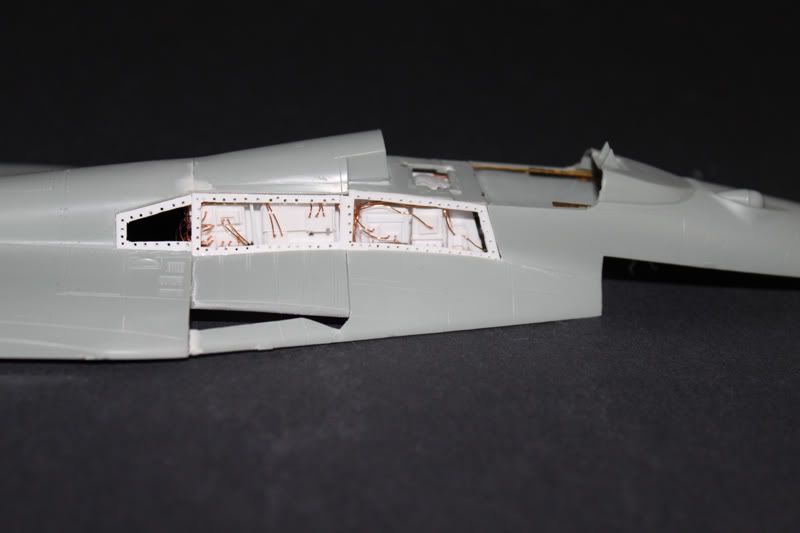

Będziesz pewnie miał tylko kłopoty z pomalowaniem tych drobiazgów we wnękach, bo to jednak kolorowe jest.

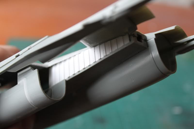

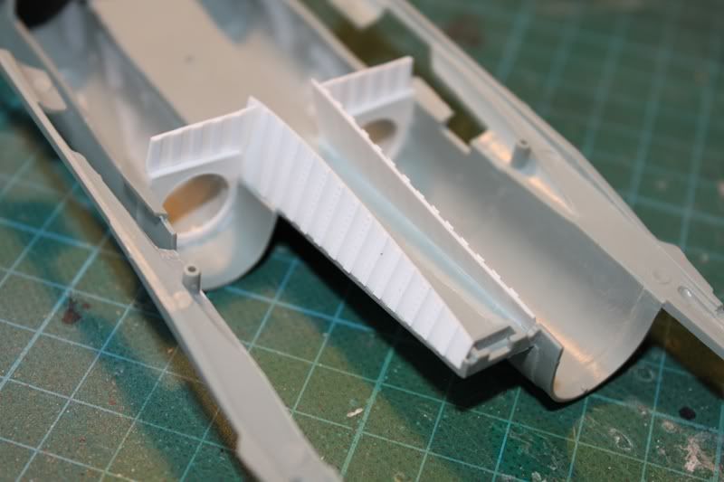

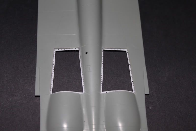

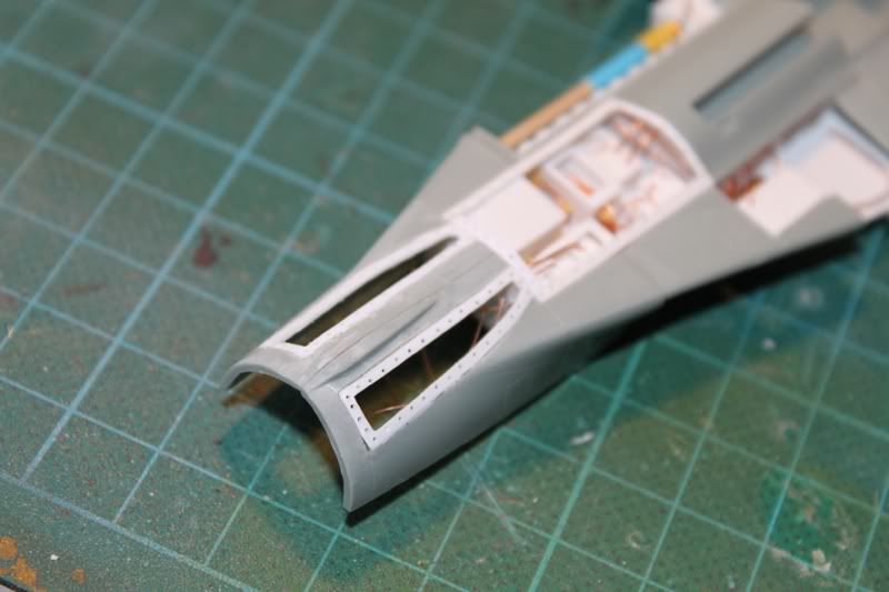

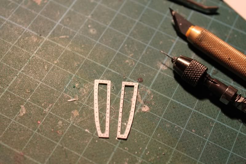

Podziurkowane blachy w lukach silników masz ładne, ale za kabiną sprawiają wrażenie ciut przygrubych. Polecam ich wykonanie z blaszki, nie z tworzywa, łatwiej zrobić delikatniejsze (a najlepiej wytrawić ;o) )
Zmieniłeś już uchwyt katapultowania?
Patrzę z zainteresowaniem.

Postprzez Kuba Galicki » poniedziałek, 21 grudnia 2009, 23:59

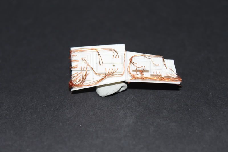

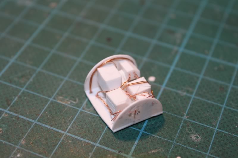

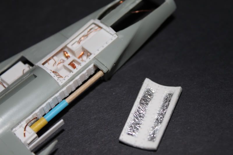

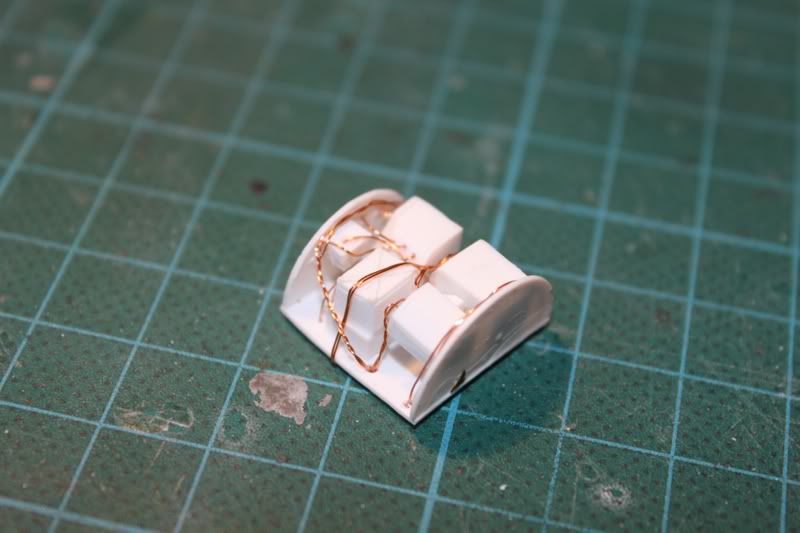

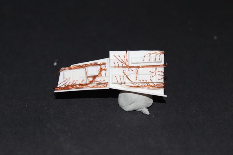

Wiem, że z tymi kabelkami będzie masakra, ale jak już podjąłem się tego zadania to nie popuszczę :) Pędzelek 000 w łapę i jazda ;o)
Podziurkowane blachy w lukach silników masz ładne, ale za kabiną sprawiają wrażenie ciut przygrubych. Polecam ich wykonanie z blaszki, nie z tworzywa, łatwiej zrobić delikatniejsze (a najlepiej wytrawić )
Też mam takie wrażenie, że jednak to podziurkowanie za kabinką jest trochę toporne. Nowego raczej nie będę robił, a trawił tym bardziej bo nie mam warunków, umiejętności i funduszów :D Uchwytu jeszcze nie zmieniłem, zrobię to jutro z kawałka cienkiego drucika.
/K.

Postprzez K.Y.Czart » wtorek, 22 grudnia 2009, 00:14
Kuba Galicki napisał(a):Wiem, że z tymi kabelkami będzie masakra, ale jak już podjąłem się tego zadania to nie popuszczę :) Pędzelek 000 w łapę i jazda ;o) /K.
Chętnie się czegoś nauczę w tej materii. :) U mnie miedziane druciki zwykle bardzo słabo trzymają farbę i bardzo łatwo się ścierają. Dużo lepiej zachowywały się druciki srebrne - nie wiem czy one są aluminiowe czy stalowe. W każdym razie srebrne. ;o) .
Kuba Galicki napisał(a):Też mam takie wrażenie, że jednak to podziurkowanie za kabinką jest trochę toporne. Nowego raczej nie będę robił, a trawił tym bardziej bo nie mam warunków, umiejętności i funduszów
A może z pasków blaszki aluminiowej wyciętej, bo ja wiem np. z puszki po piwie. Taka blacha jest dość cienka i łatwa w obróbce.

Postprzez lejgo_inc » wtorek, 22 grudnia 2009, 09:12
Widzę że temat malowania tych drobiażdżków nie tylko u mnie wywołał reakcję "jak on to wszystko teraz pomaluje??". Kiedyś może zabiorę się za dokończenie F-15C w którym robiłem od zera przedziały awioniki i tam najpierw psiknąłem wszystko bazowym kolorem, a następnie na lakier bezbarwny przyklejałem przewody z różnokolorowych (ale niemalowanych) drucików plastikowych.

Też trzymam kciuki za dobre wykonanie tych drucików, zwłaszcza, że nigdy nie ośmieliłem się tego robić. Mój pierwszy krok to DWA druciki w komorze działka w moim F105.

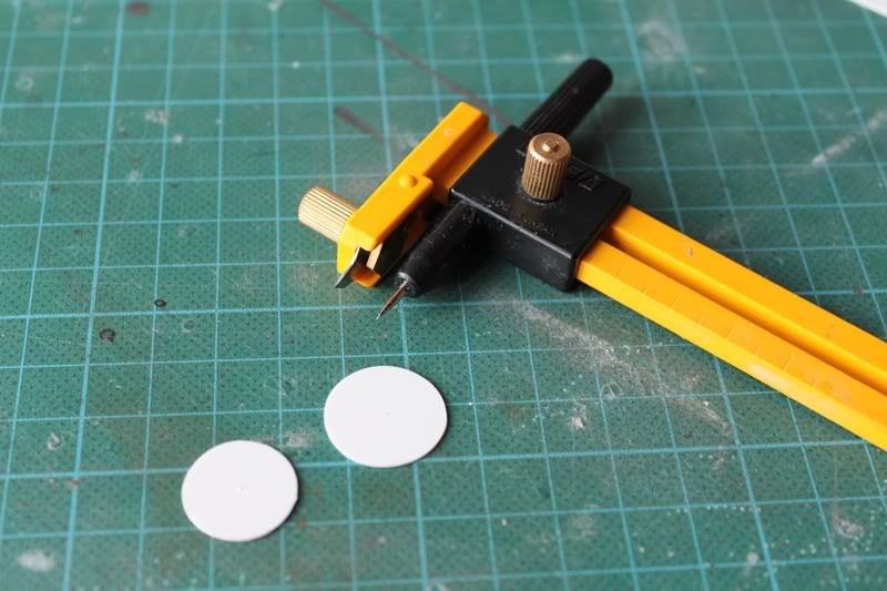

Postprzez Kuba P. » wtorek, 22 grudnia 2009, 13:42

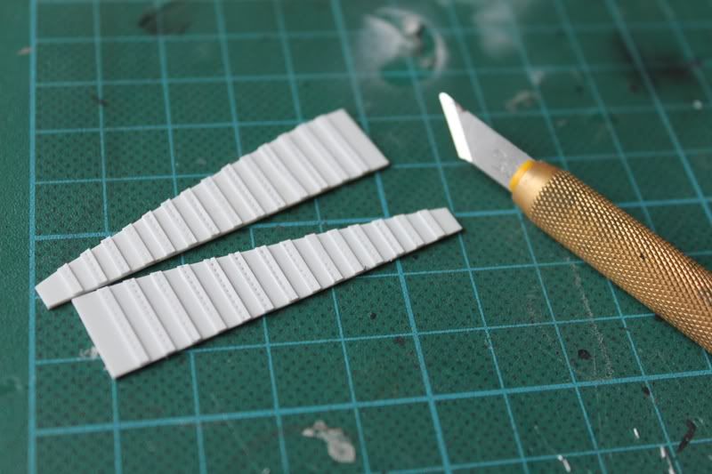

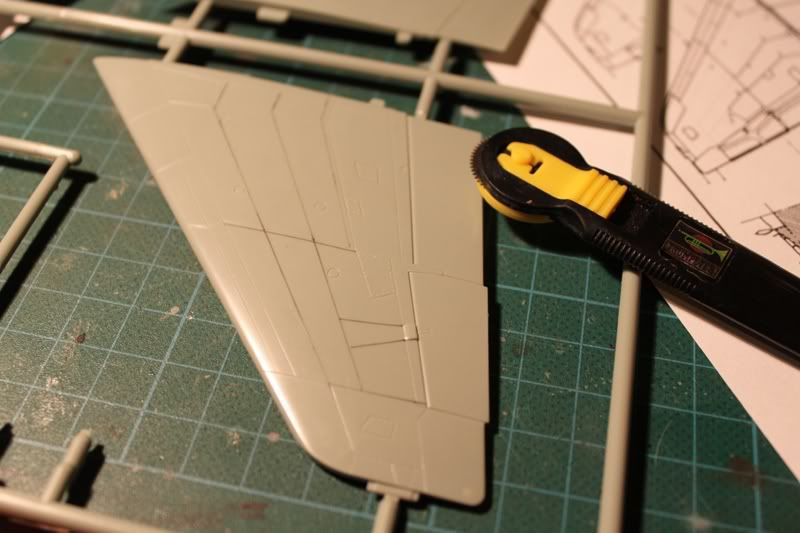

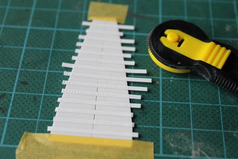

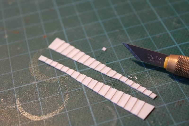

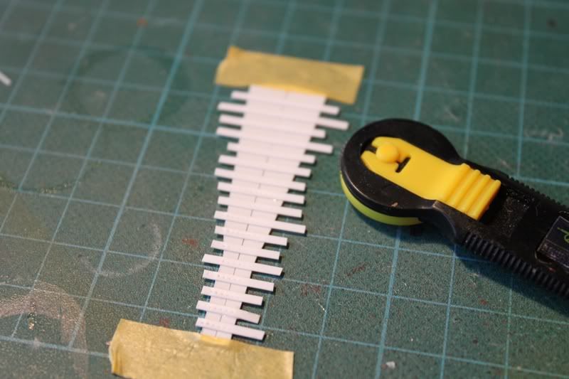

Takie perforowane listwy mocujące możesz prościej zrobić tak, że od linijki na arkuszu plastiku przejedź kółkiem do nitowania o odległości ząbków odpowiedniej dla potrzebnego efektu, potem wierć w tych wygniecionych śladach i tnij paseczki od linijki na sam koniec. Wtedy powinno być równiutko i chyba dość prosto.

Postprzez Kuba Galicki » poniedziałek, 4 stycznia 2010, 18:54
Dzięki za doping :D
Kuba - w sumie pomysł dobry, będę na pewno robić jeszcze kilka takich listewek to popróbuję. ;o)

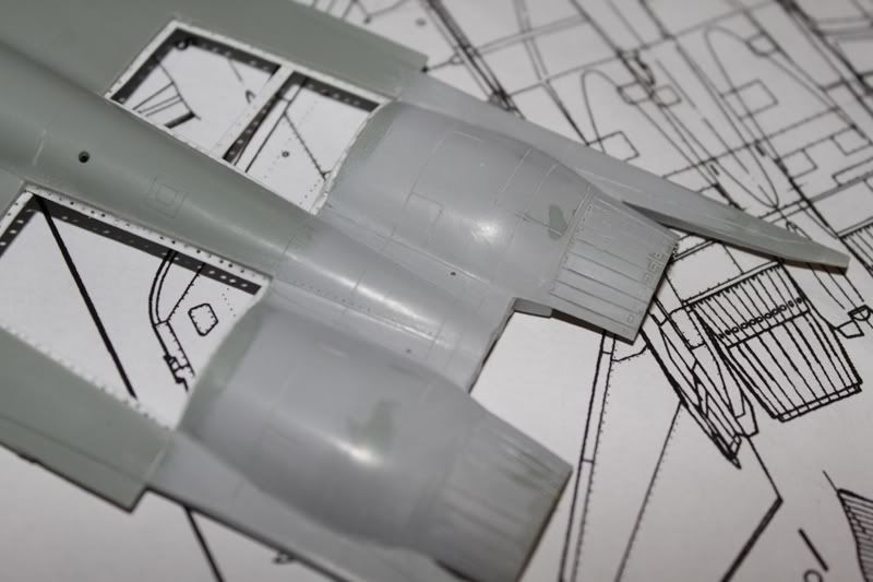

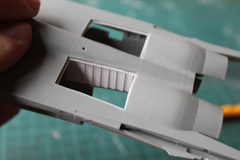

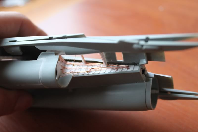

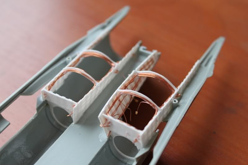

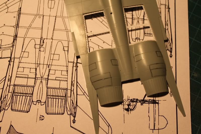

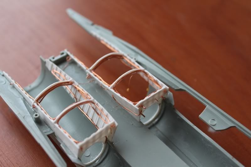

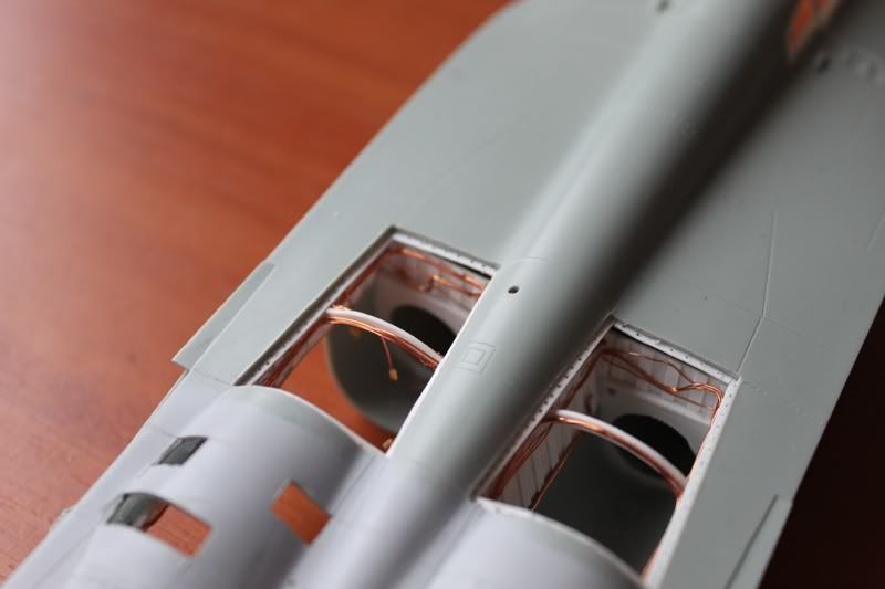

Na pierwszy ogień poszły silniki:

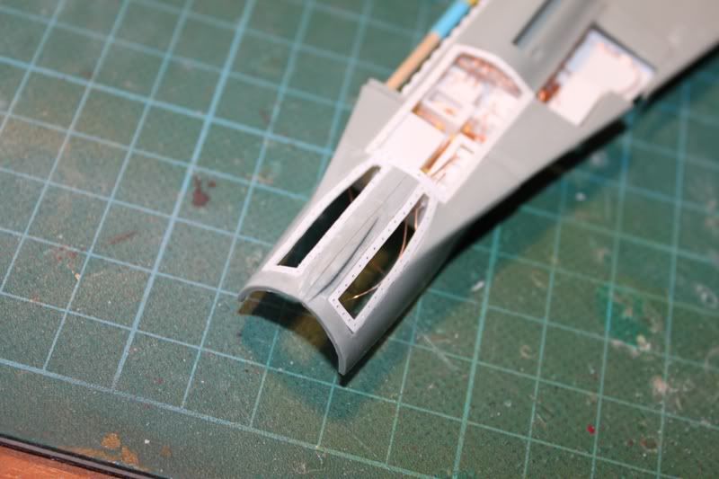

Potem posiedziałem i pooglądałem płytki z dokumentacją i zdecydowałem otworzyć przedni panelik. Jeszcze nie jest gotowy, brakuje kilku kabelków i kamerki czy jak to się tam nazywa...

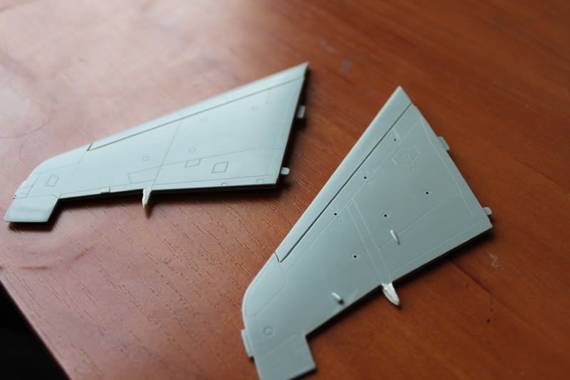

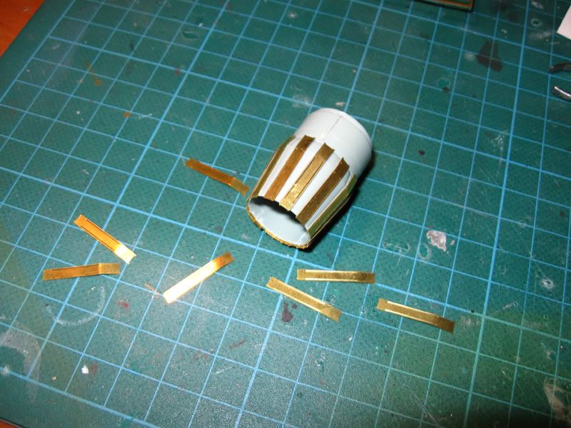

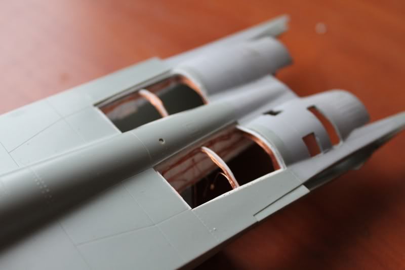

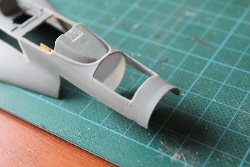

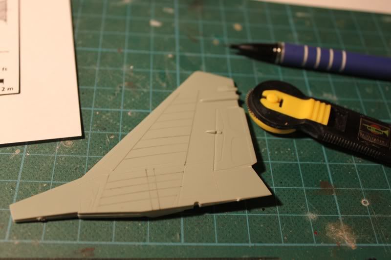

Następnie wytrasowałem i częściowo wyciąłem klapki na silnikach:

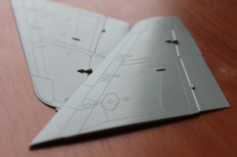

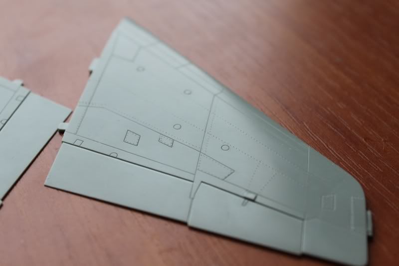

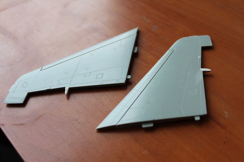

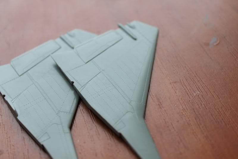

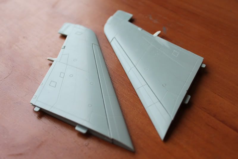

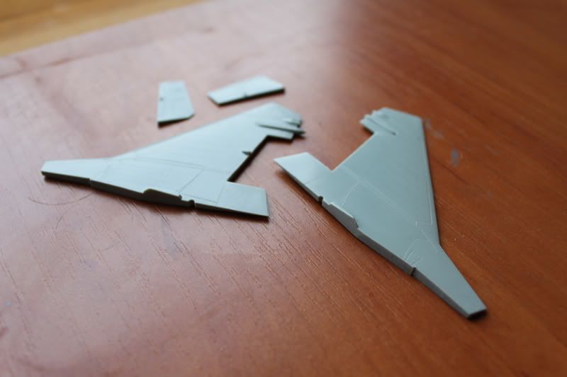

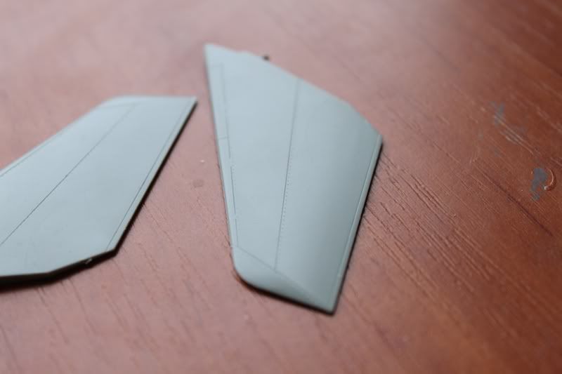

Ponitowałem skrzydła, stateczniki:
i na koniec takie tam duperelki :

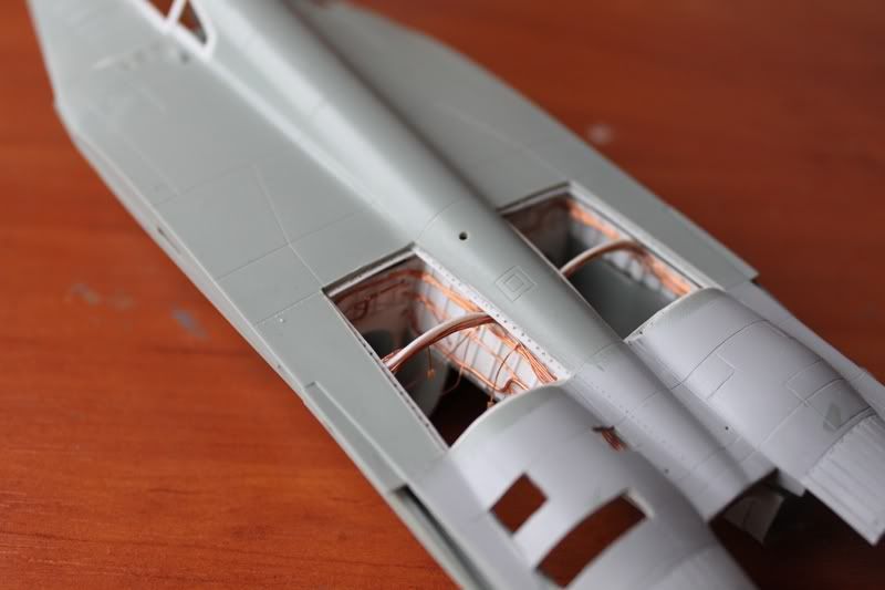

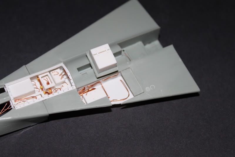

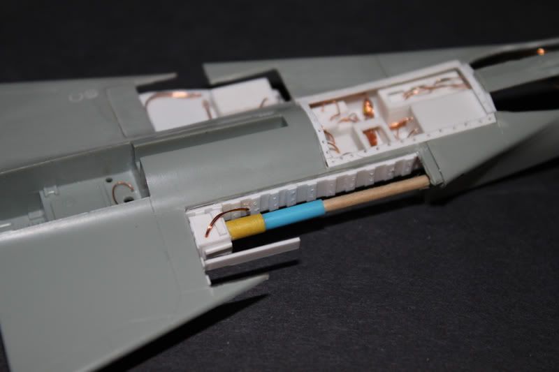

Siedzę dalej przy silnikach. Same wnęki gotowe w 90%. Teraz tylko zrobić prawy silnik od podstaw i możemy składać do "kupy"

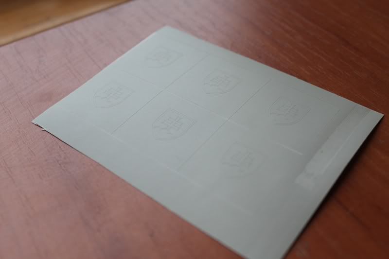

Odebrałem już montexowe maski. Śliczności - tak jak sobie je wyobrażałem :mrgreen:

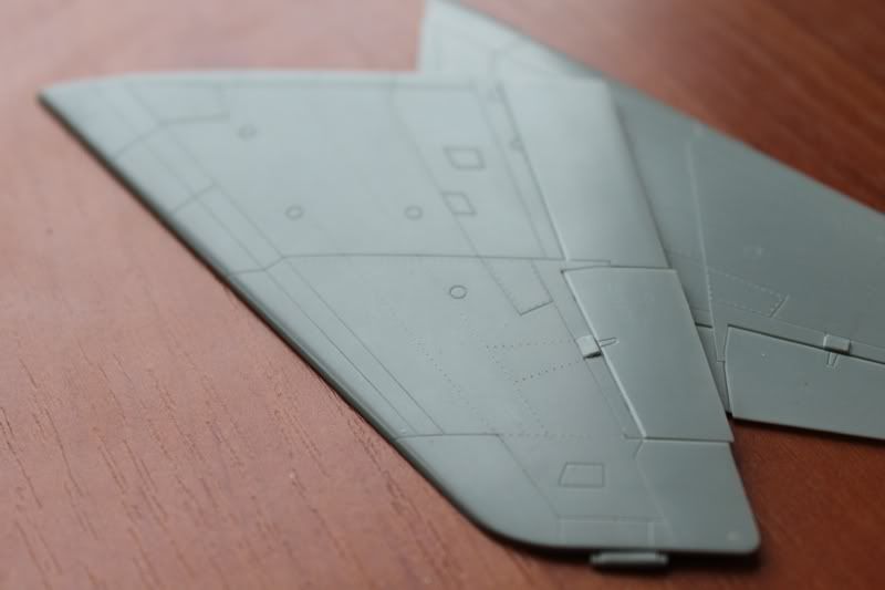

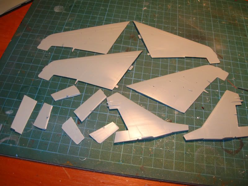

Ostatnio niewiele się dzieje. Na razie porobiłem prostsze rzeczy. Powycinałem lotki i klapy oraz naciąłem rylcem olfy skrzela na skrzydłach. Dłubię też troszkę przy bebechach ale na razie nie ma co pokazywać.
