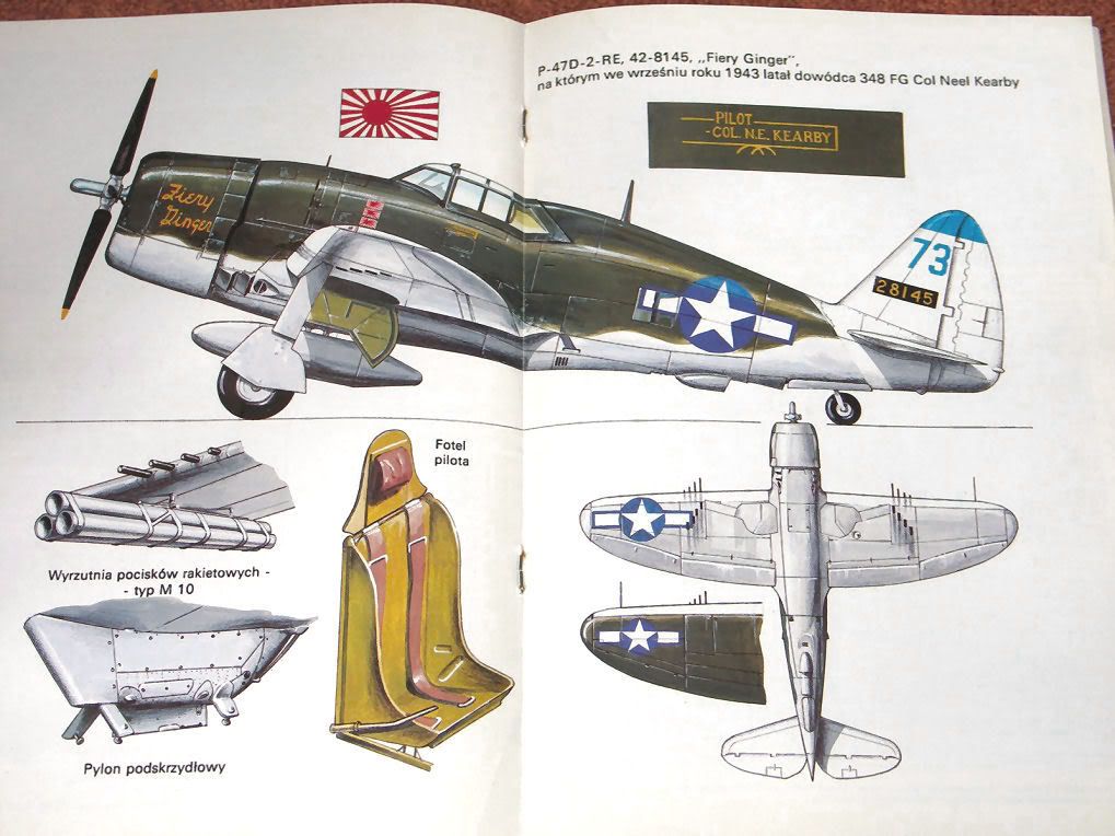

ladies & gentlemen, I give you 42 8145:
To malowanie 42 8145, które pokazałem jest dla mnie stworzone. Zależy mi na winietce pilota pod kabiną i domalowanych belkach do znaków USAAF (ten P-47 to moja jedyna szansa na taką wersję oznaczeń). Na tej sylwetce są z obwódkami -takie to i źródło :-/ . I jeszcze na ukośnym przejściu kolorów OD - biały na ogonie. Niewielka jeszcze ilość symboli zestrzeleń też jest zaletą.
Jedyne znane mi źródła potwierdzające istnienie takiego malowania to:
- zamieszczona powyżej plansza,
-okładka monografii AJPress,
-któryś model Hasegawy.
Obawiam się, że właśnie model był źródłem dla pierwszych dwóch. I dlatego szukam jakiegoś potwierdzenia.
W grę wchodzi wyłącznie 42 8145 i żaden inny.

Re: P-47 Thunderbolt
Postprzez LazyCat » poniedziałek, 15 września 2008, 20:49
greatgonzo napisał(a):Ojej, nie zauważyłem takiego pięknego wątku! Brawo Panowie!
“Ginger” to jest D-2 , wiec musisz zmienic klapki na silniku.
Nie bylo na nim zadnych pylonow, to za wczesny wariant.
Ten samolot na poczatku mial wczesne znaki rozpoznawcze bez “belek”.
W tym czasie mial do 2 zestrzelen (takie znalazlem zdjecia) I bialy ogon.
W momencie kiedy uzyskal ich wiecej, gora statecznikow poziomych zostala zamalowana Olive Drab a spod NG. W tym czasie tez od gwazd dodano biale belki ale BEZ granatowej obwodki. Klapki trymerow maja ciemna obwodke, prawdopodobnie niebieska taki sam kolor jak na gorze statecznika pionowego.
Jest wiele spakulcji na temat tego samolotu ale malo zdjec.
Powodzenia!

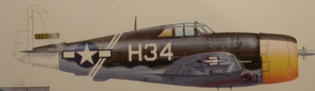

Czy któryś z Kolegów posiada wzorniki liter używanych do malowania oznaczeń kodowych na TBoltach (chce zrobić maski)? Konkretnie chodzi mi o ten krój (a oznaczenie H32):

Postprzez Tomasz » wtorek, 16 września 2008, 10:11
Akurat w przerwie remontowej zajrzałem i pojawił się ciekawy temat ;o) To chyba Gienek ma moc przywoływania mnie z niebytu :lol:
Ten krój cyfr był charakterystyczny dla 310FS w 58FG. Pozostałe dywizjony używały innych krojów. Choć wyglądał na bardzo zwyczajny, krój trzystadziesiątego był jednak bardzo charakterystyczny. Najlepiej widać to po nietypowej czwórce i piątce. Generalnie krój w Aeromasterze jest zbliżony, ale nie jest dokładnie taki sam. Jeśli robisz maski, to lepiej wzoruj się na zdjeciach. Podpiąłem do posta dwa zdjęcia Thunderboltów z 310FS, zeskanowane z książki Ernesta Mc Dowella P-47D Thunderbolt in the Pacific Theater ze Squadrona. Zwróć też uwagę na kształt białego pola pod ogonem. Miało skośną granicę. Było to skutkiem tego, że początkowo całe ogony były białe, a od pewnego momentu górne powierzchnie usterzenia poziomego zamalowano z powrotem na OD - patrz fotka H54. Z informacji dodatkowych, samolot którego model chcesz robić, dość szybko i tragicznie skończył. Polatał bojowo tylko dwa miesiące i według Joe Baughera 11 kwietnia został zestrzelony nad Wewakiem w Nowej Gwinei grzebiąc pilota z 311FS.

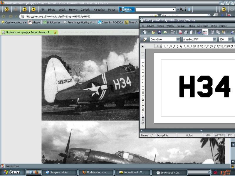

Postprzez Gienek » wtorek, 16 września 2008, 11:38
Co do czcionki to i tak uważam, że były to modyfikacje amarillo i taką też czcionkę przesłałem do LukaszS (sam często z niej korzystam, naciągam i wyginam w Corel).
A tutaj tak na szybko próbka zainstalowanej czcionki w systemie:
Źle trochę sprecyzowałem pytanie wyciągając Ciebie z "niebytu" ;o)

Postprzez LukaszS » wtorek, 16 września 2008, 13:13
iras67 napisał(a):http://www.dafont.com/amarillo-usaf.font
strona z fontami :) za darmo
Irku, czy maski które wycinałeś mi na mustanga wycinałeś jako napis tą czcionką, czy obrysowywałeś litery polilinią? Innymi słowy - czy plotter "łyka" czcionkę czy tylko polilinię?

Postprzez iras67 » wtorek, 16 września 2008, 13:37
Modyfikowałem jak Gienek , potem zamieniłem całość w krzywe i korygowałem drobne błędy ,linie zmieniam na kontur włosowy wszystko w Corelu :).
