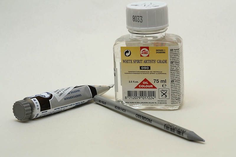

Skoro wydaje się, że lakier jest ok, to może problem leży w farbie użytej do washa? Ja wprawdzie nigdy nie miałem problemu z plakatówką, ale zauważyłem, że czasem potrafi ona przebarwić powierzchnię, na którą się ją kładzie. Na ciemnych kolorach kamuflażu to mi akurat różnicy nie robi. Spróbuj washa olejnego, używam do rozcieńczania rozcieńczalnika Wamodu, odparowywuje szybko, nie reaguje z powierzchnią, ogólnie jestem zadowolony.

Postprzez LukaszS » sobota, 25 października 2008, 16:16
Koledzy, dziękuję za tak liczne wskazówki :!: Powoli zaczynam mieć dość tego modelu...
Stratocaster, postanowiłem zastosować się do Twojej rady. Na razie sobie spokojnie schnie, a ja staram się nie zniechęcić... ;o)
Slash, fakt położyłem 3 warstwy w odstępach 3-4 godzinnych. To widocznie był błąd :(
Bercik, tak postanowiłem zrobić. Wizyta w empiku zaowocowała takim oto zakupem:
Mam nadzieję że teraz już pódzie z górki... ;o) Naiwny jestem :lol:
