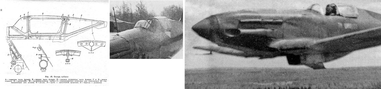

Gratuluję ożywienia dinozaura, całkiem spoko Ci wyszedł. Duży plus za otwarte klapy. Z tych zdjęć nie mogę wyczytać jak wygląda przód osłony kabiny, ale chyba popełniłeś standardowy błąd. Mig-i nie miały przednich metalowych poprzeczek wiatrochronu, on był klejony z trzech części pleksi.
Kiedyś już prowadziłem dyskusję na ten temat viewtopic.php?f=13&t=36388

Oglądając zdjęcia rzeczywistych MiG-3 i planów modelarskich można stwierdzić, że część samolotów miała jednak metalowe wzmocnienia przedniej szyby :
https://armedman.ru/samoletyi/1937-1945 ... mig-3.html
https://militaryarms.ru/voennaya-texnik ... iya/mig-3/
https://clstunt.ru/index.php/chertezhi/ ... itel-mig-3

Pierwszy link - to "nowodiel" , czyli restauracja z Nowosybirska, lata 2000-e, na drugim i trzecim linku metalowych wzmocnień jakoś nie widzę. To co prześwituje - to tylna zsuwana część wiatrochronu.

W pierwszym linku zdjęcie odrestaurowanego MiG-3 po prostu jest i nic ma nie udowadniać.
W dwóch pozostałych linkach chodziło mi o plany modelarskie na których widoczne są "wzmocnienia", które prawdopodobnie pokazują nie ramki metalowe, a miejsce łączenia grubej pleksi.
Na tym zdjęciu chyba właśnie widać dobrze miejsce łączenia 3 części przedniej szyby... klejonej, bo chyba nie giętej ?
https://massimotessitori.altervista.org ... nland.html
Tu ?
https://www.worldwarphotos.info/gallery ... g/mig-3-5/

Tak, klejonej "na zakładkę". Ponieważ po dłuższej eksploatacji klej puszczał, miejsce styku czasami nitowano.
