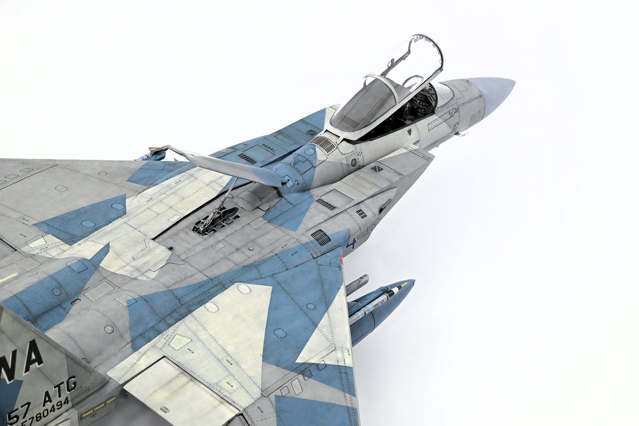

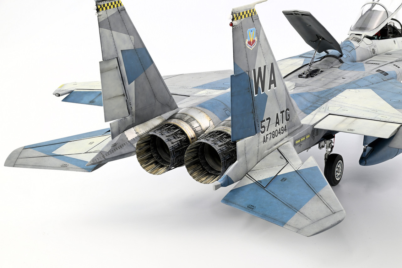

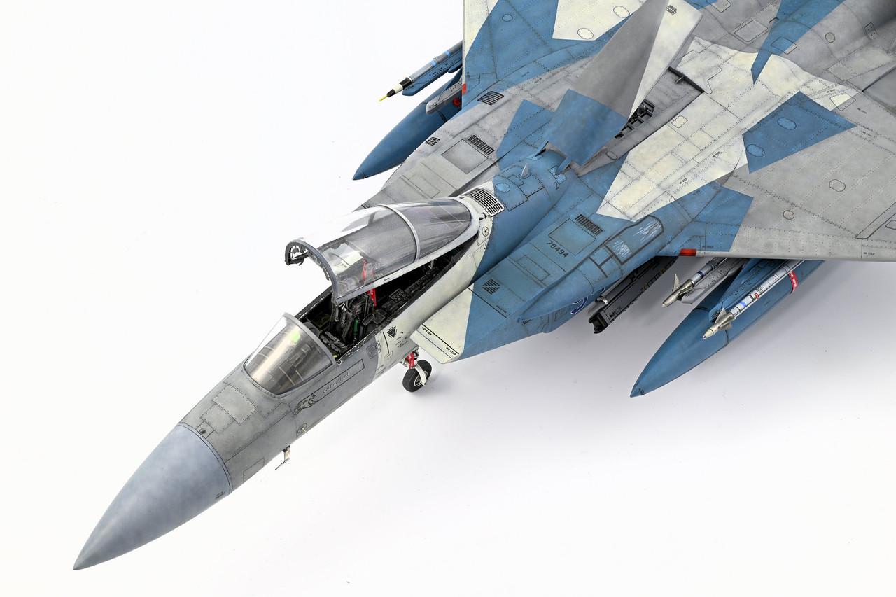

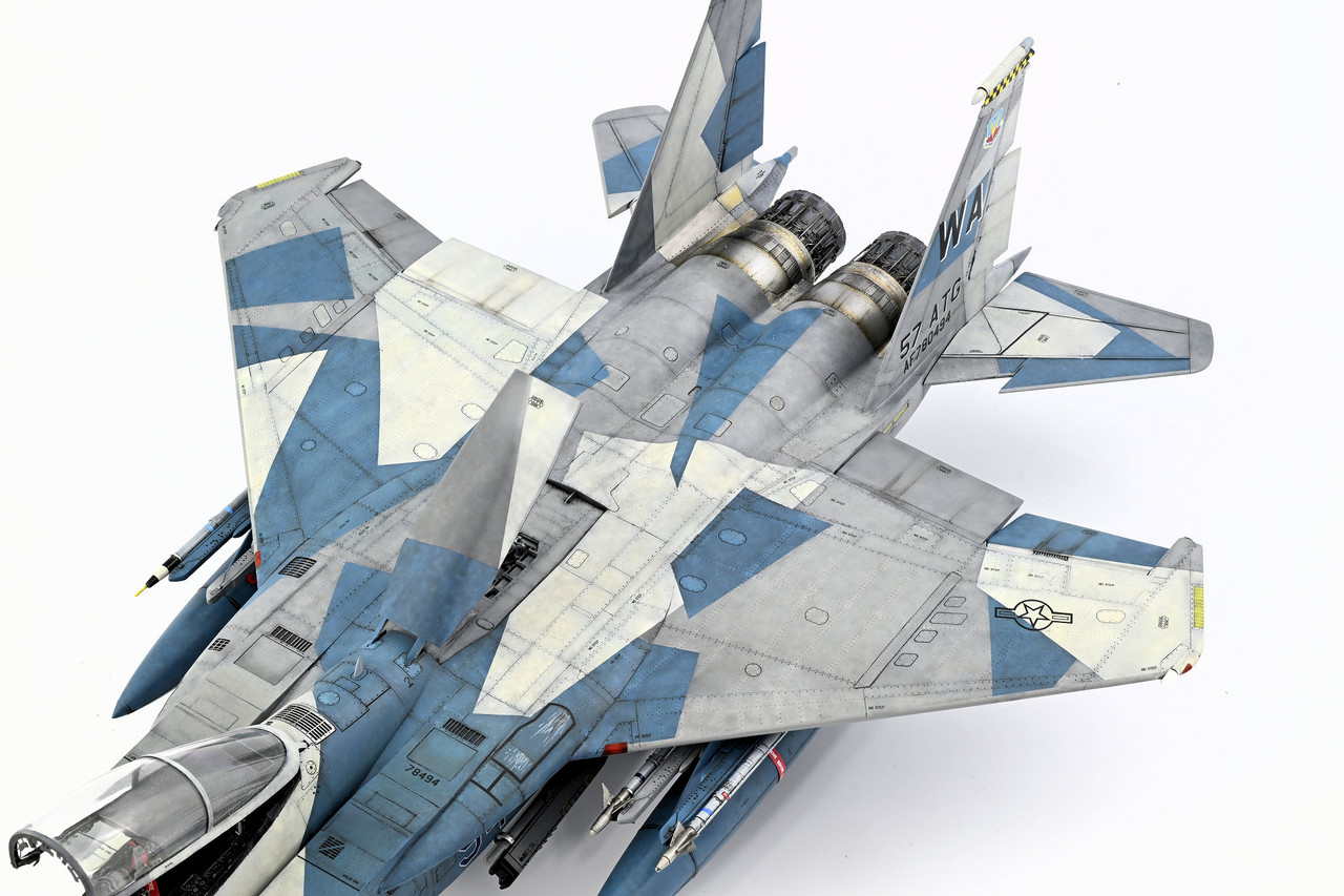

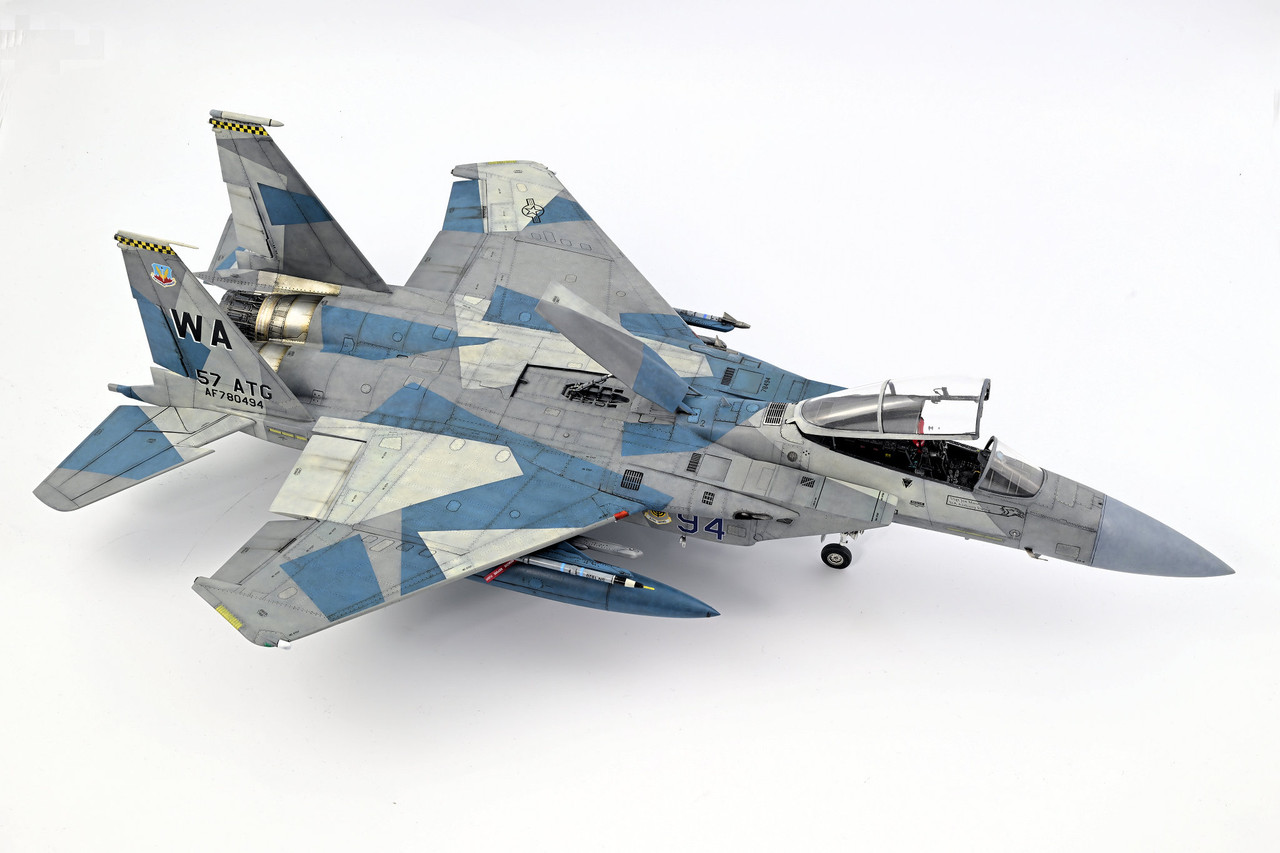

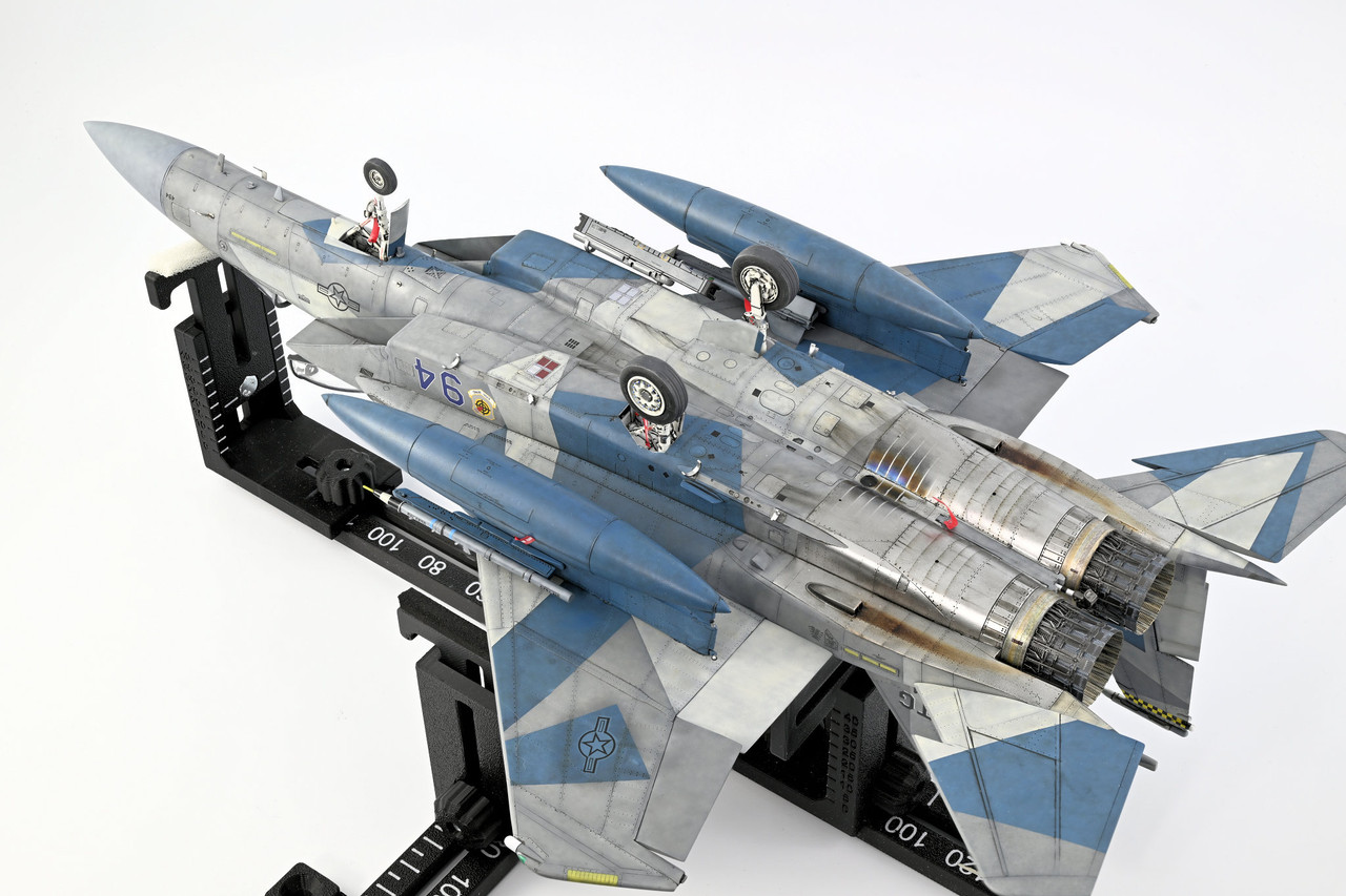

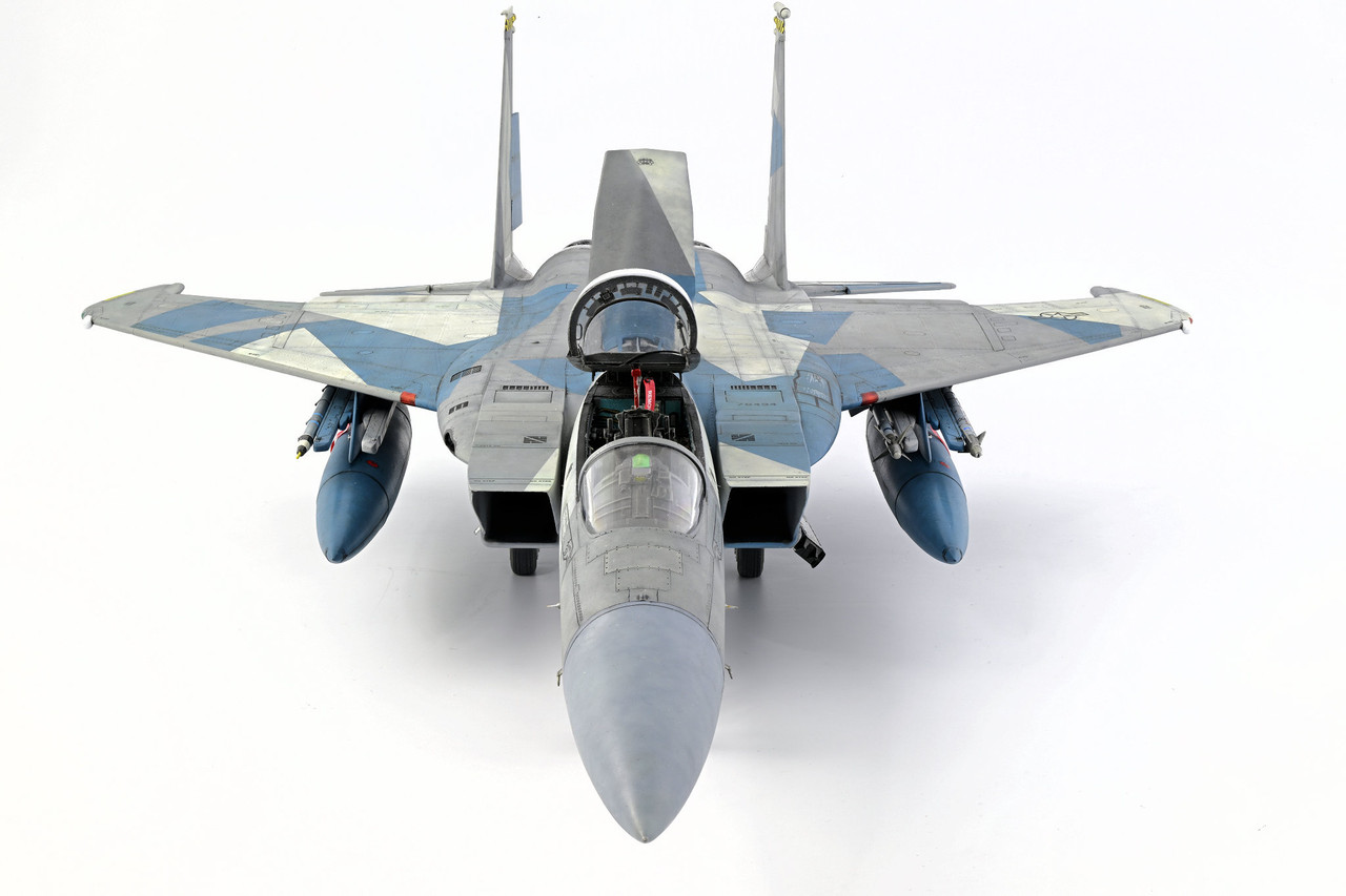

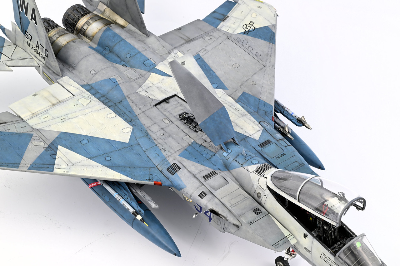

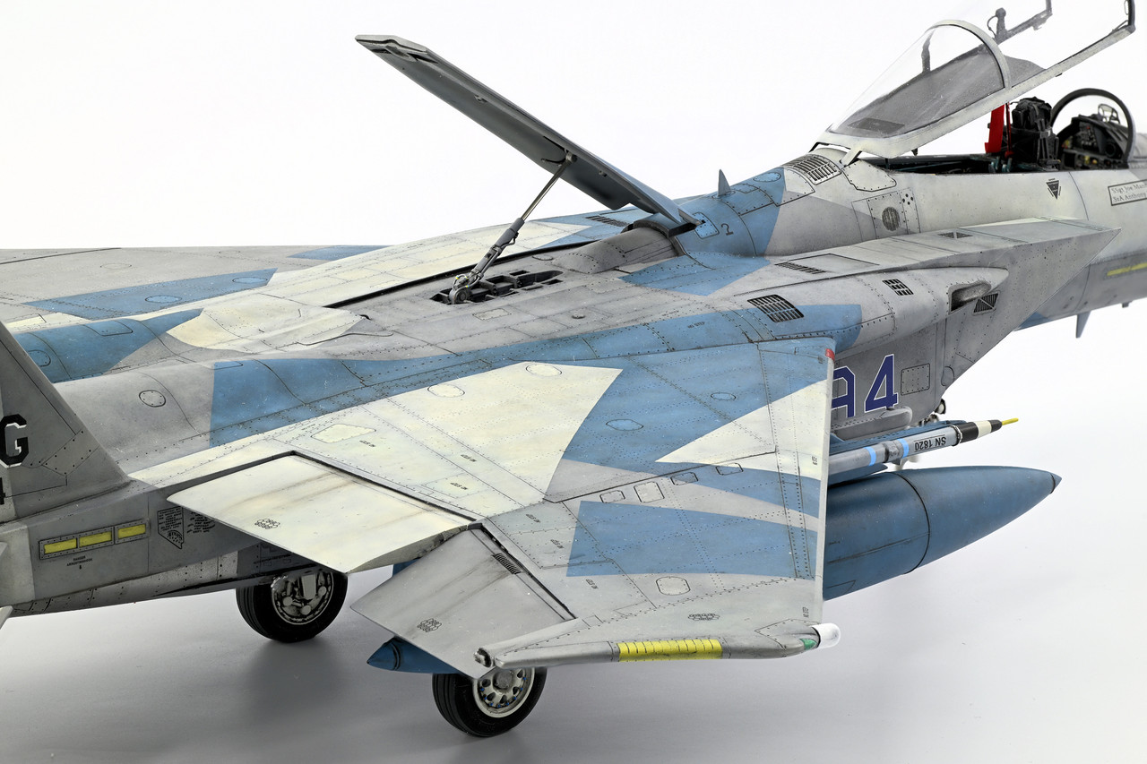

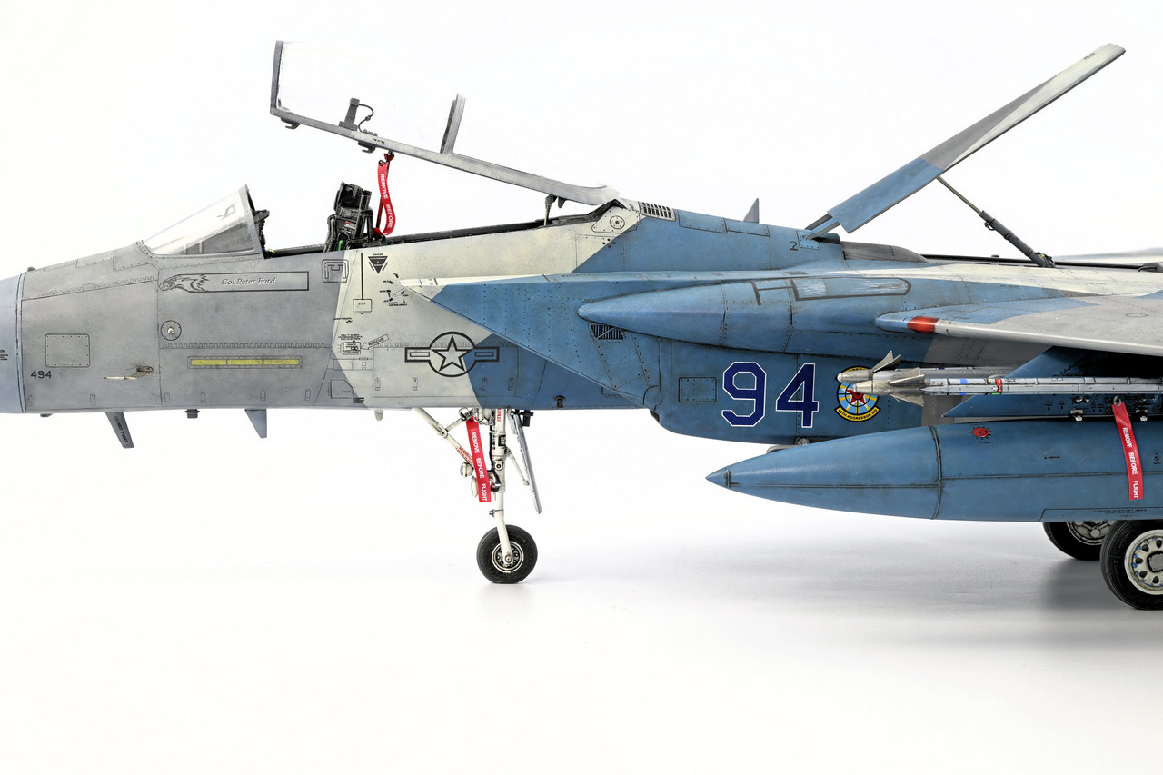

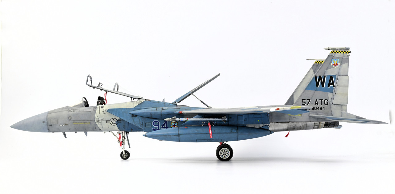

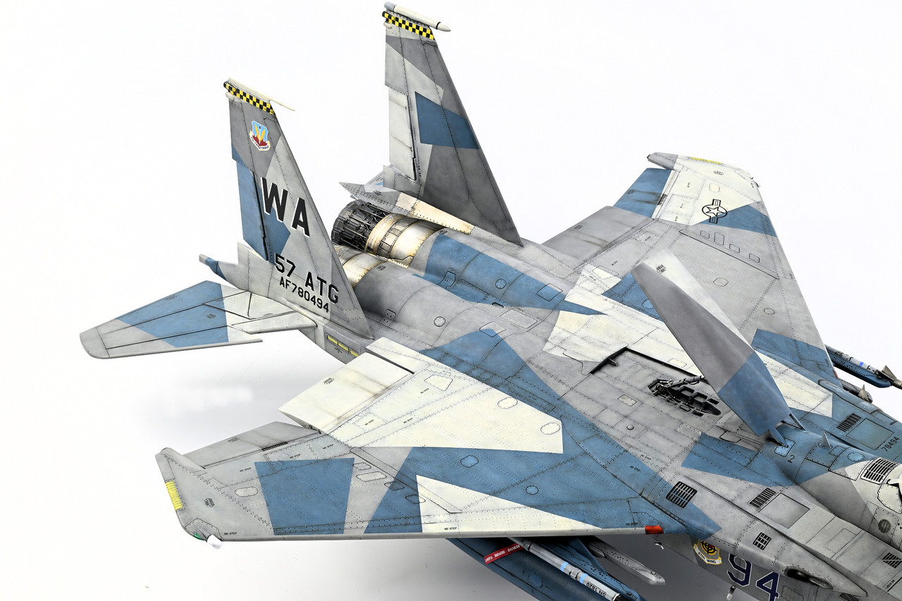

F-15 skończony, po nieco ponad 5 miesiącach pracy.
Od lat chciałem zrobić to konkretne malowanie, bodaj najbardziej efektowne malowanie myśliwca jakie widziałem.
Co ciekawe, ta konkretna maszyna została tak pomalowana w 2014 roku i po kilku miesiącach przemalowana, więc długo wzroku nie cieszyła. No i nie ma zbyt wielu zdjęć tej "94" w tym konkretny kamuflażu, Szkoda.
Zestaw GWH to bardzo ładny, dobrze spasowany, z pięknym detalem i świetną jakością powierzchni model. W zasadzie jeśli coś tutaj krytykować, to nieco zbyt płytkie miejscami linie podziału, które warto pogłębić przed malowaniem.
Do budowy użyłem sporo dodatków:
- BigEd Eduarda (ale z blaszek tylko część, nie wszystkie)
- panele Quinta Studio
- dysze Gloria Models
- podwozie z kołami 3D Chute Expert
- bezszwowe wloty powietrza Fab Scale
- sensory PK Prduction
- fotelik Airesa
- czujniki AOA Mastera
- AIM-9M z zestawu Menga
- zasobnik ELTA Wolfpacka
- kalkomanie Speed Hunter Graphics i Two Bobs.
Trochę rzeczy dorobiłem sam, ale stosunkowo niewiele.
Trochę w kość dały mi ruchome części wlotów powietrza, bo chyba częściowo z mojej winy nie do końca chciały pasować z kanałami dolotowymi, co wymagało długotrwałego szpachlowania, szlifowania i ciągłych poprawek. Myślę że po prostu niezbyt dokładnie je skleiłem na początku, bo nigdy nie słyszałem żeby ktoś miał problemy z tymi elementami tego zestawu.
Acha, gdyby ktoś miał ochotę użyć golenie 3D Chute Expert, to ostrzegam - trzeba z nimi jak z jajkiem. Na przykład przednią goleń połamałem chyba w 4 miejscach i to dopiero na etapie malowania.
Zapraszam do oglądania galerii.
Acha, gdyby ktoś chciał obejrzeć znacznie więcej zdjęć, to zapraszam na mój profil FB:
https://www.facebook.com/profile.php?id=100063896556700
Atlas

Postprzez Aleksander » poniedziałek, 6 kwietnia 2026, 21:43

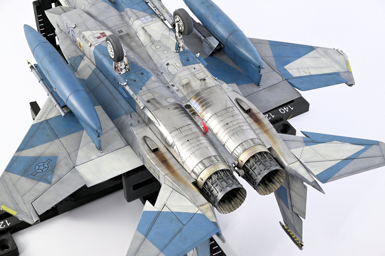

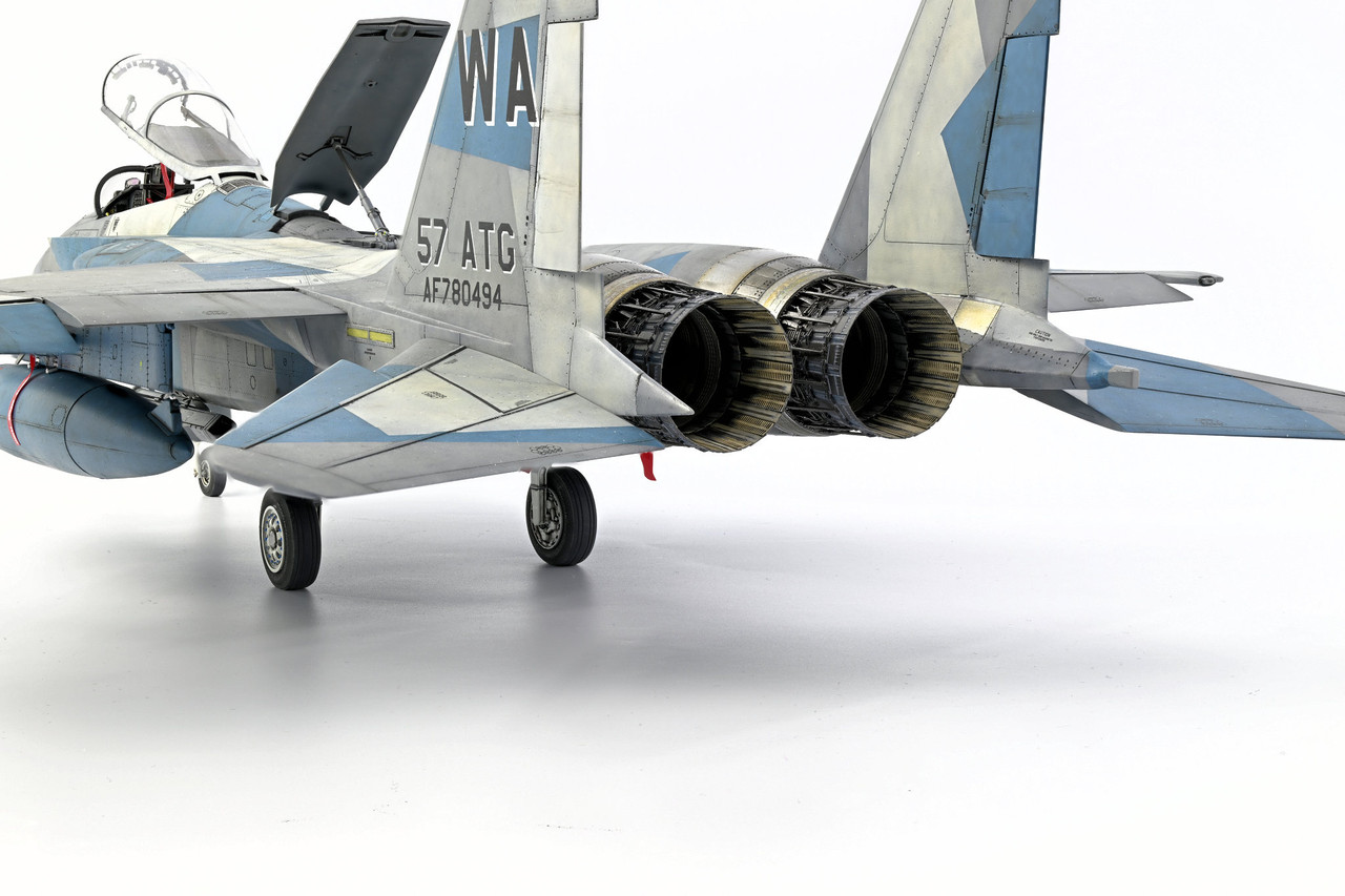

Świetnie pomalowany! Silniki wyglądają bardzo "prawdziwe", chociaż nie widziałem ich nigdy na żywo ;o) .
