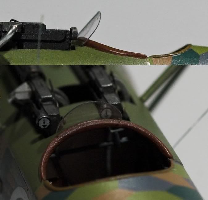

shivadog napisał(a):Mam jeszcze jedno pytanie - jak wykonałeś owiewkę? Możesz pokazać jej zbliżenie?
Mówisz masz:
Pasek folii z okładki do bindowania owinąłem wokół aluminiowej rurki fi12 z której wycinałem dystanse na maszynkę do wyplatania kółek i ogrzałem nad palnikiem. Potem z tego wyciąłem wiatrochron. Namalowałem jeszcze na dole ramkę farbą bo przez nią był mocowany wiatrochron do kadłuba. Nigdy nie udało mi się wykorzystać w sensowny sposób takich wiatrochronów na foliach z zegarami, więc zrobiłem po swojemu.
