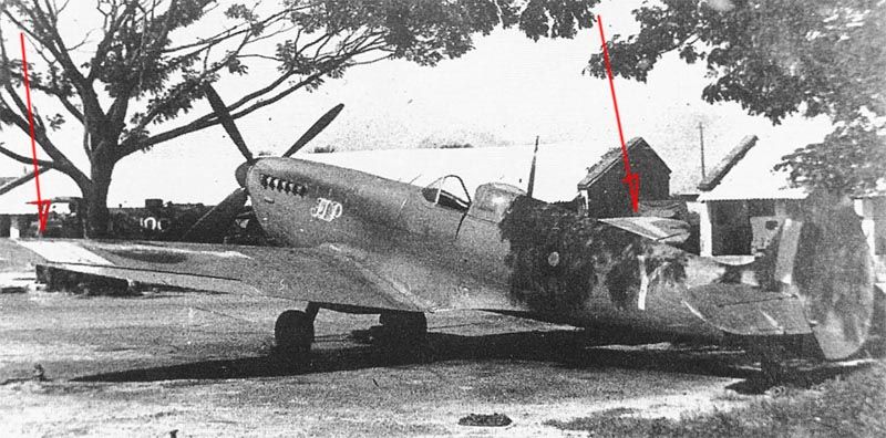

Spitfire PR.XI PL965
Żadnych wyprowadzeń przewodu na spód skrzydła nie widzę

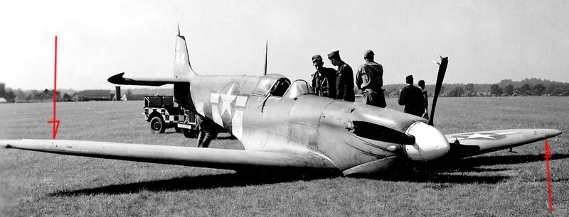

w temacie białych śladów to znalazłem takie foto
a co do samych rurek to na tym egzemplarzu też je widać, czyli mogły być seryjnie montowane ale upuszczały paliwo tylko w upały
wg mnie to wystarczające kwity żeby tak wzbogacić malowanie modelu.

Model Zbyszka widziałem na żywo i jest bardzo fajny chociaż to co pisze RAV też może mieć sens z rurką i też mnie zastanawia czemu one są skierowane "pod wiatr".

Bo gdyby były skierowane odwrotnie to strumień powietrza by wysysał paliwo ze zbiornika a tak to jest samoregulujący sie układ działający w momencie gdy paliwo zaczyna wrzeć po wpływem temp. Jesli dobrze pamiętam z wykładów to temp wrzenia benzyny to ok 65-70 st C.
A te rurki są opisane i ofotografowane w monografii SAMI Spitfire Merlin engined pt.I

potez napisał(a):Bo gdyby były skierowane odwrotnie to strumień powietrza by wysysał paliwo ze zbiornika
Trafna odpowiedz, wygrywa Pan rurke.
Nie wiedzac nic od Spitfirach, samolotach, modelach w 1:72 itede, jestem wolny od wszelakich pomyslow na rurke i wlaczam zdrowy rozsadek. Watpie ze Spitfiry "psikaly" paliwem, system funkcjonowal pewnie w ten sam sposob jak odpowietrzanie zbiornika paliwa w starych autach (jak przy upalach po jezdzie otworzysz kurek to zwykle syczy, a jak stales w korku to benzyna potrafi chlusnac z baku)... Te slady tez wdaja mi sie logiczne, bo choc moj samochod wcale podczas kolowania bezyna sie siuka, to lakier dookola tego odpowietrzania jest raczej zezarty...
