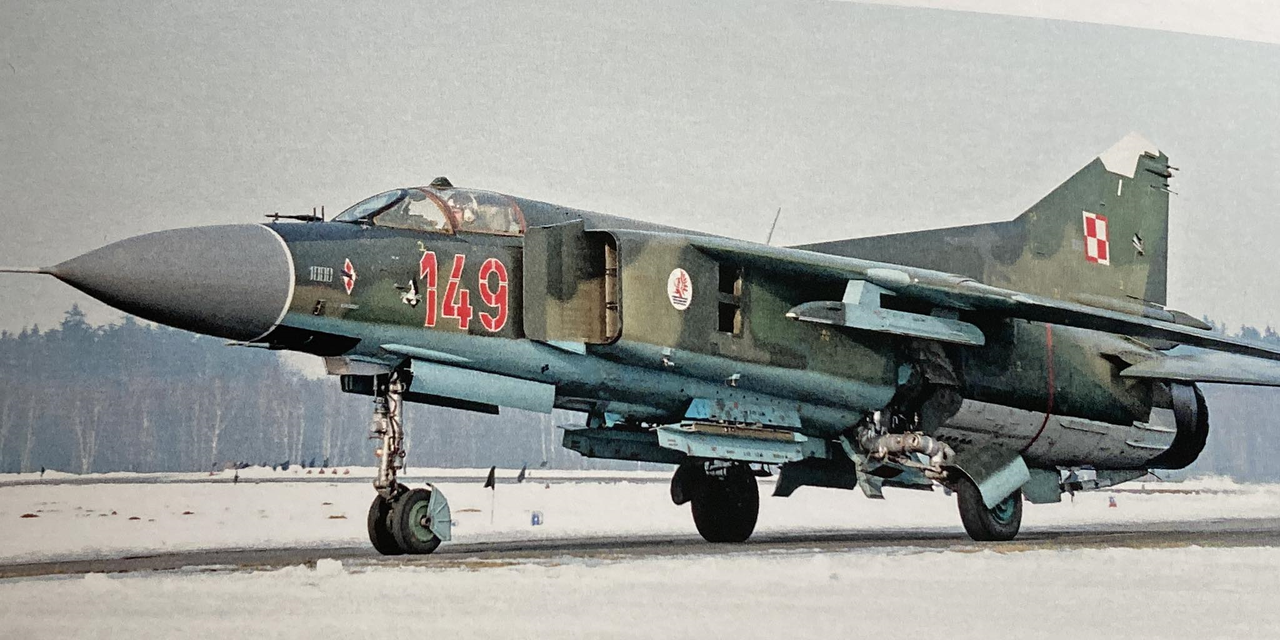

Atlas napisał(a):Ok, w takim razie jak się mają moje kolory, dobrze oddane na zdjęciach w stosunku do tego co model prezentuje w rzeczywistości, do prawdziwych kolorów myśliwca, ale nie tych które widać na tych zdjęciach?
Moim zdaniem sa dobrze oddane :)

Postprzez Atlas » środa, 13 grudnia 2023, 15:05
Czyli poniższe zdjęcie chyba najlepiej oddaje tę kolorystykę:

Cześć, wiem że to było wiek temu ale właśnie zbieram materiały do tego modelu i trafiłem na twój post. Mam problem z dobraniem kolorów kamuflażu a w Twoim modelu wydaje mi się ze wyglądają idealnie ale mimo ze trwała dyskusja na ten temat nie odnalazłem nigdzie barw jakie zostały zastosowane. Jeżeli zielenie jeszcze ogarniam ( tak mi się wydaje ) to mam problem z tym najjaśniejszym, to jest khaki czy jakiś piaskowy czy mieszanka zielonego z zółtym a jezeli tak to w jakich proporcjach. Pewnie będę budował pudełkowy nr 139. Chciałem wcześniej zrobić z kalek Techmodu 455 ( Ostatni Lot ) ale proponowane przez nich kolory w Federal standard nijak sie maja do tych na planszach barwnych. Ostanie pytanie nie robiłeś przypadkiem warsztatu z prac nad tym modelem? Pozdrawiam Marek

Postprzez Atlas » czwartek, 22 maja 2025, 20:08
Warsztatu jako takiego nie robiłem, jest niewielka relacja na FB, tylko tyle.
Kolor khaki: nie jestem na 100% pewny, ale zacząłem od mieszanki H512 z H336, jednak wyszedł odrobinę zbyt brązowy, więc go odrobinę dozieleniałem Gunze H340. O proporcjach to nic nie powiem, bo robiłem to na oko, prawdopodobnie te dwa pierwsze kolory mieszałem mniej więcej 1:1, ale później to już była czysta improwizacja i mieszałem tak długo aż mi się kolor zaczął podobać.
