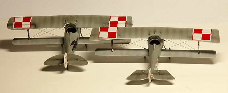

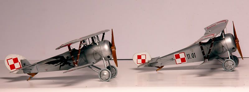

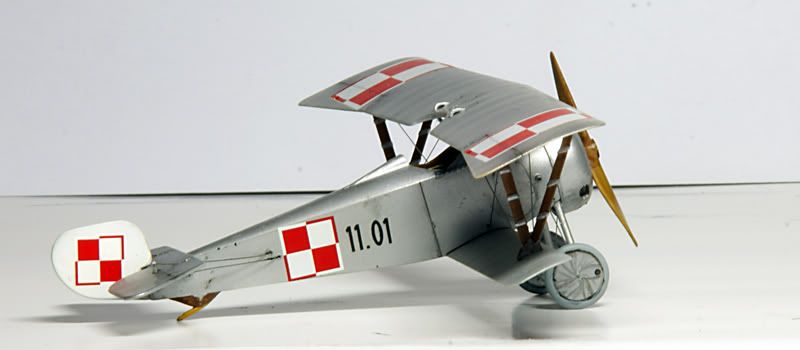

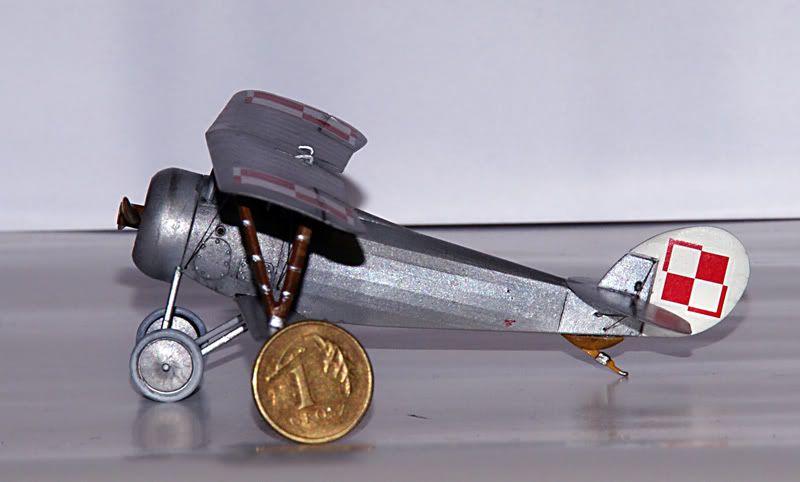

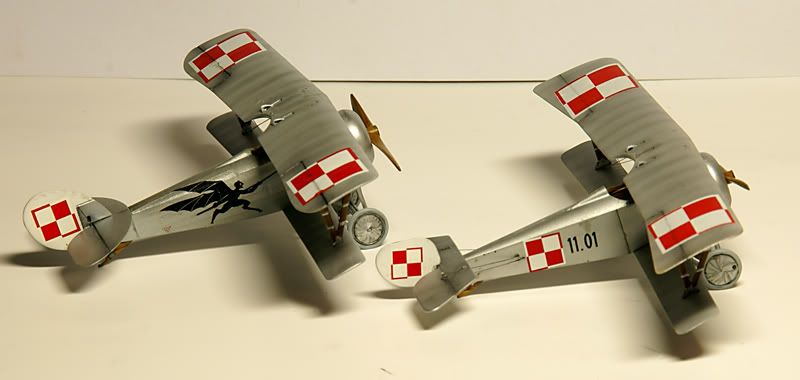

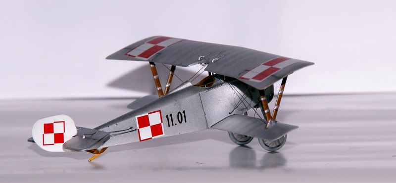

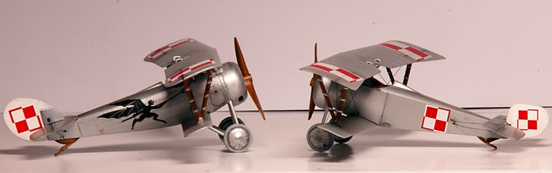

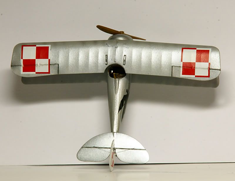

Generalnie 17-ka Eduardowa sklejała się łatwo. Jedyny problem to podwozie, musiałem wstawić druty aby zamontować je do kadłuba. Kalkomanie były FATALNE :x z broszury Nieuport 1-27 Tomasza J Kowalskiego, cyferki 11.01 udało mi się nakleić z jednej strony, te, które powinny być na lewej stronie zwinęły się w węzeł gordyjski :evil: i nie dały się rozplątać. :P

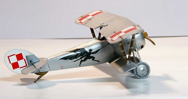

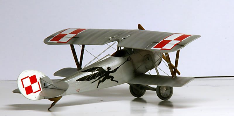

24-ka też sklejała się też bez większych problemów, jedyne to co opisałem w wątku warsztatowym, pomyliłem się w wersji samolotu i zacząłem sklejać Nieuporta 24 bis, :oops: ale udało mi się dokupić poprawną wersję. Horror :x zaczął się przy nakładaniu kalkomanii z w/w wymienionej książeczki, walkę z diabełkiem opisałem w wątku warsztatowym.

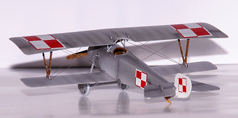

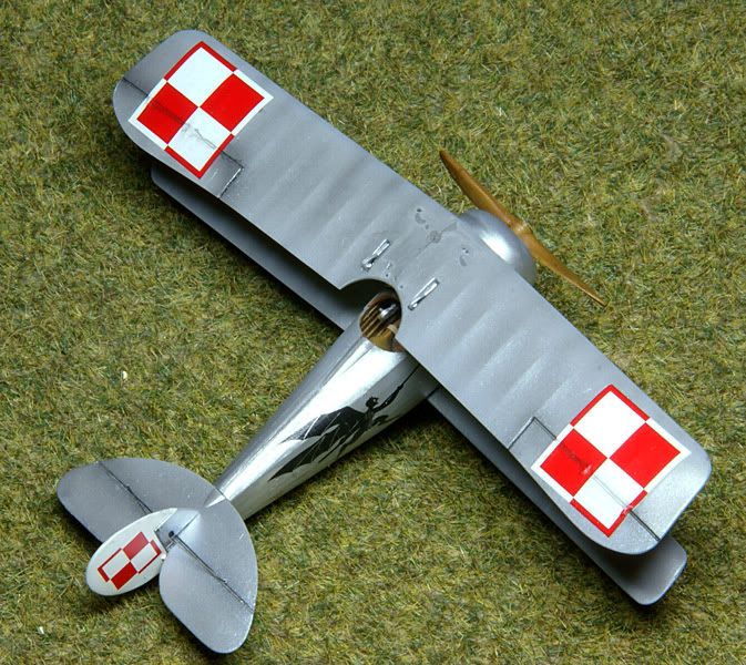

Na tych modelach zacząłem ćwiczyć malowanie farbami Lifecolor. Bardzo dobrze mi się malowało srebrną farbą, należy kłaść bardzo cienkie warstwy. Jak dałem cieniwanie pomiędzy żeberkami to potem nanosiłem kolejne warstwy srebrnej farby, tak aby cieniowanie prześwitywało. Niestey jak wypracowaną wcześniej metodą olinowałem płaty to na górnych płatach po obcięciu tego co wystaje malowałem górę płata. Tu niestey trochę zaciąłem podkład. :oops: Po malowaniu ślady te zostały widoczne. Wniosek na przyszłość, po obcięciu linek dać podkład i potem malować.
Niestey mój diabełek do końca nie odpuszczał, :P podczas sesji fotograficznej machnął ogonkiem, albo widłami i samilot spadł na ziemię. :cry: Jeden wspornik odkleił się i poluzowały się linki. wkrótce muszę zabrać się za mały remont. :?

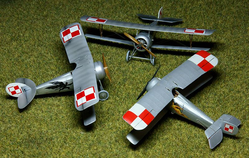

Teraz pora na pokaz tego co zrobiłem: :mrgreen:

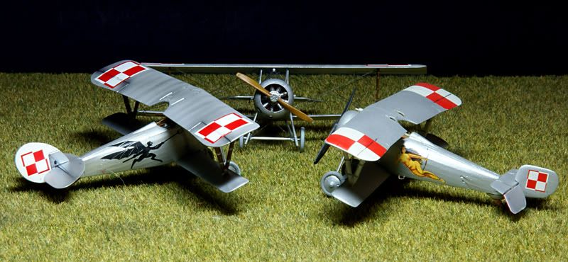

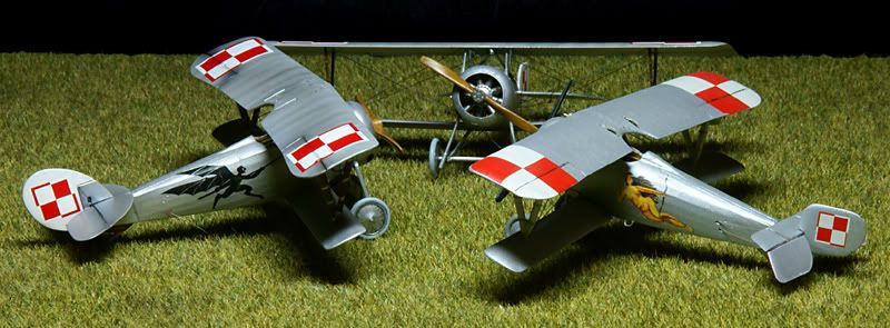

Do tej dwójeczki dołączył Nieuport 24 Bis por. Gilewicza. Model ten zrobiłem jakiś czas temu. Jest to model Choroszego.

Fajna ta goła baba z łukiem ,-)). Maluszki też bardzo przyjemnie wycieniowane.

Szachownice na górnej powierzchni skrzydeł troche psują znakomity efekt. Warto by było je przeciąć i oddzielnie położyć odpowiedni kawałek na lotkę.
Jak do tej pory nie miałem problemów z kalkami. Tuaj diabełek (bo ktoś musi być winny :P ) bardzo mi namieszał. Kalki poprostu nie chciały się odklejać od papieru i zmęczny tym wszystkim poprostu nakleiłem je w całości, mając nadzieję, że chociaż porządnie się położą. Modele miały być prosto z pudła i odpoczynkiem po budowie Oeffaga na czas. Tuaj moje doświadczenie z łażenia po górach i kierowcy, który dużo jeździ po Polsce - NIGDY NIE IDŹ NA SKRÓTY!!!. nie zadziałało.
Spiton mnie też się podoba ta baba na tyle, że nie kończę z nią :mrgreen: Planuję OGROMNĄ BABĘ :mrgreen: :mrgreen: w skali 1:32 już czeka w kolejce, ale najpierw udaję się w podróż na daleki wschód.
