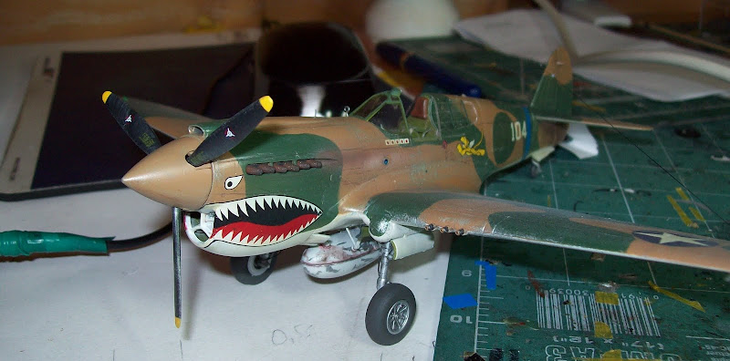

Postprzez RH » czwartek, 5 stycznia 2012, 19:36
Kolejny modelik skończony .Oczywiście praca nad nim rozpoczęła sie pod koniec ubiegłego roku(Taki szybki to ja nie jestem żeby skleić go w 4 dni :oops: :)
Model Hasegawy w skali 1:48 P-40E w malowaniu 76 th FS,23rd Chiny Lipiec 1942 pilot Maj.Edward F.Rector

Postprzez Mecenas...Kolekcjoner... » czwartek, 5 stycznia 2012, 19:56
Kolejne P40, które połykam w całości, bo to P40 ;o)
Kabina jest zamykana?
Czy ta paszcza się błyszczy czy tylko tak wyszła na zdjęciach.

Postprzez Jaho63 » czwartek, 5 stycznia 2012, 20:13
No tak Warhawkożerca zje wszystko. ;o)
Podoba mi się, choć "104" na zdjęciu jest większe.

Postprzez RH » czwartek, 5 stycznia 2012, 20:15
Mecenas...Kolekcjoner... napisał(a):Kolejne P40, które połykam w całości, bo to P40 ;o)
Te błyszczenie to wina punktowego oświetlenia ,Zdjęcia robiłem teraz przy sztucznym świetle.Kabina zamykana ,a raczej nie przyklejona na stałe

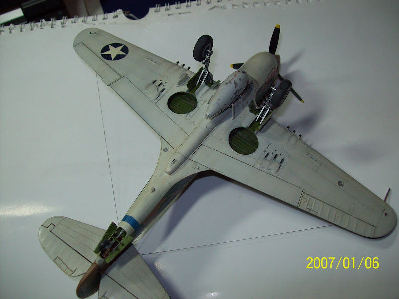

Postprzez indywidualista09 » czwartek, 5 stycznia 2012, 21:14
jakaś fotka od spodu była by mile widziana, modelik przedni. gratulacje

Postprzez Kuba P. » czwartek, 5 stycznia 2012, 21:32
Kurcze, wygląda jak pomalowany pędzlem. :-/
Niedoszpachlowany za okienkami. Może lepiej mimo wszystko ciut wolniej a staranniej?
Sorry ale nie owijam w bawełnę i nie cukruję. Piszę co widzę.

Postprzez RH » czwartek, 5 stycznia 2012, 21:44
indywidualista09 napisał(a):jakaś fotka od spodu była by mile widziana, modelik przedni. gratulacje
Mówisz i masz .. :)

Postprzez Jacek Bzunek » piątek, 6 stycznia 2012, 00:13
Kilka P-40 skleiłem a kilka kolejnych rozgrzebałem więc mogę się chyba chwilę powymądrzać.
Co mi sie podoba
-każda kolejna P-40,
-kolor spodu,
-kolor wnęk podwozia,
-pokrowiec we wnęce tyl. kółka.
Co mi się nie podoba
-granice kolorów,
-osłona kabiny narzucona na tylną część kadłuba,
-zielone koła na prawym płacie i kadłubie to miejsce zamalowania chińskich słoneczek, które aż prosi o bardziej intensywny odcień zieleni,
-wsporniki goleni podwozia z niewyciętą ramka wlewową tj. wklejone jako jeden element,
-dziwnie błyszcząco-oślizłe wykończenie,
-czerwone zacieki na podwieszonym zbiorniku,
-antena zamocowana na skrzydłach zbyt blisko przedniej krawędzi,
-felgi wyglądają na poprawne dla P-40N-zgaduję że pożyczono je z modelu Eduarda/Mauve?
Rozumiem że każdy ma własne podejście do lepienia modeli, widziałem kilka bardzosiępodobających modeli pana eRHa ale ten jest po prostu słaby.

Postprzez spiton » piątek, 6 stycznia 2012, 02:42
Mi się nie podoba :
1.Zadrapania na krawędzi natarcia. sa przetarcia, ale zrobione w taki niezdecydowany sposób.
2. Odsunięta owiewka kabiny. Nie ma sensu robić modelu z kabina "alternatywną", bo nie jest ona wtedy ani zamknięta ani otwarta. Zwłaszcza w pozycji otwartej wygląda źle.
Podoba mi się :
1. Że kolega RH eksperymentuje ze śladami eksploatacji. Pojawia się tu kilka nieźle wyglądających patentów. Okolice przejścia skrzydło -kadłub. I Bardzo odważnie pomalowany zbiornik paliwa. Nie jest to jeszcze to, ale wyrazistość malunku pokazuje odwagę, która należy cenić. Na przyszłość, radze robić tego typu bajery olejami, bo można je 10 X zmazywać i malować od nowa, aż do skutku ,-))

Postprzez pik » piątek, 6 stycznia 2012, 11:38
Może i odważnie ale czy w P-40 dodatkowy zbiornik paliwa nie był odrzucany? Jeśli tak, to chyba powinien być raczej mniej zniszczony niż sam samolot, a nie odwrotnie! No chyba, że jakiś Chinczyk znalazł takowy i odniósł na lotnisko... ;o)

Postprzez indywidualista09 » piątek, 6 stycznia 2012, 12:33
[quote="Jacek Bzunek"]Kilka P-40 skleiłem a kilka kolejnych rozgrzebałem więc mogę się chyba chwilę powymądrzać.
moim zdaniem to nie jest nie wycieta ramka wlewowa tylko uproszczona wersja wspornika goleni w wykonaniu hasegawy która faktycznie troche odbiega od oryginalu ale jest

Re: P-40E Hasegawa 1:48
Postprzez indywidualista09 » piątek, 6 stycznia 2012, 12:36
wszystko mogło się zdarzyć, w chinach brakowało wszystkiego, być może zagonili chinczyków do odnajdywania zagubionych zbiorników, to tylko hipoteza ale czy nie mogło tak być ? ;o) poza tym nie zawsze odrzucano zbiorniki zdarzało sie że konkretna maszyna długo nie rozstawała sie ze zbiornikiem , wtedy wielokrotne napełnianie powodowało szereg rozlewek paliwa i otarc podczas eksploatacji
Postprzez Jacek Bzunek » piątek, 6 stycznia 2012, 12:54
indywidualista09 napisał(a):-wsporniki goleni podwozia z niewyciętą ramka wlewową tj. wklejone jako jeden element,
http://www.p40warhawk.com/P-40sToday/P-40sToday.htm
Poprzeczka z rysunku powyżej jest wewnątrz płata. Gdyby było inaczek wsporniki nie mogłyby się chować wewnątrz płata a goleń nie mogłaby zlozyć się równoległe do płata.
Dodatkowo, bardziej po modelarsku, Eduard robi blaszkowe koszmarnie płaskie zamienniki wsporników bez poprzeczki.
Postprzez indywidualista09 » piątek, 6 stycznia 2012, 13:14
Jacku i wszystko jasne, :) zaaferowałem sie szkicami ale fotografie wszystko wyjaśniły
