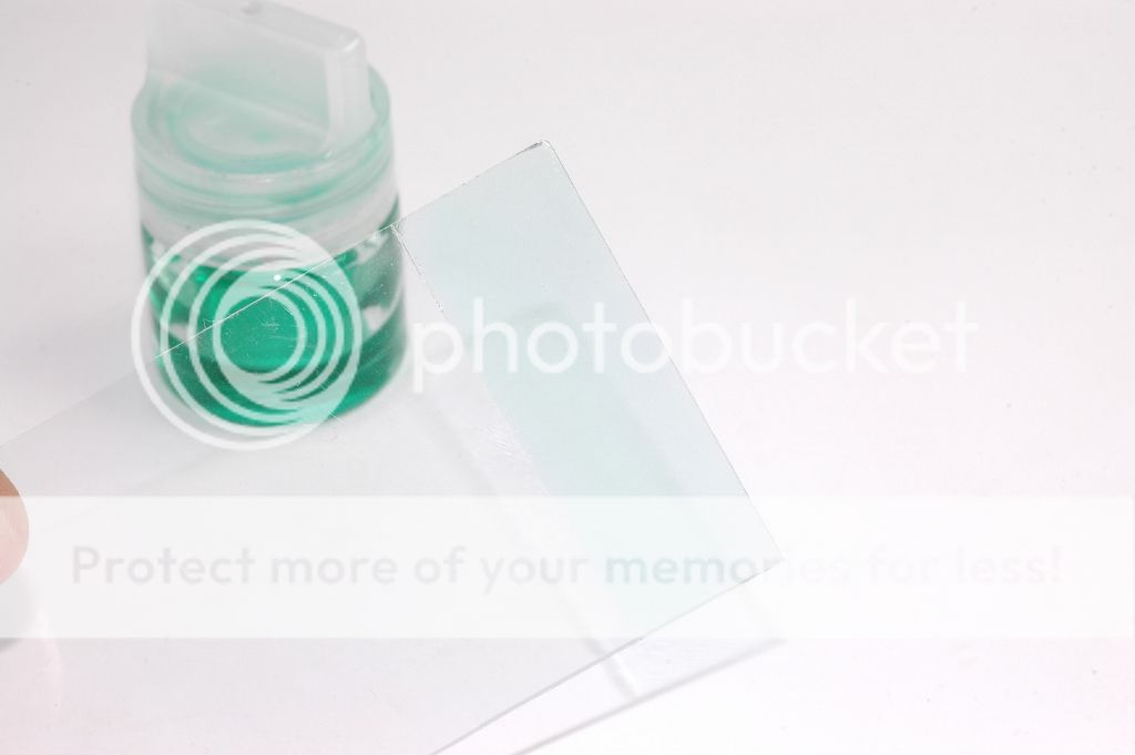

iras67 napisał(a):Można trochę złagodzić ryzyko. Gunze C ma farby transparentne które można mieszać z ich lakierem. Jeśli tylko damy niewielką ilość koloru do lakieru i w dodatku wymieszamy z rozcieńczalnikiem to efekt jest całkiem całkiem. Zrobiłem próby na pleksie i zmian koloru następuje po kilku napyleniach., przez to że kolor jest dodany minimalnie.

Malowałem kilka lat termu trzy owiewki do F-16 i nic się z nimi nie stało- modeli już nie mam, zdjęć nie robiłem- może uda mi sie pokazać jak obecny właściciel zrobi fotkę ;o) . Korzystałem z tych samych farb, jedynie inny był lakier tzn. zamiast Super Clear III jego zbliżony właściwościami poprzednik. Ale korzystanie z Gunze H"wodnych" minimalizuje jakieś nieszczęście zdecydowanie. Możliwe zapewne jest zmycie, jeśli efekt nie będzie ciekawy. Niestety nie próbowałem tymi farbami bo ich nie używam prawie .
Kolor powstał przez wymieszanie transparentnych C48 i 50 i dodanie "właściwego" odcienia do lakieru. na pokazaną ilość wystarczyło dwie kropelki kolorów które są same w sobie dosyć "przeźroczyste". Malowanie polega na takim natrysku żeby powierzchnia cały czas pod światło była błyszcząca i "mokra". Malowałem bardzo małym ciśnieniem poniżej 1bar. No i paprochy...Trzeba robić to w czystym niezakurzonym powietrzu :mrgreen: bo wszystko nawet najmniejszy brud widać .
