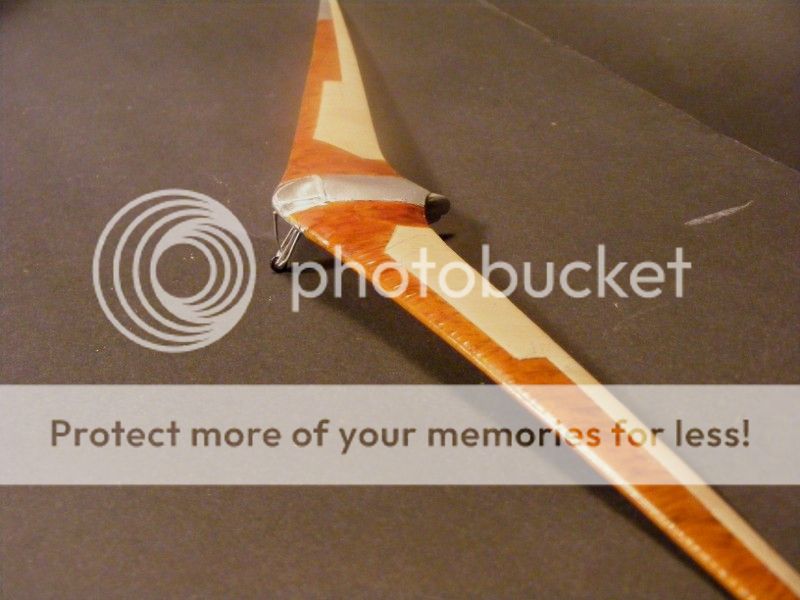

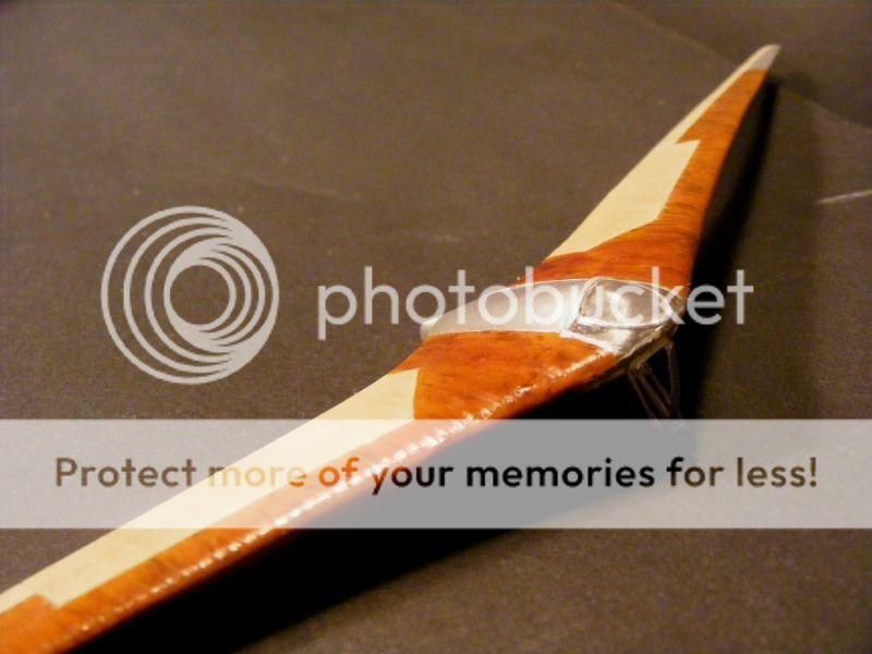

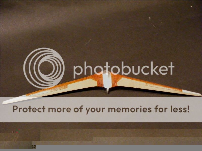

Postprzez Karol_Max » niedziela, 29 września 2013, 22:16
Udało się zmieścić w czasie, nie będę się rozpisywał bo mało czasu.
Zdjęć mało bo program do povierania nie pobiera.

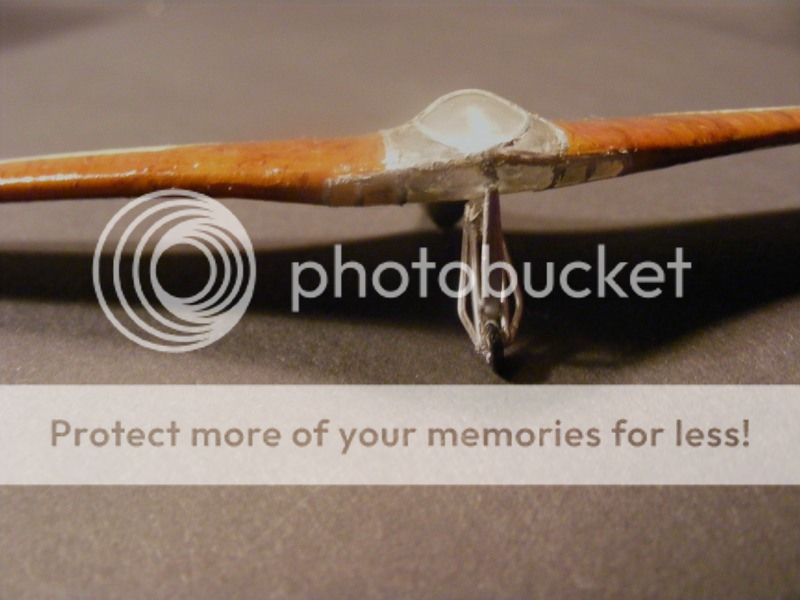

Postprzez mnak24 » niedziela, 29 września 2013, 22:25
Czemu on taki zpaćkany na dzióbku jak mój zeszłoroczny rwd?

Postprzez Karol_Max » poniedziałek, 30 września 2013, 17:35
waran jakieś sugestie co i jak poprawić ?
A "zpaćkanie na dzióbku" wynika z trudnego połączenia tych dwóch elementów szklanych, była tam spora szpara która trzeba było zaszpachlować, w prawdziwym leci tam dosyć cienka listewka/wręga i jak bym pomalował całość wyglądało by to jeszcze gorzej, spróbuję oczywiście nad tym popracować, każda uwaga jest ważna :)

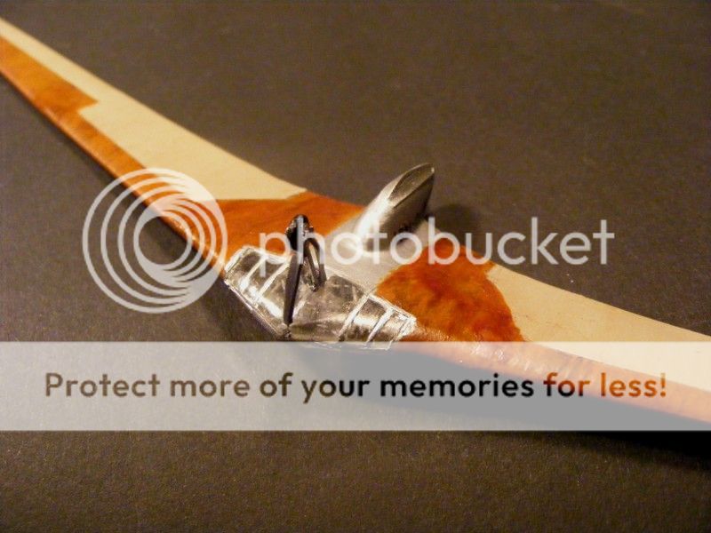

Postprzez piotr dmitruk » poniedziałek, 30 września 2013, 18:41
Pomaluj kalkomanię lub folię samoprzylepną Oracal i potnij na cienkie paseczki. W ten sposób można zamaskować miejsca łączenia.
Tak jak tu na froncie (szkło to dwie połówki):

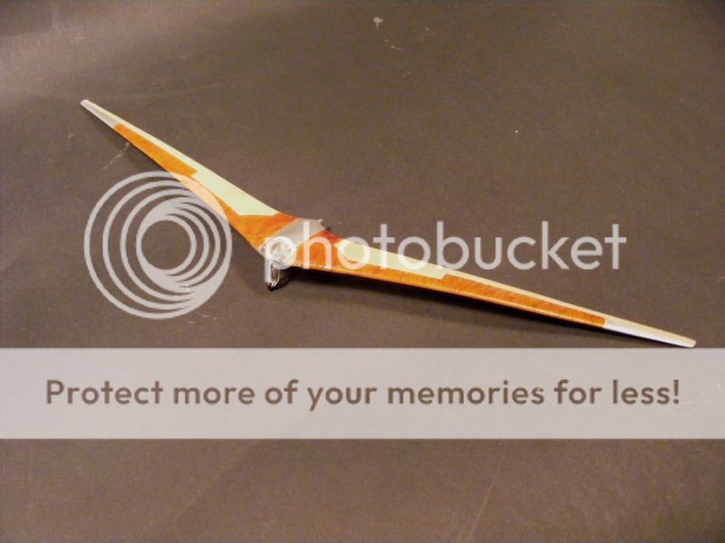

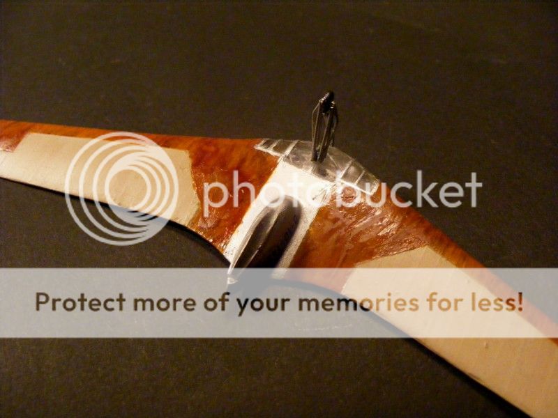

Postprzez Karol_Max » poniedziałek, 30 września 2013, 20:58
Faktycznie metoda wyśmienita, zrobię dokładnie jak pisałeś, ale to jutro.

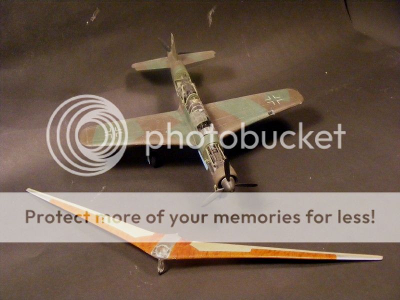

Jednak dziś poprawiłem troszeczkę, ale i tak idealnie nie jest:
I takie małe wspomnienie z zeszłego roku:

Postprzez Karol_Max » środa, 2 października 2013, 17:15
piotr dmitruk zabrałem się za to ale mam pytanie, czy tą kalkomanię mogę pomalować valleyo czy raczej jakimś gunze?

Postprzez piotr dmitruk » środa, 2 października 2013, 17:56
Nie sądzę, żeby to była jakaś różnica, choć bezpieczniej byłoby pstryknąć jakiś podkład, żeby Ci farba nie trzaskała przy zginaniu.
