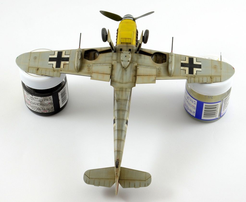

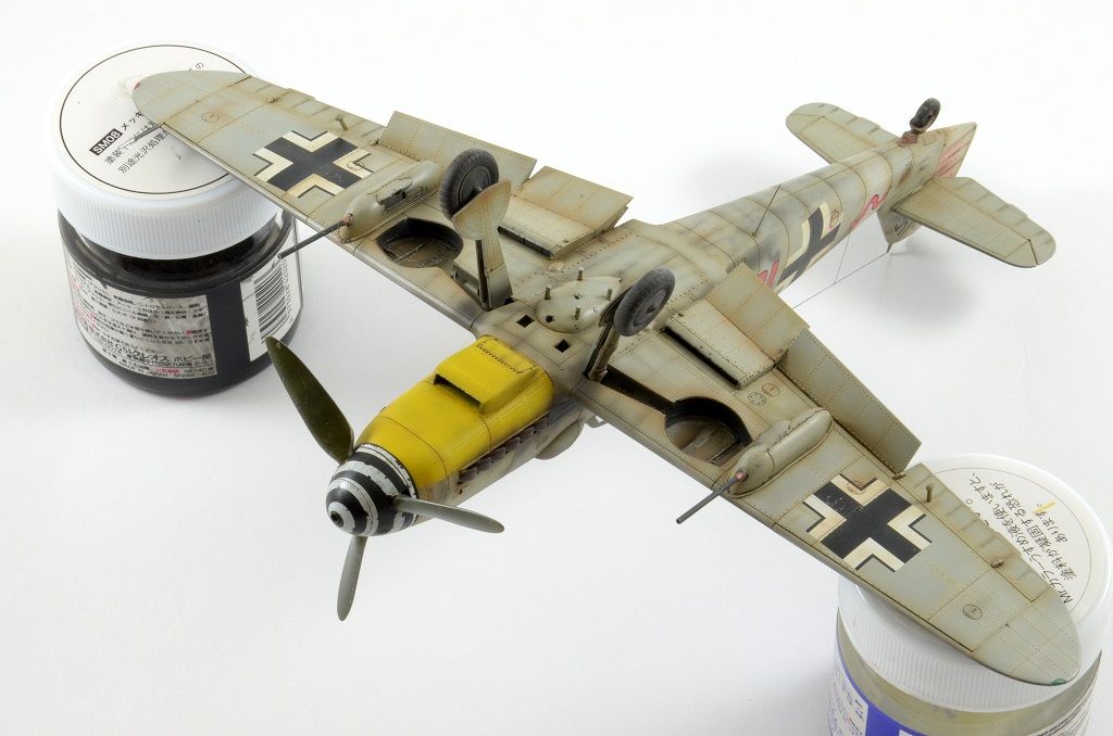

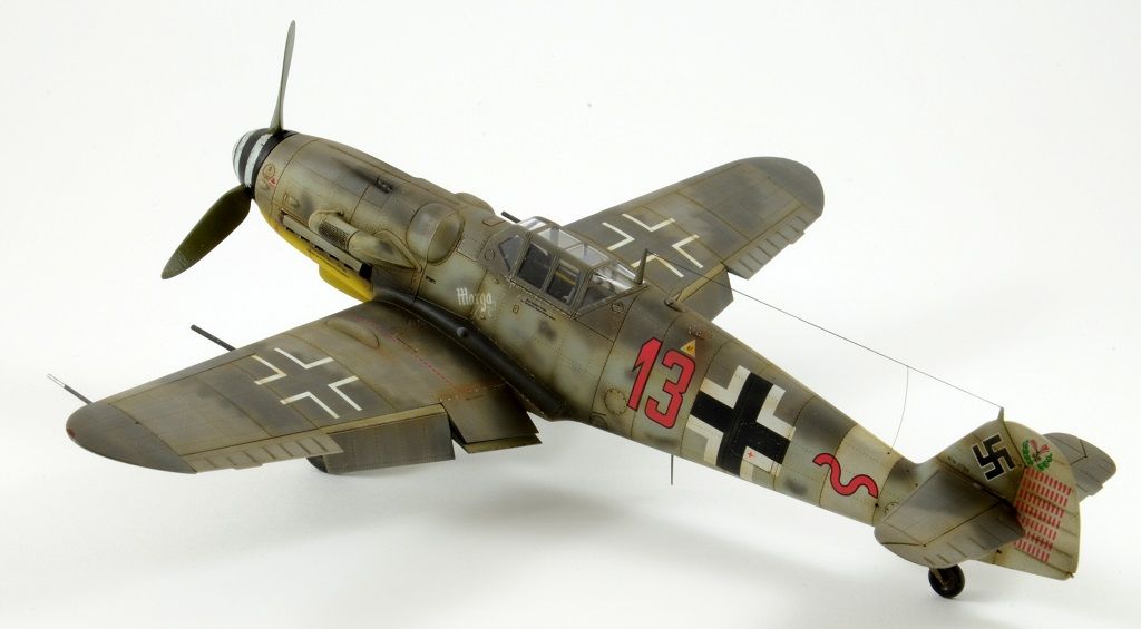

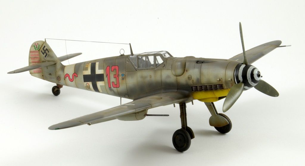

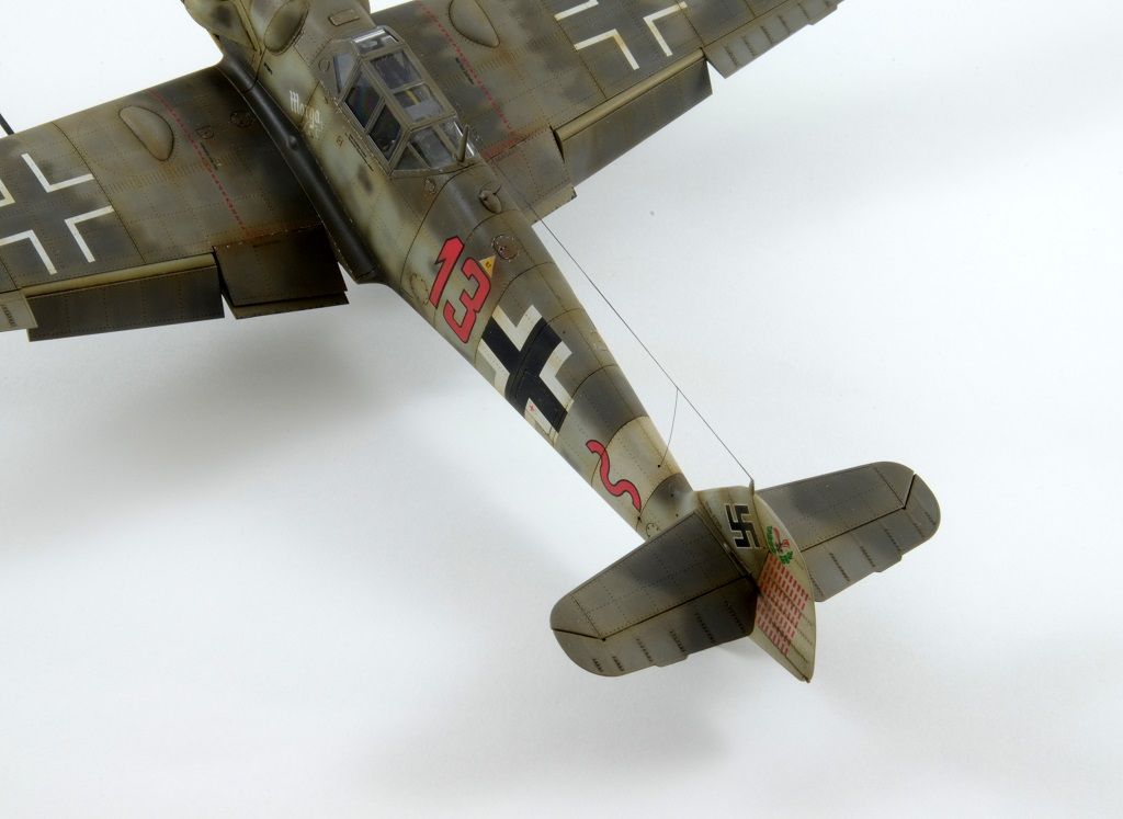

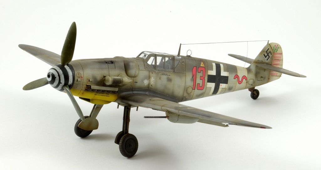

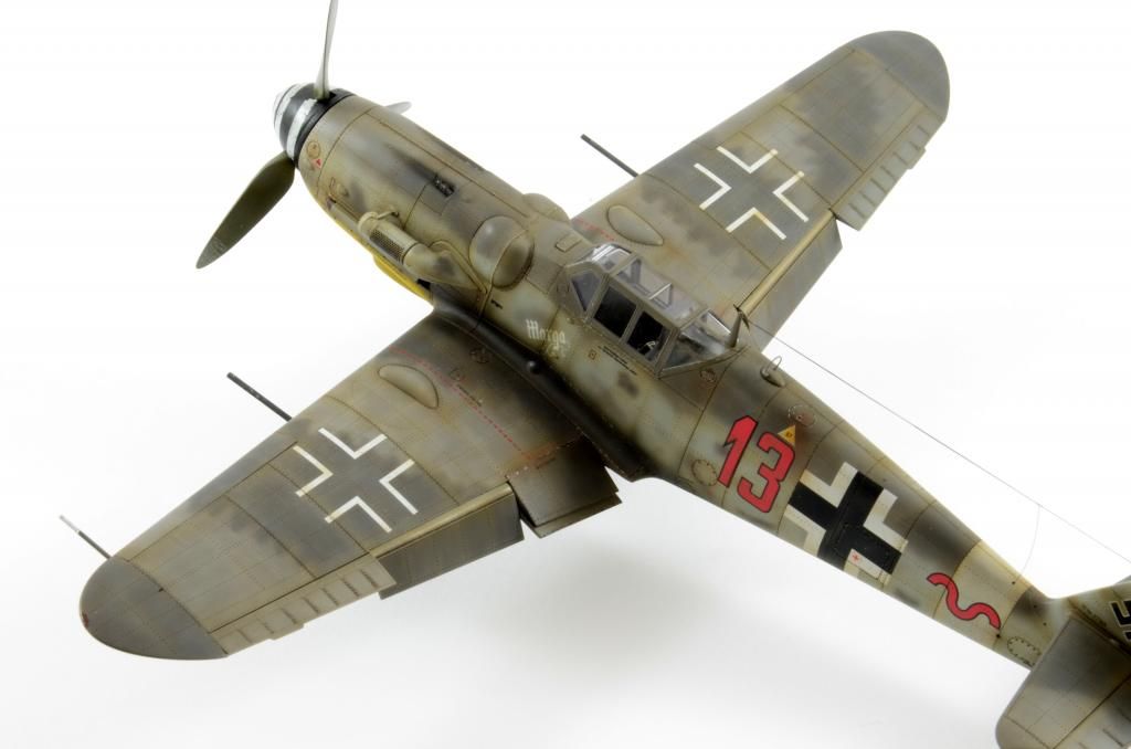

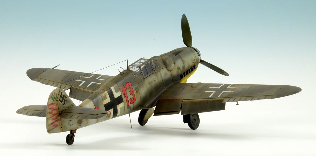

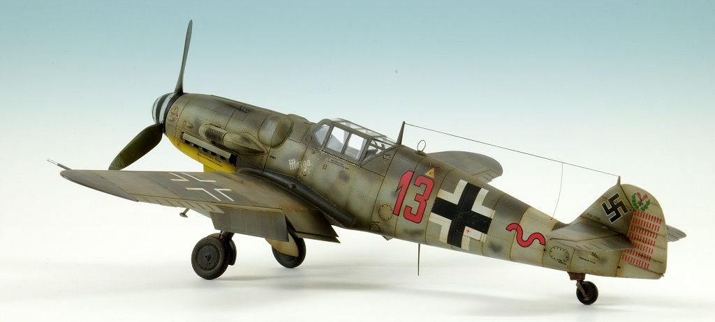

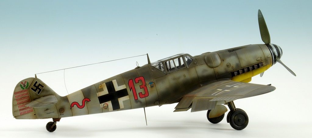

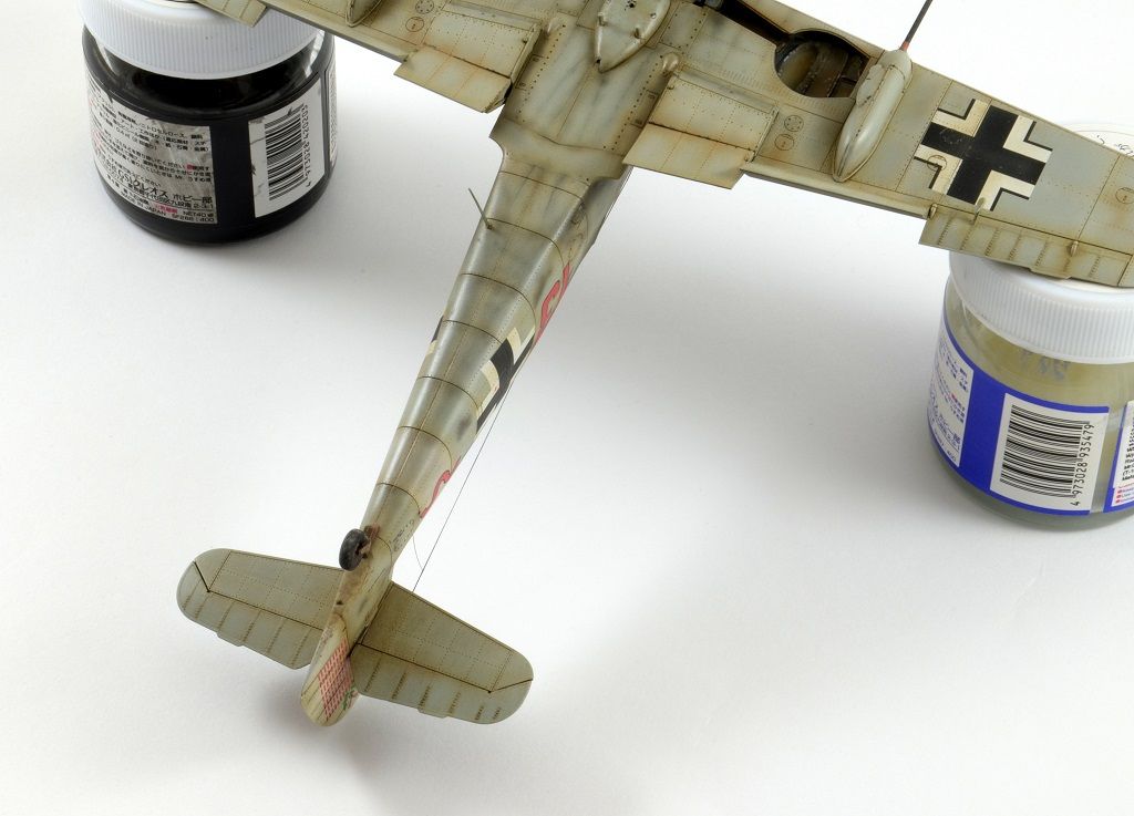

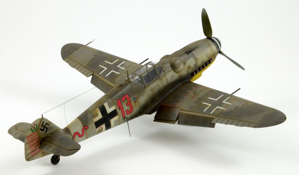

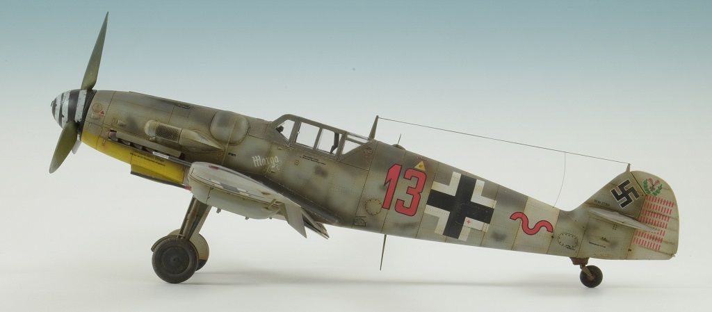

Witam, nowy Eduard z całym dobrodziejstwem inwentarza.

Strasznie spuchnięty :mrgreen:

Słaby. Z tego zestawu wychodzi, może mniej bajerancki meser ale napewno w SKALI. Pozdrawiam i polecam.

Żeby było 1/48 to trzeba go i tak napompować. To miałeś ma myśli?

Daniel,
bardzo ladnie zrobiony.

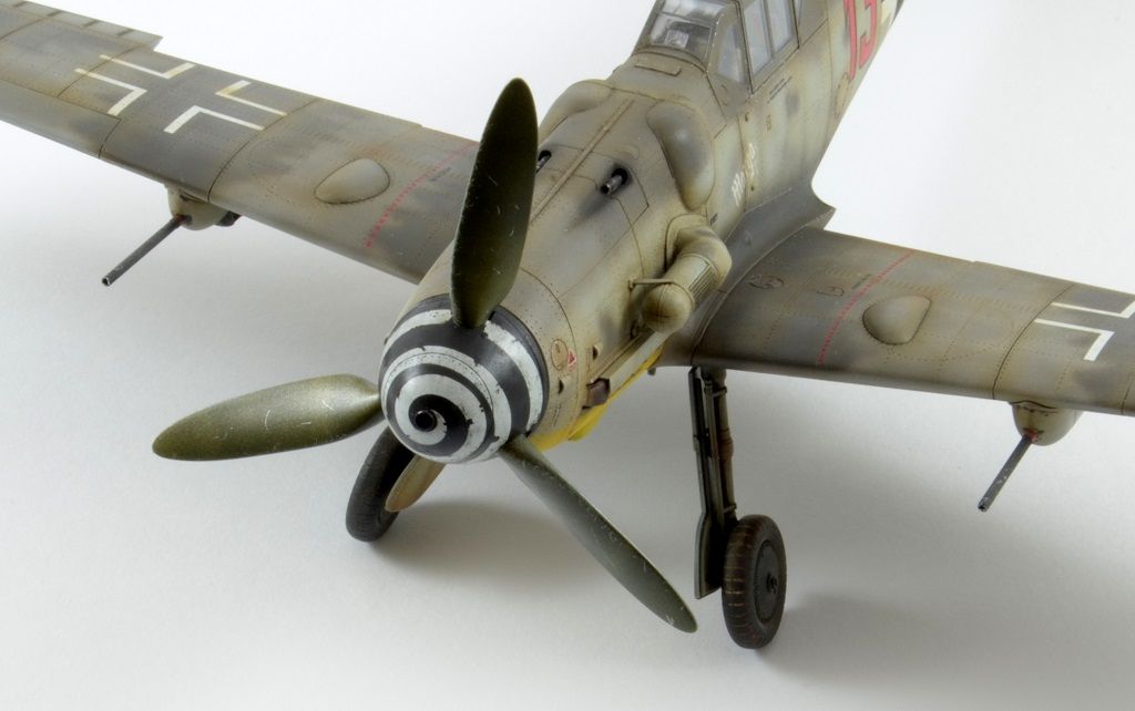

Moglbys zdradzic jak malowales smiglo (slady eksploatacji na lopatach i ta odpadajaca biala farba na spirali)
Jakiego cleara uzywasz? Czy to jest jakis semi-gloss. Naprawde ladny finisz.

Już? A jeszcze nie ucichły dyskusje na jego temat.
Podoba mi się.

jak dla mnie EXTRA

Prezentuje się bardzo fajnie! Zdecydowanie model z wieloma smaczkami. Bardzo podoba mi się nienachalne brudzenie i ślady zużycia. Generalnie jak dla mnie (okiem laika) jest świetny.

nie ma prawa plecieć jak się go powiekszy 48 razy...

Dziękuje!

Śmigło pokryte srebrnym C8 z Gunze, na to kolor właściwy i drapanie wykałaczką oraz szorowanie szczoteczką (wewnętrzna strona łopat). Spiralę zużyłem malując pędzelkiem odrapania czarnym akrylem.
Lakier to matowy Gunze z serii H plus trochę Flat Base również z Gunze.

Trzeba go powiększyć 47 razy!

Chodziło mi o to, że dla niektórych ten model z 1970 roku będzie lepszy od tego mesera bo jest w skali a meser edka nie i to go przekreśla. SKALA przesłoniła zdrowy rozsądek. W czasie forumowej dysputy o tym, jak bardzo Edek jest zły Iceman zrobił model. Za rok Zvezda ma wydać Bf-109 G i ta cała dyskusja o Edkowym na forum pójdzie do kosza. Gadać łatwiej niż sklejać.

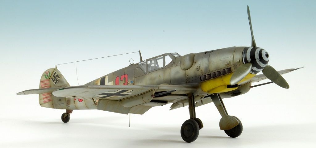

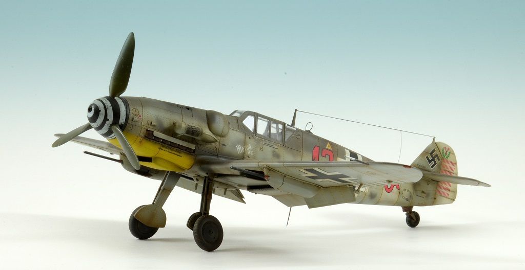

Bez wdawania się w wady i zalety modelu Eduarda, wykonanie (malowanie) tego Gustawa podoba mi się ale jak można zwalić atrakcyjny model tak wklejając podwozie, ja się pytam. A tyle jest fotek tego samolotu...

A co on tak na szczudłach stoi???

Może to kolejna wada edkowego zestawu, ale nawet na tym etapie łatwo można naprawić. Poza tym jest trochę szerszy , to i może być trochę wyższy. ;o)

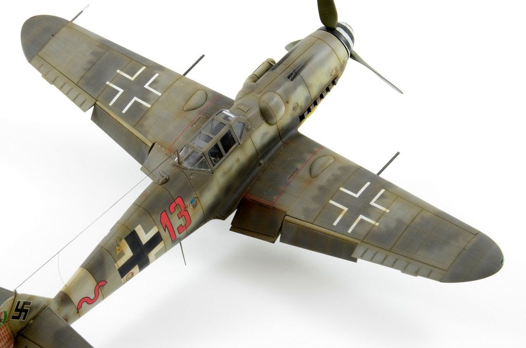

Mnie bardziej interesuje malowanie .Mam je w planach (oczywiście nie z edkowego zestawu ,więcej na ten temat było w opisie Kuby w czasie omawiania modelu). Edek w instrukcji na skrzydłach zaserwował standardowe camo z ostrymi krawędziami
a w modelu mamy rozmyte ( i takie mi bardziej pasuje ).
Może ktoś ma dobrej jakości zdjęcie z widokiem na skrzydło to można wkleić , będzie przydatne innym wykonawcom tego malowania.
Napisz jak go się składało, czy były jakieś problemy. Fajnie wygląda. ;o)

Baardzo się podoba mimo, że to wersja z bąblami ;o)
