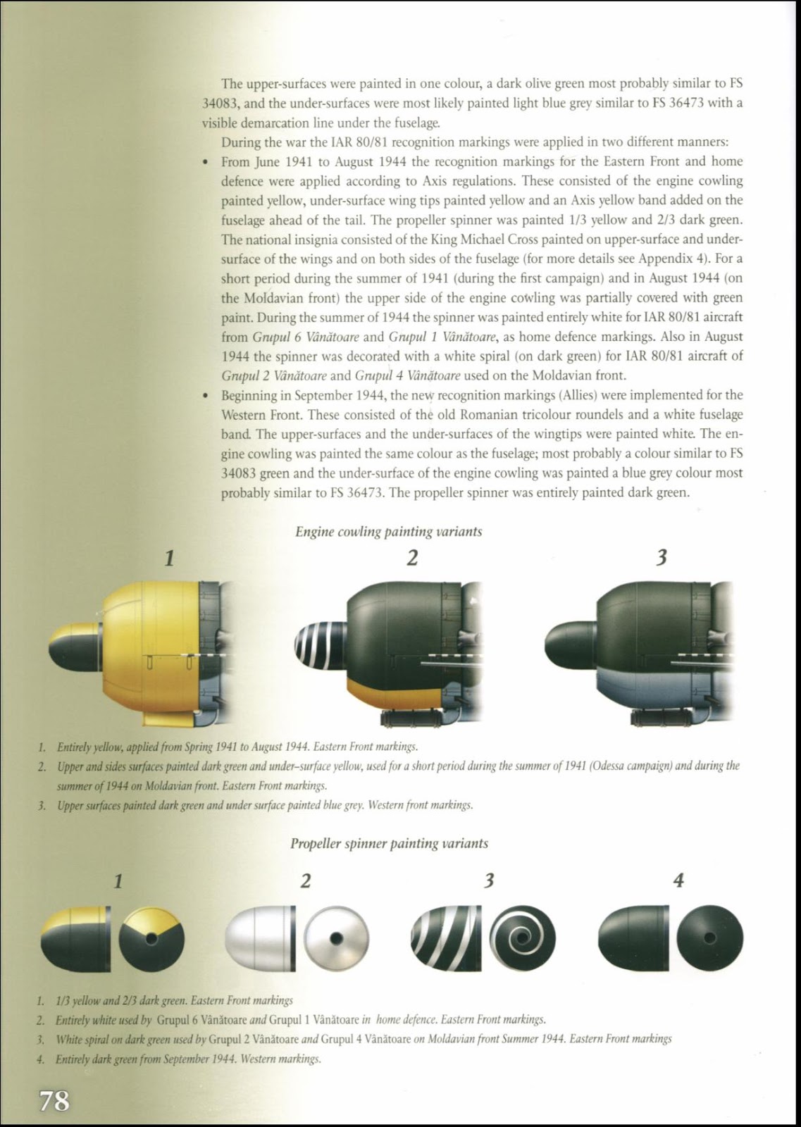

Według ostatnio wydanej przez Rumunów po angielsku książki „Romanian fighter colours 1941-1945” (str. 78) kołpaki IAR-ów były:
- w 2/3 ciemnozielone i w 1/3 żółte głównie na Froncie Wschodnim,
- całe białe w 1 i 6 Grupie Myśliwskiej w czasie obrony kraju,
- biała spirala na ciemnozielonym całym kołpaku w 2 i 4 Grupie na froncie mołdawskim latem 1944 r.
- cały kołpak ciemnozielony od września 1944 r.
„VIVAT” INSTRUKCJE MALOWANIA MODELI ROBIONE PRZEZ NIEKTÓRYCH PRODUCENTÓW !!!
A przy okazji - dopiero we w miarę nowych materiałach pokazuje się, że NIEKTÓRE serie/wersje IAR-ów mają jasny kolor jedynie na spodzie przedniej części kadłuba i pod skrzydłami – spód ogona w kolorze kamuflażu. Według wspomnianej powyżej książki farby do 1941 roku używano angielskie, potem niemieckie.

Dzięki! Muszę spojrzeć, z jakiego okresu mam tego mojego -Twój post wiele wyjaśnia

Uzupełnienie graficzne postu obłoka:
Obrazek Obrazek Obrazek
