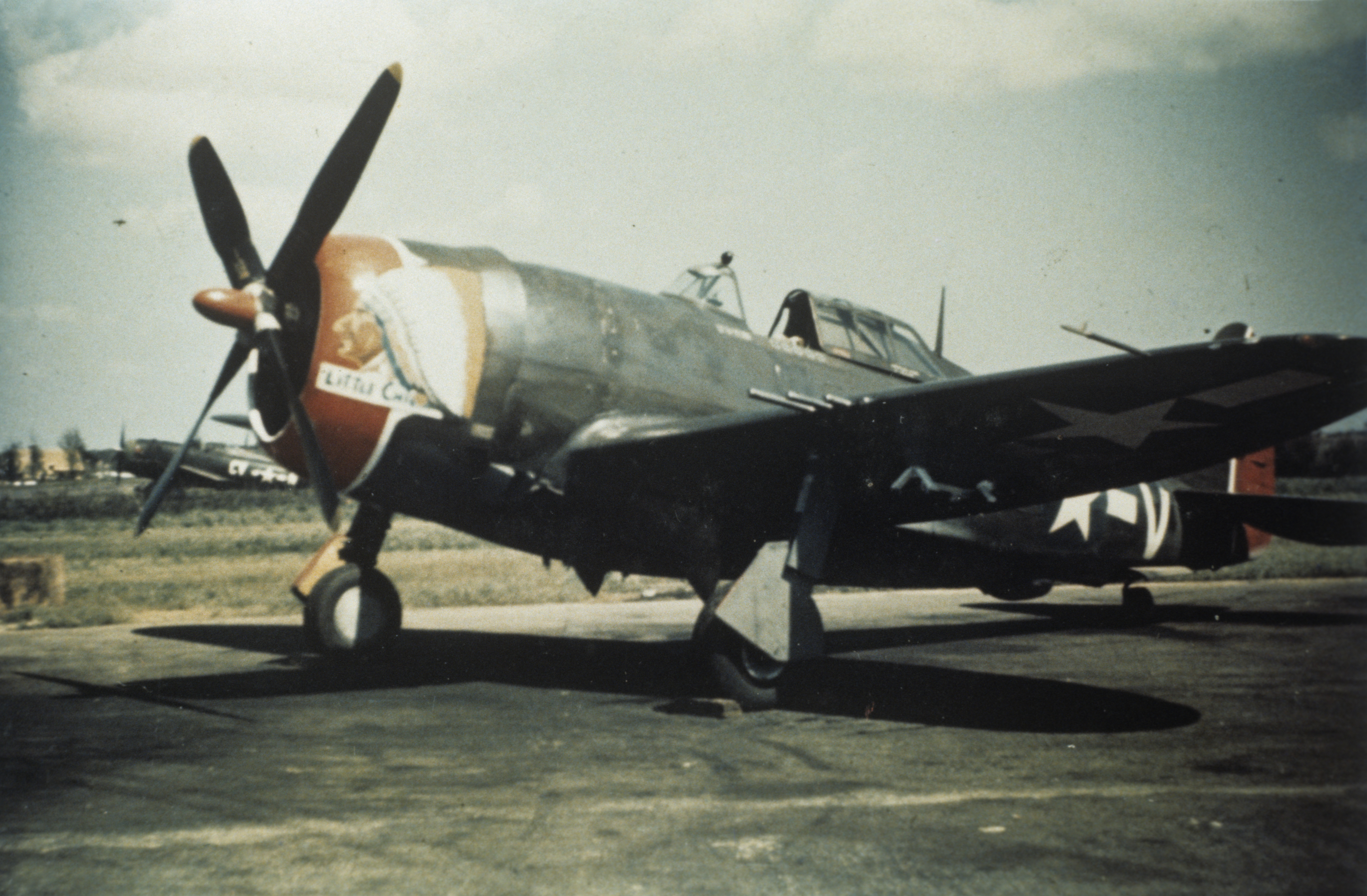

Uznałem, ze gdy napiszę 'wymaluj biały pas na wewnętrznej krawędzi profilu NACA' to nie będę zrozumiany. Czyli zachowałem się jak burak, soreczki. Uzupełnię tylko, jeśli ktoś ciekawy, że opracowanie NACA nie dotyczyło konkretnie P-47. Profil powstawał w tym samym czasie co Townend i był po prostu amerykańską odpowiedzią na problemy z użyciem silników gwiazdowych w lotnictwie. Profil okazał się lepszy niż brytyjski odpowiednik i z czasem zdominował konstrukcje lotnicze, także poza USA. Prawidłowo zaaplikowany, z odpowiednim systemem deflektorów i wspomagany wydechem redukował opór czołowy do poziomu dopracowanych konstrukcji z silnikami rzędowymi.
Z czerwonymi rantami nie dogadaliśmy się. Przepraszam, jeśli wyraziłem się nieprecyzyjnie.Tu widać na tym zdjęciu. Jest też inne, lepsze w temacie, ale nie znalazłem w googlu.
Nie jestem aż takim dyletantem :mrgreen:
Korzystałem z tego samego zdjęcia które wkleiłeś, ale jest mocno niewyraźne... Dekle kół mogą sugerować biały, ale mnie się to bardziej widzi na jakiś jasny szary. I panel za kabiną jakoś się odcina od koloru kadłuba i wygląda na "interior green-owaty" ale to może być refleks światła na szkle.

Nawet na tym zdjęciu jednak widać, że czerwony na pokrywie kół jest na całej grubości przetłoczenia. Jaśniejszy kolor pod szybką to refleks światła. Kolor DDG dla kabiny D-15 jest dość wątpliwy. W ogóle z kolorami kabin P-47 ciężko dojść do ładu. Fakt, że tu na zdjęciach kolor wygląda jak amerykański odpowiednik Grey Green wg DuPonta. Jak to na zdjęciach - nie zgadniesz. W temacie szary/biały nie dyskutuję - jak pisałem operuję wyłącznie w sferze 'wydawania się'.
