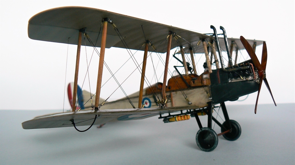

Model Rodena jest dobrze zwymiarowany, chociaż kadłub jest za długi o 2-3 mm w porównaniu do dostępnych planów. Błąd jest najprawdopodobniej w rejonie silnika. Słabością zestawu jest brak rozwiązań konstrukcyjnych - jak połączyć poszczególne części, aby filigranowa konstrukcja się nie rozpadła? Trzeba wszystko wymyślić i zaplanować samemu. Przy czym model nie wybacza błędów. Każda próba pójścia na skróty kończyła się małą katastrofą i koniecznością powtórzenia czynności. Tak było np. z montażem górnego płata, steru kierunku, czy lotek. Jakieś dwie minuty po zakończeniu budowy nastąpiła seria katastrof (odpadły posznurowane już lotki, musiałem wymieniać linki napędowe steru kierunku wzdłuż kadłuba itp.), tak jakby model nie godził się z faktem ukończenia go.
Należy pamiętać, że w tym modelu naciągi spełniają tą samą rolę, co w prawdziwym samolocie - trzymają go w kupie. Dlatego nie polecam modnych nowości w postaci gumowych nitek, a tradycyjną żyłkę, którą trzeba obkurczać żywym ogniem. Próbowałem wykorzystać nitkę AK 0,03 mm, jednak większość już zastosowanych musiałem wymienić na żyłkę, gdyż zaczęły flaczeć z czasem.

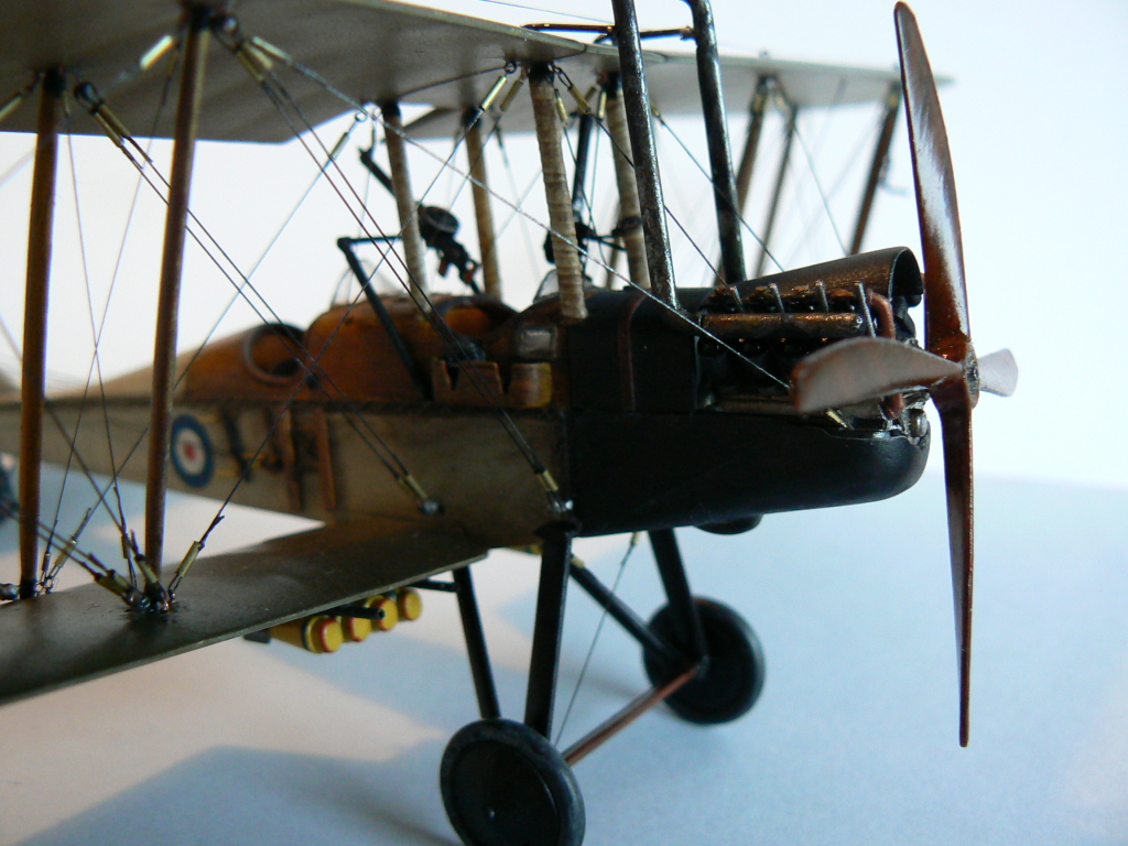

Oprócz żyłek 0,10 i 0,14 mm, zastosowałem blaszki: fotele, zegary, szycia na kadłubie, piasta śmigła, rurki mosiężne do imitacji śrub oraz jako dźwigary dolnego płata, a także sporo profili Evergreen do sztukowania tej konstrukcji. Sporo części zestawu zastąpiłem własną produkcją. W rezultacie po ukończeniu kilka ramek pozostało niemal nietkniętych. Samodzielnie wykonałem m.in. stelaż do kamery oraz uchwyt "candlestick" do Lewisa - nie było tych części w zestawie.
Nie udało mi się wykonać tego modelu w "czystej" konwencji Widać na nim niezamierzone ślady modelarskiego wysiłku.

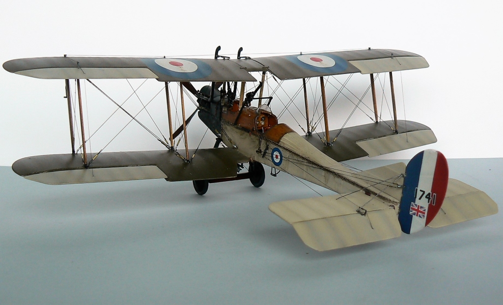

Wykonałem samolot nr 1741 w barwach 12 dywizjonu RFC w lutym 1916 r. Samolot przebywał we Francji od września 1915. W grudniu został uszkodzony. Po remoncie w UK pod koniec lutego 1916 został odesłany do Francji, gdzie 1. marca uległ wypadkowi i został spisany ze stanu 3 dni później. Podzielił los wielu.
Rozważania nt. barw samolotu znajdują się w tym wątku http://www.pwm.org.pl/viewtopic.php?f=3&t=82587. Ostatecznie wybrałem propozycję z instrukcji jako najbardziej prawdopodobną i prostą.
Podsumowując- nie miałem najmniejszych szans na wykonanie tego modelu w ramach czasowych konkursu. Porwałem się z motyką na słońce. Ale cieszę się, że wreszcie go ukończyłem.

Model prezentuje się znakomicie. Szkoda, że zdjęcia takie ciemne i np w rejonie silnika można sobie najwyżej powyobrażać co tam jest.

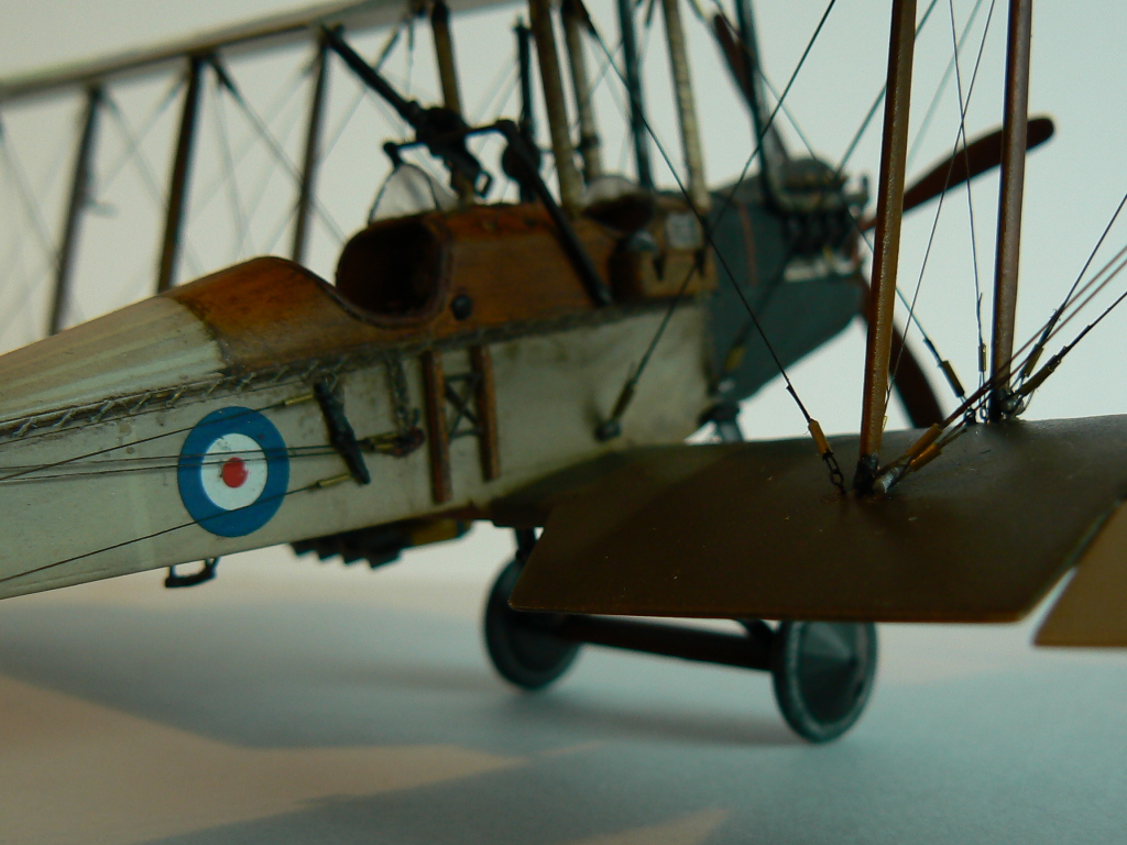

Warto było siedzieć i walczyć jak z prawdziwym egzemplarzem. Jest świetny. Podoba mi się pokrycie kadłuba tuż za silnikiem, po lewej stronie. Nie wiem czy poluzowałoby się tak w realu, ale tak własnie wygląda.

Dzięki za komentarze. Tak, wiem że zdjecia nie są najlepsze. Przy okazji postaram sie zrobić bardziej doświetlone i wyraźne.
Co do fałdowania płótna, to cieszę się, że ten efekt właśnie tak Kolega odczytał. Zdarzało się, że płótno się marszczyło tu i tam, jak na poniższym obrazku. Trudno to oddać na modelu, ja pociągnąłem po nawierzchni pędzelkiem z surfacerem i dodałem cieniowanie po naniesieniu koloru.
