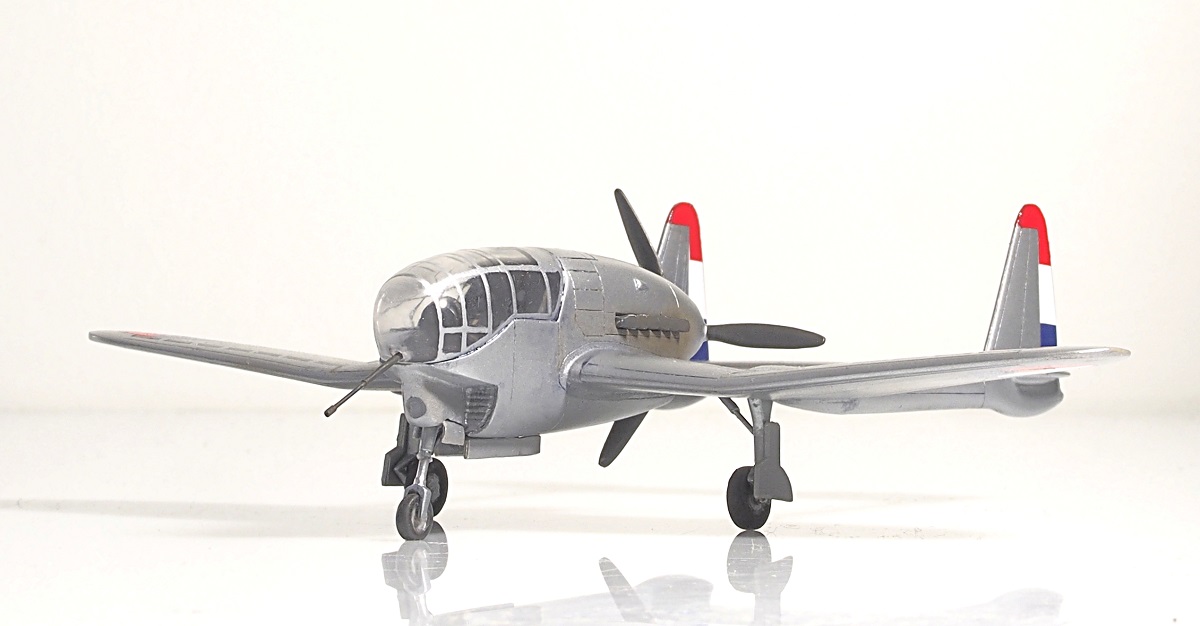

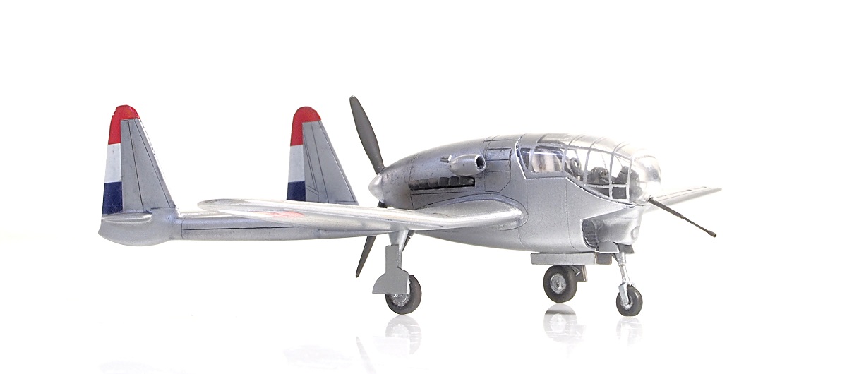

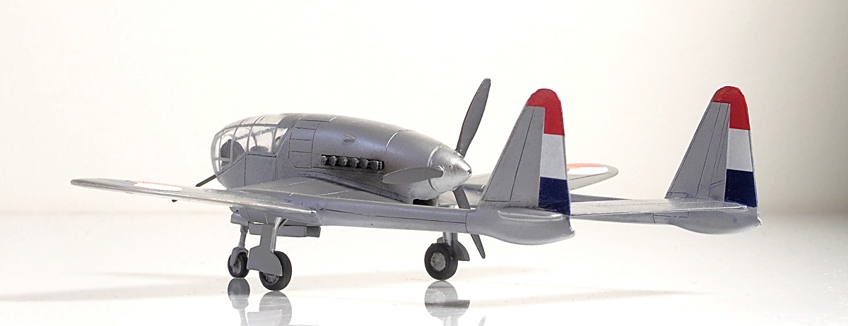

Czego to ludzie nie wymyślą...
Na koniec w pięknych okolicznościach przyrody.

Hahahaha, inżynier chyba dla żartu to narysował? Do czego oni tym strzelali? Model bardzo oryginalny, pewnie ciężko się składało, ładnie wyszedł, podoba mi się :mrgreen:

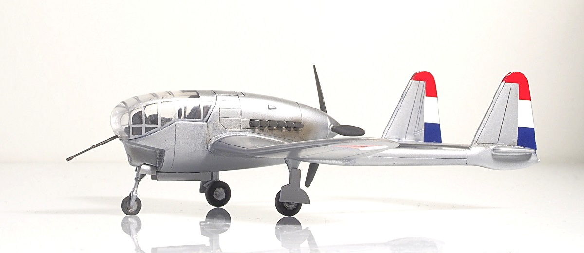

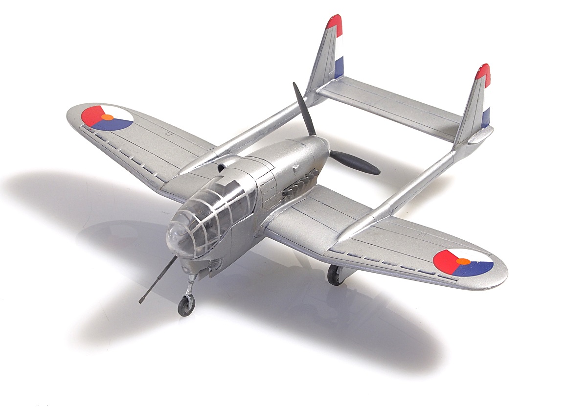

W locie działko pewnie było blokowane i pilot strzelał na wprost.W trakcie realizacji zadań szturmowych przejmował ręczną kontrole i grzał do kaczek.
Co do modelu to jest to wymagający szortran.
1)dociążenie trzeba wepchać we wszystkie możliwe miejsca (rozwierciłem krawędzie natarcia skrzydeł, w dwóch płatach zmieściło si sześć kulek ołowiu).
2)przyciąć amortyzator w przedniej goleni (pomimo ołowiu gdzie tylko można , i tak leciał na ogon)
3)zeszlifować , wypolerować i odtworzyć kratownice na oszkleniu
4)działko zrobiłem z trzech kawałków igły
Reszta zabiegów to już typowa szortranowa robota.
Został jeden szczegół na który się nie zdecydowałem.
Mianowicie wyloty czterech kmów(na burtach w kokpicie , znów użyłem igieł) które powinny być w oszkleniu.Przy tej grubości tworzywa myślę że fatalnie by to wyglądało.

1 koła- wygląda to tak jakby guma wlazła na felgę i odwrotnie, zdecydowanie do poprawy
2 oszklenie - nie pasuje do kadłuba
3 czyścioch - to rzecz gustu
