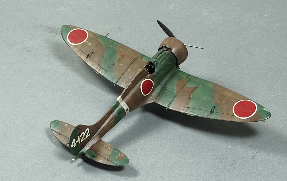

Zero szpachli.
Model ma ponad 20 lat i jest świetny.

Malowanie też trochę retro ;o) co to za światło do tych zdjęć!

@Łukasz -światło powiadasz...
Zwykłe żarówy 5600K , ale jest pewien sekret...
malowanie dolnych powierzchni , podobno alemenium samolotów marynarki było malowane lakierem bezbarwnym ,który żółkł , myślę że dlatego pytasz o światło?

Nie wiem, coś mi w tych kolorach nie pasuje, dlatego pytanie o światło.

Flyzloty napisał(a):Dzieki!
Podoba mi się bo przypomniał mi mojego.... Dawno zrobionego. :D łezka w oku i takie tam.....
Co do żółknącego lakieru....tak samolotu stacjonujące na lotniskowcu.... Ale ten stacjonował na lądzie.... I dlatego ja dałbym mu szarozielony od spodu. Ale co kto lubi.
Natomiast doradzał bym zaszpachlowanie tego wielkiego rowu biegnącego przez środek zbiornika z paliwem bo go tam poprostu nie powinno być.....
Oj zapomniał bym.....rurka pitota powinna być na prawym skrzydle. ( to błąd fabryczny tego modelu)

Dzięki @zegeye za merytoryczne uwagi , zbiornik i pitota poprawię.
Co do żółknięcia lakieru , to była pierwotnie maszyna marynarki przejęta przez armię , dlatego wszystko się zgadza.

Flyzloty napisał(a):to była pierwotnie maszyna marynarki przejęta przez armię , dlatego wszystko się zgadza.
No nie masz racji niestety. To samolot marynarki i jako taki stacjonował na lądzie. Miał naniesiony kamuflaz standardowy dla samolotów marynarki na terenie konfliktu chińskiego wraz z malowanymi powierzchniami spodnimi. Z dostępnych zdjęć moim zdaniem (subiektywnym) wynika że był od spodu malowany. Armia (jej wojska powietrzne) nie przejmowały samolotów należących do marynarki.... uuuu chyba wybuchłaby wojna domowa po czymś takim 8-) To były dwa mocno konkurujące ze sobą byty i nie było pomiedzy nimi uprzejmości. Armia w odpowiedzi na nowy samolot marynarki A5M, wprowadziła Ki-27.

Mitsubishi A5M2a (4-122) należący do 13 Kokutai, baza Gong Da (Chiny), luty 1938 r.
Na samolocie tym latał st. bosman Mitsugu Mori (okazjonalnie używał go także mat Kiyonobu Suzuki). Po odejściu Mitsugu Mori z 13 Kokutai na A5M2 numer 4-122 latał dowódca 13 Kokutai kapitan Shigeru Takuma i na tym też samolocie zginął 25 lutego 1938 w bitwie powietrznej nad Nanchang.
Mitsugu Mori urodził się 5 października 1915. Pierwsze loty bojowe wykonywał podczas „incydentu szanghajskiego” w styczniu 1932. Stacjonował wówczas na lotniskowcu „Kaga”. W styczniu 1938 został oddelegowany do 13 Kokutai, stacjonującego na lotnisku Gong Da koło Szanghaju. 18 lutego 1938 w czasie pierwszego lotu bojowego w nowej jednostce, odniósł swoje pierwsze cztery zwycięstwa powietrzne. W marcu tego samego roku został przeniesiony do 12 Kokutai, gdzie do września 1939 roku latał w składzie 1 Hikotai. W 1942 Mori został przydzielony do dywizjonu myśliwskiego lotniskowca „Hiyo” i wraz z nim brał udział w walkach w rejonie Rabaulu i Wysp Salomona latając już A6M2. W maju 1943 awansował do stopnia podporucznika i został odesłany do Japonii, gdzie kontynuował służbę jako pilot doświadczalny. W sierpniu 1944 został oddelegowany z czynnej służby. Wojnę zakończył w stopniu kapitana z 9 zwycięstwami powietrznymi (z czego cztery odniósł w Chinach latając na A5M2 o numerze „4-122”), co dało mu miejsce na liście asów Lotnictwa Cesarskiej Marynarki Japońskiej. Zmarł na Hawajach 7 sierpnia 1995.

Fajnie wygląda , dól bym przemalował i przy okazji zaszpachlował kadłub ( widać linię na łączeniu od dołu).
Z tego co widziałem to jak silnik malowany na czarno -dól srebrny, jak ma camo -dół szary. ;o)
