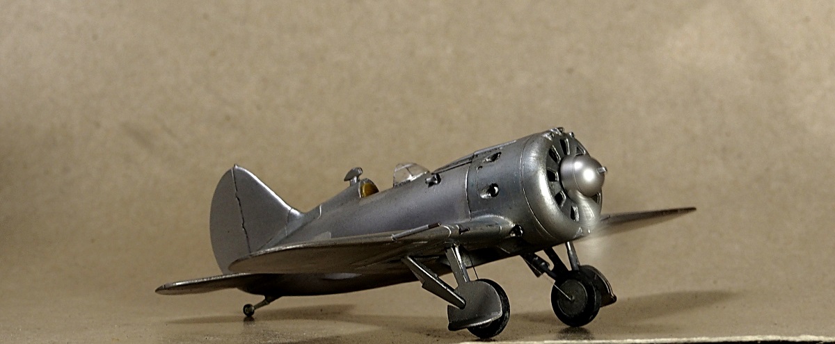

Mały grubas ,I-16 Typ24,ICM 1:72.
Postprzez Flyzloty » niedziela, 7 lutego 2021, 12:42
Model prototypu I-16 typ24.
Obrazek Obrazek Obrazek

Re: Mały grubas ,I-16 Typ24,ICM 1:72.
Postprzez HubertKendziorek » niedziela, 7 lutego 2021, 17:33
Fajnie wyszedł, robiłem kiedyś ten model i byłem bardzo zadowolony, delikatne i ostre detale, dobre spasowanie.
Ale czy na pewno prototyp Typu 24 był malowany na srebrno? Tu piszą, że był biały.
Fotokarabinu też bym nie montował.
Postprzez Michał R » niedziela, 7 lutego 2021, 18:32
HubertKendziorek napisał(a):Fajnie wyszedł, robiłem kiedyś ten model i byłem bardzo zadowolony, delikatne i ostre detale, dobre spasowanie.
Kołpak dwułopatowego śmigła także wydaje się inny.
Postprzez GrzeM » niedziela, 7 lutego 2021, 19:19
Model bardzo mi się podoba, tylko trochę "nie grają" mi powierzchnie płócienne pomalowane metalizerem (i chyba polerowane?).

Postprzez obłok » poniedziałek, 8 lutego 2021, 14:52
I-16 typ 24 (nr 24214) prototyp w trakcie prób w CAGI jesienią 1939 r. (latał na nim pilot doświadczalny Stankiewicz), samolot z silnikiem M-63 i zaprojektowanym dla tego silnika kołpakiem śmigła, zamontowanym fotokarabinem PAU-22 i instalacją do podwieszania dodatkowych zbiorników paliwa typu PSB-21 (po 93 litry paliwa każdy) pod skrzydłami.
Typ 24 to wersja rozwojowa powstała w oparciu o Typ 18 głównie przez zamontowanie nowego silnika M-63 o mocy 930 – 1100 KM. Prototypy (1 lub 2) testowano z silnikami M-25, M-62 i M-63 i różnymi kołpakami śmigła. Zastosowano nowe, metalowe śmigło AV-1. Badano różnego typu skrzydła - o częściowo sklejkowym pokryciu na górnej powierzchni płata oraz pokryciu sklejką całości płata. W trakcie prób testowano instalację dodatkowych zbiorników paliwa podwieszanych pod płatem oraz wyrzutni pocisków rakietowych RS-82. Na węźle konstrukcyjnym za kabiną pilota (służącym m.in. do prób z podwieszaniem I-16 do bombowca TB-3) montowano fotokarabin, używany potem często w samolotach seryjnych. Samolot posiadał przedział radiostacji z lukiem w prawym boku kadłuba, ale takie wyposażenie radiowe – wraz z masztem antenowym na osłonie silnika - montowano jedynie na samolotach dowódców. Równolegle do I-16 typ 24 zespół Polikarpowa rozwijał samolot I-180 zaprojektowany do silników z podwójną gwiazdą, z którego wywodzi się bardzo dobry samolot myśliwski I-185, który nie wszedł do wielkoseryjnej produkcji jedynie z powodów „zakulisowych”. Rozwój i produkcję I-16 kontynuowano w oczekiwaniu na silnik M-64 o mocy 1200 – 1300 KM, który nie został nigdy ukończony.
Postprzez obłok » poniedziałek, 8 lutego 2021, 15:01
Co do koloru na zdjęciu, to jest w sieci kilka zdjęć przedstawionej maszyny. Prawdopodobnie był to prototyp w konfiguracji z płatami całkowicie krytymi sklejką o grubości 2,5 mm. Mógł być cały biały, ale moim zdaniem na radzieckich zdjęciach wykonanych w pełnym słońcu określić czy był biały czy srebrny bym się nie podejmował. Wiadomo natomiast, że w latach 1939 - 41 prototypy konstrukcji radzieckich były zwykle pozostawiane w kolorach srebrnych - metalicznych. Oczywiście za wyjątkiem tych, które miano pokazać Słońcu Narodu lub publice nad Placem Czerwonym z okazji różnych defilad...
Postprzez HubertKendziorek » poniedziałek, 8 lutego 2021, 17:01
obłok napisał(a):Mógł być cały biały, ale moim zdaniem na radzieckich zdjęciach wykonanych w pełnym słońcu określić czy był biały czy srebrny bym się nie podejmował.
W sieci jest kilka fotografii tego prototypu, można mieć wątpliwości, czy biały, czy jasnoszary lub jasnobłękitny, ale srebrny moim zdaniem zdecydowanie nie.
Pozostawione w naturalnej barwie są tu niewątpliwie niektóre detale lub elementy wykonane z metalu: łopaty śmigła, opaska okapotowania silnika, ramy oszklenia.
Source: http://www.airwar.ru/enc/fww2/i16-24.html
