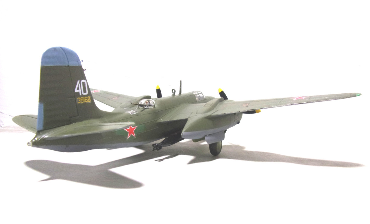

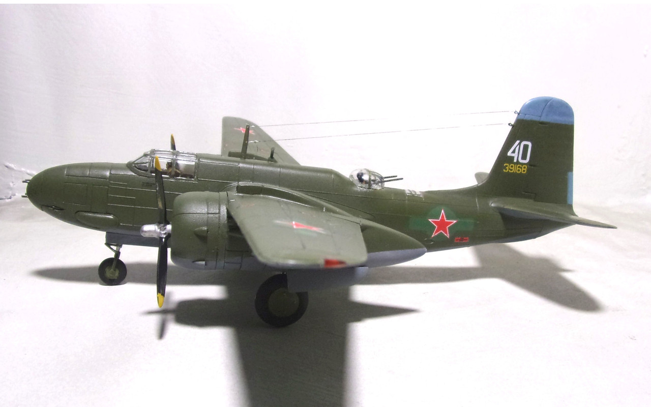

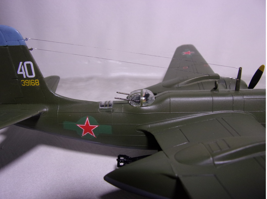

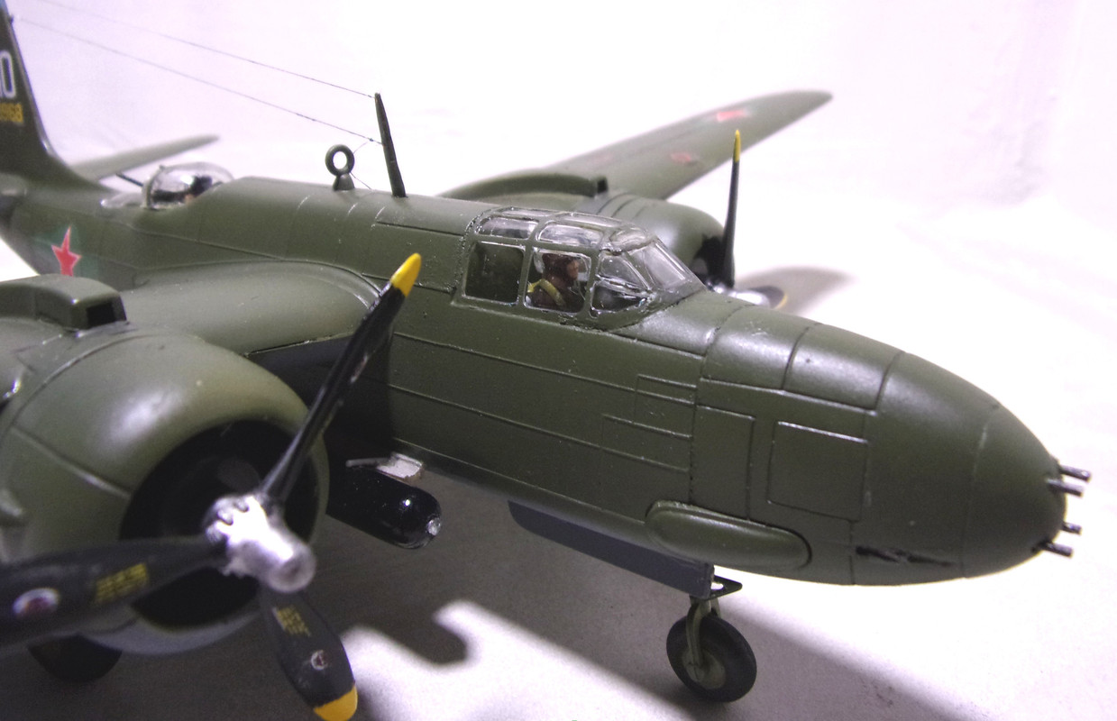

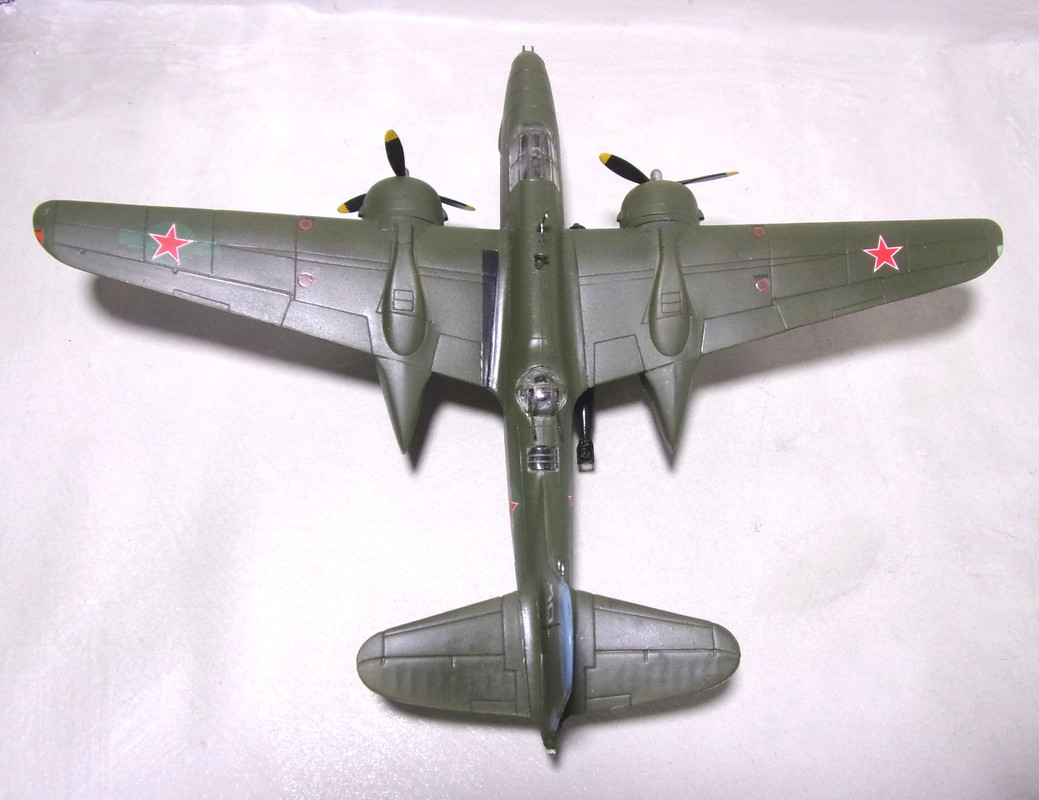

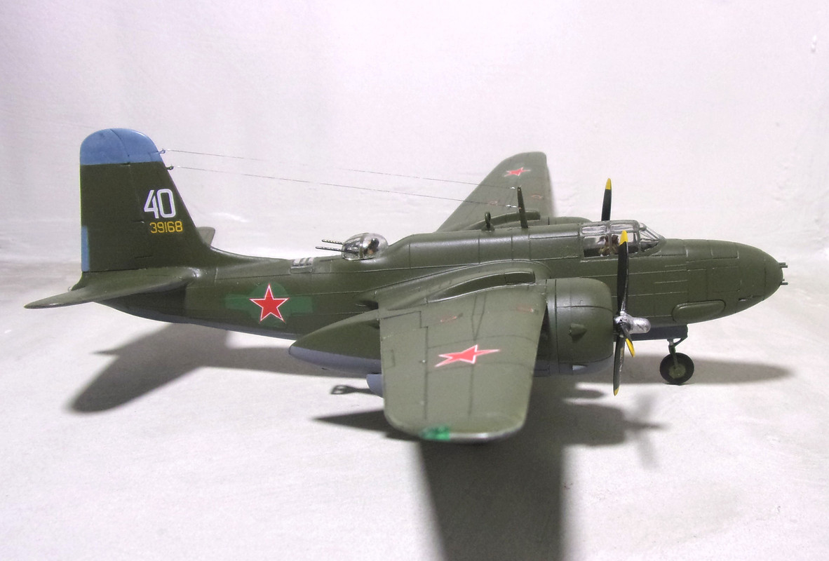

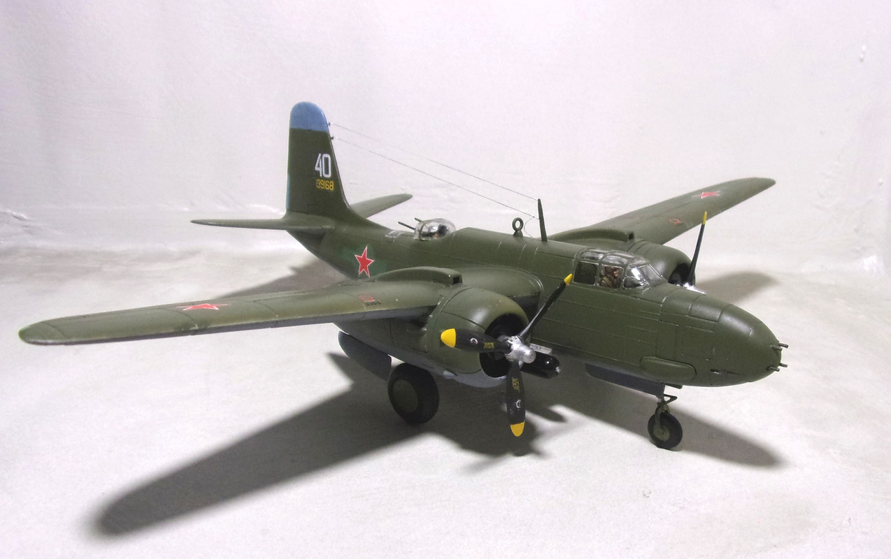

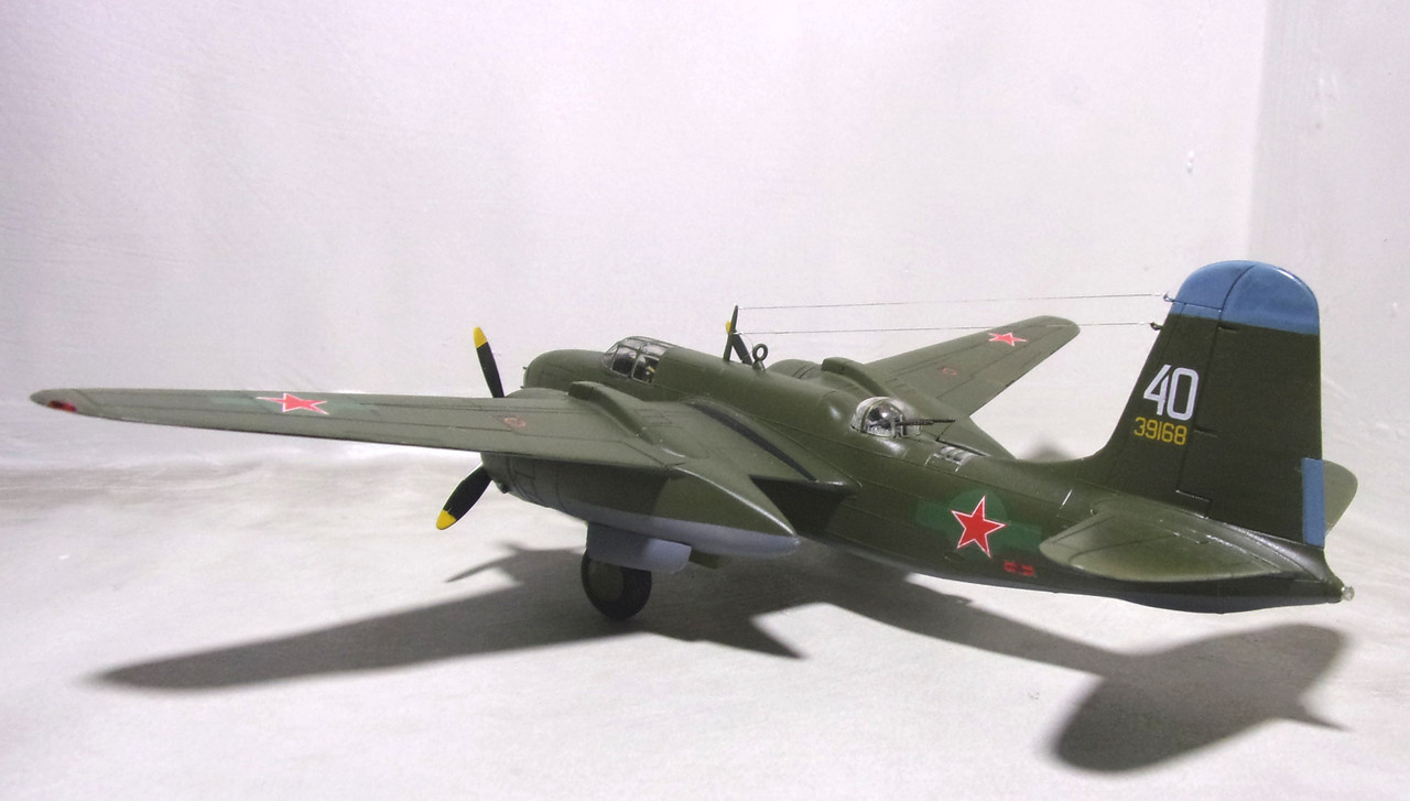

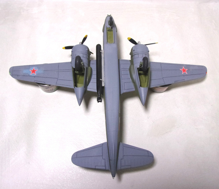

Model ten leżał w pudełku ok.40 lat, po czym stwierdziłem że "owoc dojrzał".
Samolot
Do ZSRS Douglas A-20 był dostarczany w ramach land-lease w różnych modyfikacjach. Wszystkiego przez Irak i Alaskę dotarło 2917 maszyn. Wariant szturmowy A-20G często był modyfikowany do roli samolotu torpedowego. W tym celu w komorze bombowej umieszczano dodatkowy zbiornik paliwa, a torpedę typu 45-36 z prawej strony kadłuba na belce o profilu dwuteownika. Jako prototyp wybrałem A-20G-25 Havoc nr 43-9168 ("białą 40") z 51 minowo-torpedowego pułku Floty Bałtyckiej.
Model
Stary poczciwy Matchbox. Składał się bezproblemowo i prawie bez szpachlowania. Malowany Gunze Aqueous. Z drobnych przeróbek: ciężarek do nosa kadłuba, ognie pozycyjne, rurki silnikowe (nic nie widać), drobne poprawki goleni podwozia, strzelec do wieżyczki, torpeda z belką prowadnicy, lufy karabinów (przód - igły medyczne, wieżyczka - Master), antena z żyłki 0,06.
Kalkomania TallyHo! Rewelacyjna jakość wykonania, ale z drobnymi błędami merytorycznymi.

Ten model to kawał historii! Sam samolot zresztą też.
Typowy Matchbox z wyraźnymi liniami podziału, ale da się lubić. Z tego zestawu udało Ci się wydobyć chyba wszystkie atuty, choć oczywiście pewne uproszczenia pozostały. A ponieważ lubię takie "wintydże", to mi się podoba.

Ładny model , fajnie że zachowałeś styl vintage - bez stosowania śladów eksploatacji.

Dziękuję za ciepłe słowa.
Aleksander napisał(a):...oczywiście pewne uproszczenia pozostały....
Co do niszy przedniego podwozia - nie miałem pomysłu jak to zrealizować, by nie spieprzyć.
Można było by jeszcze wyciąć boczne okienka na kadłubie za tylna wieżyczką, ale nie byłem pewien czy się ręka "nie smyknie". Takie tam tłumaczenie się ;o)
