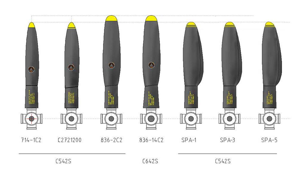

Wybierając śmigło sugerowałem się tym zdjęciem. To jakieś inne?

krzy65siek napisał(a):Wybierając śmigło sugerowałem się tym zdjęciem. To jakieś inne?(...)
Krzysiek
Dokładnie tak - inne niż w modelu. Na tym obrazku poniżej, to jest to w środku - opisane C642S, z poszerzonymi od dołu nakładkami. Rzeczone szersze nakładki są dobrze widoczne na zdjęciu które wstawiłeś.
style="overflow: hidden; max-height: none;"Śmigła P-47.jpg
Śmigła P-47.jpg (52.95 KiB) Przeglądane 3297 razy
