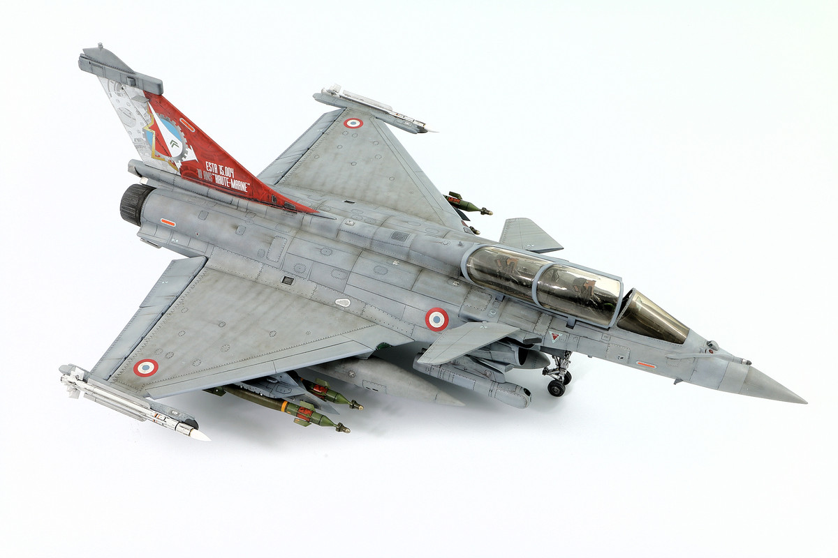

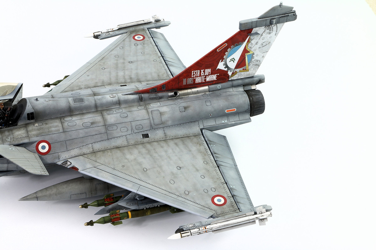

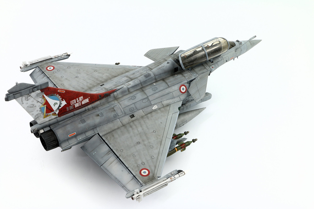

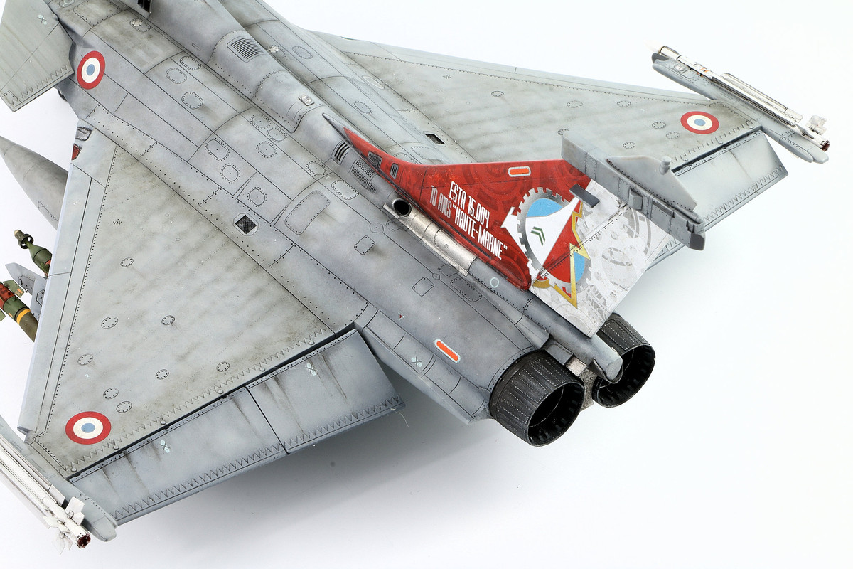

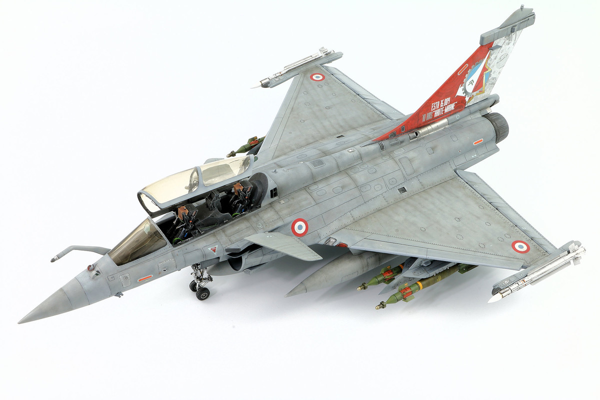

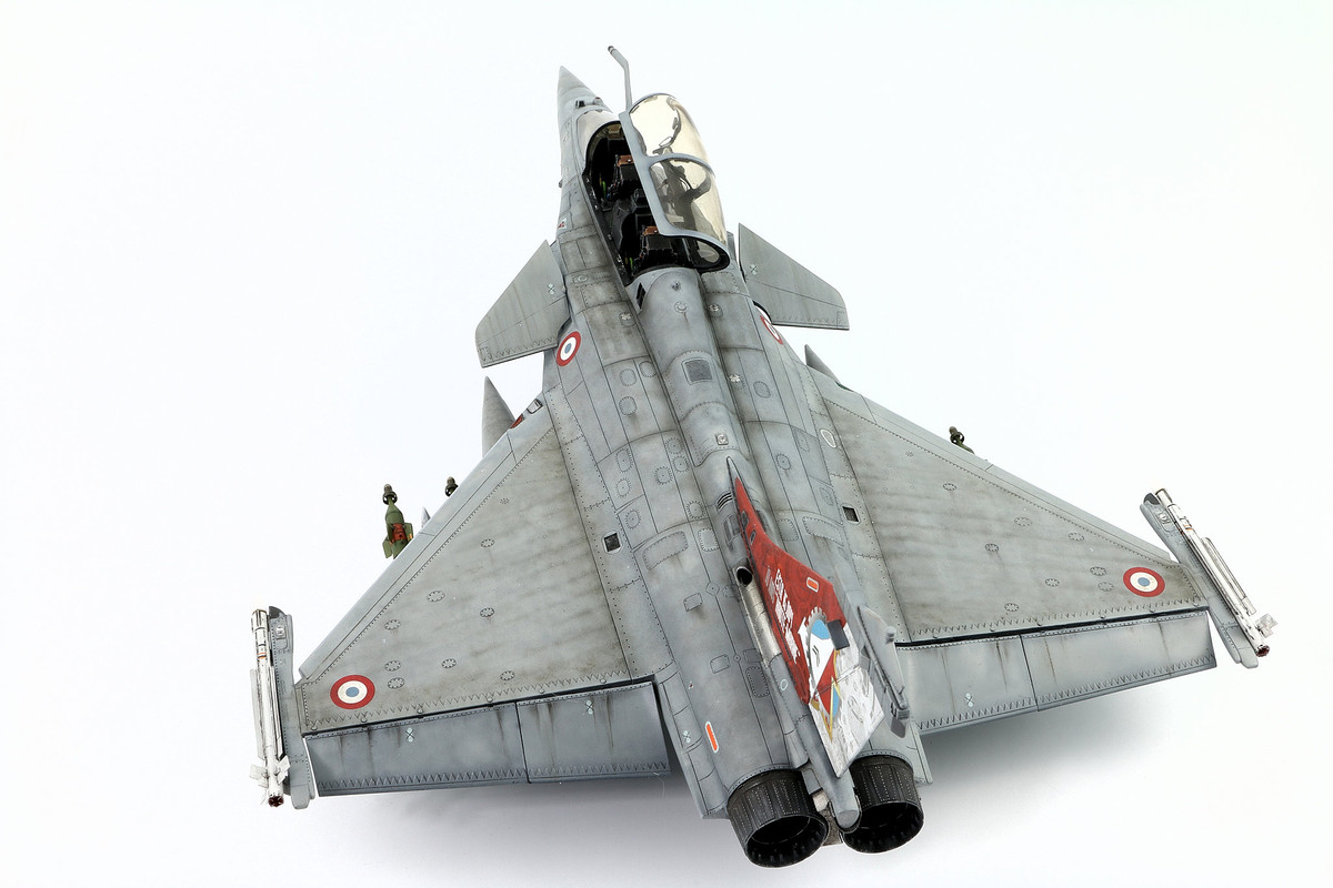

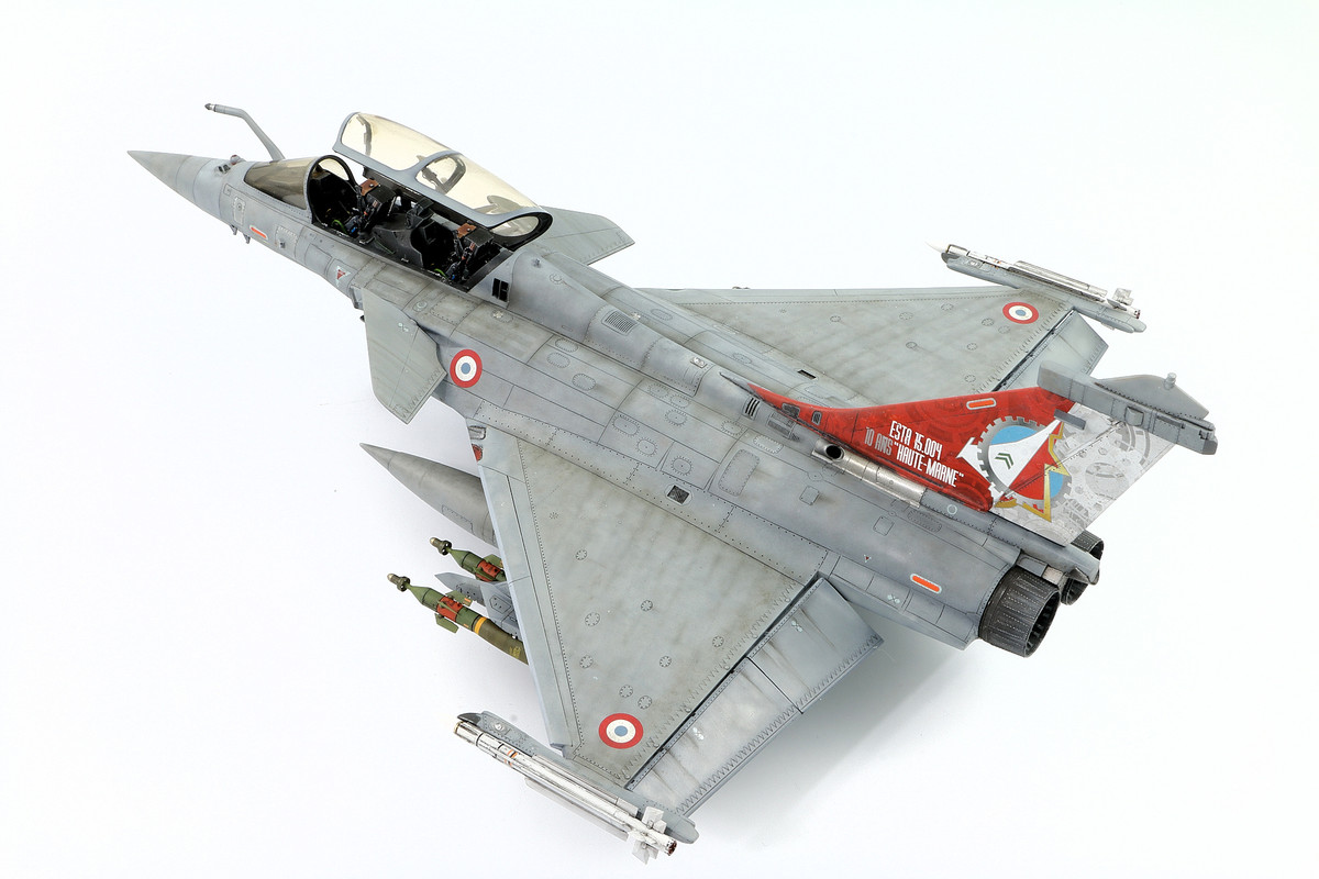

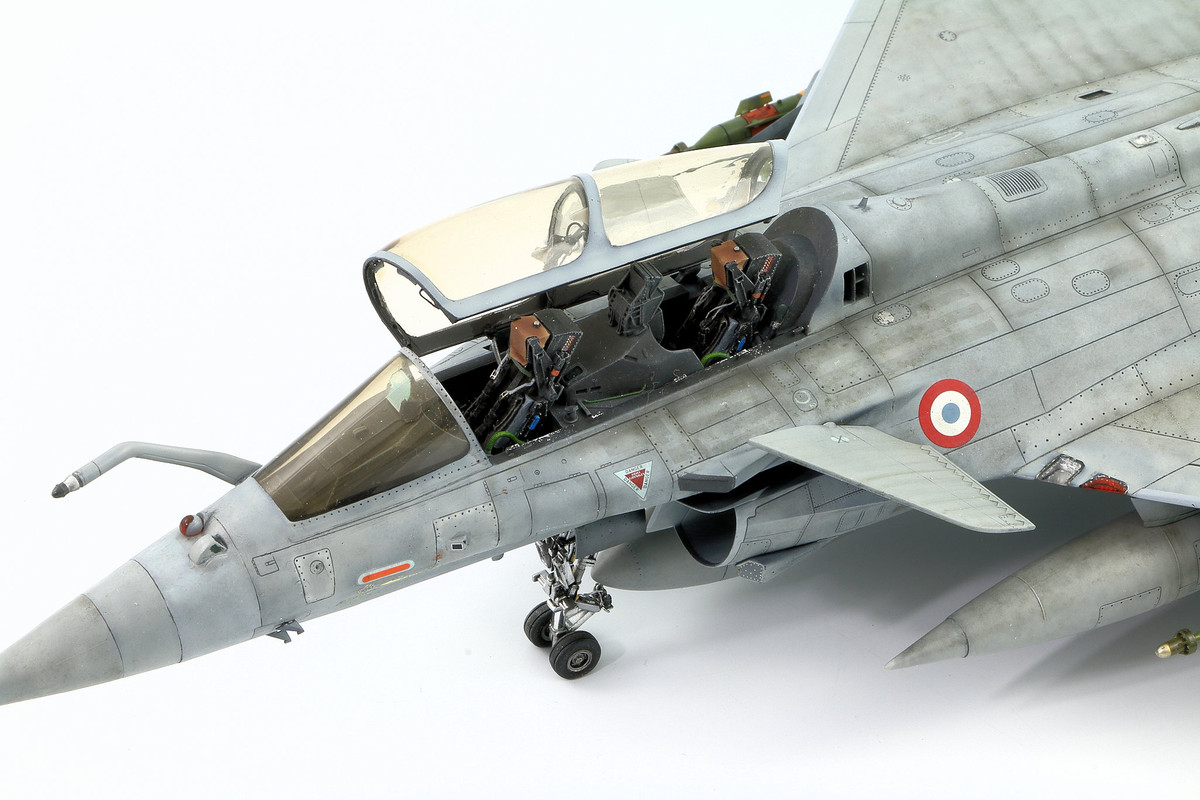

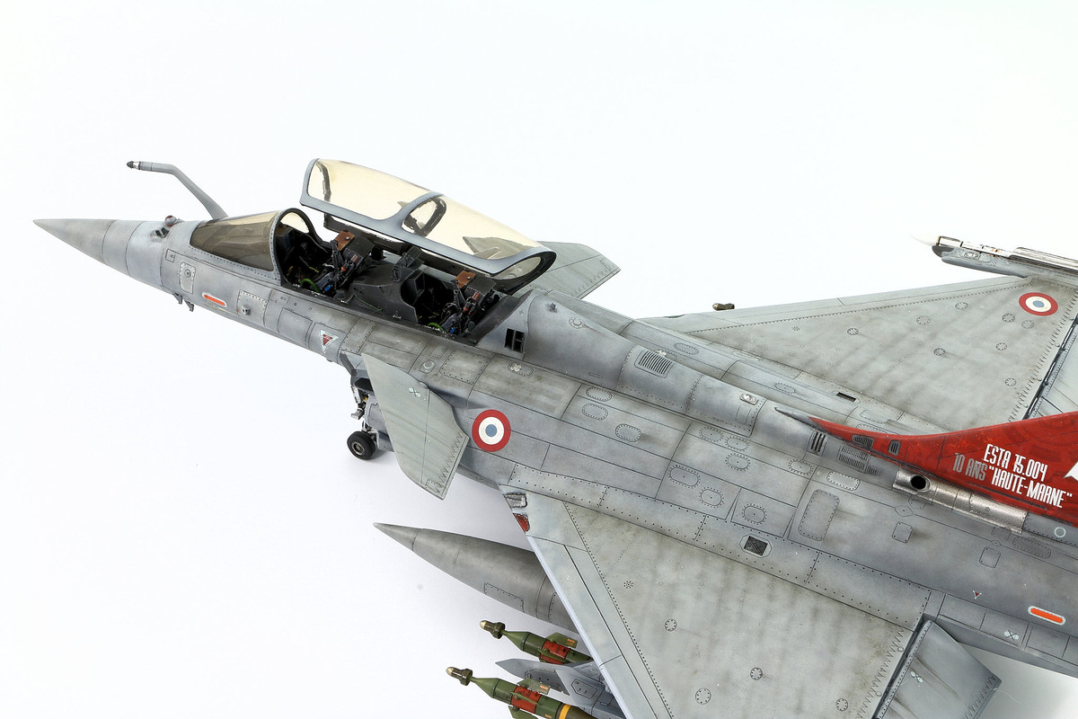

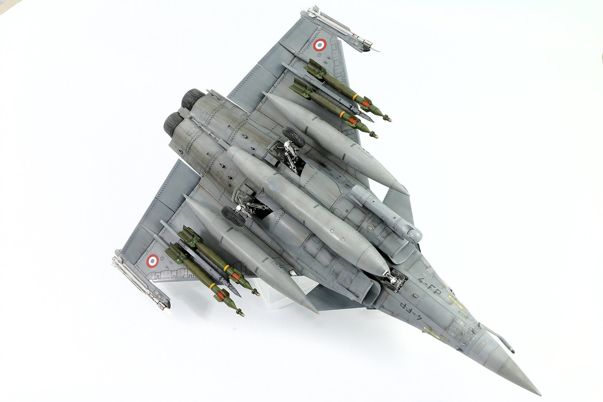

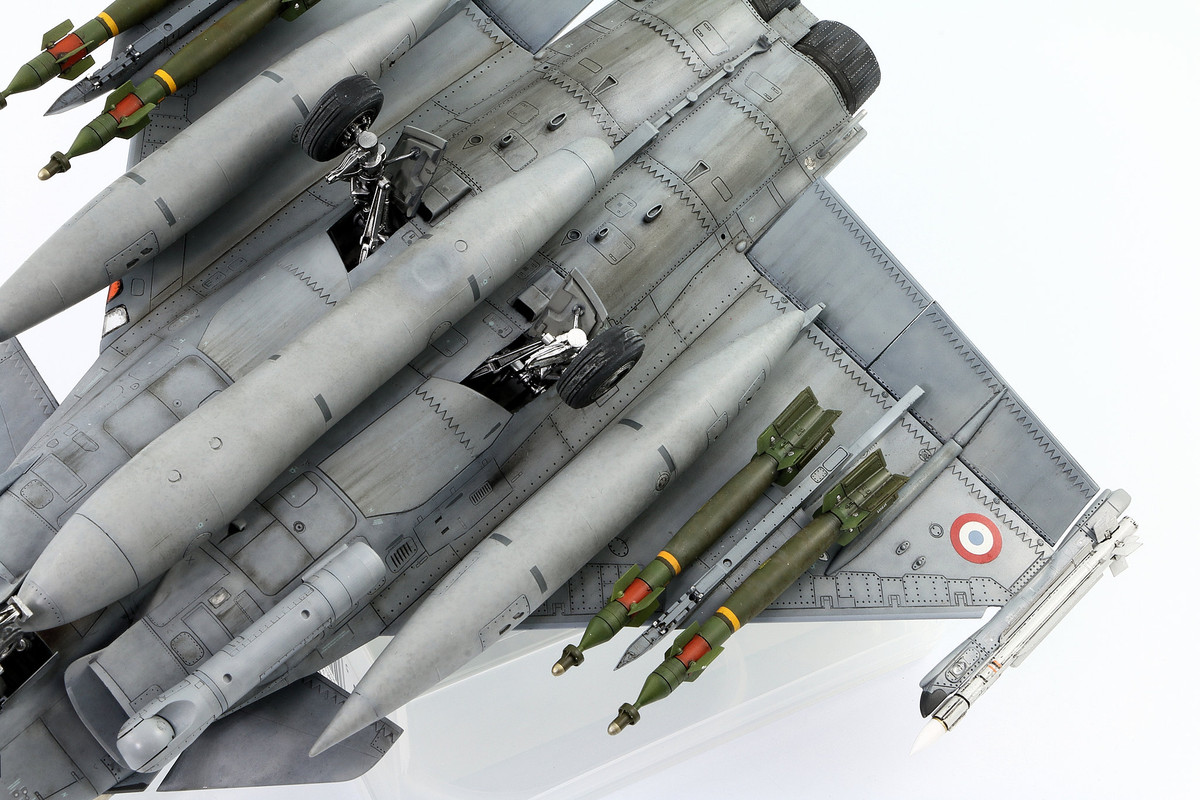

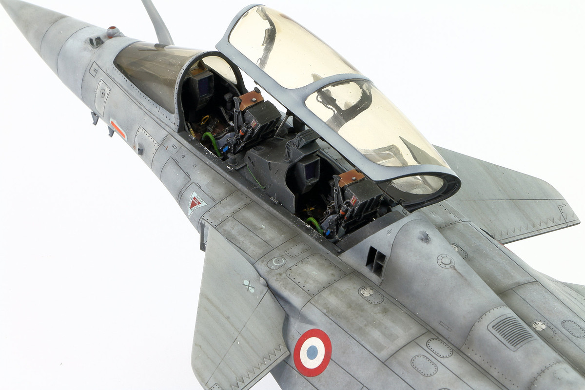

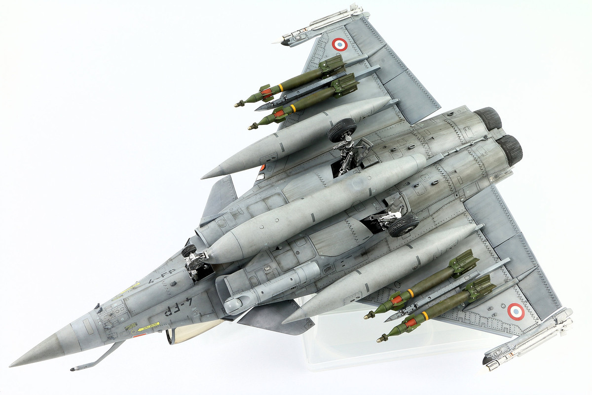

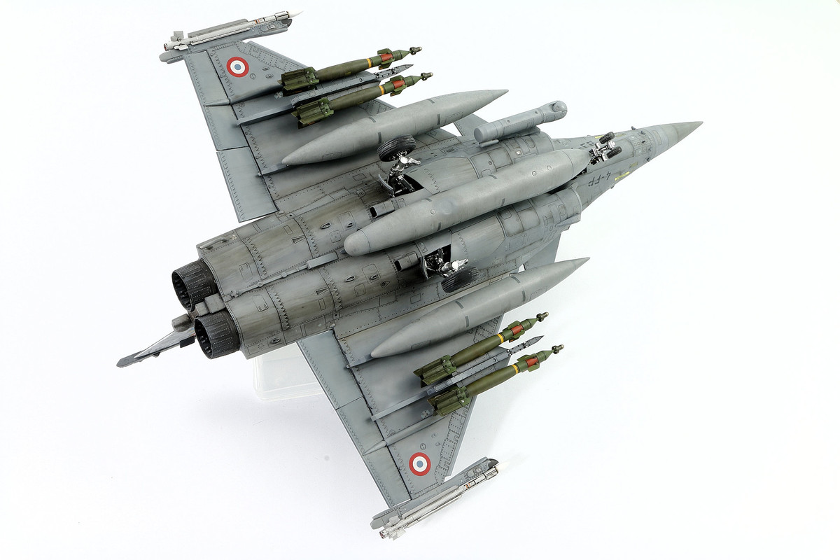

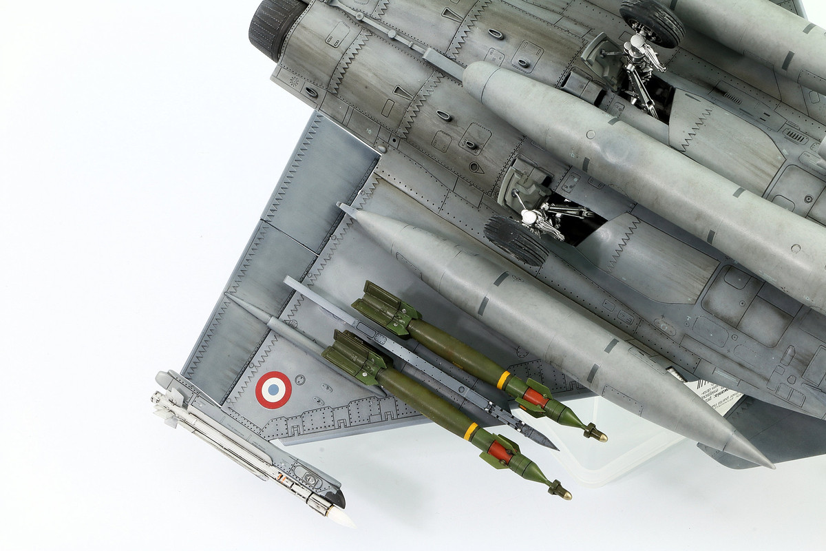

Po bardzo długich i mozolnych miesiącach pracy nowy model wreszcie skończony.
Ale wyszło chyba nie najgorzej.
Co w środku: zestaw Revella, to wiadomo, do tego mnóstwo dodatków ResKita: wloty powietrza (fatalnie spasowane, odradzam), pociski MICA, bomby GBU-12, koła, dysze silników, kokpit Airesa, zasobnik Damocles od L'Arsenal (żywiczny glut, ale jak się nad nim popracuje to jako tako wygląda), kalkomanie Syh@rta.
Te ostatnie dały mi w kość, a w zasadzie tylko te wielkie kalkomanie na statecznik pionowy. Trudno je było dopasować i fatalnie reagowały na płyny zmiękczające. W efekcie miałem całe mnóstwo krawędzi kalkomanii które nie przylegały do krzywizny powierzchni i zaczęły w pewnym momencie pękać. Myślałem już że to koniec, bo przecież model wygląda w takiej postaci fatalnie, ale wpadłem na pomysł: zalałem miejsca gdzie kalki się pokruszyły grubą warstwą lakieru bezbarwnego i gdy to dobrze wyschło, to podszlifowałem na gładko. Potem dorobiłem czerwony kolor identyczny z tym na kalkach i po prostu zrobiłem podmalówki aerografem. Kto się przyjrzy to zobaczy gdzie, ale z odległości 0,5 metra chyba nic nie widać.
Zapraszam do hejtowania.

Z przyjemnością pohejtiuję: za...bisty!

Oj tak, tak zarąbiście pomalowany i zwetw... zweate.. oj coś tam, coś tam :mrgreen: Bardzo mi się podoba.

Nie moja skala ale mój samolot. Wyszło bardzo dobrze. We Wrocławiu dostałbyś pewnie komplet pieczątek :mrgreen:.
Gratulacje!

Świetnie zmalowany - jak zwykle super.

Nie moje klimaty ale moja skala ;o) Bardzo ładny, malowanie dopieszczone, super :D

Malarsko i technicznie jak zwykle TOP, szczególnie dół mi się podoba.

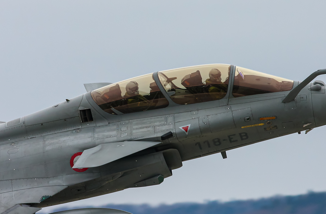

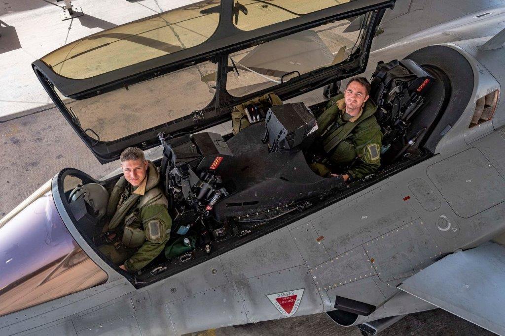

A tak zapytam, te prostokątne ślady przy podniesionej owiewce, to od podestów, czy jaka się za tym kryje historia?

To tzw. chodniczki antypoślizgowe, aby pilot (lub obsługa) sobie nie wybił zębów podczas wsiadania, są po obu stronach kabiny:

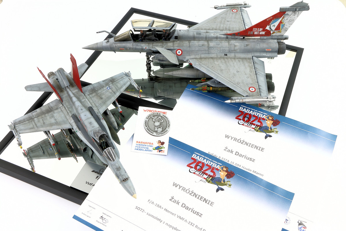

Miło mi się pochwalić, że Rafale został nagrodzony na wczorajszej Babarybie.

Zasłużenie, gratki!
