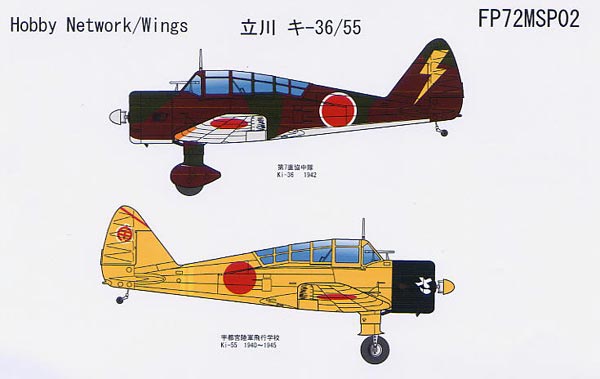

Ki-36 Fujimi poleciłbym tym, którzy będą go chcieli oglądać z pewnej odległości, a to dlatego, że choć wnętrze ma dość mizerne, to malowanie całkiem atrakcyjne. Z resztą jeśli dobrze poszukać, to jeszcze ciekawszych malowań można znaleźć co najmniej kilka - choćby na Flying Papa's Decals:
