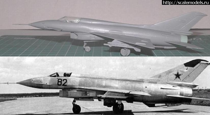

Postprzez piotr dmitruk » środa, 22 lutego 2012, 16:27
Hmm... Trochę,jakbym się mniej cieszył :-/
Posty: 10567
Re: Art-model J-8, skala 1:72

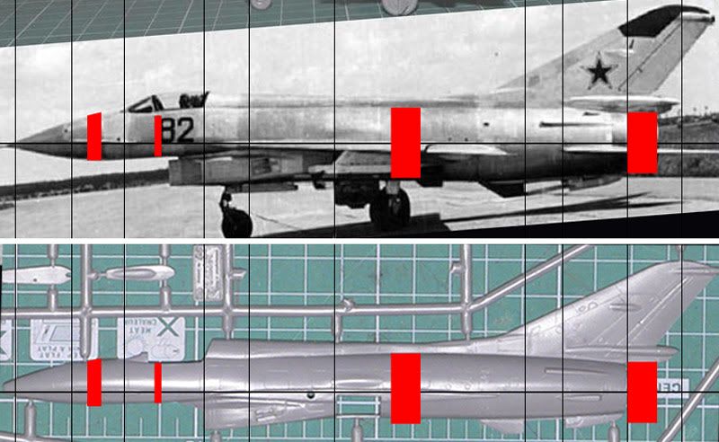

Postprzez donalyah00 » środa, 22 lutego 2012, 17:08
piotr dmitruk napisał(a):Hmm... Trochę,jakbym się mniej cieszył :-/
No różowo niestety nie jest, ale zwróć proszę uwagę, że fotka oryginału jest zrobiona dokładnie z boku, zaś modelu - trochę z góry.
Chwilę poklikałem i jednak jest trochę słabo...:
Zmiana proporcji/rozmiaru nosa nie będzie dużym problemem, ale Art-Model chyba zapomniał, że w Je-8 był silnik R-21
o ok. 8 cm większej średnicy niż R-11 w MiGu-21... :( Odpowiadające sobie czerwone elementy na modelu i na oryginale mają takie same wymiary.
